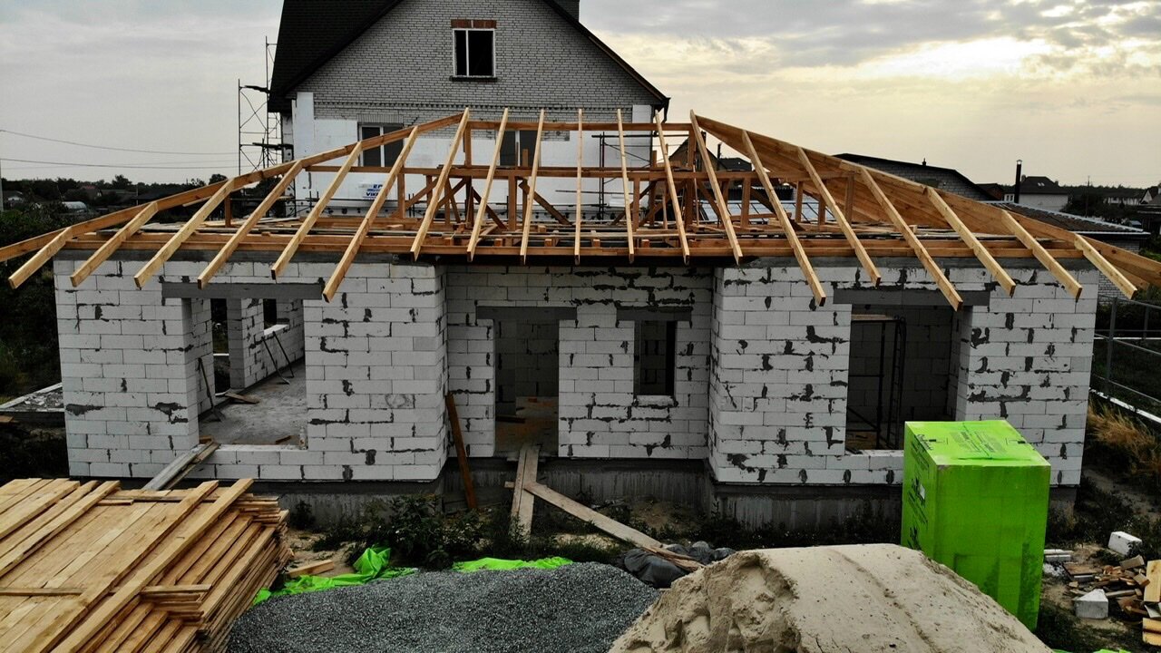

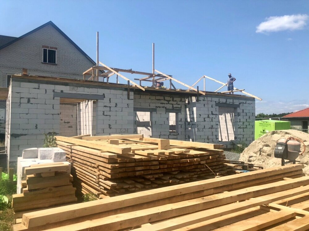

Сегодня приехали выставлять высоту конька. Остановились на высоте 2,4м от армопояса что даёт уклон крыши в 26,5 градусов.

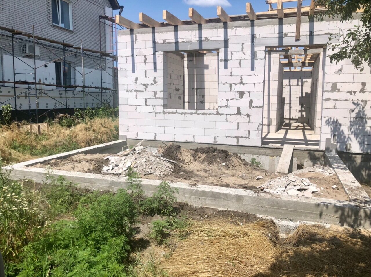

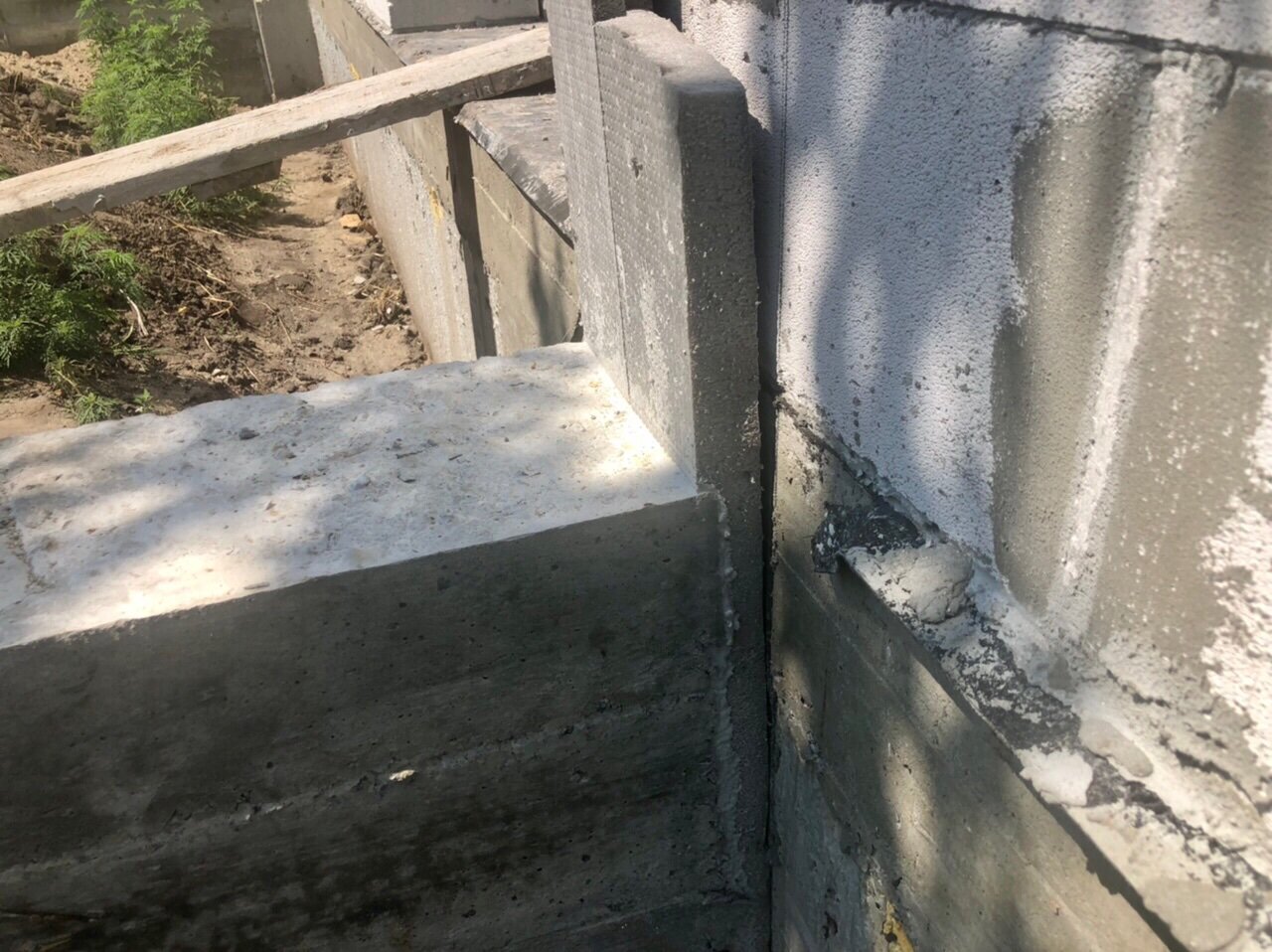

Залили фундамент под террасу 60х25 см с терморазрывом.
Впритык к дому глубина вышла 1,2 метра, т.к. решили что так надёжнее чем делать обратную засыпку с трамбовкой. Сверху будет залита 8см плита с опиранием на фундамент.

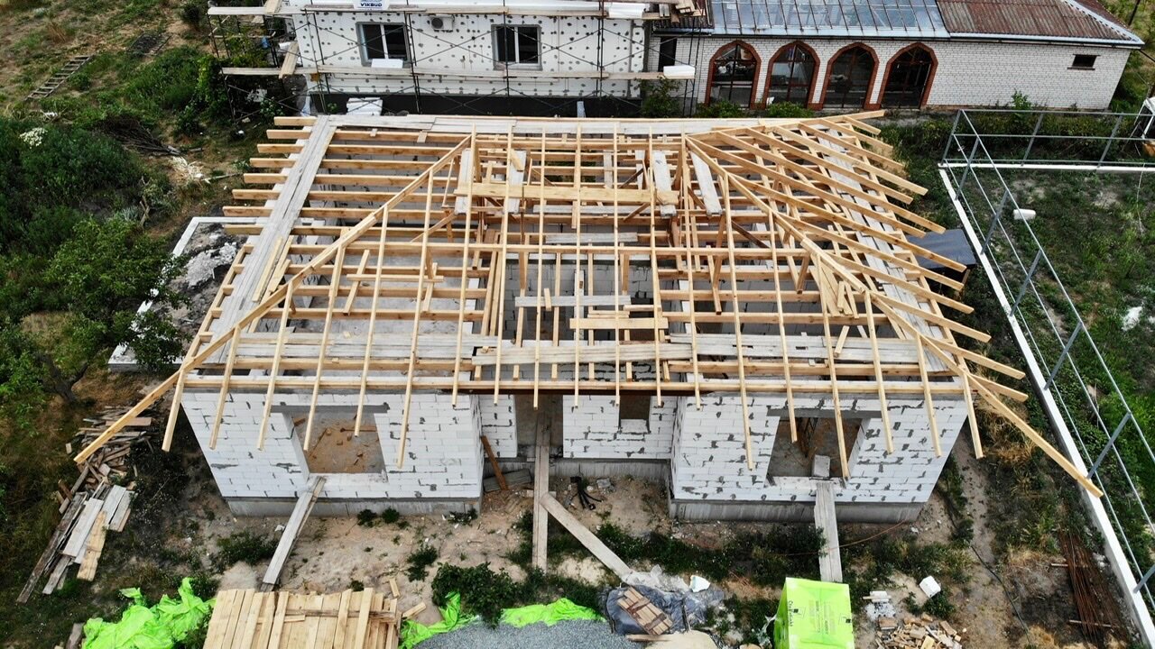

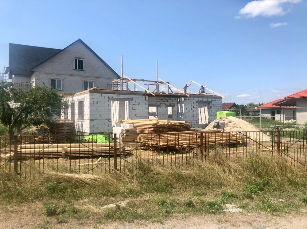

Начали собирать стропильную систему.
С высотой конька, вроде бы, угадали.
У кого глаз намётан, заметили что балки во входной зоне лежат поперёк остальных балок. Это сделано для того чтобы люк на чердак поставить вдоль прихожей, а не в коридоре. Для этого пришлось замкнуть армопояс вокруг всей входной зоны.
48 минут назад, Astrolog_ua сказал:
80 см свесы от стены не мало❓
Имхо мало. У меня 100 см, этого достаточно чтобы передвигаться под свесами в дождь.

1 час назад, Astrolog_ua сказал:
если дождь с ветром - не хватит и метра.
тут больше вопрос во внешнем виде.
и метр это у вас с водосточкой? или чисто подшива?
Подшива. Если дождь с ветром, то метра может и не хватит. Но довольно часто я таки хожу в дождь под подшивой и не мокну. То ли ветра нет,то ли он в другую сторону дует. Это удобно.

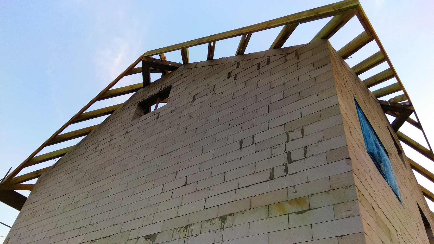

Ребят, свесы на 1 м и более должен конструктор рассчитывать, а нп желания владельца. Там излом и ветровая. Усиление надо делать и тп.
80 см - более чем
37 минут назад, Татьяна5 сказал:
Там стропила 150*50 и шаг не мелкий... Косоуры - того же сечения не сдвоены, крайние нарожники не пойми пока как усилены! В некоторых местах для свеса даже 800 кобылы ожидаются...
Для того шоб  метровые свесы заиметь надо трохи подусилить...
23 часа назад, Astrolog_ua сказал:
А вот не могу по фото понять, мауэрлата нет? Балки перекрытия вроде как просто на армпоясе лежат. Или ошибаюсь?

13 часов назад, @ndrey_Z сказал:

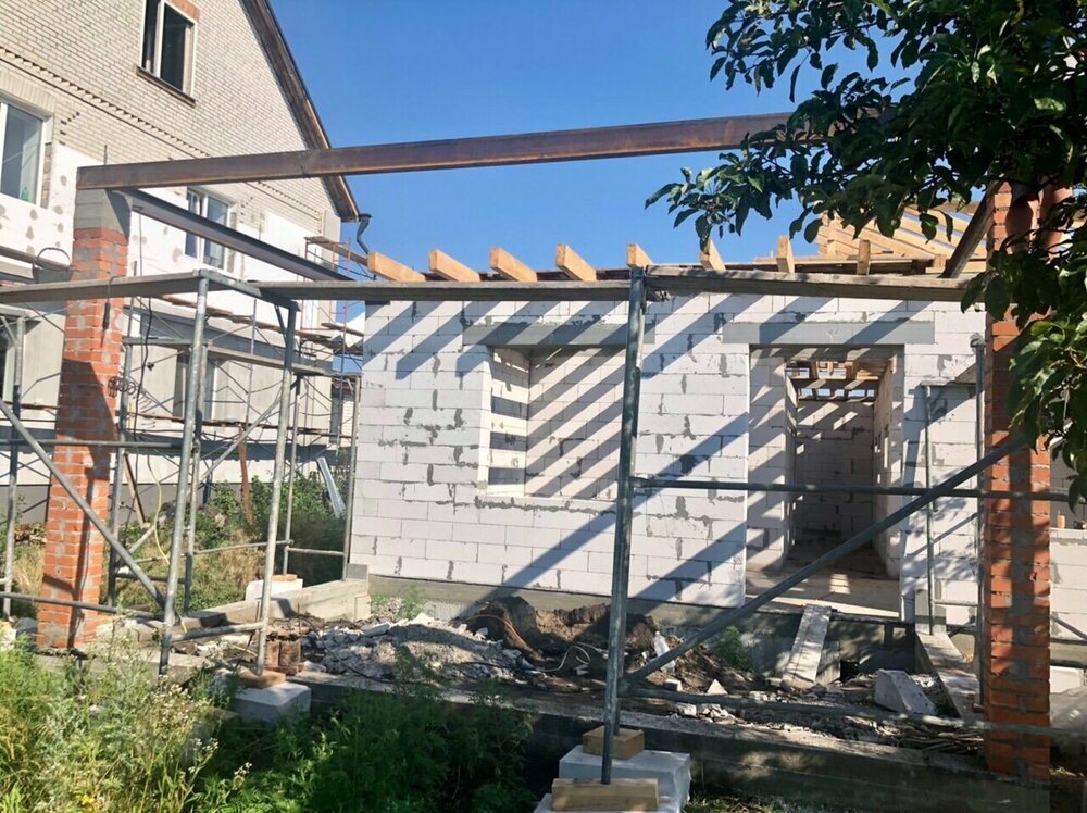

Мауэрлат есть, но не везде - крыша будет общая с террасой. На фото ниже его видно.
На этой неделе должны положить 2 колонны из кирпича, по периметру террасы опереть 2х4м балки и 1х6 метровую (металлические, прораб переживает что дерево даже на 4м таки может дать прогиб) и уже на эти балки мауэрлат и опирание крыши.

15 часов назад, tansss сказал:
И это для всего-навсего 70 см свеса.
Терраса.
Выгнали опорные колонны, уложили сверху швеллера и варят шпильки под мауэрлат.

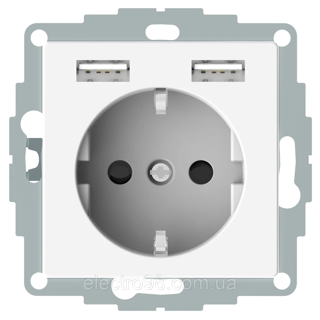

В 22.07.2021 в 11:19, Tamburello сказал:
серьёзно?
конечно серьезно, увы розетки не успевают за стандартами, кому нужна сейчас розетка которая пусть даже 2а умеет по 5в. PD почти наверняка не умеет из них никто, уж не говорим про 20вPD для всяких макбуков и тп. Имхо розетки с юсб типично маркетинговая замануха которая выглядит на первый взгляд красиво "блясташче" пока не начинаешь изучать вопрос чуть глубже.
