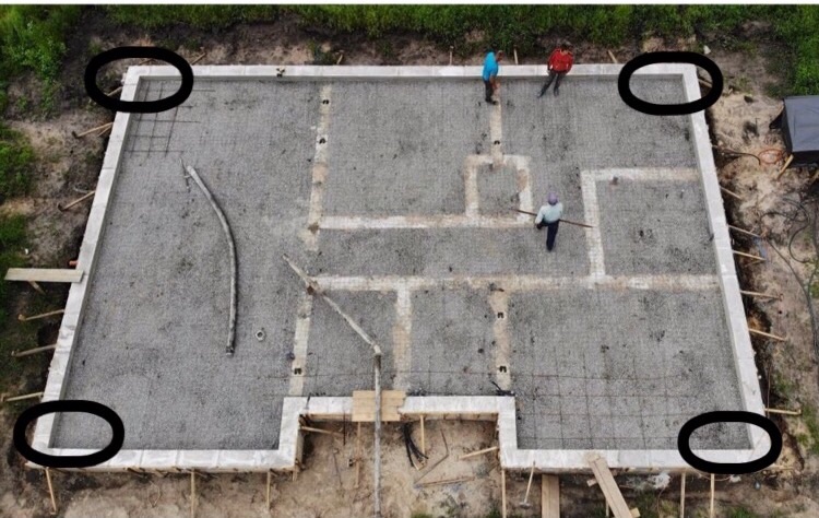

Если у вас хорошо сделана обратная засыпка (тоесть песком и послойным трамбованием) то ничего страшного у вас не будет, это черновой пол по грунту.
Мнение.
Эту конструкцию нельзя рассматривать как плиту на упругом основании.
Так как эта плита таки опирается на уже залитый фундамент.
Поэтому при естественном уплотнении грунта обратной отсыпки (а я вроде на одном из фото видел ручную "бабу" для уплотнения, но виброшогу или подобное) получим балку (если говорим об отдельной комнате). А тут уже будет работа на изгиб (прогиб). А значит арматура в нижней части.

Если подготовка сделана плохо, то даже если бы там было двойное армирование - нифига бы не спасло, так как плита не опирается на наружные стены фунтамента а только на внутренние.

Не опирается плита на фундамент полностью, не на наружные стены, там извращение еще то(((
Неужели не понятно, что сетка это мусор, скомуниздинный при удобном случае на другом объекте и впариный с важным и умным видом заказчику?

баба была для трамбовки фундаментов, под не несущие стены, отлитых вручную.
Вы хотите сказать, что засыпку не трамбовали?
трамбовали.
то я объяснял зачем там "баба" ручная.

Тс сетка вообще не нужна.
Арматура нужна если плита работает на растяжение, в нижнем слое если плита будет провисать, в верхнем слое -если плита будет выгинаться вверх.
Для создания этих сл необходимо
а) точечная опора
б) пустое прострпанство под плитой
У тс опора - это внутренние стены под перестенки.
Если все утрамбовано нормально - лежать будет, могу фото дать у меня так площадка бетоном залита, так мою еще и пучить должно

Лучше бы вообще никуда не опирали, горестроители(((
Достаточно нашей, харьковской погоды, так, всего на пару дней и это корыто наполнится водой. Вы же не думаете, что она там останется и высохнет? От следов трамбовки бабой-колотухой под плитой ничего не останется, бетонная 10 сантиметровая ляпуха не только просядет, а еще и лопнет, в теме о фундаментах появится новая/старая тема "Что делать, куда бежать?". :pozor:

кто вам сказал что обратную засыпку трамбовали бабой-колотухой?
вы же не думаете что не подумали об этой проблеме и ее сложно решить?

Да корыто, ну сольет в канагу, дренажный насос кинет.
На фундамент станут перестенки.
Сверху на ляпуху ляжет эппс, потом еще одна плита.
Все будет стоять, если не дай бог треснет- пропилять вдоль стены карты - получится полы по грунту.

По уму у вас должна была быть либо плита с двойным армированием, с опиранием на периметр и внутренние стены
Или трамбовка и заливка карт полов по грунту.
