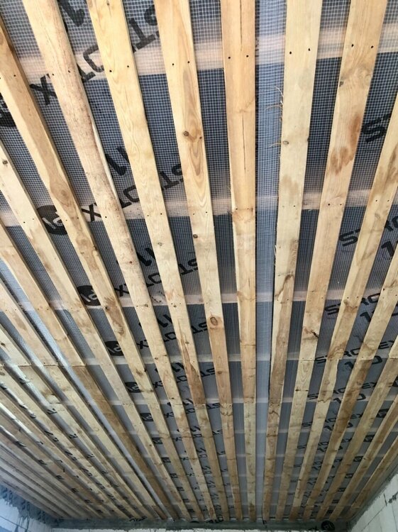

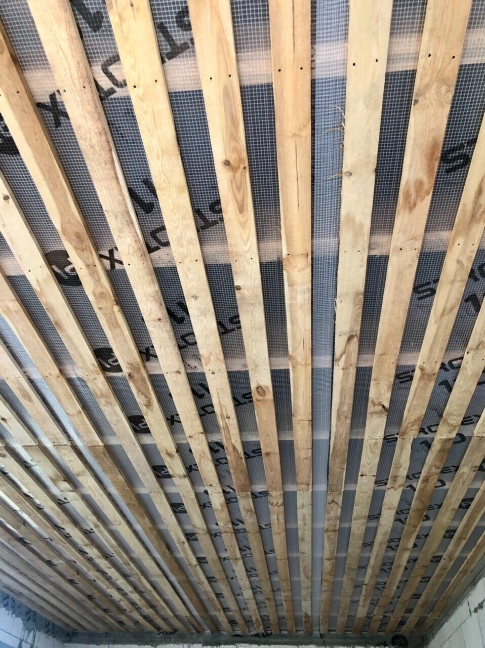

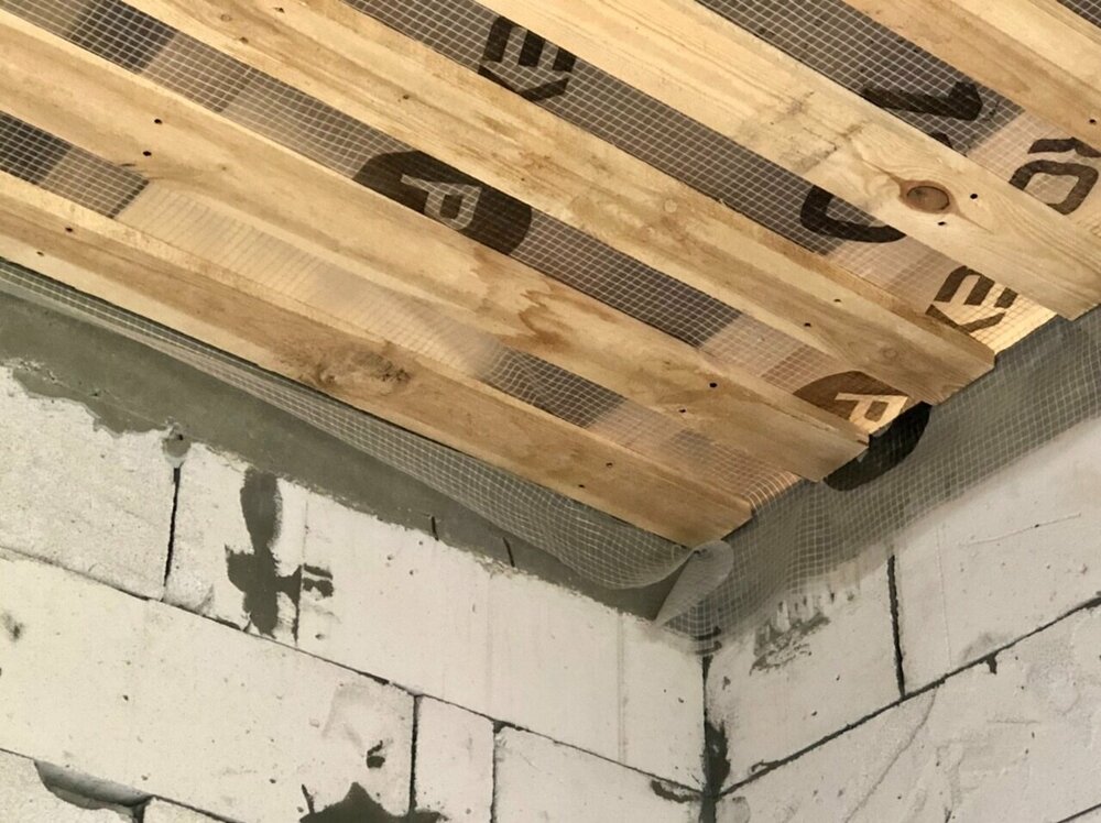

1. Строители доделали подшиву.
Т.к. дерево стоит дурных денег, выбрал бомж-вариант - подшива с шагом 10 см.
Над подшивой паробарьер с напуском на стену. Его перед штукатуркой прораб предлагает проклеить лентой к стене - надо или «масло масляное»?

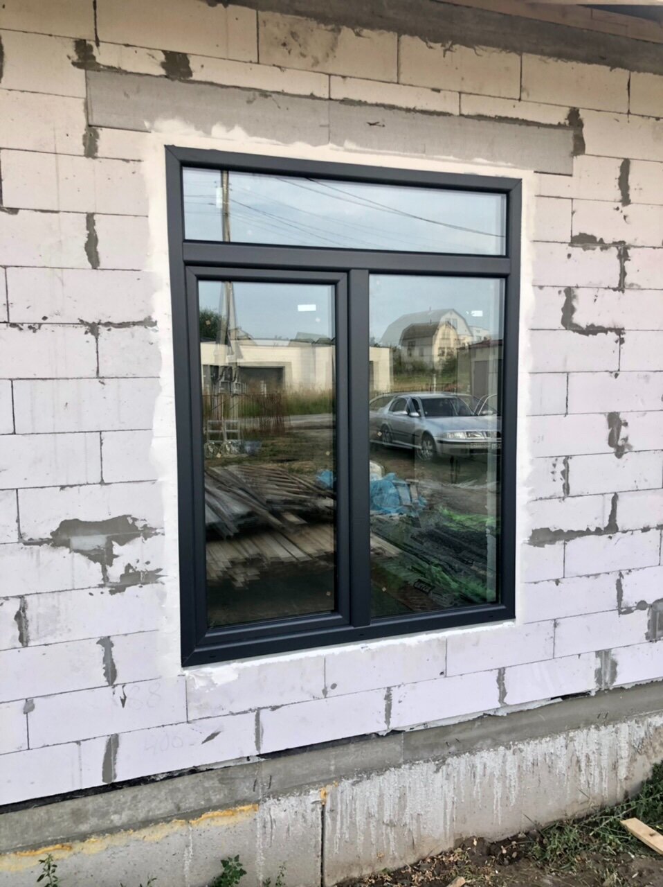

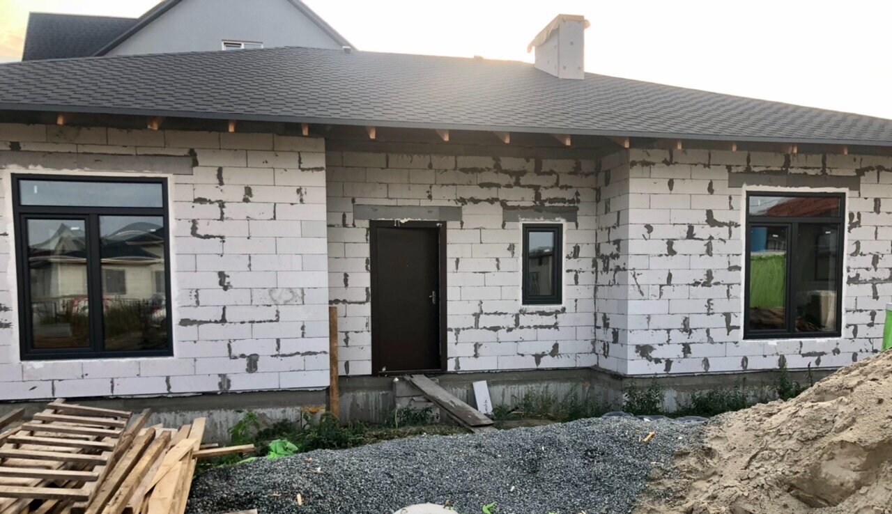

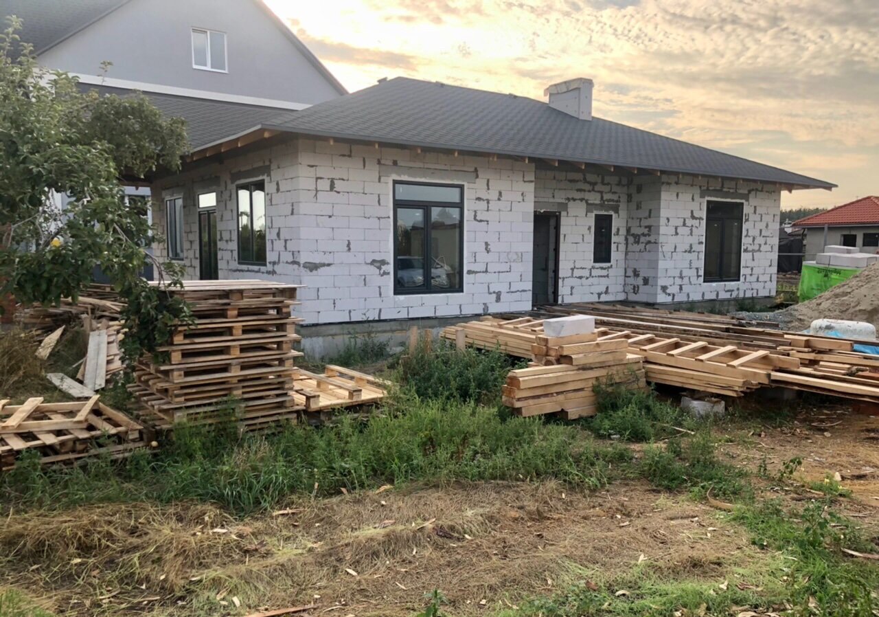

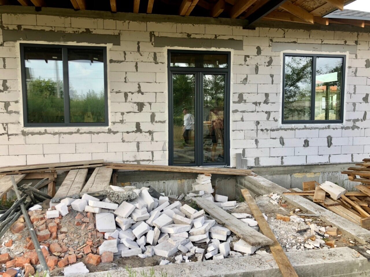

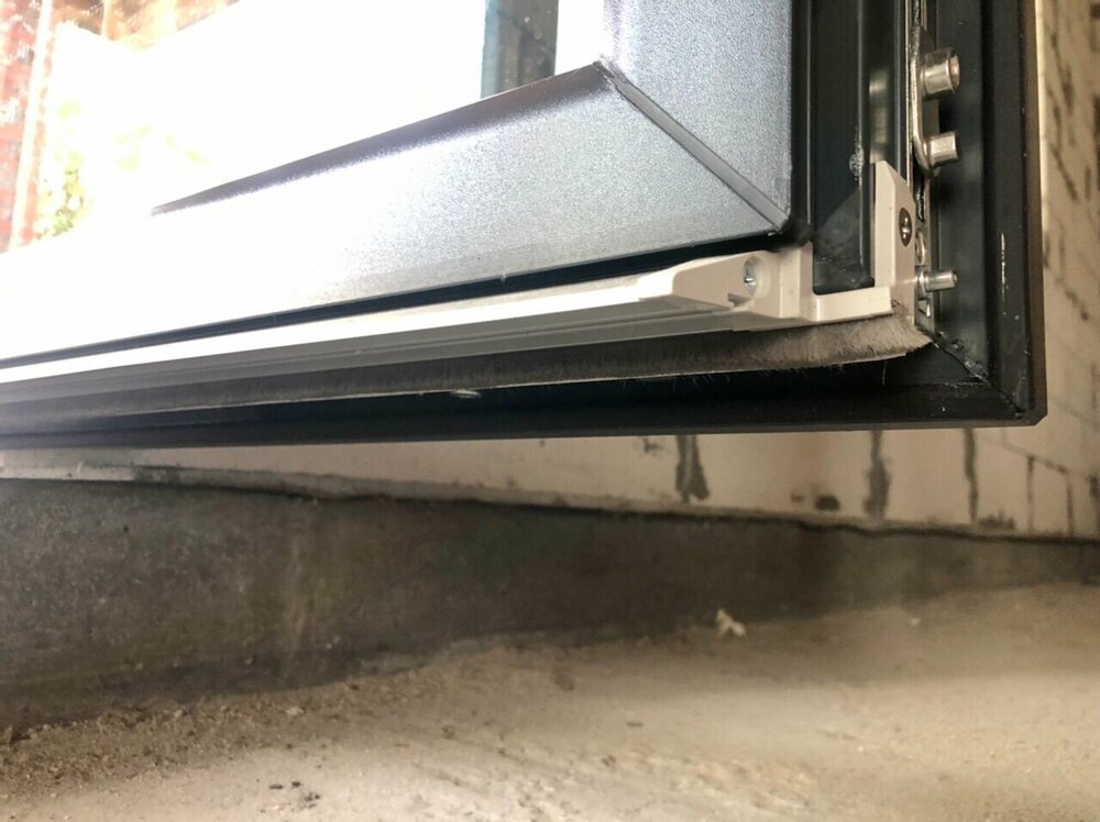

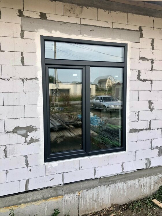

2. Поставили окна - почти тонна за день.
Входная группа
Террасная группа
Общий вид
Оказывается, террасная дверь имеет снизу щётку для смахивания пыли.
Все окна обработаны герметиком.
Внутри - пароизоляционным, снаружи - паропроницаемым.
Порог выбрал алюминиевый (забыл сфотографировать), т.к. пластиковый выглядит уж совсем рагульно.
Высота порога на чистовом полу будет 0,6-0,8мм.
И купил у односельчанина дверь-времянку, причём из вполне толстого металла.

А чего бомж вариант? Вы все хотели зашить?
Можно было с шагом под профиль (~ 40-50  если планируется подвесной потолок) или даже реже - под натяжной.
 Выпуски пароизоляции обязательно приклеить к стене. Стыки пленки на потолке, кстати, приклеили?
Пардон, а какое назначение у этих набитых часто досок?
Если задача поддержать вату - то это делается шнурками, потом контрутепление вниз, опять шнурки и уже доски раз в 6 меньше, чем у вас
23 минуты назад, @ndrey_Z сказал:
Это вообще не имеет смысла делать ДО штукатурки внутри и ее полного высыхания. И Мультибонд для этого потолки будет особенно хорош

9 часов назад, Татьяна5 сказал:
гипсокартон крепить к ним.
11 минут назад, Astrolog_ua сказал:
Мааааама
Нельзя такое делать
Гипсокартон не будет стоять на такой основе для потолков, Мастерок, скажи!
14 минут назад, Татьяна5 сказал:
Мааааама
Нельзя такое делать
да я как бы знаю что стропильная система "дышит" (или как там правильно), но у меня есть пример 5-и домов моих знакомых с возрастом от 3 до 11 лет (которые строил этот прораб) и там все ок.
Как он это делает технически - не знаю.
Для стен на сухие стойки, в высохших каркасах шью в 2 слоя. Но там столько танцев с бубном :-(
Простите, но это странное и не дешёвое решение (при такой цене на дерево). Ок, время все покажет
45 минут назад, Astrolog_ua сказал:
На нестроганную доску с проводами для электрики?
Я бил доску 100 мм с интервалом 200. Прекрасно вату держит. Гуще - никакого смысла. Только если есть гора досок и ящики шурупов, которые выкинуть некуда, а нужно утилизировать.
29 минут назад, Татьяна5 сказал:
Возможно, я просто с работой и другими семейными вопросами не успеваю за всем следить и все спрашивать.
Прораб сказал надо подшить - я сказал "ок". А что, зачем, куда, почему - потом спрошу )
В любом случае буду описывать сюда дальнейший процесс.
1 час назад, normal сказал:
не знаю, еще не интересовался. думаю все-таки - что будет какая-то система из скоб делаться.
как дойдем до потолка - задам прорабу вопрос что да как.
тем более есть мысли в части дома сделать натяжные потолки
Змінено користувачем Astrolog_ua

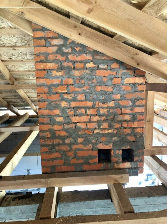

В 14.08.2021 в 10:06, Astrolog_ua сказал:
Крыша близится к завершению.
Выложили второй дымоход на 4 вент канала - кухня, санузлы и фановая.
Вот это ноухау 😲 Можно больше фото данного дымохода с других ракурсов? Если это не оптический обман и эта хрень опирается на две балки, а не на кап. стену то открываються крайне увлекательные перспективы с точки зрения пожарной безопасности, ну и ходить/стоять рядом я бы на вашем месте не стал бы....
  • Конфуз 1
4 минуты назад, Skra сказал:
это не дымоход, а вентканал.
уголок 100х100х7 мм лежит на балках со смещением 20см от кап стены. дополнительно уголок заанкерен в кап стену. вес 1,2 тонны.
3 минуты назад, Astrolog_ua сказал:
Было написано дымоход, потому и спросил..... Но все равно +/- 1,5 тонны на двух балках......
15 минут назад, Astrolog_ua сказал:
Хоть дымоход, хоть вентканал. Почему так, а не аккуратно и безопасно пройти чердак трубами? Это инженерный абсурд. Вентканалы и дымоходы в кирпичной кладке устраиваются в проектируемых в здании стенах лишь для экономии пространства.

19 минут назад, Сергей НСТ сказал:
видомо по дизайну снаружи нужен основательный "дымоход" а не проходки, или снизу стену убрали а переделывать узел над ней не хо, но конечно концептуально, спать под таким я бы не хотел )
У меня похожая ситуация, стены снизу подвинули а переделывать кровлю и половину дома из-за этого ну его нафиг, но другое дело что у меня все это чудо стоит на монолитной 200мм плите
