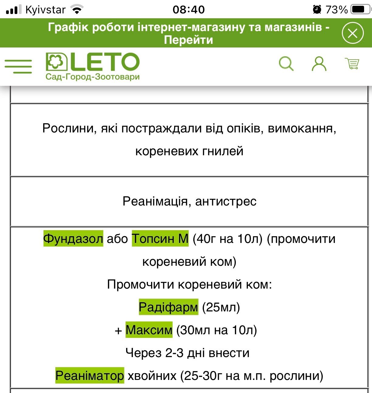

Ну от «Лето», яке ви порадили, пише - фундазол:

34 хвилини тому, Astrolog_ua сказав:
А ще я казала, коли радила почитати "Лето", що вони будуть пропонувати все, що продають. Якщо в нас не заборонений препарат, то магазини будуть їм торгувати і не казати про те, що то "дуст", від якого гине все навкруги та має погані пролонговані наслідки.
Я не збираюсь вас переконувати в чомусь. Вам дали інформацію стосовно наслідків Фундазола, як ви тим скористаєтесь, то вже ваша справа.
