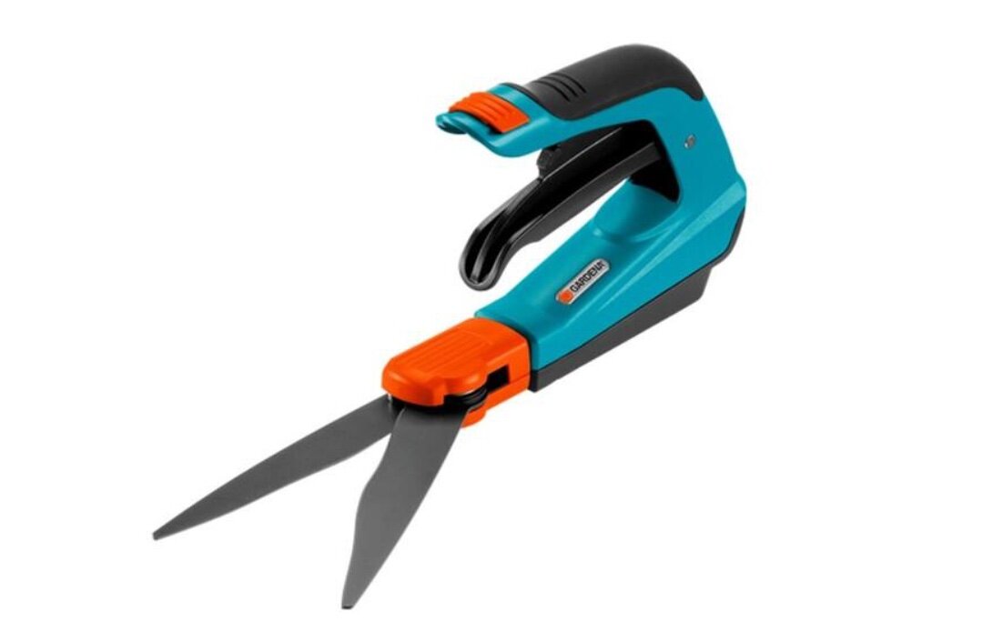

Навіщо вам той трімер?
беріть одразу косарку, а на додачу ножиці для підстригання хоч ручні,
хоч такі
хоч акумуляторні.

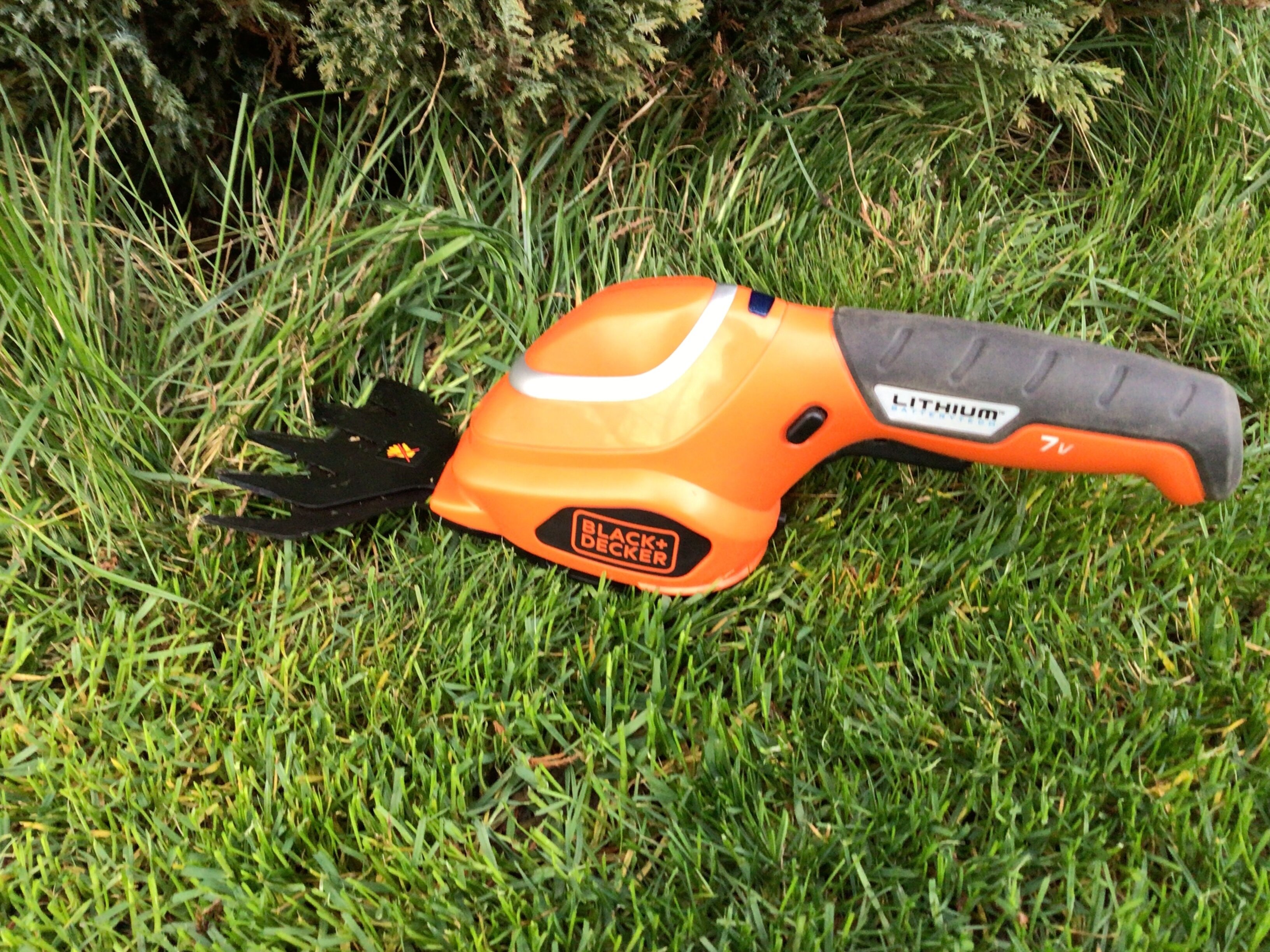

Тільки не беріть блєкєнддєккер, сцука така. ((
є трохи інструменти цього бренду, нема нарікань, але це повне Г!!!
Рукожопи його невдало зкопіювали з інших.
Ще тример гардена з Епіцентру така ж бяка, не подає сама волосінь, бо сам матеріал катушки кака і вона врізається в нього.

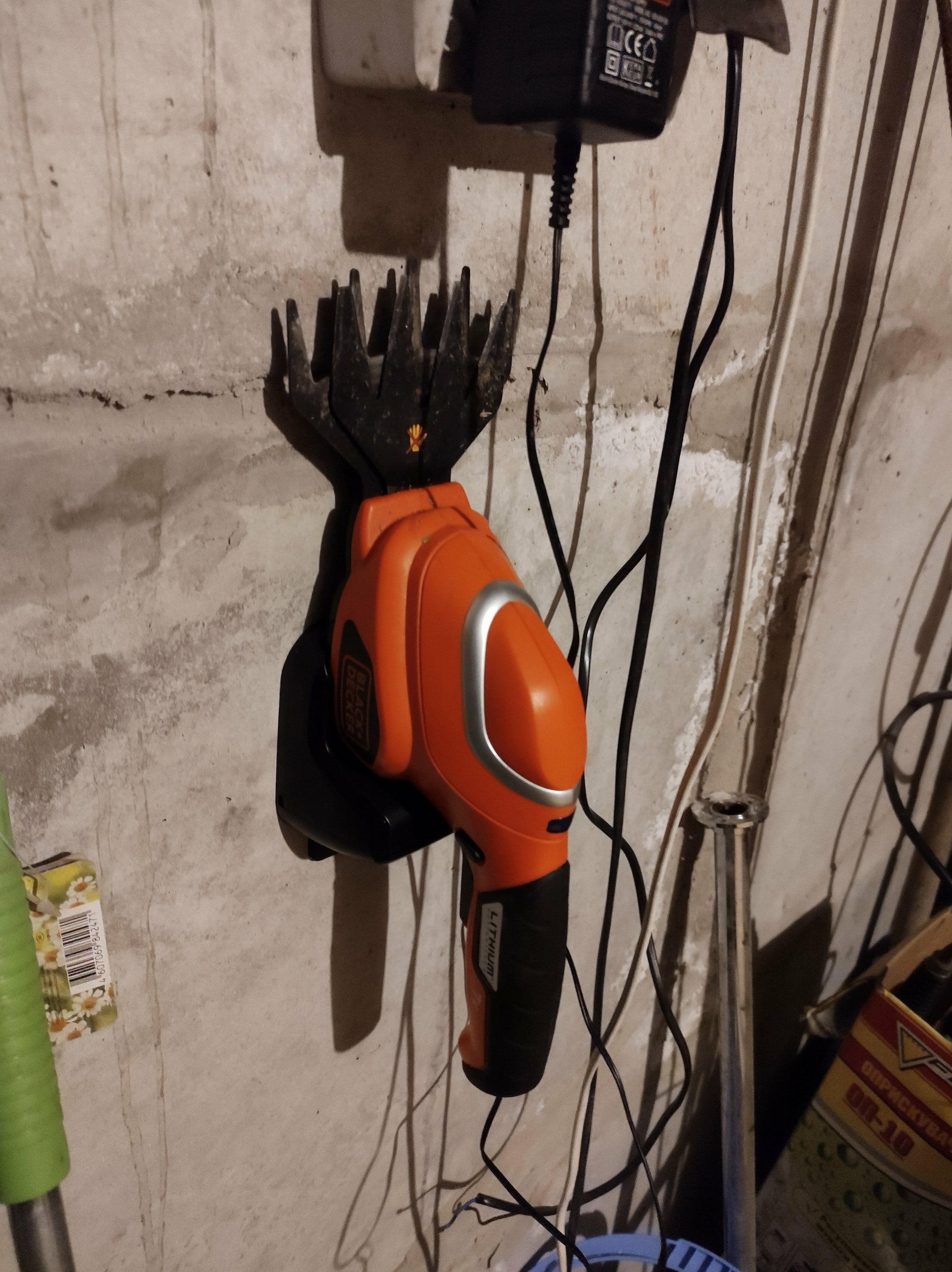

Ну не знаю... Пользовался и Эйхель и Бош, щас этот Б&Д. Норм. И травку подстригаю и туйки ровняю. Вон весит отдыхает на зарядке

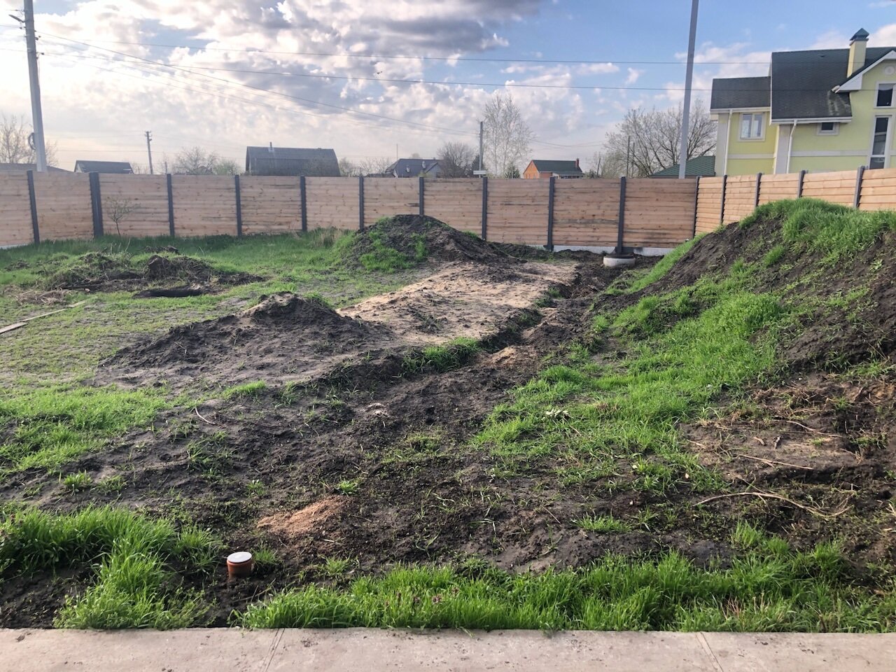

Нажаль, в мене все ще перекопане. В кращому випадку газон буде в серпні-вересні.
6 минут назад, Astrolog_ua сказал:
Та вот как раз газонокосилкой неокультуренный лужок и кошу :) тример только под забором и др сложных местах
