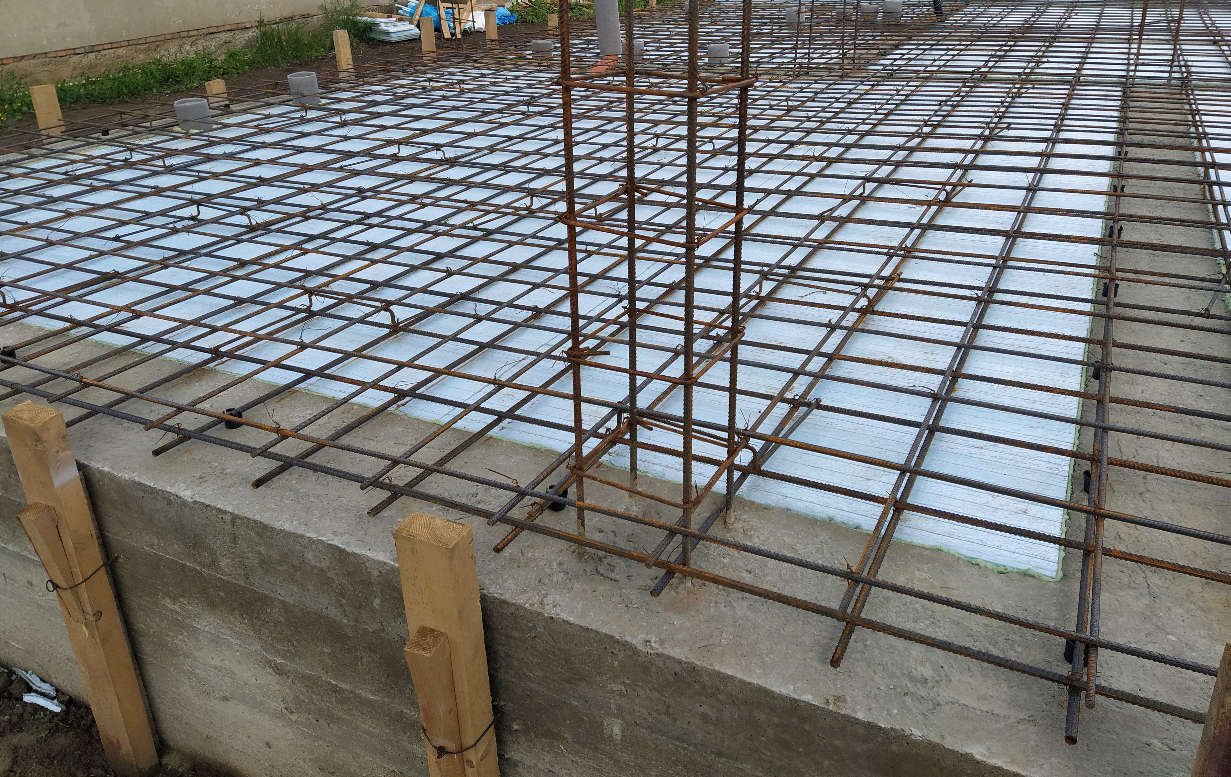

2. Защемленная плита 150-250 мм с двойным армированием
Обычно, при наличии фундамента под внутренние несущие стены вполне хватает толщины плиты 150мм с одной сеткой 150х150мм из А12, а поверх этих внутренних фундаментов просто добавляем верхнюю такую же сетку шириной 1-1.5м...

Толщина зависит от пролетов карт, армирование нижнее по всей карте, верхнее в области примыкания к ленте, через ленту, так как там изгиб в другую сторону

Консультировался сегодня у Терехова, он сказал примерно то же самое применительно к моему случаю.
Советуют удалить цементное молочко с горизонтальной поверхности ленточного фундамента перед заливкой плиты (сбить или снять щёткой). Стоит заморачиваться?
Терехов рекомендует сделать так, как вам советуют.

А что вы этим хотите добиться?
Прежде чем ответить погуглите «холодный шов»
Хочу добиться лучшей адгезии в местах соединения ленты и плиты.

1. У вас будет холодный шов в любом случае, но вам это до фени, так как вам не нужна гидроизоляция в этом месте. Она уже сверху земли, и даже если у вас подвал - этот шов не страшен.
2. Плиту которую вы зальете сверху, она будет внутри фундамента, пусть немного но внутри, как пробка, значит вряд ли вы найдете силу, которая сдвинет вашу плиту в сторону, без сдвижки фундамента.
3. Если ваша обратная засыпка вытолкнет плиту вместе с домом вверх тонн 40- то ваш слой прилипания ее не удержит.
4. Если фундамент сядет и отойдет от плиты -тоже не удержит.
И так - зачем этой щеткой там чесать?
Я понимаю если бы это была стяжка, но 30 тонн плиты монолитной армированной...
Единственное- если вы делали выпуски из ленты- на всякий случай, для своего успокоения покройте их грунтовкой, так как через холодный шов будет идти пар, который может быть создаст коррозию на арматуре.
Собственно по вышеизложенным причинам мое имхо эти выпуски нафиг не нужны, а если вдруг просядет часть ленты то возможно плита не просядет и выдержит вес этого участка, а если выпуски будут - то либо лента повиснет на плите, либо потянет плиту за собой (но это диванные теории)

Там же перерасход арматуры как минимум в 2 раза...об остальном ваапще:rolleyes:
Ну с арматурой возможно перестраховался слегка, а что ещё не так?
Ничё себе с"слегка"...:ROFL:
А где ваши подставки(фиксаторы) под нижней арматурой? она полностью должна висеть над пенопластом(200-30мм)
