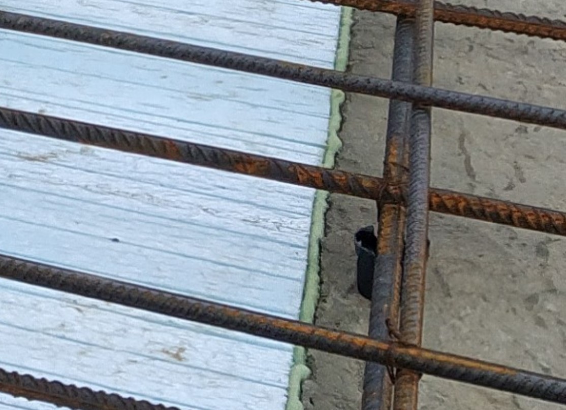

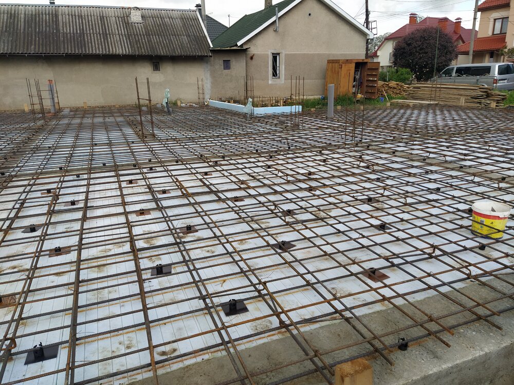

Плита поверх ленточного фундамента
bakarak
Ничё себе с"слегка"...:ROFL:
А где ваши подставки(фиксаторы) под нижней арматурой? она полностью должна висеть над пенопластом(200-30мм)
Тоже показалось, но вроде все Ок, но только по краям )
Насколько это критично в данном случае?
Это просто недопустимо, арматура работает находясь полностью в бетоне, т.е. минимальный слой бетона со всех сторон рабочей арматуры не должен быть менее 20мм...
Значит нижний "перерасход" работать не будет ))
Ну с арматурой возможно перестраховался слегка, а что ещё не так?

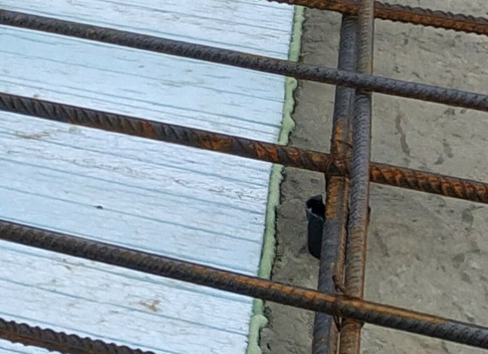

фото моей ленты
Ry1NkfR
Вопрос в следующем:
1. Нужно ли бурить закладные для связки ленты с плитой?
Бурить нужно не закладные, а отверстия д=12мм с шагом 300мм, после чего забить туда коротыши 12-й арматуры, к которым будут подвязываться сетки плиты
2. Чем производить обратную засыпку 60см до плодородки?
Засыпать любым песчаным грунтом с проливкой водой, сверху слой щебня 100-150мм и все это дело протрамбовать виброплитой, затем фундаментная пленка и ,по желанию ,слой ППСС(эппс)100-200мм
3. Нужно ли убирать плодородку 30см перед засыпкой в случае с плитой? Если да, то это уже 90см
Желательно убрать
4. Нужно ли трамбовать весь засыпаный грунт послойно? Если как я понимаю, в моем случае грунт играет роль только временной опалубки. Со временем все равно просядет.
Описал весь процесс выше, ежели все сделаете правильно, то не просядет.
5. Ну и как я понимаю двойного армирования плиты мне не избежать.... Потому можно ли сразу в нее монтировать теплые полы?
Толщина плиты 150-160мм, нижняя сетка 150х150мм из 12-й арматуры на 50-60мм выше низа плиты, верхняя из той же арматуры на 70-80мм выше нижней только вдоль внутренних фундаментов(ширина 1.5-2м).Арматуру сеток связать с выпусками фундамента(см.выше,через один стержень)
Ежели положили утеплитель(см.выше) то можно...
6. А и еще последнее, как плита такая зиму перенесет и без нагрузки?
Все будет гут...:)

1. Я это и имел ввиду. Бурить под забивание арматуры! Нужно ли?
2. Засыпка песком с послойной трамбовкой или только вырхний слой?
3. Если не убирать плодородку, чем чревато для такого вида плиты? Ведь как я понял, после застывания плита с 2й армировкой не нуждается в опоре грунта. эппс зафиксирую при заливке к плите.
Фото ленты. Утеплен эппс с обеих сторон
Я же на все эти вопросы уже ответил однозначно...читайте внимательно.
К чему снова переспрашивать...
Понял, спасибо за ответ! Не совсем правда понял как вязать. Но сейчас постараюсь вникнуть в текст!
Еще вопрос- засыпка песчаным грунтом - это овражка?
как вязать
после ППС раскладываете арматуру с шагом 150мм вдоль и поперек,так чтобы стержни через один совпадали с забитыми ранее с шагом 300мм выпусками...
На внутренних стенах, чтобы подвязать узкую верхнюю сетку лучше забить параллельно 2 коротыша...
Под выпуска засверлиться и забить их можно и легче уже после раскладки арматуры...
