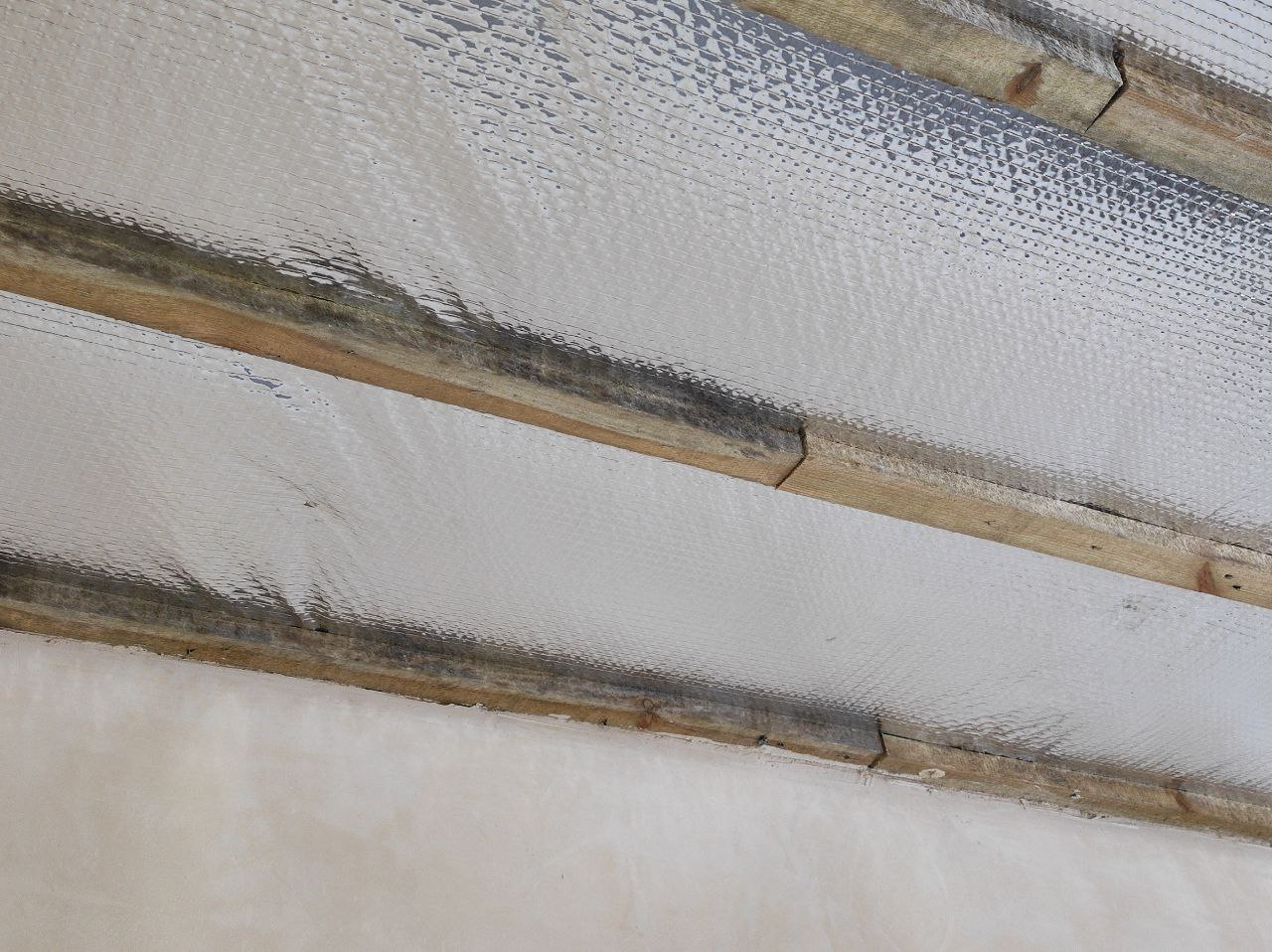

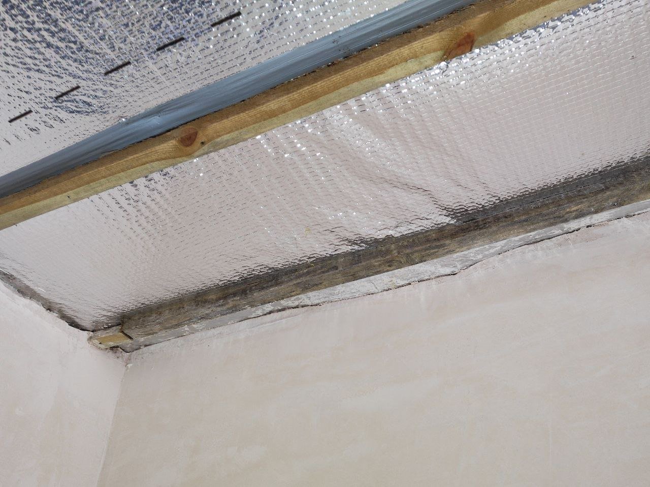

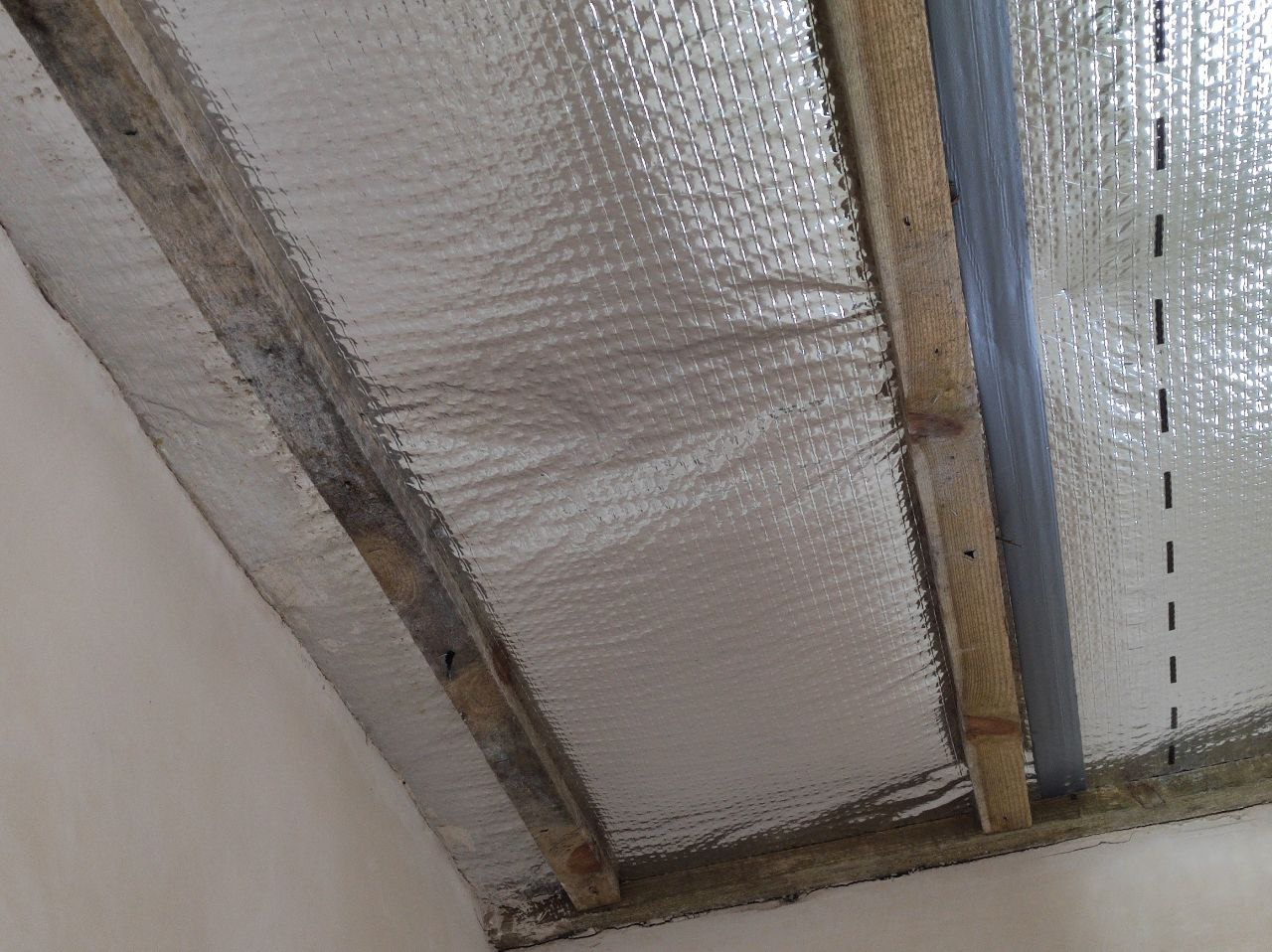

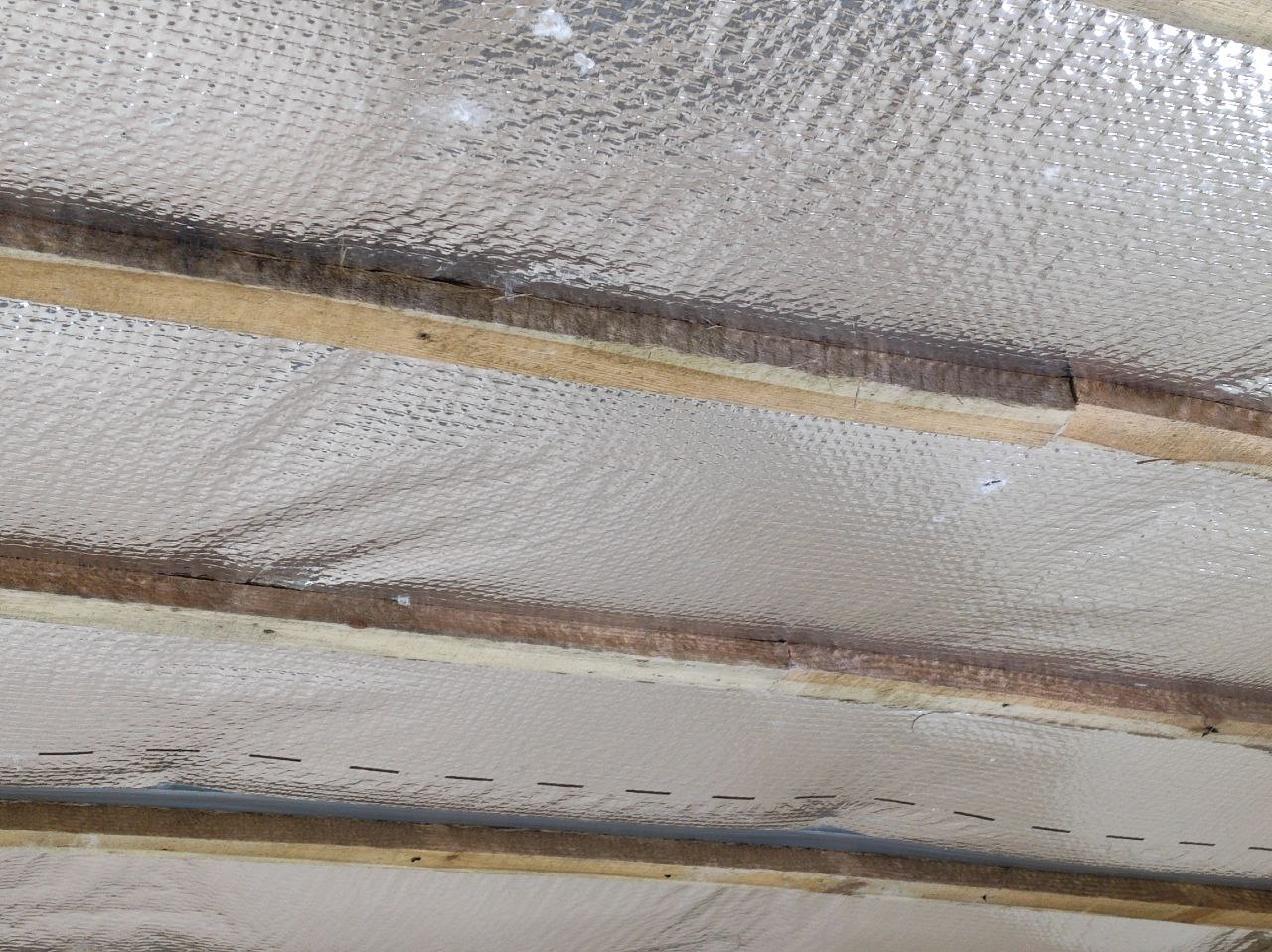

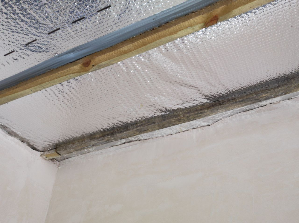

bulaniy.sv Опубліковано: 22 грудня 2021 Поділитись Опубліковано: 22 грудня 2021 6 часов назад, metall_version сказал: сегодня в доме было 25, захожу просто баня) сразу понизил котел с 35 до 30, и пооткрывал все на распашку все чтобы проветрить, и оставил чуть больше окон на проветривание. сейчас там 17 градусов где сильно проветрил, и 21 в центральных комнатах, влажность 45-55%. косяки "дверных мастеров" штукатуры приедут исправят (фотки выше), работы на день, хорошо что дверные мастера оконный профиль и уголки не повредили, откос по месту можно починить и вопрос наследия - от старых владельцев осталась одна пасхалочка, плесень на брусе который прижимает паробарьер под потолком, гдето 10% брусов имеют черный налет, скорее всего это плесень, так было еще когда мы покупали дом собственно вопрос, что с ними делать? 1) по месту врядли получится избавится от плесени, вижу вариант поснимать плохой брус и поставить новый чистый. снимать не трудно, кроме брусов которые лежат между потолком и перегородкой, там срезать придется, какимто образом чтобы не повредить паробарьер. 2) второй вариант забить на это - чем чревато?... фоточки Показать контент зы: что интересно в зале кухне (половина дома которая разделена несущей стенной) брус зеленый, хорошо обработанный, без плесени. а вторая половина дома с фиговым брусом. Oxidim отбеливатель для древесины, рекомендую (у меня часть дерева была с такой чернотой, но я до монтажа обработал все, за один заход вся чернота ушла). Вот только как с пароизоляция быть хз. Посилання на коментар Поділитися на інших сайтах More sharing options...
Tamburello Опубліковано: 22 грудня 2021 Поділитись Опубліковано: 22 грудня 2021 16 минут назад, bulaniy.sv сказал: Oxidim отбеливатель для древесины, рекомендую состав не секретный 😉 но, если цель пойти сложным путём, а не сразу использовать действующее вещество, то ок. Посилання на коментар Поділитися на інших сайтах More sharing options...
