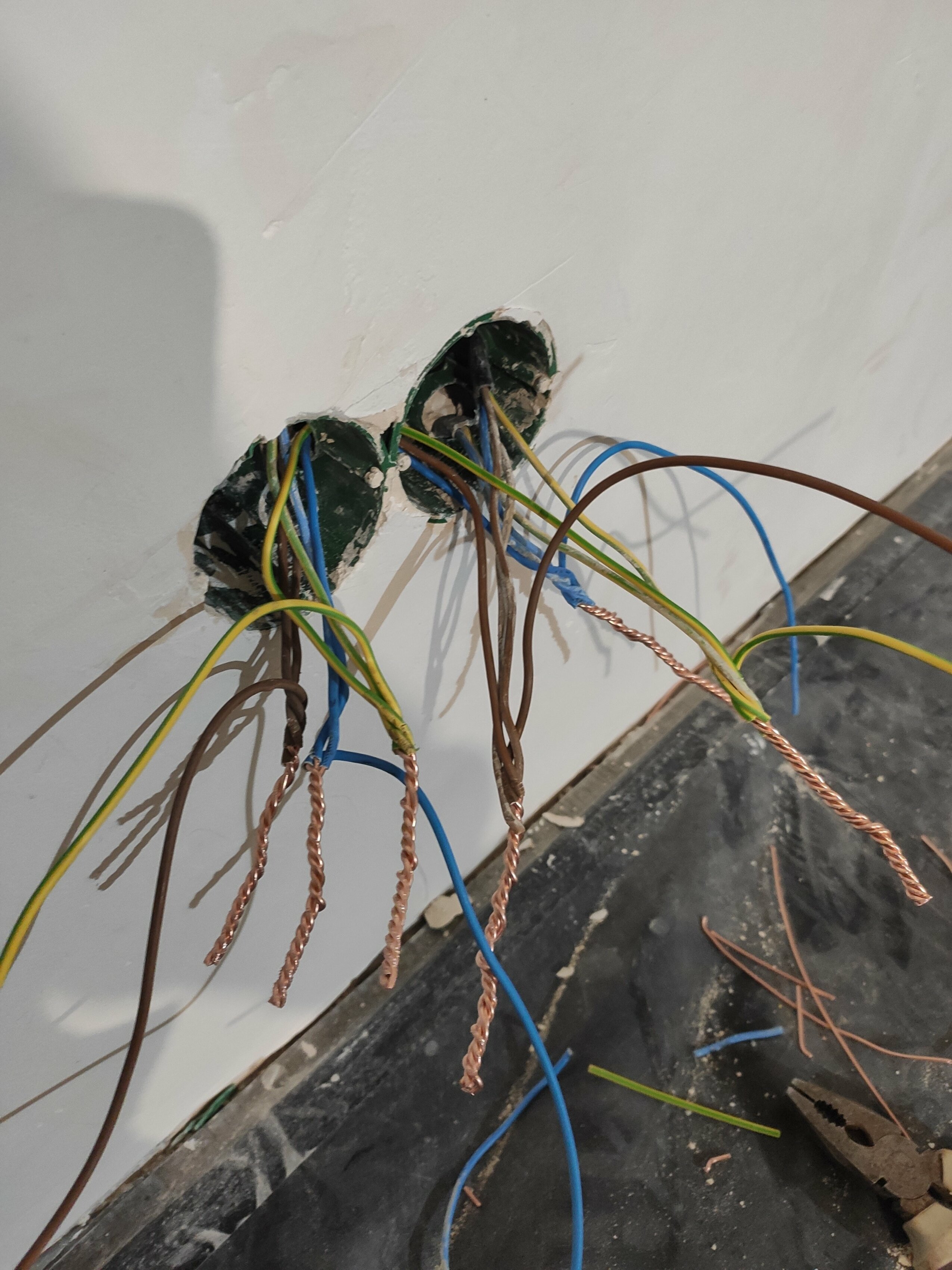

Dendnepr Опубліковано: 9 грудня 2021 Поділитись Опубліковано: 9 грудня 2021 А я ещё и без распредкоробок все это делаю. Местами капец. Но в газоблока легко. Углубил подрозетники ещё сильнее впихнул невпихуемое Посилання на коментар Поділитися на інших сайтах More sharing options...
Dendnepr Опубліковано: 9 грудня 2021 Поділитись Опубліковано: 9 грудня 2021 Скрутка, потом сварка, потом изоляция, укладка Посилання на коментар Поділитися на інших сайтах More sharing options...
metall_version Опубліковано: 9 грудня 2021 Автор Поділитись Опубліковано: 9 грудня 2021 и нах*я ?) 2 2 Посилання на коментар Поділитися на інших сайтах More sharing options...
