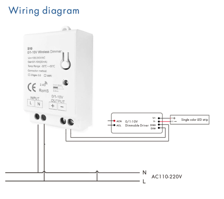

apereverzev Опубліковано: 12 січня 2022 Поділитись Опубліковано: 12 січня 2022 54 минуты назад, metall_version сказал: соноф мне нравится вроде, есть выбор девайсов, комюнити есть, цены норм, но как обойти решение чтобы управлять 0-10V DC ? DIGIPOT - цифровой потенциометр - устройство, при помощи которого можно выдавать аналоговый сигнал. Можно заменить просто самым обычным потенциометром. Я не нашел ничего другого , как спаять необходимый девайс на микроконтроллере (https://www.youtube.com/watch?v=nw3UKbhuVaA&ab_channel=ЗаметкиАрдуинщика). Видел несколько человек на форуме делали преобразователь ШИМа в аналоговый сигнал, но на мой взгляд digipot будет более правильным решением. 1 Посилання на коментар Поділитися на інших сайтах More sharing options...
metall_version Опубліковано: 12 січня 2022 Автор Поділитись Опубліковано: 12 січня 2022 7 минут назад, apereverzev сказал: DIGIPOT - цифровой потенциометр - устройство, при помощи которого можно выдавать аналоговый сигнал. Можно заменить просто самым обычным потенциометром. Я не нашел ничего другого , как спаять необходимый девайс на микроконтроллере (https://www.youtube.com/watch?v=nw3UKbhuVaA&ab_channel=ЗаметкиАрдуинщика). Видел несколько человек на форуме делали преобразователь ШИМа в аналоговый сигнал, но на мой взгляд digipot будет более правильным решением. это был мой план Б, купить обычный диммер у сонофа, и спаять преобразователь pwm в 0-10V на avr, (есть варик сколхозить управление электро жалюзями на преобразование в 0-10В, на базе Sonoff Dual R3) но это требует время и шевеления, хочется какое-то решения из коробки придумать, без применения паяльник или программирования Посилання на коментар Поділитися на інших сайтах More sharing options...
newbee2020 Опубліковано: 12 січня 2022 Поділитись Опубліковано: 12 січня 2022 8 часов назад, metall_version сказал: они у меня и стоят, посмотрите скриншоты выше в теме - Mi Temperature and Humidity Sensor иногда отваливаются, хаб е в центре дома, но между хабом и датчиком сейчас 10-12 метров, почему отваливается не знаю... ? так это реальный предел дальности! не забывайте что зигби протокол сам по себе заточен на экономию батарейки. по моему опыту (а у меня на хабе щас три десятка девайсов висит, все сяоми). на открытой местности может столько и потянет, но не в доме. я хаб поцепил на чердак, по центру, дом 12х14 пробивает почти все, но в дальних низких углах тоже подмечаю подтупливание. поскольку уже почти уперся в лимит по количеству девайсов, буду второй хаб ставить, тоже на чердак, немного разнесу по диагонали.. хаб запитан от usb выхода на роутере (благо их два). 1 Посилання на коментар Поділитися на інших сайтах More sharing options...
newbee2020 Опубліковано: 12 січня 2022 Поділитись Опубліковано: 12 січня 2022 (змінено) 3 часа назад, metall_version сказал: это был мой план Б, купить обычный диммер у сонофа, и спаять преобразователь pwm в 0-10V на avr, (есть варик сколхозить управление электро жалюзями на преобразование в 0-10В, на базе Sonoff Dual R3) но это требует время и шевеления, хочется какое-то решения из коробки придумать, без применения паяльник или программирования 15 бачей на али, зигби протокол, вход 220 выход 0-10В, нагрузка до 1 квт. минус для меня, что с ми хоум не дружит (но вам это некритично), есть гугл. подумываю такие на вентиляторы ПВВ тулить, как вариант Змінено 12 січня 2022 користувачем newbee2020 1 Посилання на коментар Поділитися на інших сайтах More sharing options...
metall_version Опубліковано: 12 січня 2022 Автор Поділитись Опубліковано: 12 січня 2022 (змінено) 2 минуты назад, newbee2020 сказал: 15 бачей на али, зигби протокол, вход 220 выход 0-10В, нагрузка до 1 квт. минус для меня, что с ми хоум не дружит (но вам это некритично), есть гугл. зайдите в мою тему, ссылка выше, я этот варик нашел (только за 7 бачей и на зигби или файвай) 😃 только вопрос как этот диммер подружить с mi home, или хотябы с соноф (я готов на соноф платформу перейти и их приложение ewelink) Змінено 12 січня 2022 користувачем metall_version Посилання на коментар Поділитися на інших сайтах More sharing options...
newbee2020 Опубліковано: 12 січня 2022 Поділитись Опубліковано: 12 січня 2022 1 минуту назад, metall_version сказал: зайдите в мою тему, ссылка выше, я этот варик нашел 😃 только вопрос как этот диммер подружить с mi home, или хотябы с соноф (я готов на соноф платформу перейти и их приложение ewelink) поставить евойное родное приложение и забить если неудобно в телефоне управлять, добавить какую то туя-совместимую логику типа выключателя 6тиканального Посилання на коментар Поділитися на інших сайтах More sharing options...
metall_version Опубліковано: 12 січня 2022 Автор Поділитись Опубліковано: 12 січня 2022 (змінено) 4 минуты назад, newbee2020 сказал: поставить евойное родное приложение и забить если неудобно в телефоне управлять, добавить какую то туя-совместимую логику типа выключателя 6тиканального не очень понял предположим, у меня будут датчики температуры от соноф, я покупаю этот диммер 0-10в с али, как мне подружить этот диммер с соноф приложением? (вместо соноф можно подставить другую платформу, у которой есть комунити, и много выбора устройств и адекватные цены) мне нужно будет настраивать сценарии где триггер - датчик температуры соноф, а экшн - это диммер 0-10в с али. то есть они должны в одном приложении работать... зы если покупать диммер с али на зигби, то я его не смогу подключить к моему mi home приложению, потому-что мой зигби хаб умеет подключать только несколько MI устройств (в теме есть скриншот), может быть я могу подружить этот диммер с другим зигби хабом, который подключается к ми хом, хз Змінено 12 січня 2022 користувачем metall_version Посилання на коментар Поділитися на інших сайтах More sharing options...
newbee2020 Опубліковано: 12 січня 2022 Поділитись Опубліковано: 12 січня 2022 (змінено) 6 минут назад, metall_version сказал: не очень понял предположим, у меня будут датчики температуры от соноф, я покупаю этот диммер 0-10в с али, как мне подружить этот диммер с соноф приложением? (вместо соноф можно подставить другую платформу, у которой есть комунити, и много выбора устройств и адекватные цены) мне нужно будет настраивать сценарии где триггер - датчик температуры соноф, а экшн - это диммер 0-10в с али. то есть они должны в одном приложении работать... зы если покупать диммер с али на зигби, то я его не смогу подключить к моему mi home приложению, потому-что мой зигби хаб умеет подключать только несколько MI устройств (в теме есть скриншот), может быть я могу подружить этот диммер с другим зигби хабом, который подключается к ми хом, хз ну так это туя-совместимая релюха, с широкой экосистемой типа ми хоум или соноф. если нужна автоматизация в рамках одного приложения, то температурные датчики и управляющее реле надо брать те же туя, а бульдога с носорогом можно дружить только в аналоговой части. если сойти с ума, можно взять пять двух канальных релюх, отвязать их по питанию, подать на них десять аналоговых сигналов от 1 до 10 В и переключать ми хоум Змінено 12 січня 2022 користувачем newbee2020 1 Посилання на коментар Поділитися на інших сайтах More sharing options...
metall_version Опубліковано: 12 січня 2022 Автор Поділитись Опубліковано: 12 січня 2022 12 минут назад, newbee2020 сказал: если сойти с ума, можно взять пять двух канальных релюх, отвязать их по питанию, подать на них десять аналоговых сигналов от 1 до 10 В и переключать ми хоум это был план В 😃 10 релюх или 5 двухканальных, но это будет кошмар в прописывании сценария ) (грубо 10 сценариев, и в каждом надо указать состояние реле, 100 комбинаций выходит) 15 минут назад, newbee2020 сказал: ну так это туя-совместимая релюха, с широкой экосистемой типа ми хоум или соноф. если нужна автоматизация в рамках одного приложения, то температурные датчики и управляющее реле надо брать те же туя, а бульдога с носорогом можно дружить только в аналоговой части. до сих пор не догоняю, то есть я могу купить туя диммер 0-10, и туя датчик, и тогда я смогу их подключить к ми хом или соноф приложении, и настроить автоматизацию? или в случае туя надо другое приложение? Посилання на коментар Поділитися на інших сайтах More sharing options...
newbee2020 Опубліковано: 12 січня 2022 Поділитись Опубліковано: 12 січня 2022 5 минут назад, metall_version сказал: это был план В 😃 10 релюх или 5 двухканальных, но это будет кошмар в прописывании сценария ) (грубо 10 сценариев, и в каждом надо указать состояние реле, 100 комбинаций выходит) проблема еще в том, что они не синхронно работают, надо будет ставить какие то задержки при переключени между релюхами, чтобы одновременно не дать напругу на пару каналов. Посилання на коментар Поділитися на інших сайтах More sharing options...

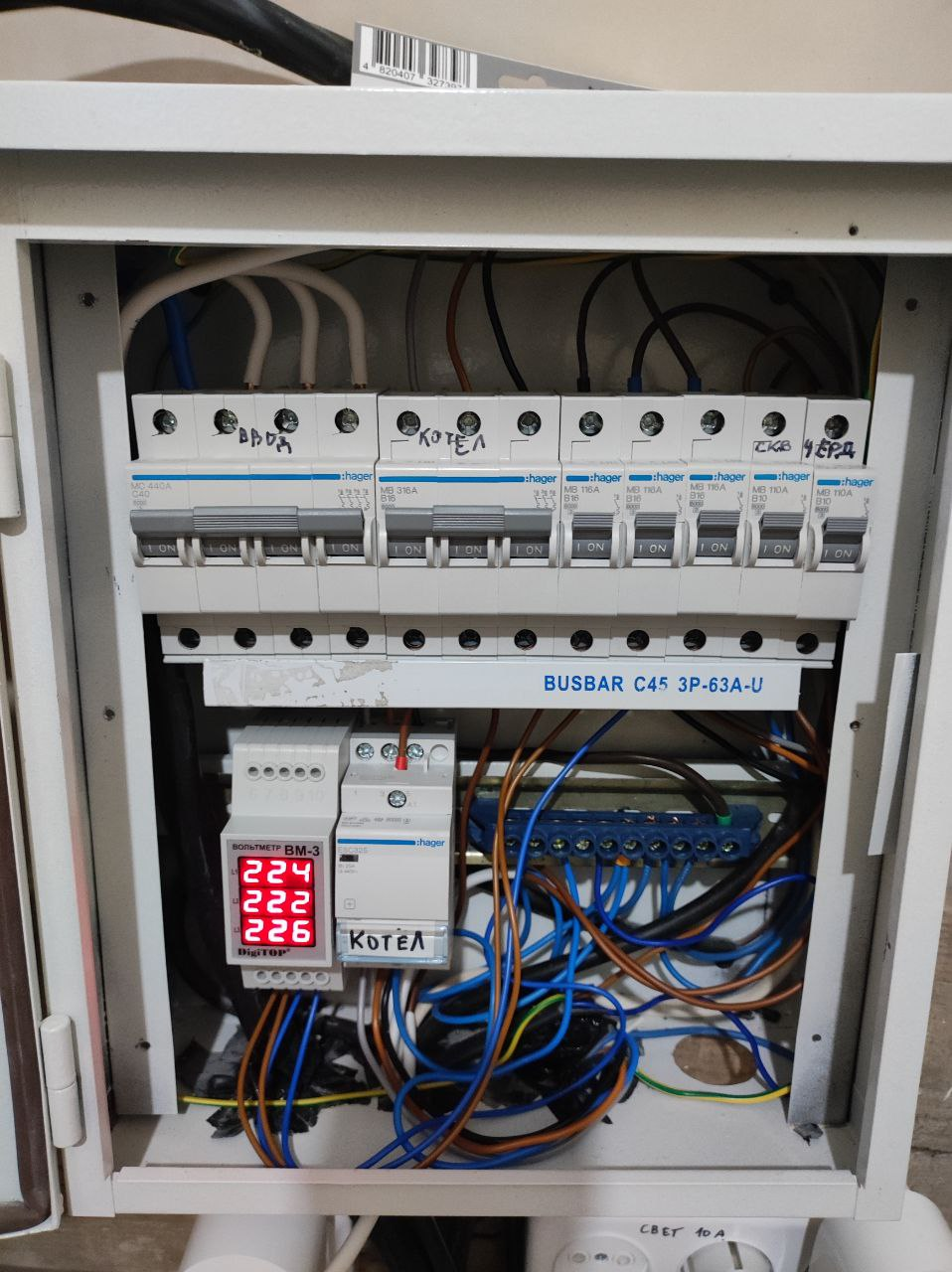

metall_version Опубліковано: 16 січня 2022 Автор Поділитись Опубліковано: 16 січня 2022 поставил вольтметр ради интереса, вроде неплохо, но надо проверить когда морозы будут - когда соседи повключают свои эл.приборы зы когда включаю котел на всю (9кВт) - дает просадку на 4 вольта на каждой фазе. еще турник повесил 😃 (в квартире его очень не хватает) 1 Посилання на коментар Поділитися на інших сайтах More sharing options...

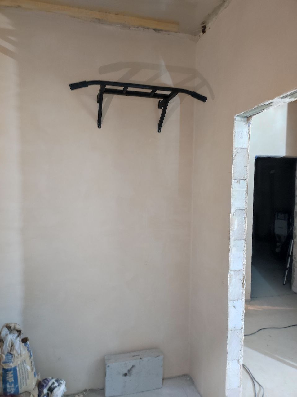

metall_version Опубліковано: 16 січня 2022 Автор Поділитись Опубліковано: 16 січня 2022 3 минуты назад, Vikctor сказал: тогда надеюсь крепления на шпильках сквозь стену и весите вы килограмм 50))) я вспомнил что там 100 стена только когда приехал ставить ) и тоже сразу про шпильки вспомнил, которых не было под рукой, рискнул так установить два верхних пробки которые закручиваются в ГБ (10-ка) два нижних ершики для ГБ, монтаж делал аккуратно, отверстия обеспылил перед монтажом вешу 70, подтягивался с сильными рывками - держит, вот заодно проверим как эти крепежи хороши) 2 Посилання на коментар Поділитися на інших сайтах More sharing options...
Narval Опубліковано: 17 січня 2022 Поділитись Опубліковано: 17 січня 2022 6 часов назад, metall_version сказал: я вспомнил что там 100 стена только когда приехал ставить ) и тоже сразу про шпильки вспомнил, которых не было под рукой, рискнул так установить два верхних пробки которые закручиваются в ГБ (10-ка) два нижних ершики для ГБ, монтаж делал аккуратно, отверстия обеспылил перед монтажом вешу 70, подтягивался с сильными рывками - держит, вот заодно проверим как эти крепежи хороши) Нехороши. нагрузки будут рывками динамические а гб не любит это. Были бы статические - не было бы вопросов Посилання на коментар Поділитися на інших сайтах More sharing options...
