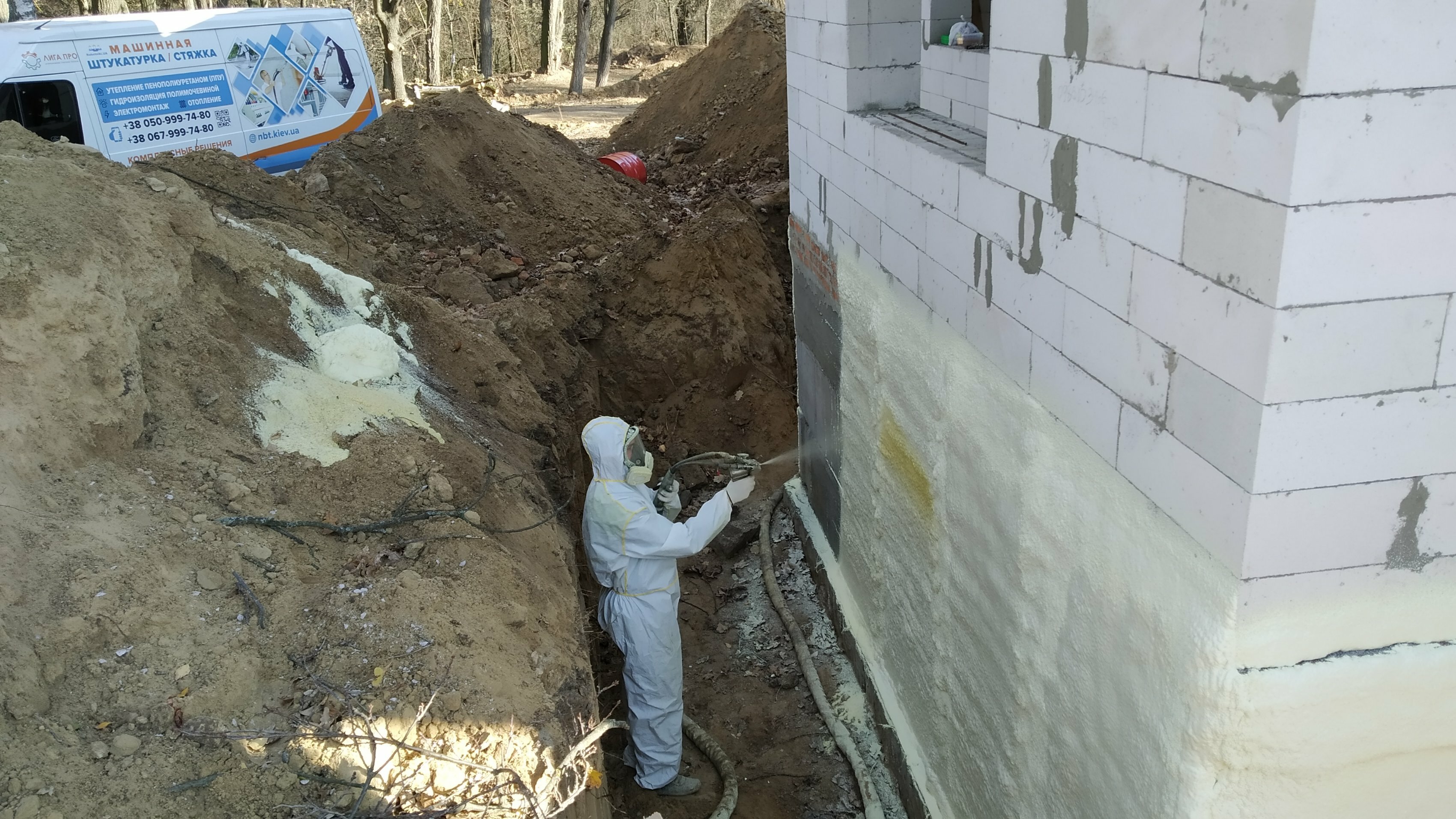

Доброе утро,уважаемые форумчане.Планируется утепление дома.Дом кирпичный,с воздушным зазором,постройка восьмидесятых годов.Возникает много вопросов...
Начну с фундамента.И так вопрос первый утеплять ли фундамент.Надземную и подземную часть.Или достаточно только надземной(цоколя).Фундамент ленточный бутовый,цоколь 40-60см.Буду благодарен за ответы и советы.

Утеплять надо и надземную и подземную части. Лучше всего на цоколь поставить вертикально ЭППС 100 мм и от него горизонтально ЭППС 50мм под отмостку, и желательно 50-ку положить в длину. Рекомендую посмотреть данное видео, там все разжевано -

По фундаменту само собой нужно утеплять.
А по внешней стене,эту воздушную прослойку (зазор) лучше заполнить сыпучим утеплителем с теплопроводностью 0,033 Вт/(мК)  что бы не испортить "климат комфорт" кирпичной стены. Если подробнее,стучитесь.

Изучив матчасть,думаю делать так:откопать фундамент полностью,по вертикальной плоскости 10см эппса,на клеевую смесь под гребёнку,что б выровнять фундамент,далее отмостка:5см эппса ну и сообственно сама отмостка.Толщину стяжки думаю делать 8-10см,с армировкой.Какую делать ширину отмостки,достаточно ли 120см?

Ещё такой вопрос:как правильно подобрать толщину утеплителя на фундамент и на цоколь. Брать ли одинаковую толщину,или на цоколь брать побольше.

В Европе, к примеру, бетонная отмостка давным-давно не делается. Вдоль сооружений обычно везде гравийная отсыпка, а дорожка отстоит на некотором (небольшом) расстоянии. Причина простая - вертикальные перемещения грунта и сооружения при изменении температуры разные, поэтому примыкание обязательно будет ломаться и выглядеть некрасиво. Не говоря о том, что могут образовываться пустоты при усадке. Гравийную же подсыпку легко восстановить, утрамбовать и она всегда будет иметь опрятный вид. То же и дорожка.

Так звана "отмостка" просто робиться прихованою. вона там є та виконує свої функції - водовідвід від фундаменту, можливо й теплоізоляційні задачі. А причина не тільки в різниці вертикальних переміщень ґрунту та будівлі, є ще й естетична складова та фінансова.

Безумовно, заходи щодо гідроізоляції та водовідведення від зовнішньої поверхні стіни ніхто не відміняв :) Інша справа, що такий шар робиться не за рахунок суцільної бетонної конструкції, та ще й прив'язаної до будинку, а м'якими сучасними матеріалами, під шаром декоративної підсипки. Таку конструкцію легко експлуатувати, відновлювати у випадку вимивань або просадок, вона не боїться сезонних коливань рівня ґрунтів, завжди має суху поверхню.
