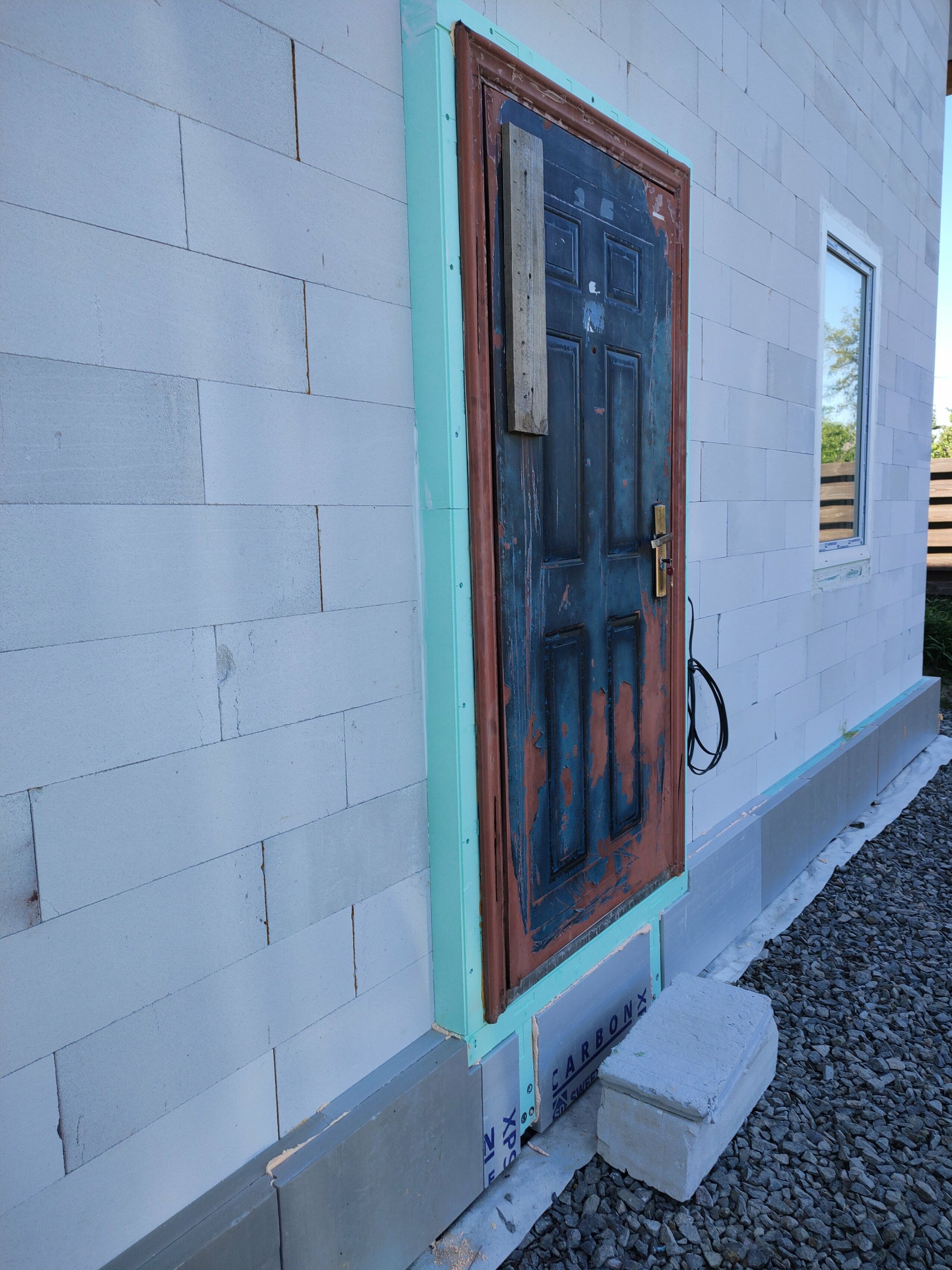

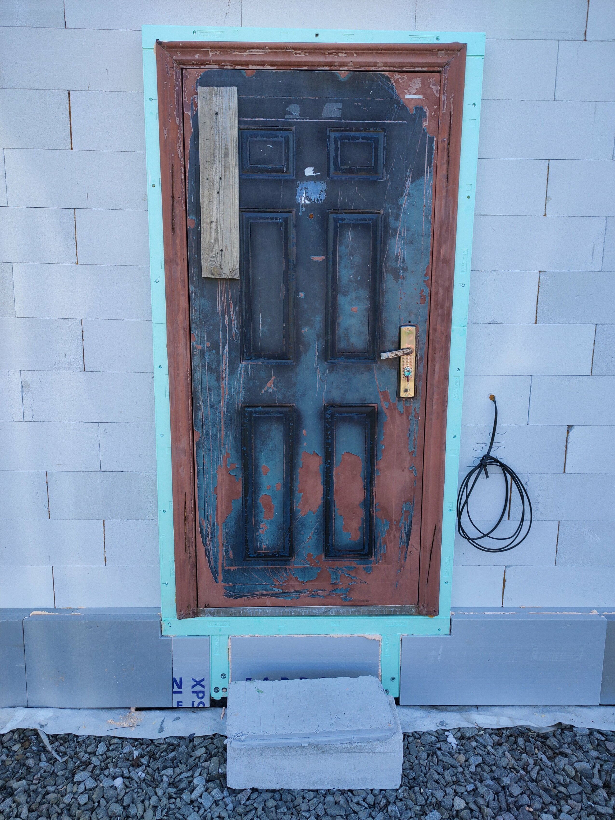

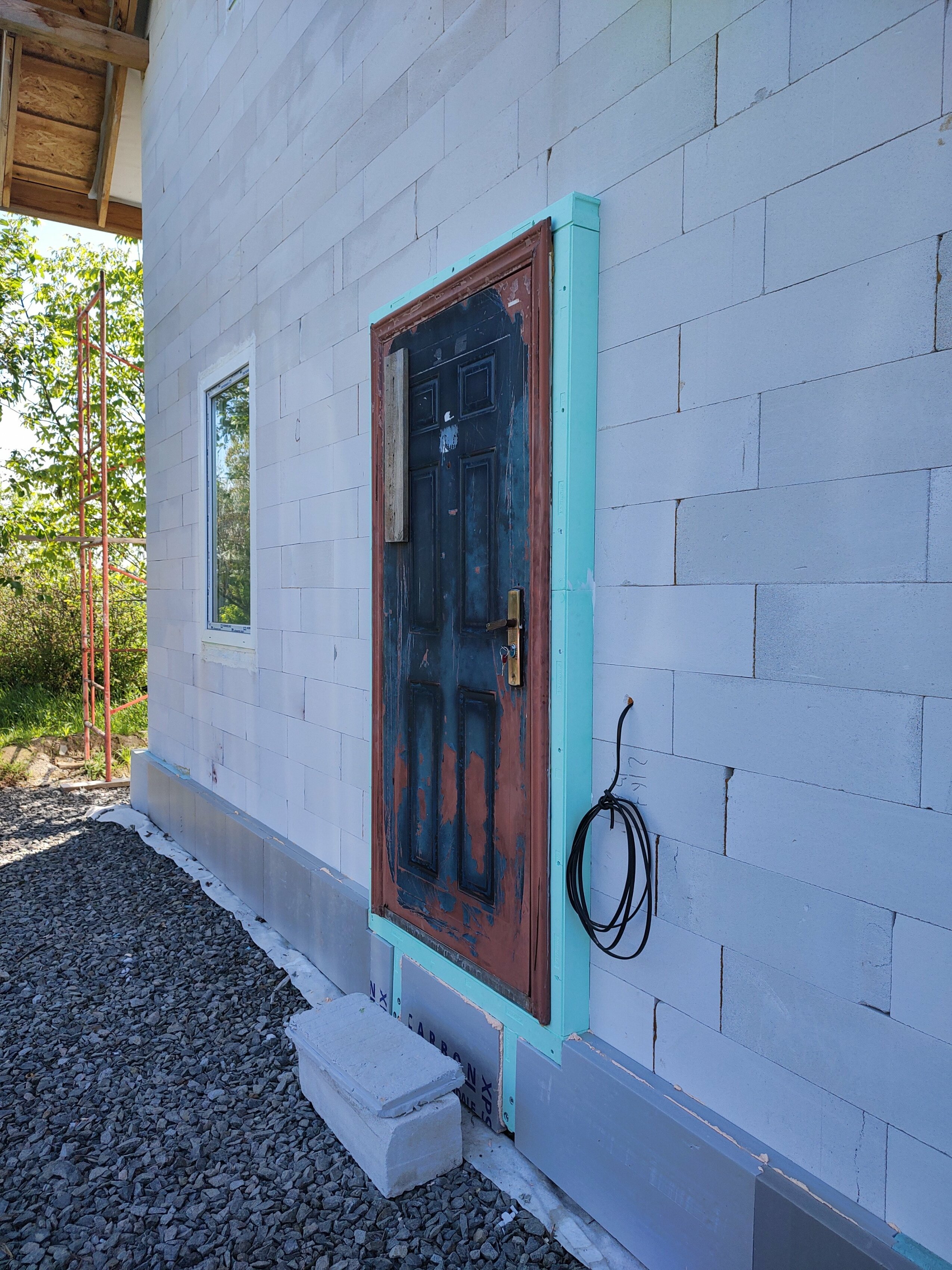

У квартирі з десяток років стоять з місцевого гаражу зсередини обтягнуті шкірою молодого дермантину і цілі.
в квартирі на них не впливають сонце, дощь, сніг та холод. Ставьте алюміній з терморозривом чи металопласт вхідної групи.
Змінено користувачем BugS

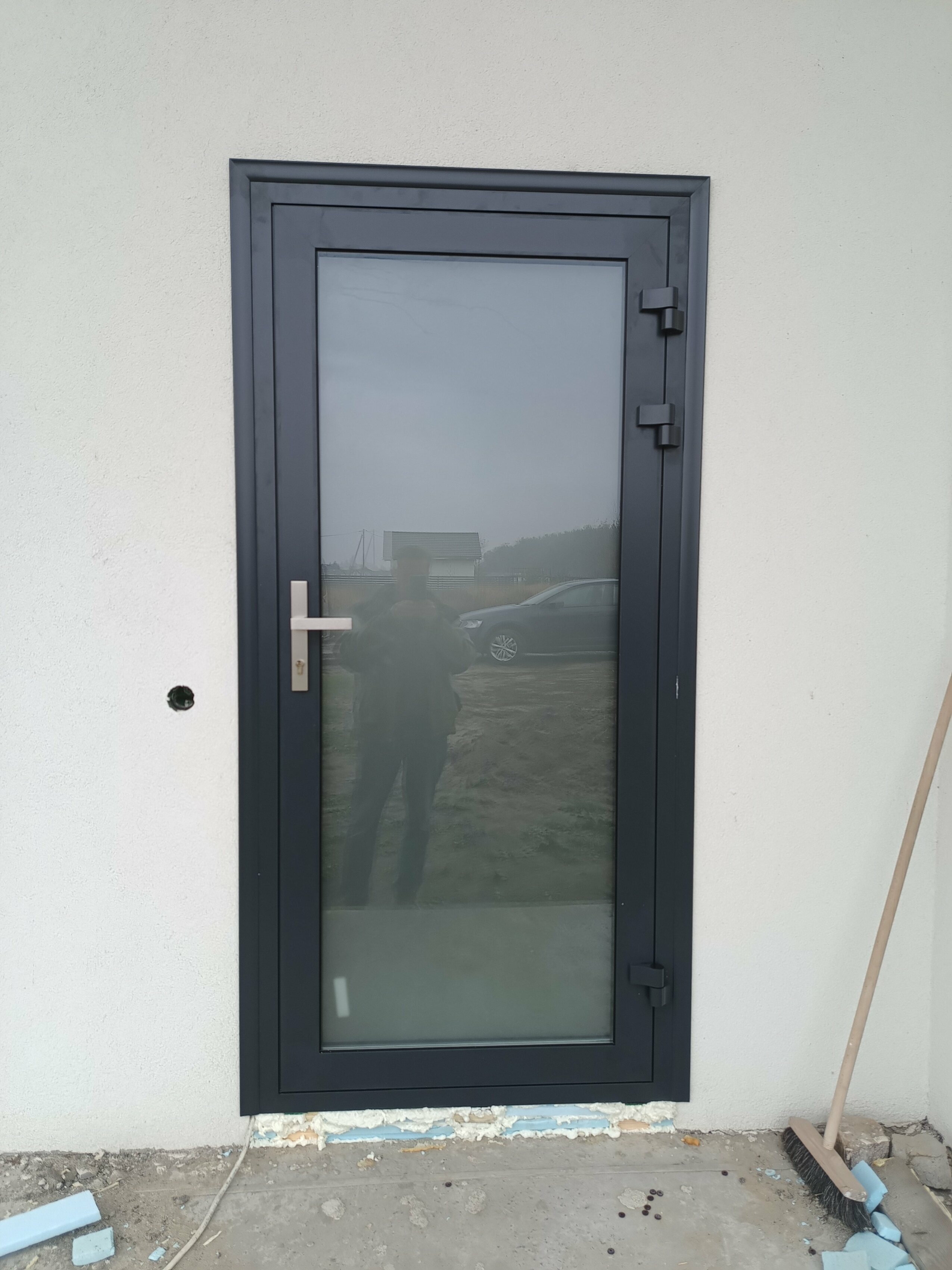

Якщо ви вже Hormann розглядаєте, чому не дивились в бік Каскі ( Фінестри) ? По ціні вони приблизно однакові, здається, що Hormann , навіть, трохи дорожче. На форумі є тема  з відгуками форумчан, багато років є менеджер Фінестри (Каскі).
32 хвилини тому, allanek сказав:
тому, що Каскі зробили все можливе, щоб їх двері не можна було поставити, якщо не планували це спочатку на етапі формування пройому. У них звісно є опція виготовлення під стандартну висоту пройому за додаткові +20%, але то вже занадто.
Начебто я зверталась до ТС.
В мене інший досвід. 12 років користування і Фінестрою, і Каскі. Від стандартного пакету до термо, навіть внутрішні двері є. Проблем  ні з дверним отвором, ні з самими дверима за всі роки не було.
6 хвилин тому, allanek сказав:
у ТС отвір висотою 205 см, у Каскі коробка 209 см.

2 години тому, BugS сказав:
1000х2100, але суті не міняє.
Подзвонив за люміній спитати - накидали таку купу варіантів, що я розгубився. Враховуючи, що вживу їх не бачив, тяжко уявити всі ті панелі і т.ін. Тре вивчати тему або не парити мізки і взяти той абвер-котедж.

14 часов назад, AndryG сказал:
Мдя. Печалька з дверьми в Україні. На фоні цих фоток, скарга до Абвера "фарбрваний МДФ легко дряпається" виглядає навіть трохи милою :)
Ото поэтому я вам сразу и сказал чтобы не морочили голову и ставили металлопласт.
Но вы, возможно, к этому и сами скоро прийдёте :) Ну или к люминию но внешне они одинаково выглядят и тут вопрос предпочтений.

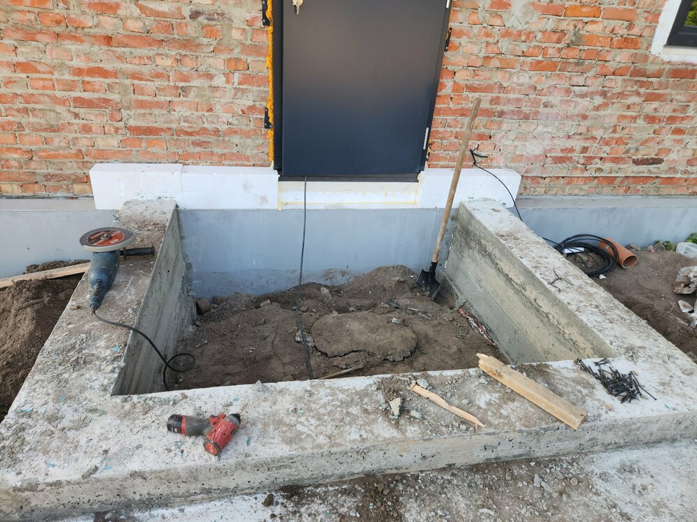

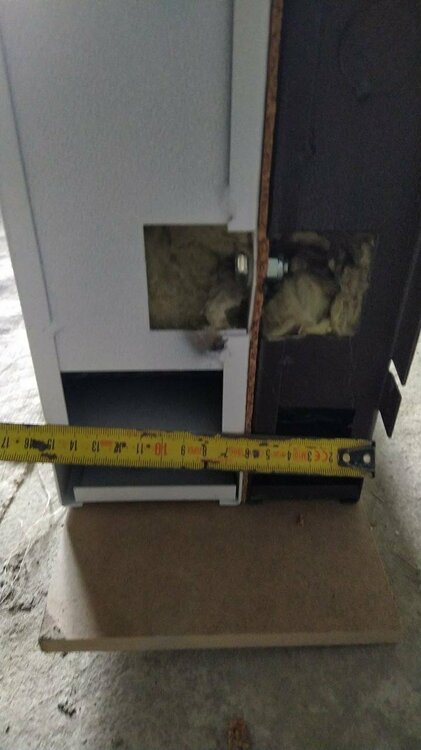

Дякую всім за участь у виборі дверей! Ваші думки нам дуже допомогли.

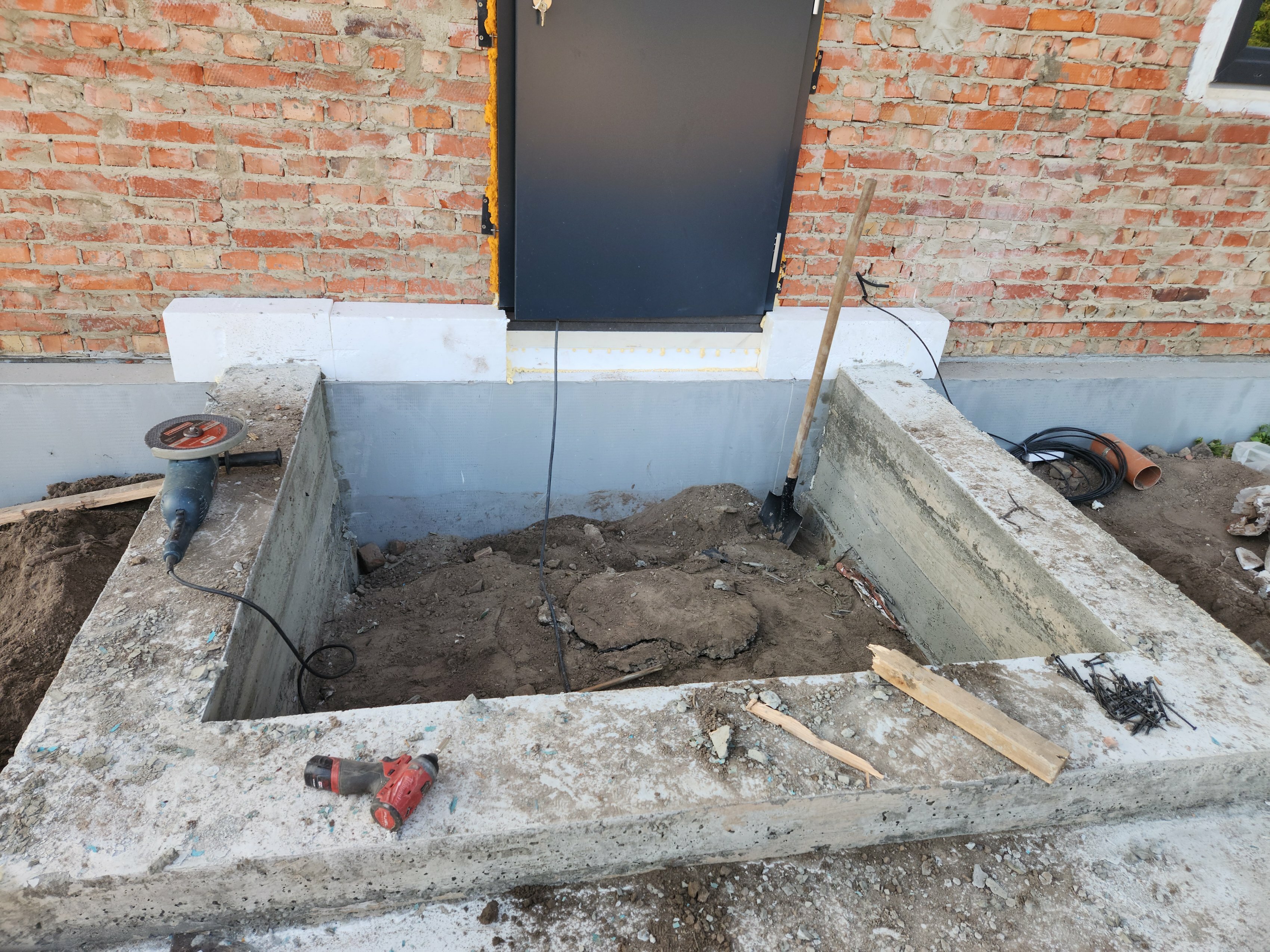

І наступне питання лякає своєю несподіваністю: як ці двері тепер поставити :)

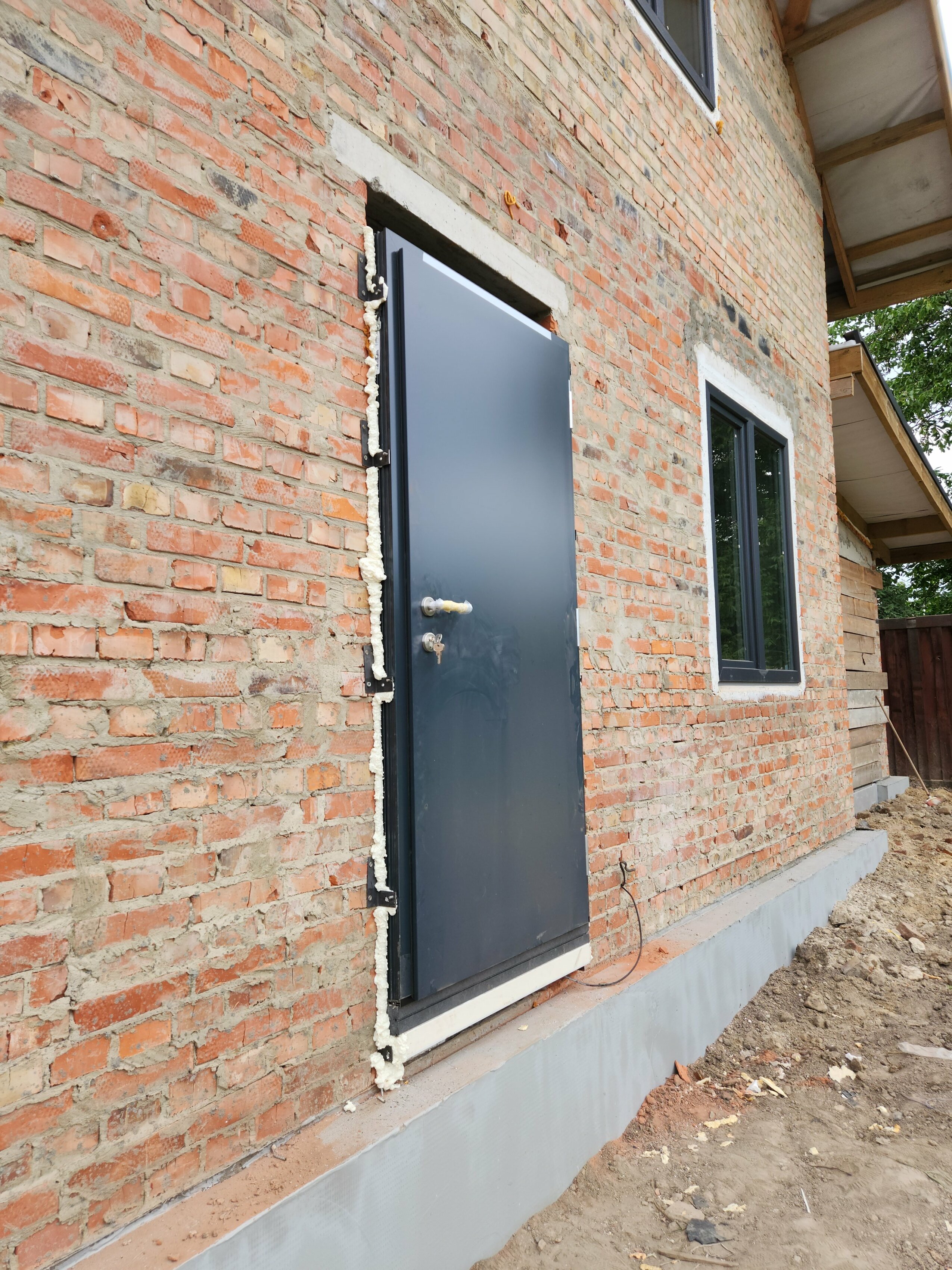

Хочеться поставити у шар утеплювача. Але це далеко не вікно. Хз з чого робити консоль внизу і якими пластинами кріпити. Поділіться досвідом, будь ласка.
Підставочний профіль під таку бандуру я їх що ставити. Думаю з проф труби зробити опору для коробки, а сам простір внизу заповнити еппс.
Утеплення зовнішнє планую навесні робити. Поклею навколо дверей 50см пінопласту. Сподіваюсь , за зиму він не струхне.

З люмінієм не стикався у приватних будинках - кіт у мішку. Фотки іржавого страда вразили, взяв абвер. По зовнішньому виду хотів термікс, заліз в характеристики і зупинився на схожих, але рози товщих котедж. Ті, які тут вище згадували.

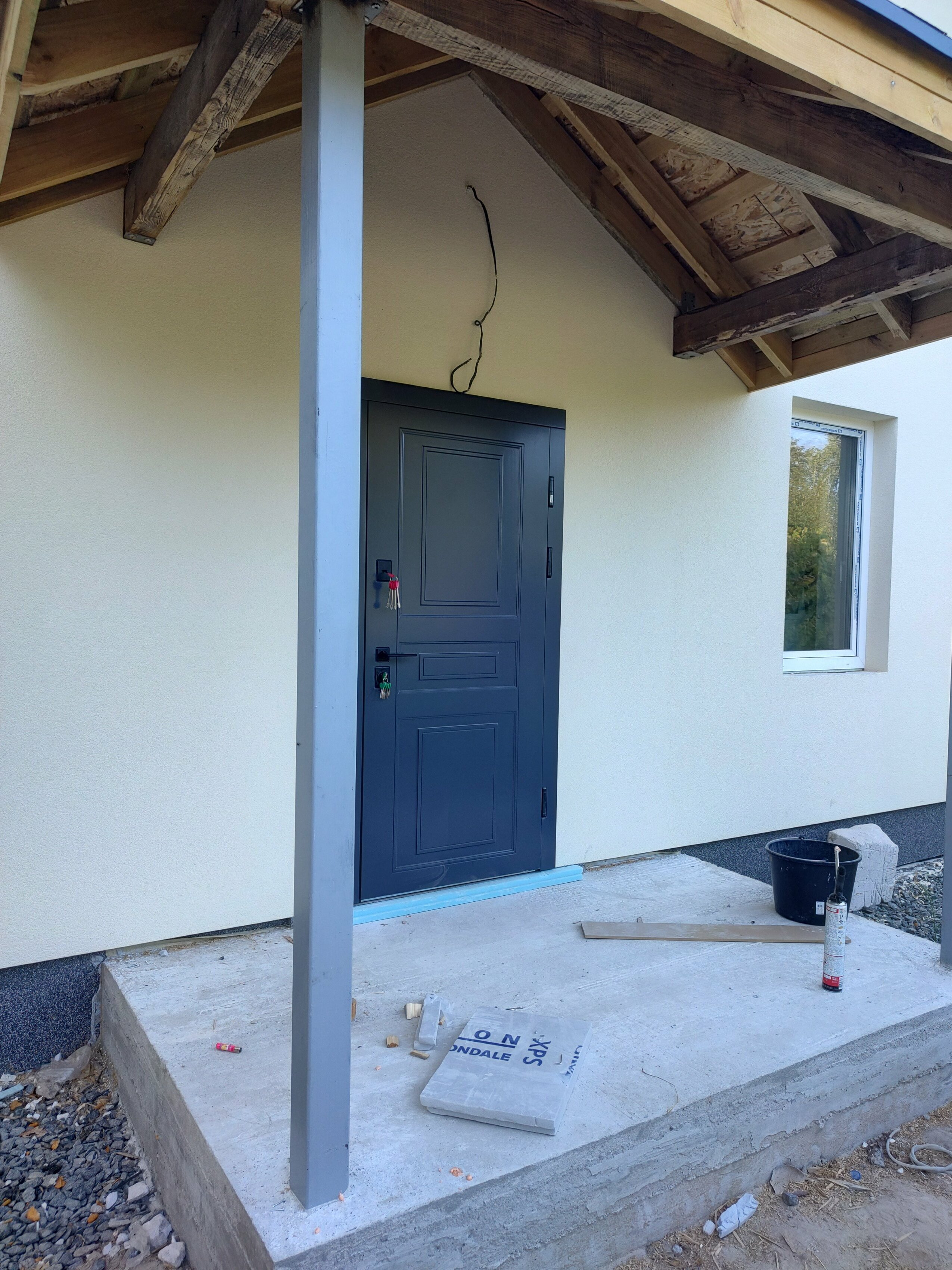

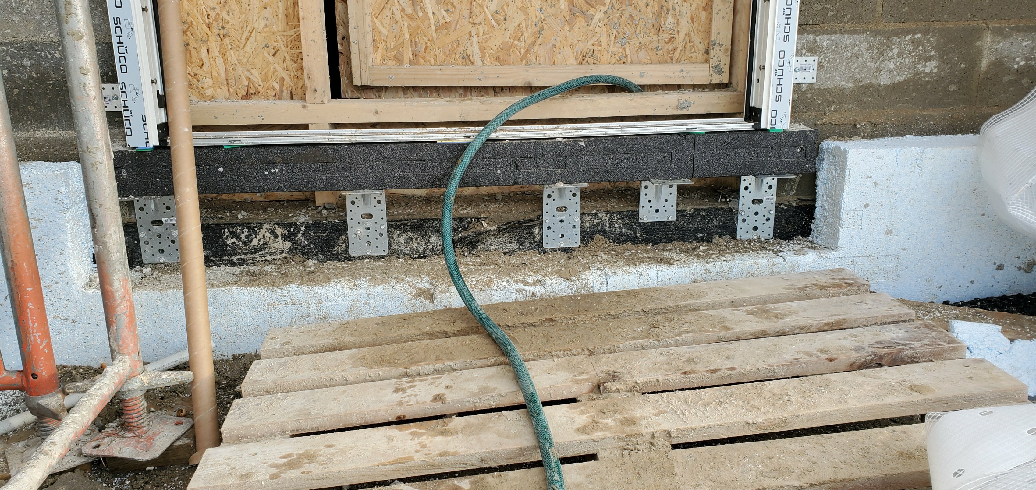

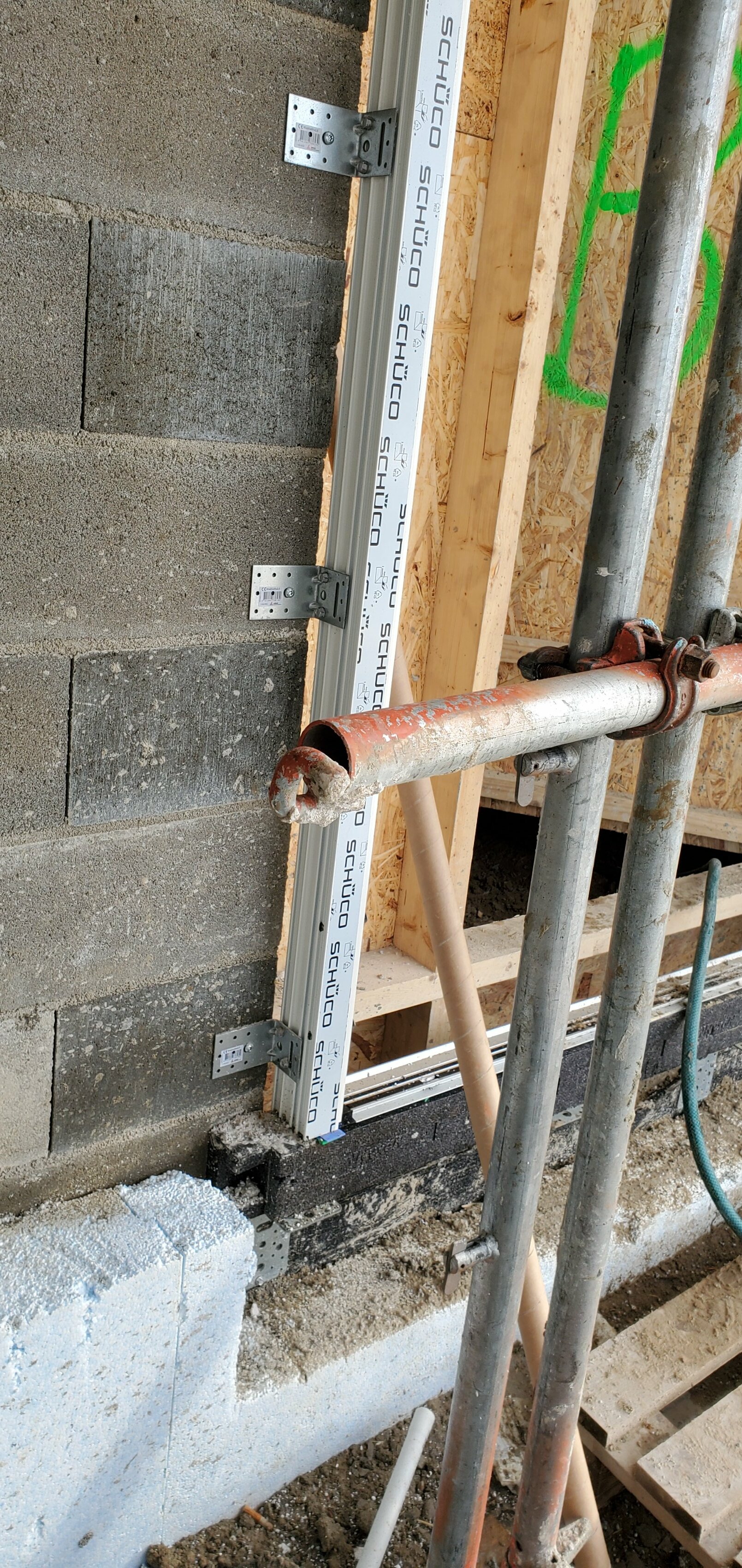

Гляньте как у меня, недавно ставил
Крепление - дверь болтами к полоскам шириной 40мм толщина 4 мм почти на всю глубину ГБ с двумя 200 дюбеля и по ГБ. 3 шт на сторону
Держат прекрасно
Змінено користувачем ЯД
По периметру - встермо 80*90 - теплый подстановочный(утепление 150мм)

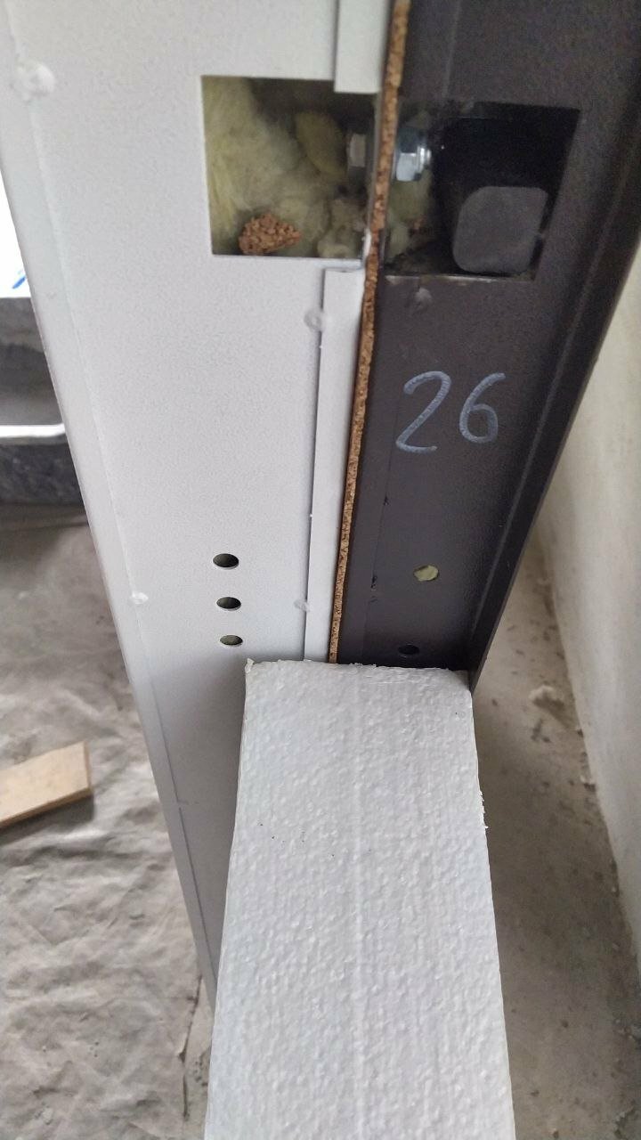

Если у вас Абвер - у них получается есть коробка, за которую крепят, и через терморазрыв вторая (общая толщина 150мм). Вот получается, что та, за которую крепят у меня на профиле теплом, а через терморазрыв в утеплителе, а держатся на пластинах в стене

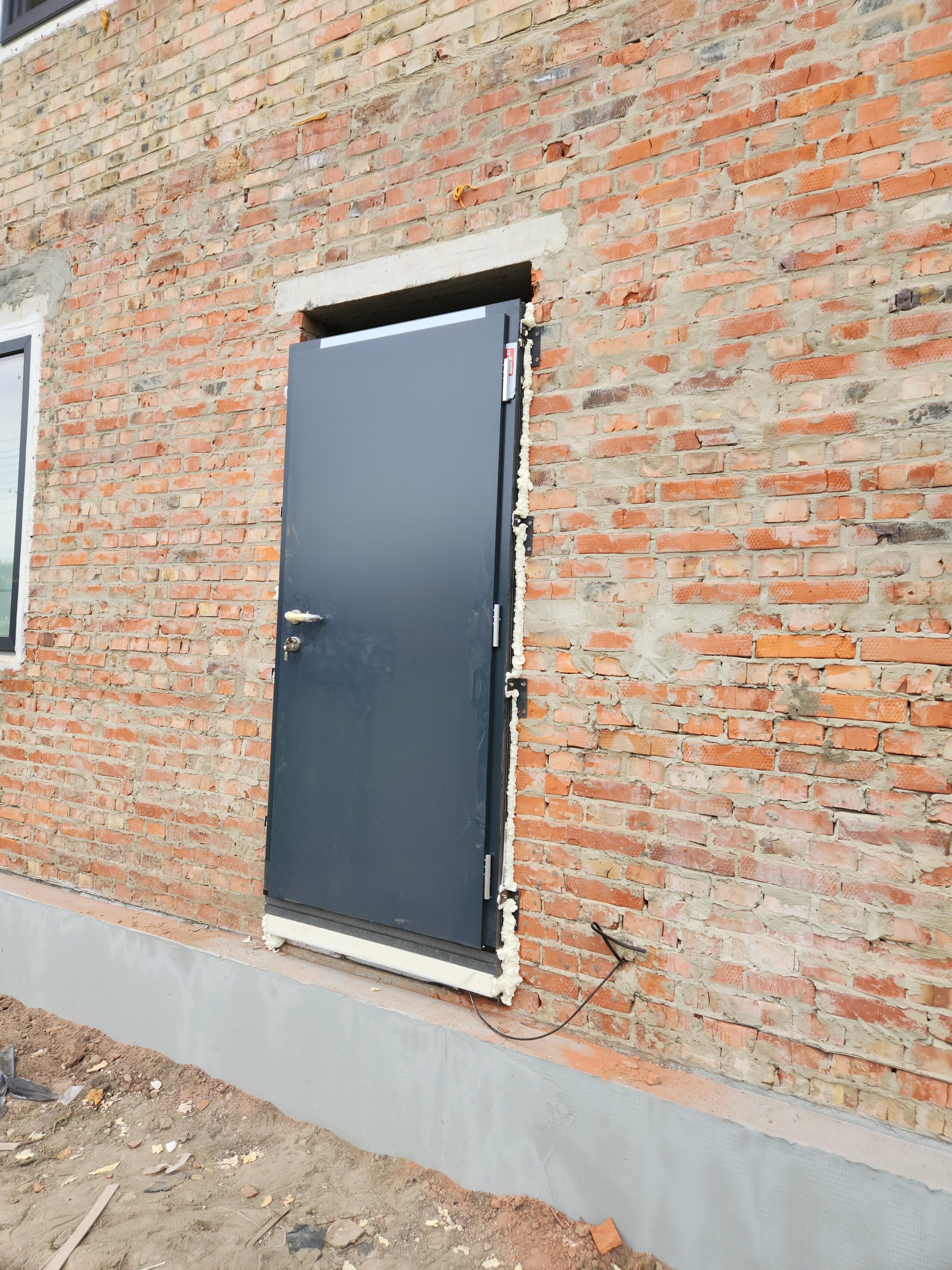

@andrey_ka, класний монтаж! Серйозний підхід - як до кріплення саме броньованих дверей. У мене зазор між коробкою і отвіром 2см максимум, утеплити периметр не вийде нормально. Тому хочу поставити двері в шар утеплювача і щоб ззовні не було укосів - використаю комплектні лиштви.
Крута підказка не гнути товсті пластини, а використати проставки з ППР труби - частина головняку знята!

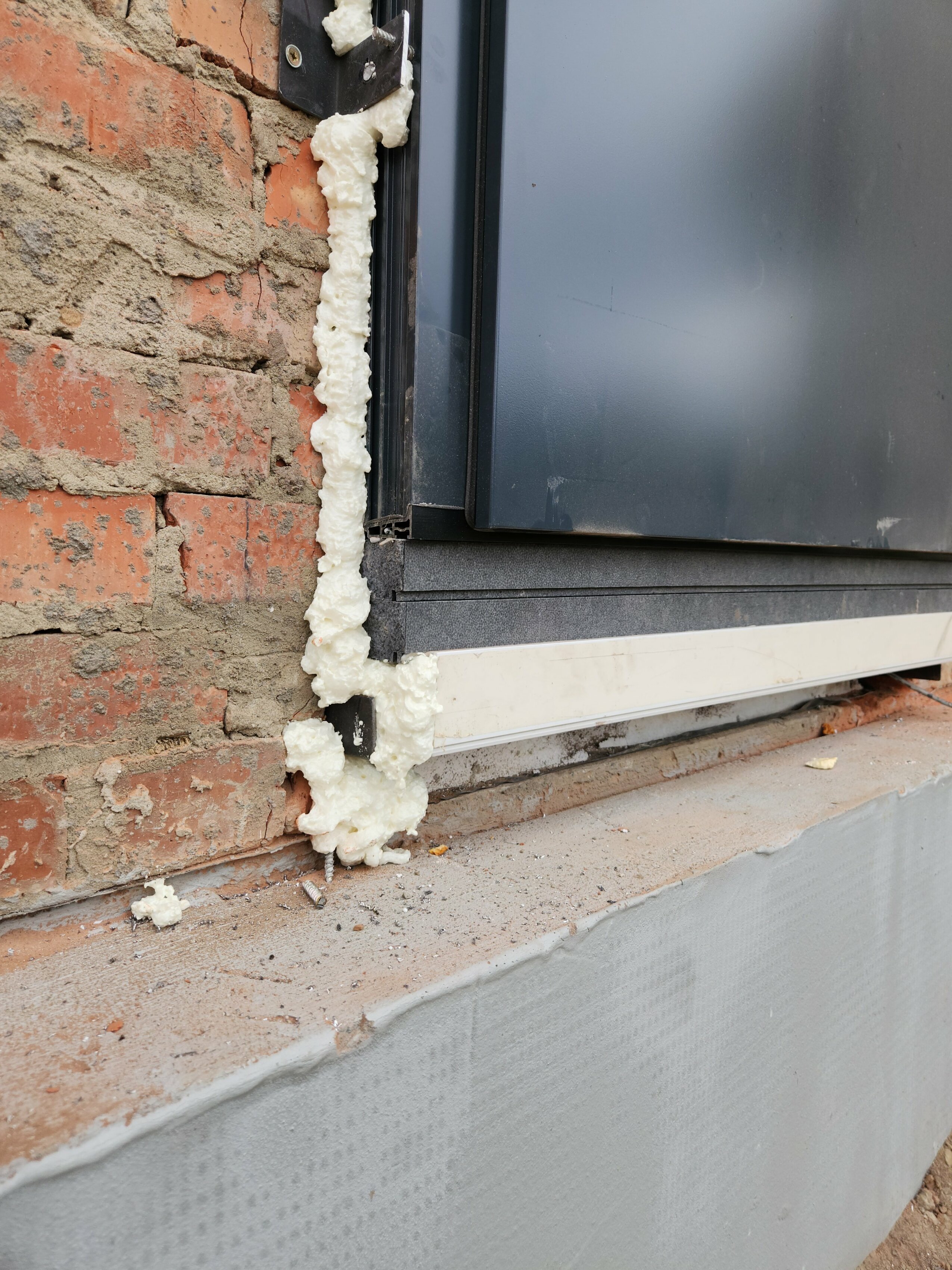

11 годин тому, Vasul Metro сказав:
Собі встановлював так! Перші 2 фото як хотів, а інші як встановив
Монтажні кутники - гарний варіант. Якщо знайду потрібні розміри, то варіант залишити холод на зовнішньому краю цегли, а не тягнути його всередину.
11 годин тому, ЯД сказав:
Держат прекрасно
Десь так і думав. Лежить полоси шматок 50*4 з часів, коли робив станок піноблок різати. Все думав як її зігнути по-людські - @andrey_ka підказав.
У вас двері стоять на підставочному. А він як кріпиться до стіни? Тільки ті дві опори вертикальні, чи до стіни прикручен?
Ось тут не зрозумів. Як утеплювач 150 став в один рівень вз профілем 90? Укосів ззовні у вас нема на фотці з оздобленням.
Про теплий підставочний. А чи потрібен він по периметру? Якщо я просто підійду ПСБ до коробки? Чи варто поставити міцний пінопласт в розрахунку на вібрації і т. ін?

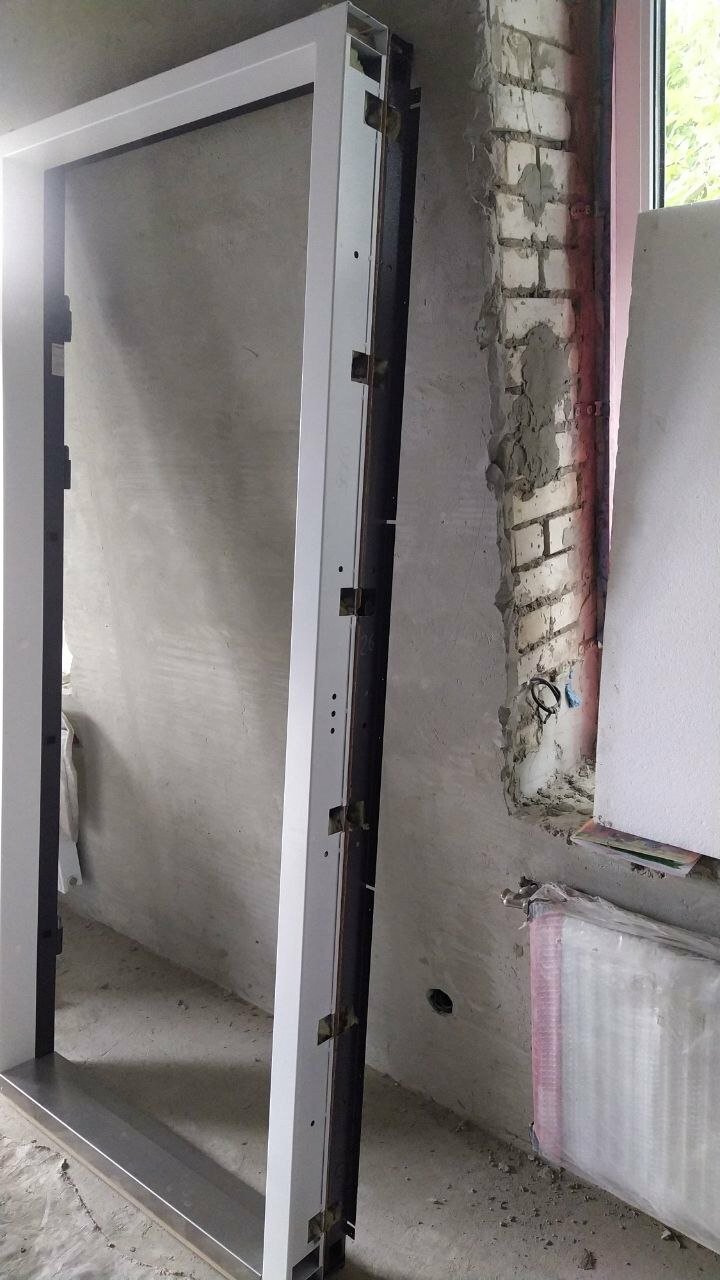

Двері дуже тяжкі. В будинок ледь затягнули по частинах. Само полотно на ремнях довелось тягнути, як піаніно :) Думаю про опору для них. Над нижнім краєм отвору мені потрібно іх підняти приблизно на 70-90 і висунути вперед на 100мм (утеплювач). Кутники, як у Vasul Metro не поставити, бо їх зігне на вертикальному виносі від кріплення.
Не розумію чи потрібен теплий підставочний дверям. Металічна коробку можно і точково обперти на дві консолі. Підвіконня ставити не треба. Чи потрібен теплий підставочний?
Коробка з двох частин з терморазривом. На зовнішній висять двері, а отвори для кріплення (бокові) у внутрішній. Спирати на консоль тільки внутрішню частину або/і зовнішню?  Мені здається, що шість болтів на сторону повинні тримати конструкцію і точкове опирання жона робити тільки на теплу частину щоб не тягнути холод в теплий контур. Тоді винос не такий і великий (40мм).
Або теплий підставочний... якщо взяти 80*90, то його вже можна буде внизу закріпити кутниками до стіни. Хоч десяток їх поставити. І двері сперти на нього. 20мм коробки буде звисати над підставочним. Потім обійти його ПСБ.

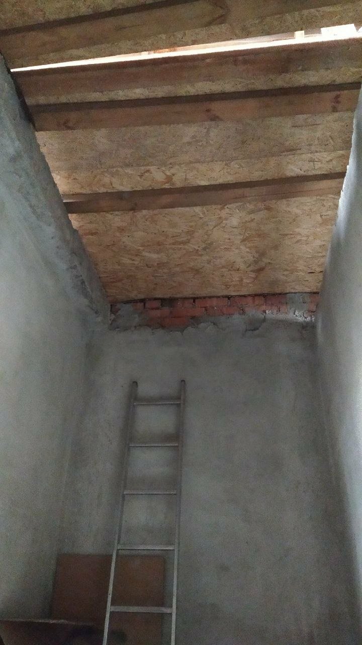

Поки збираюся з думками про двері, займусся горищем: замазюкаю бітумною гідроізоляцією тріщини по швах між плитами. Така собі пароізоляція.
І треба закрити дірку 3х3 метри в ЗБ перекритті - повинні були бути сходи на мансарду. Кину чотири балки 100*50, підшию дошками і заповню мінватою. Знизу пароізоляцію з приклеюванням до плит.
Бентежить звукоізоляція. Щоб через цю дірку сусідські собаки в хаті не гавкали. Дуже хочеться вірити, що додаткова мінвата на товщину плит (разом 500мм) буде достатньо тихою. Тягнути відрами бетон на горище і заливати ЗБ перекриття ні сил ні бажання.
Була думка замість дошок постелити ОСБ. Та задумався про пароізоляцію... щоб під ним волога не збиралась. Будуть все ж дошки.

Ютуб ось з таким відосик показав. epicentrk.ua/shop/mplc-profil-blaugelb-trioterm-100x85x1175-mm-9070459-1ef14582-2a19-6d46-8fe3-511c586b8f50.html
Я так зрозумів, що це варіант замість пластин. Його кріпимо анкерами до стіни і до нього ж коробку якимись шурупами...

Ну у меня ж такая же коробка.
Профиль через химанкер по периметру в ГБ, не помню как часто - по инструкции встермо
Внизу 2 ноги - потому что дверь тяжёлая - доп упоры и в бетон (фундамент)
Сама дверь стоит на профиле ровно на "белую" коробку - остальное то фасадный утеплитель, и на него нет нагрузки
