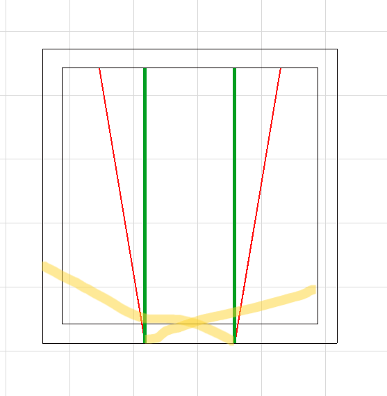

andrey_ka Опубліковано: 17 січня 2025 Поділитись Опубліковано: 17 січня 2025 14 хвилин тому, МаТраС сказав: По поводу 50 не спорю, може десь є дослідження Та достатньо глянути на малюнок. Додайте д зеленого прямокутника ще два червоних трикутника. Складність полягає у підготовці (ну не те що складно , а просто додається трохи більше роботи). Потрібно попередньо перед оздобленням зробити ось цю саму розгорнутість. Посилання на коментар Поділитися на інших сайтах More sharing options...

andrey_ka Опубліковано: 17 січня 2025 Поділитись Опубліковано: 17 січня 2025 16 хвилин тому, Dendnepr сказав: Тобто , ви хочете сказати , що у всіх ліхтариках , автомобільних фарах , тощо.. , відблискувачі роблять розгорнутими даремно ? Посилання на коментар Поділитися на інших сайтах More sharing options...

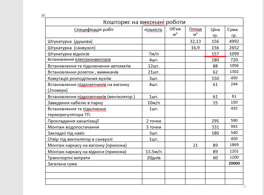

andrey_ka Опубліковано: 17 січня 2025 Поділитись Опубліковано: 17 січня 2025 9 хвилин тому, МаТраС сказав: А скільки ваші страждання тоді?) 2022р. Ніякі кутники , маяки , в штукаутрку не входять. ПС.. Не потрібні вони там , тим більше на вікнах. Випадково пошкодити розгорнити кут на порядок складніше. 15 хвилин тому, МаТраС сказав: Це спитали чи замовник вам сказав так? Замовник не може цього мені сказати , в силу своєї необізнаності. Це робиться за замовчуванням. ІМХО. Базові відкоси , це прямокутні відкоси , розгорнуті відкоси , це люксові відкоси і по функціоналу , і по вигляду. Посилання на коментар Поділитися на інших сайтах More sharing options...
Фрай Опубліковано: 17 січня 2025 Поділитись Опубліковано: 17 січня 2025 1 година тому, andrey_ka сказав: Розвернутість , це зовсім не совок. Їх робити складніше , невже ви думаєте , що люди просто так ускладнювали собі процес ? Тут і світло і ергономіка, щоб стулку віконної рами чи двері відчинити ширше. І фаски на всіх укосах робили не тому, що комусь так подобається. 1 Посилання на коментар Поділитися на інших сайтах More sharing options...
Dendnepr Опубліковано: 17 січня 2025 Поділитись Опубліковано: 17 січня 2025 48 минут назад, andrey_ka сказал: Тобто , ви хочете сказати , що у всіх ліхтариках , автомобільних фарах , тощо.. , відблискувачі роблять розгорнутими даремно ? Их делают для абсолютно другого. там есть отражатель определенной формы. парабола. для получения направленного пучка света.паралельного, коллимированного. 1 Посилання на коментар Поділитися на інших сайтах More sharing options...

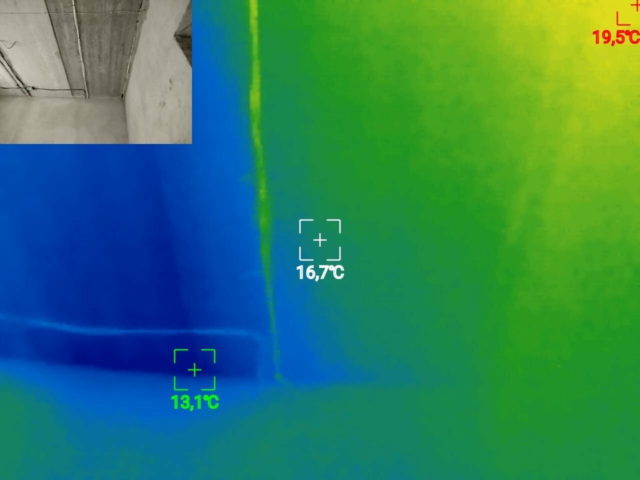

Vstar Опубліковано: 17 січня 2025 Поділитись Опубліковано: 17 січня 2025 15.01.2025 в 16:00, AndryG сказав: В бойлерні все так само холодно. Кімната з котлом виявилась самим холодним місцем. Котел такий "теплий" ззовні, що і руки не зігрієш. Хоч бери тепер радіатор добавляй. Остання надія на колектор теплої підлоги. Не журіться, все нормалізується та прогріється. Переконаєтесь Посилання на коментар Поділитися на інших сайтах More sharing options...

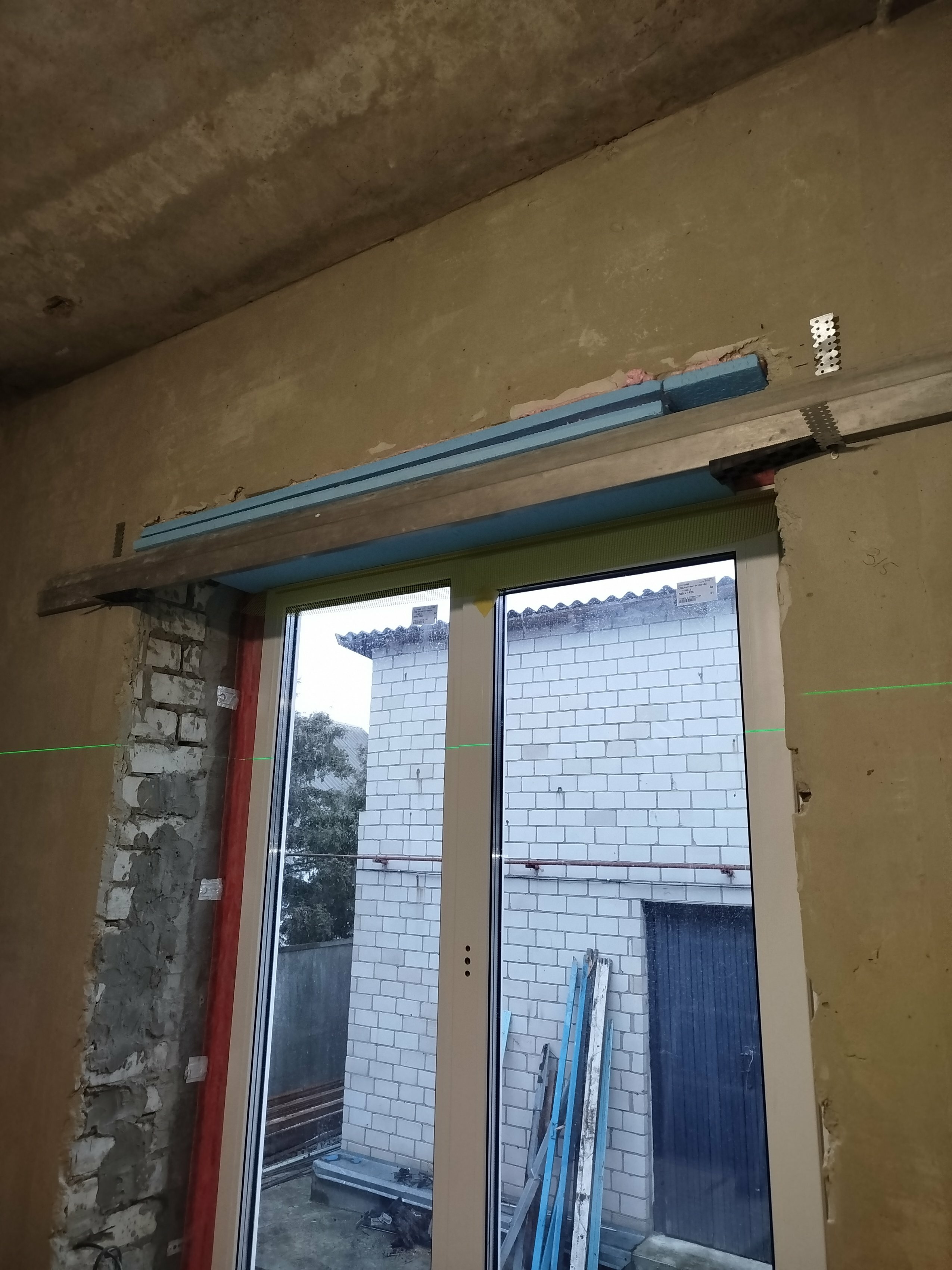

AndryG Опубліковано: 17 січня 2025 Автор Поділитись Опубліковано: 17 січня 2025 Цеглу рубати заради відкосів я не був готовий, відразу вирішив, що зіграю тільки на монтажних швах. Є у мене "проблема" я зовсім не художник, не вмію ч помахом руки ррраз і намалювати, встановити, причепити. Уроки малювання - каторга дитинства. Тому і про шпаклювання думаю з тремтячими ногами. А ось під риску рівня, з рулеткою в руках і по маяках - це, хочеться вірити, мені під силу. Перший лист! Впевнений, що ніхто з вас так не заморочувався :))) ЦІкава іграшка цей "тепляк". Як гарно видно де закінчив на горищі класти мінвату. Посилання на коментар Поділитися на інших сайтах More sharing options...
МаТраС Опубліковано: 17 січня 2025 Поділитись Опубліковано: 17 січня 2025 5 годин тому, andrey_ka сказав: 2022р. Ніякі кутники , маяки , в штукаутрку не входять. ПС.. Не потрібні вони там , тим більше на вікнах. Випадково пошкодити розгорнити кут на порядок складніше. Замовник не може цього мені сказати , в силу своєї необізнаності. Це робиться за замовчуванням. ІМХО. Базові відкоси , це прямокутні відкоси , розгорнуті відкоси , це люксові відкоси і по функціоналу , і по вигляду. Оце ви трахались за 157 грн метр разом з кутника ми чи без них? З направляючими привітаннями?? З роздовбуванням 3 см ,ще й під кутом? Тобто,за замовчуванням у ва.с та єбула розгорнута виходить?? Посилання на коментар Поділитися на інших сайтах More sharing options...

МаТраС Опубліковано: 17 січня 2025 Поділитись Опубліковано: 17 січня 2025 10 хвилин тому, AndryG сказав: Цеглу рубати заради відкосів я не був готовий, відразу вирішив, що зіграю тільки на монтажних швах. Є у мене "проблема" я зовсім не художник, не вмію ч помахом руки ррраз і намалювати, встановити, причепити. Уроки малювання - каторга дитинства. Тому і про шпаклювання думаю з тремтячими ногами. А ось під риску рівня, з рулеткою в руках і по маяках - це, хочеться вірити, мені під силу. Перший лист! Впевнений, що ніхто з вас так не заморочувався :))) ЦІкава іграшка цей "тепляк". Як гарно видно де закінчив на горищі класти мінвату. Пртрахаєтесь 2 дні.поставите маяки. Ще дня 3 будете робити. Кімнату по полу квадратів 15.)) При наявності обладнання. Лазерний рівень,міксер Посилання на коментар Поділитися на інших сайтах More sharing options...
AndryG Опубліковано: 17 січня 2025 Автор Поділитись Опубліковано: 17 січня 2025 (змінено) 3 хвилини тому, МаТраС сказав: Пртрахаєтесь 2 дні.поставите маяки. Ще дня 3 будете робити. Кімнату по полу квадратів 15.)) При наявності обладнання. Лазерний рівень,міксер На мою думку і з власного досвіду, у вас оптимістичний прогноз по термінах виконання Зараз мої школярики приїдуть від тещі і кінець моїм канікулам - вчаться на дистанційні вдома. Змінено 17 січня 2025 користувачем AndryG Посилання на коментар Поділитися на інших сайтах More sharing options...
andrey_ka Опубліковано: 17 січня 2025 Поділитись Опубліковано: 17 січня 2025 8 хвилин тому, МаТраС сказав: Оце ви трахались за 157 грн метр разом з кутника ми чи без них? На стадії штукатурки ніяких кутників. Це , поставити маяки , поштукатурити , демонтувати маяки. 10 хвилин тому, МаТраС сказав: З направляючими привітаннями?? Розшифруйте , не зрозумів. 11 хвилин тому, МаТраС сказав: З роздовбуванням 3 см ,ще й під кутом? 5см. 11 хвилин тому, МаТраС сказав: Тобто,за замовчуванням у ва.с та єбула розгорнута виходить?? Так. Посилання на коментар Поділитися на інших сайтах More sharing options...

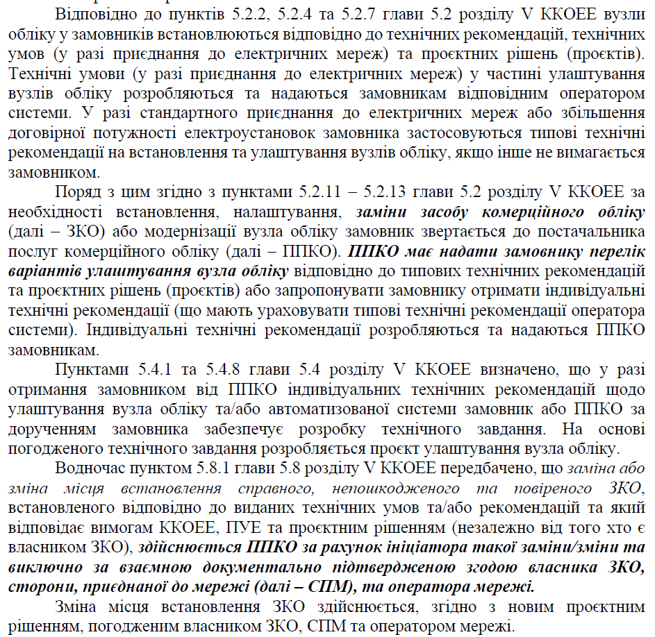

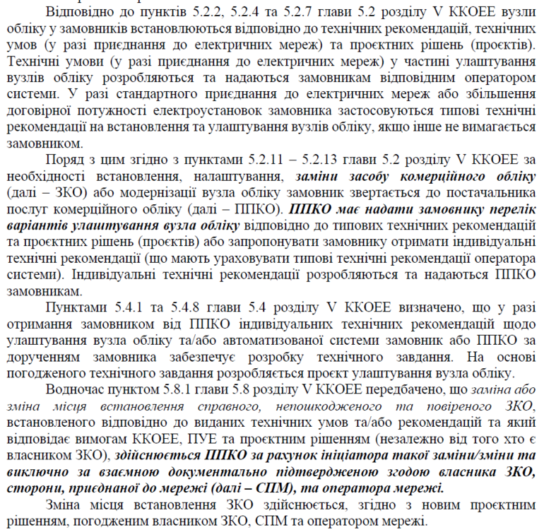

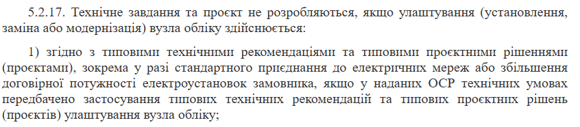

AndryG Опубліковано: 31 січня 2025 Автор Поділитись Опубліковано: 31 січня 2025 (змінено) Історія з обленерго. Почалося все в жовтні. Я хотів підняти потужність трохи, перенести "вузол обліку" на межу ділянки і замінити лічильник на двонаправлений + два тарифи. Тоді мені сказали, що потужність не піднімемо, бо війна. Лічильник двонаправлений не поставимо, бо нема ЗТ - ставте двотарифний. А потім змінете на двонаправлений... дурість повна. Написав заяву в обленерго. Виявилося, що потужність можна збільшити, але за гроші (з 3 до 5 теж). Лічильник винести просто так не можна (хоча в жовтні можна було), а треба розробити проект і дофіга всього іншого. Написав заяву в НКРЕКП. Відповідь прийшла пару тижнів тому, де нормально розписали пункти тих кодексів які обленерго не захотіли читати, бо лоха стригти зручніше без них. Сьогодні пані подзвонила сама з тієї контори, повідомила, що договір на 5кВт готовий: прийдіть, будь ласка, підпишіть. Виявляється, що можна підняти потужність і можна безкоштовно. Ну і як їх назвати тих брехунів? Відразу зайшов написав ще раз заяву на підняття потужності до восьми кВт. Минулого разу дівчина завіряла, що максимум можна тільки сім і ніхто більше на одну фазу не дасть. Сьогодні вирішила промовчати. Сказала чекати дзвінка, коли будуть готові техумови для розробки проекту. Процитував їм пару абзаців з листа обленерго, що я не хочу розробляти індивідуальний проект, а хочу скористатися типовими технічними рішеннями, які вона повинна мені перше за все запропонувати. Мої слова були новиною для неї - видно, що типові технічні рішення - це не шлях сумиобленерго. Тільки індивідуальні проекти за тисячі гривень! Ну і як їх назвати? Дала телефон ще одного дядька "вирішуйте з ним". Квест продовжується... Змінено 31 січня 2025 користувачем AndryG 5 Посилання на коментар Поділитися на інших сайтах More sharing options...
Фрай Опубліковано: 31 січня 2025 Поділитись Опубліковано: 31 січня 2025 1 хвилину тому, AndryG сказав: я хочу не хочу розробляти індивідуальний проект, а хочу скористатися типовими технічними рішеннями, які вона повинна мені перше за все запропонувати А що це значить, можна в деталях? Посилання на коментар Поділитися на інших сайтах More sharing options...
AndryG Опубліковано: 31 січня 2025 Автор Поділитись Опубліковано: 31 січня 2025 (змінено) 25 хвилин тому, Фрай сказав: А що це значить, можна в деталях? Рішення на поверхні лежить - я і сам їх знаходив і посилався на них минулого разу, та їх проігнорували і видали мені тех умови, які я так і не оплатив - чекав відповідь з НКРЕКП. zakon.rada.gov.ua/laws/show/v0311874-18#n1484 zakon.rada.gov.ua/laws/show/v0311874-18#n2421 Цитата 2.5.4. Оператори системи за місцем провадження ними господарської діяльності з розподілу/передачі електричної енергії за власний рахунок забезпечують: .... 11) здійснення первинної параметризації багатозонних (багатотарифних) лічильників електричної енергії для індивідуальних побутових споживачів (при першому їх установленні або якщо після проведення періодичної повірки, технічного обслуговування або ремонту лічильника встановлена параметризація не збереглася); За це теж сказали "треба буде заплатити, та там небагато" А ще є пункт в ПУЕ у розділі "заземлення", зе написано, що повторне заземлення біля лічильника на вулиці робиться за бажанням власника, якщо до стовба скількись там метрів. Не пам'єятаю деталей. Ще не готувався до цього раунду Змінено 31 січня 2025 користувачем AndryG 1 1 Посилання на коментар Поділитися на інших сайтах More sharing options...
Фрай Опубліковано: 31 січня 2025 Поділитись Опубліковано: 31 січня 2025 Дякую, цікаво чи всюди так? Посилання на коментар Поділитися на інших сайтах More sharing options...
KakTuz Опубліковано: 1 лютого 2025 Поділитись Опубліковано: 1 лютого 2025 14 часов назад, Фрай сказал: Дякую, цікаво чи всюди так? всюди. вони свого не віддадуть. Посилання на коментар Поділитися на інших сайтах More sharing options...
Фрай Опубліковано: 1 лютого 2025 Поділитись Опубліковано: 1 лютого 2025 Я мав на увазі чи всюди можна так зробити бо наші такі, що краще помовчати ніж зараз даремно псувати собі нерви і «запікувати» вислови. Від мене вимагають проект, у тч і заземлення. Посилання на коментар Поділитися на інших сайтах More sharing options...
AndryG Опубліковано: 1 лютого 2025 Автор Поділитись Опубліковано: 1 лютого 2025 1 годину тому, Фрай сказав: Я мав на увазі чи всюди можна так зробити бо наші такі, що краще помовчати ніж зараз даремно псувати собі нерви і «запікувати» вислови. Від мене вимагають проект, у тч і заземлення. З енергетиками можна. НКРЕКП реагує, як бачимо, адекватно. Якщо у вас стандартне приєднання, то проект це тільки ваша забаганка. Вимагайте письмову відмову у підключенні для оскарження в НКРЕКП. Побачите реакцію. 1 Посилання на коментар Поділитися на інших сайтах More sharing options...

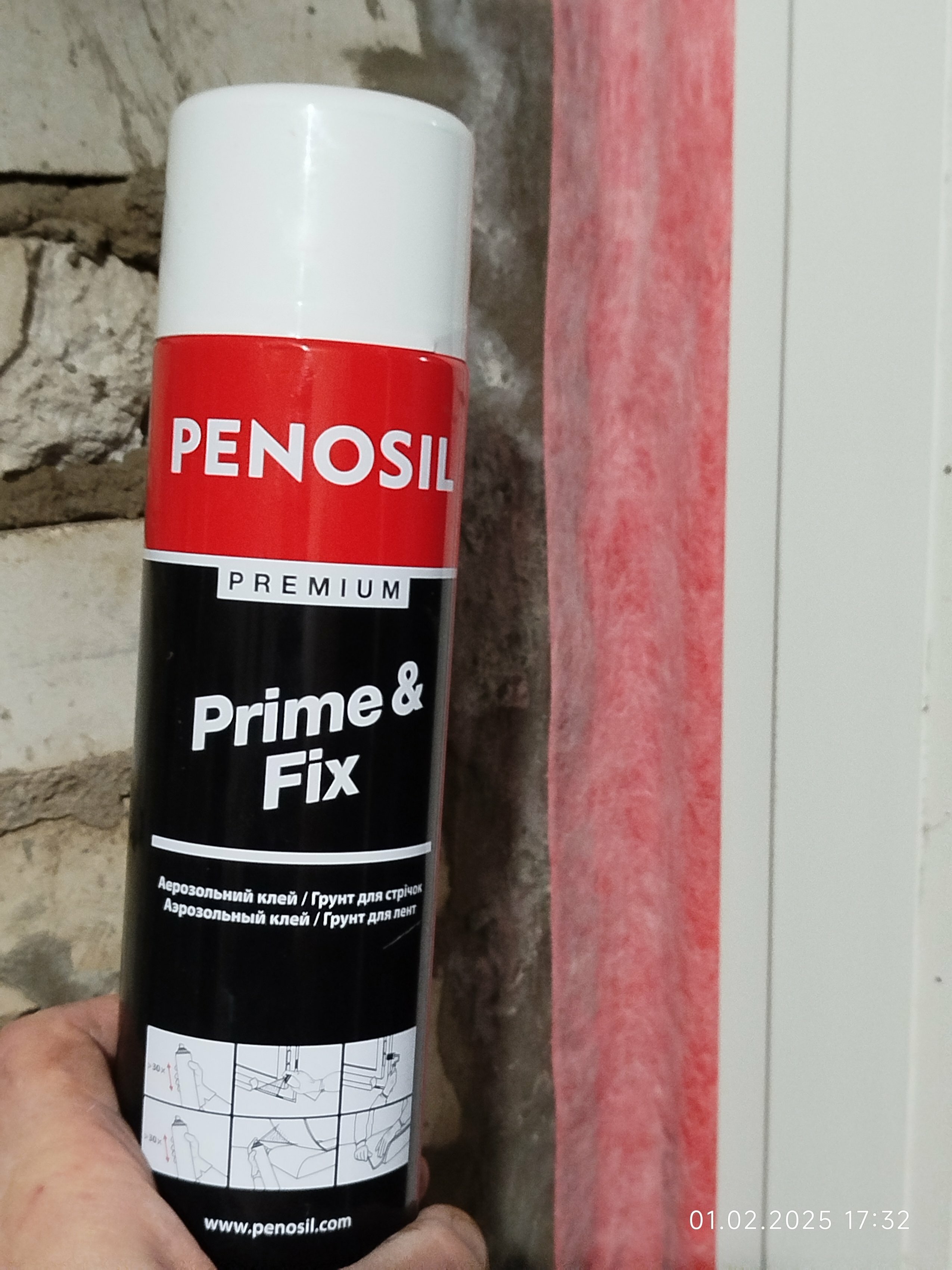

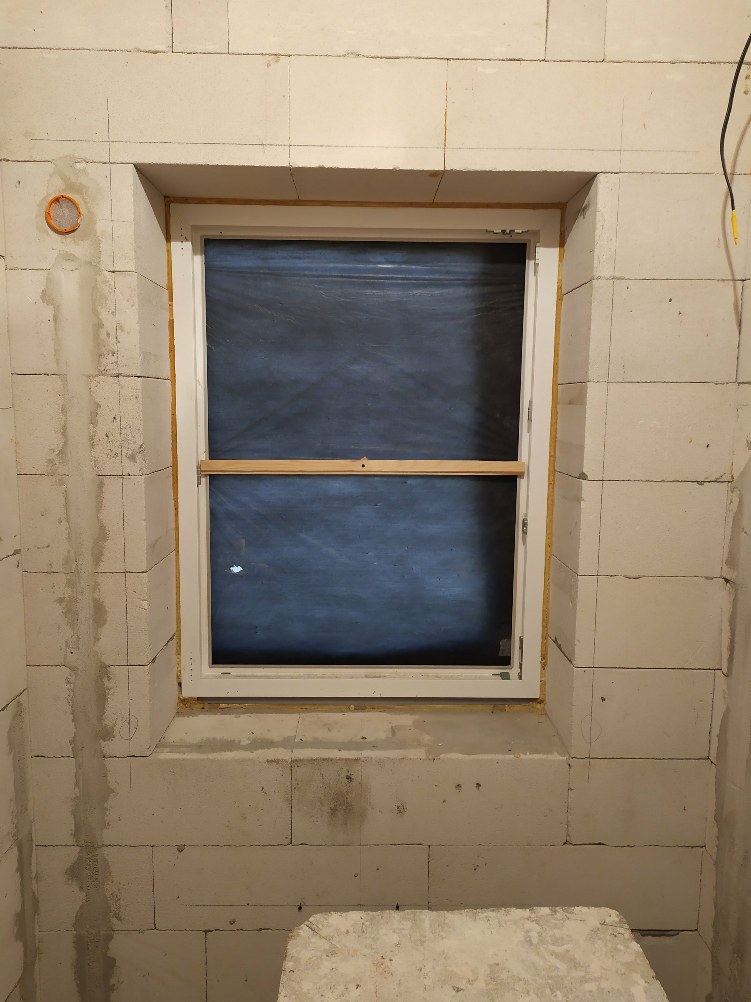

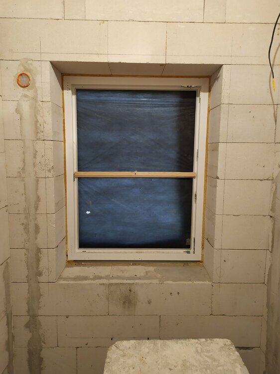

AndryG Опубліковано: 1 лютого 2025 Автор Поділитись Опубліковано: 1 лютого 2025 Спонсор випуску - Penosil! Липне все до всього! Використовую як ґрунт для стрічки паронепроникної на вікнах. Мені сподобалось. Пішов далі відкоси ліпити... Посилання на коментар Поділитися на інших сайтах More sharing options...

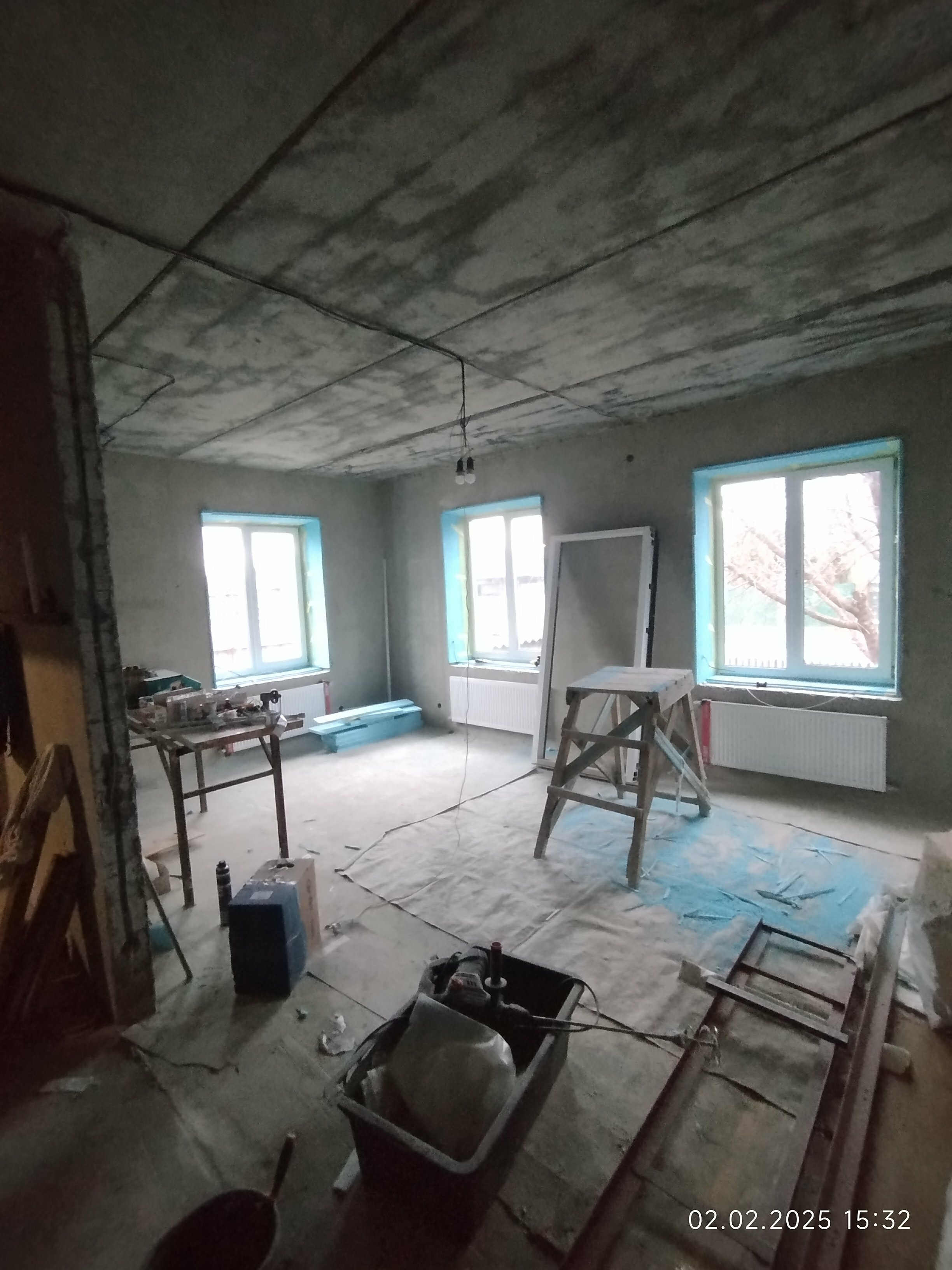

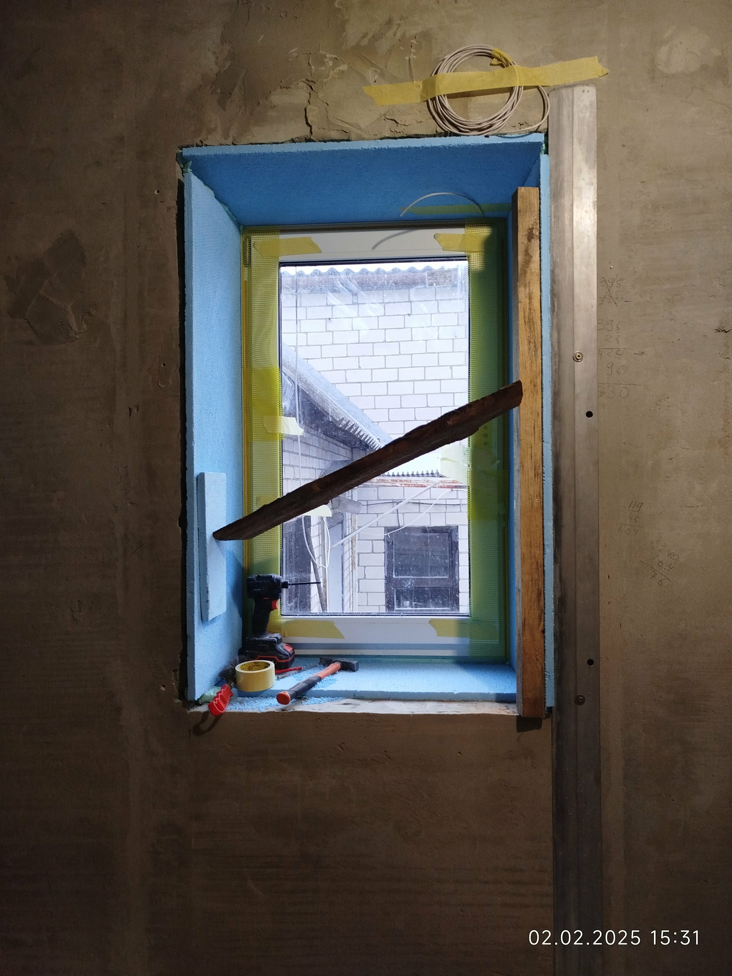

AndryG Опубліковано: 1 лютого 2025 Автор Поділитись Опубліковано: 1 лютого 2025 (змінено) Обліпити відкоси пінопластом. Mission complete. Запаси клей-піни на критично низькому рівні. З покупкою імпакта все більше і більше подобаються турбошурупи. Змінено 2 лютого 2025 користувачем AndryG Посилання на коментар Поділитися на інших сайтах More sharing options...
