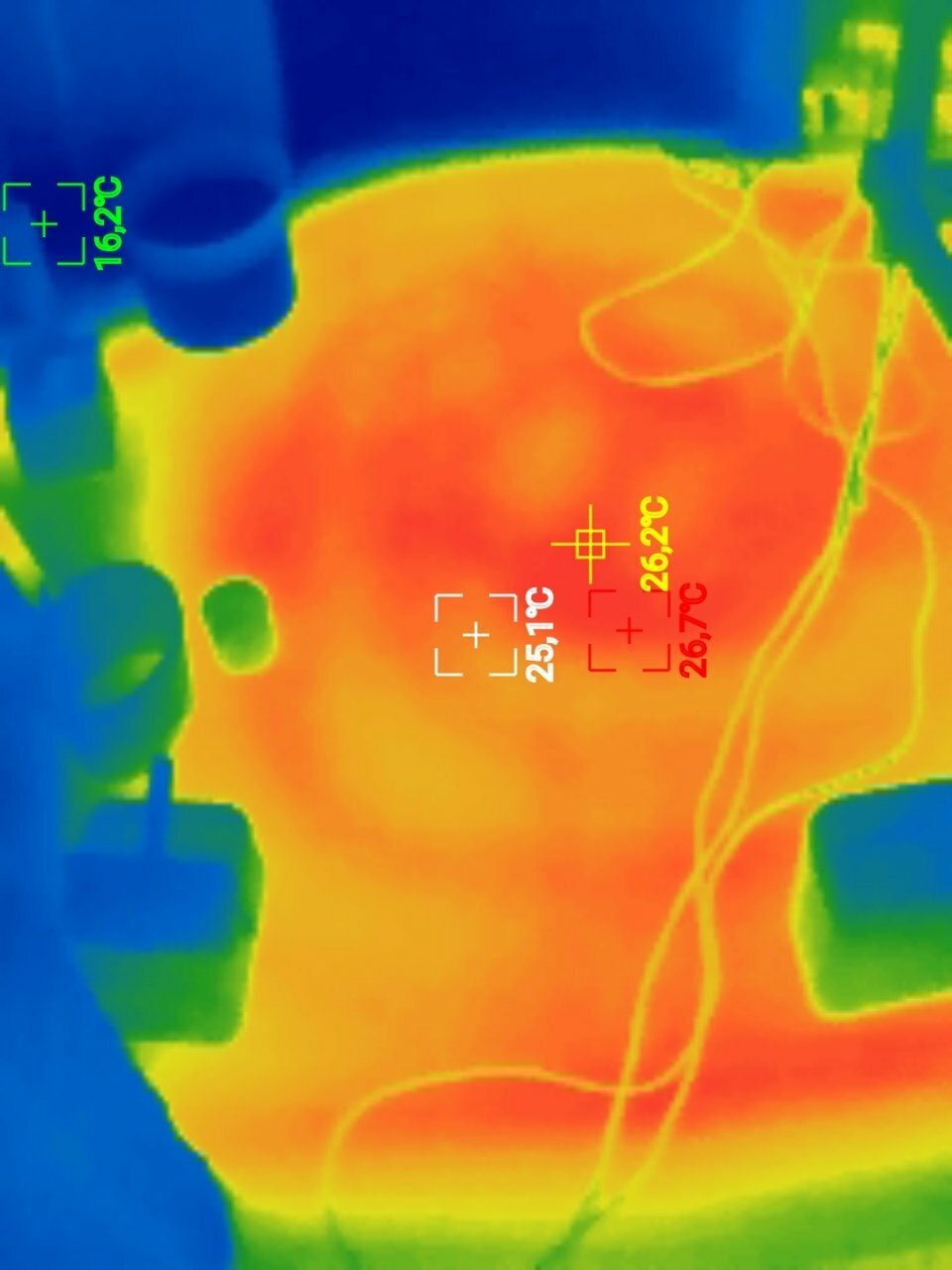

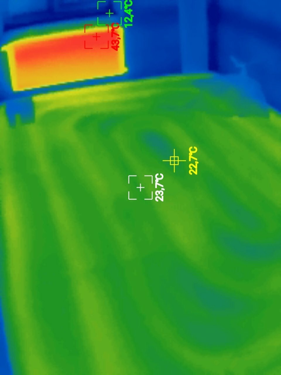

Позавчора запустив теплу підлогу. Годину возився з витратомірами, що стоять як вкопані, повітрям, що не хоче вилазити, з котлом, що не гріє. Поки не додумався глянути на стрілку на насосі :)
Не можу знайти як відрегулювати перепускний клапан на підмісі. І вся та купа статей про балансування гілок кудись поникалась - у гуглі тільки "подзвоніть і ми розрахуємо ціну". Поки накрутив пропорційно довжині гілки.
Треба розбиратися які витрати повинні бути, на який режим ставити насос, де його та точка робоча і якої температури воду йому дати. Насос інтелектуальний, енергоефективний з pp/pc режимами, а я інструкцію загубив.
Знайшов гільзу для датчика капілярного, а вона така здоровенна, що в дюймовій труби протоку майже не лишиться як її туди всунути. Приліпив до корпусу насосу, обмотавши його утеплювачем.

1 час назад, AndryG сказал:
Пропорційно довжині це абсолютно рабочий варіант якщо немає тепловізора. Для вас все ще простіше: підгоняєте розхід так, щоб температура обратки на всіх гілках була однакова.

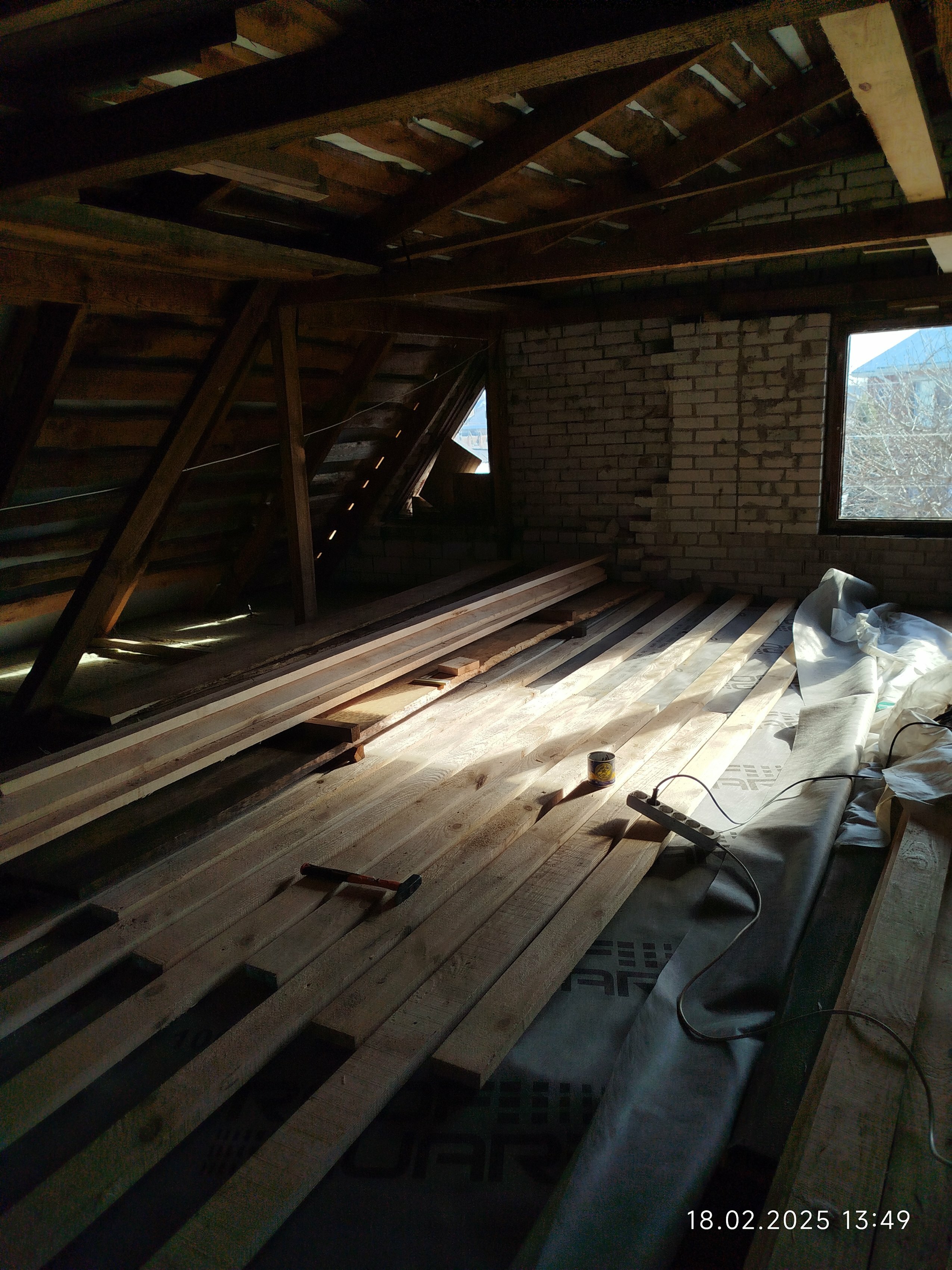

Збираюсь завтра стілити настил на горищі.
Щоб накрити мінеральну вату придивився в епіку Вітрозахисна мембрана RoofGuard 100 рулон 75 кв.м паропроникність: >1800г/м2х24год.
Поліз на форум пошукати скільки і яких цвяхів бити в дошку 100х30 щоб зайвих не бити і дошку не покрутило і наткнувся на тему з конденсатом.
Не зрозумів як він побачив конденсат між пароізоляцією і ватою але закінчилась історія після прибирання мембрани, що була поверх вати. Тепер сиджу і думаю чи треба мені та мембрана. Може взяти просто агроволокно в с/г магазині щоб вата не пилила? А може я даремно панікую і там діло було у зазорі між дошками, який я 1-1.5 см. робити збираюся.

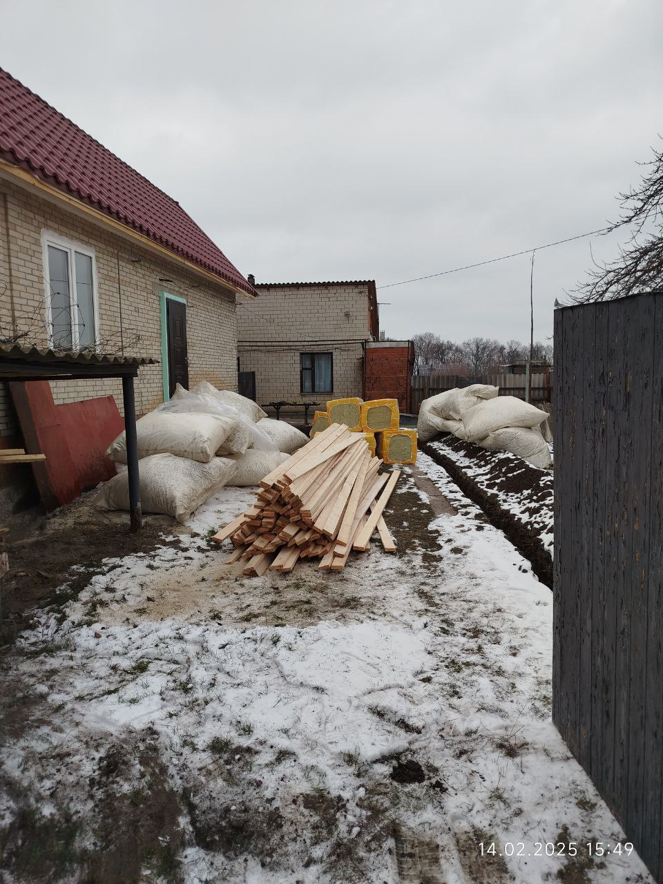

А ще я по мотивам теми про задування пінопласту в стіни прикупив собі дуйку садову, гофрований шланг, пінопласт, коронку 50 - все як в інструкції.
Пробурив дірку, із задоволенням просмакував пустоту і... дуйка не запрацювала :) Сам дивуюсь, як я примудрився не спробувати її увімкнути в магазині і потім вдома. Чекаю на нову...

38 хвилин тому, AndryG сказав:
А ви зовні що не будете утеплювати?
4 хвилини тому, МаТраС сказав:
Буду і зовні. Люди розказують, що зовнішнє утеплення без задувки виявилося таким собі.

11 часов назад, AndryG сказал:
Теж хотів вату накрити вітрозахисною мембраною, але побачив на форумі, що у людей вата мокріє і у знайомих таке чув, тому відмовився від цієї ідеї. Живу цю зиму без паробар'єру, з ватою все добре, конденсат відсутній, в будинку тепло, з горища не дме холодом, вату не видуває. Тому напевно буду без вітрозахисної мембрани.
12 часов назад, AndryG сказал:
а вы делайте своему домику иногда проверку простаты, я сам периодически контролирую такие вещи, поднимаю мембрану и тупо засовываю руку на дно перекрытия под вату до пароизоляции
Агроволокно тоже норм вариант.
Вату всеже лучше накрыть, меньше потери тепла, тепло не выдувается
12 годин тому, AndryG сказав:
І як , знайшли ?
Для надійного з`єднання цвях має заходити в основу  до якої кріпиться дошка на 2/3 від товщини цієї дошки. Тобто , якщо дошка 30мм то цвях має бути 90мм. і їх має бути 2 на один елемент з`єднання.
Зайве.
ІМХО. бити встик , як правило дошки нарізані криво і бючи встик там так і так будуть зазори 3-5мм. + дошка мокра і після висихання ці щілини ще збільшаться. Цього більш ніж достатньо.
  • Дякую 1
10 хвилин тому, denis-k сказав:
Вата і так зі сторони приміщення закрита пароізоляцією , що зводить рух повітря через неї майже до нуля , про яке "видування" може йти мова.

15 годин тому, AndryG сказав:
Тут є Руфінспектор. Бувши модератор. Вузькоспеціалізований спець. Він точно про мембрани і конденсат розкаже
Цвяхи взяв 80. Набрав з розрахунку по два бити, почав - щось загусто, перейшов на один по середині. Та тепер думаю, що не треба лінитись :)
Згадав відосик, де мужика загнобили, що він стик всіх дощок на одній лінії зробив. Тепер такий дер профі - через одну кладу з розбіжккою у дві лаги :)
Мембрану взяв все ж в епіку. На вигляд те саме агроволокно тільки більш цупке. Покладу під дошки, щоб вата не пилила. По боках вже видно буде потім. Як буде горе з нею, то розрвжу її по щелинах і все. Дошки кладу з інтервалом 150. Виходить біля 20мм зазор - хай дихає вата.
Дошок я набрався, як собака бліх :) хз як їх тепер висушити, щоб не покрутило. Складу на горищі їх сіткою щоб більше точок фіксації було та сподівмтимусь, що не покруте.
Змінено користувачем AndryG

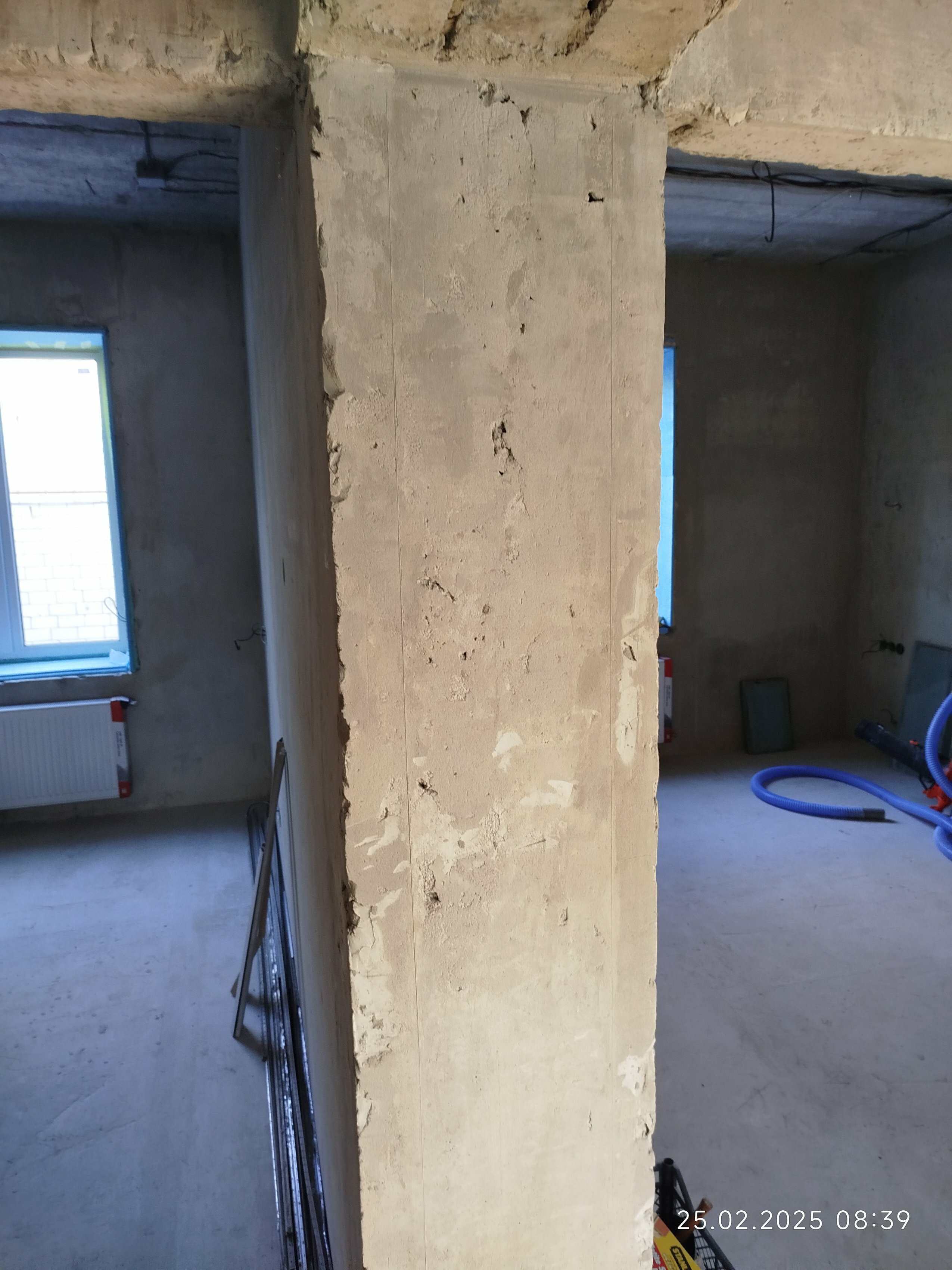

В кутах кімнат будуть двері. До вже наявної кап. стіни я ставив перегородки. Порадьте, будь ласка, як тепер додати зі сторони стіни 10-15см щоб тріщинами не пішло і двері тримались.
Викласти з кирпича. Кожен другий ряд анкерити арматурой до стіни. Арматуру анкерити під кутом.
3 години тому, AndryG сказав:
То ви хочете додати до стіни (синє) , чи до перегородки ?
19 хвилин тому, andrey_ka сказав:
Синє до стіни. І таких три штуки. І на синій стороні завіси
Були думки дошку 50 через проставки турбошурупами прикрутити і обтягнути все гіпсокартоном. Та думаю, що дерево покрутить і все розлізеться тріщинами.
кирпич + анкеровка норм вариант
петли будут на дверной раме, так что не сильно оно будет под нагрузкой
2 години тому, AndryG сказав:
Виріжте штукатурку на ширину елемента який хочете додати. Візьміть перфоровану металеву пластину , десь 2-3мм товщини ,щось на кшталт ось такого:
поріжете її на шматки , зігнете під кутом 90гр. Або підвіси для ГК , тільки знайти потовстіші. І під час кладки  через ряд будете додавати по 2шт. Однією стороною на дюбеля до стіни , іншою в кладочний розчин.
Класти стовпчиком по пів цеглинки? Сподівався на простіше рішення.
Це для однорідності матеріала?
