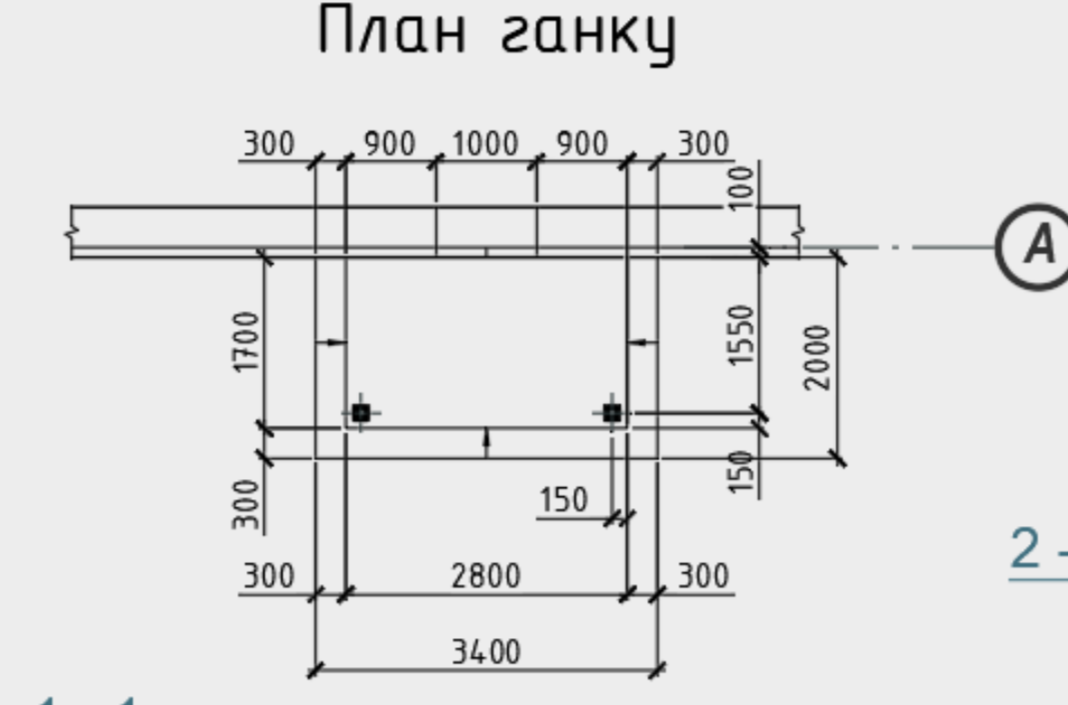

AndryG Опубліковано: 13 червня 2025 Автор Поділитись Опубліковано: 13 червня 2025 3 хвилини тому, andrey_ka сказав: Ганок 800мм це мало. Якщо двері 900мм , то щоб відкрити двері доведеться відступати на сходи , або сходи робити на 500мм ширші за двері , щоб можна було до дверей підійти збоку і відповідно відкривання на праву руку. Теж думав, що треба сходи розширити до 1600-1800. Між сходами і будинком залишиться місце велосипеди/самокати дитячі від дощу заховати. І двері відкривати в середину, тому 800 і намалював навмання. Підійде? А ще оцінив винос даху на один метр без опори як "стоятиме/висітиме". Посилання на коментар Поділитися на інших сайтах More sharing options...

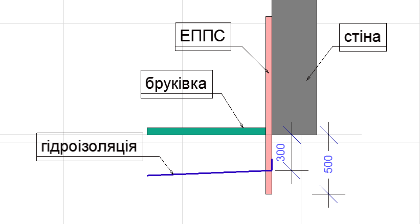

ЯД Опубліковано: 14 червня 2025 Поділитись Опубліковано: 14 червня 2025 12 годин тому, andrey_ka сказав: Гидро мембрана должна доходить немного выше уровня брущатки, на цоколь Посилання на коментар Поділитися на інших сайтах More sharing options...
ЯД Опубліковано: 14 червня 2025 Поділитись Опубліковано: 14 червня 2025 9 годин тому, AndryG сказав: Теж думав, що треба сходи розширити до 1600-1800. Між сходами і будинком залишиться місце велосипеди/самокати дитячі від дощу заховати. І двері відкривати в середину, тому 800 і намалював навмання. Підійде? А ще оцінив винос даху на один метр без опори як "стоятиме/висітиме". У меня ганок 1700 *2800 Удобно. Но я не уверен что велики получится там хранить Посилання на коментар Поділитися на інших сайтах More sharing options...
andrey_ka Опубліковано: 14 червня 2025 Поділитись Опубліковано: 14 червня 2025 2 години тому, ЯД сказав: Гидро мембрана должна доходить немного выше уровня брущатки, на цоколь Навіщо ? ЕППс з цим чудово впорається. Навіщо там взагалі якась гідромембрана ? Докопатись до основи , сформувати основу з ухилом , зверху постелити якусь цупку плівку і присипати її піском , щоб при влаштуванні пирога не пошкодити. Далі вже робити пиріг вимощення. Вода до цієї плівки якщо і добереться , то раз на 10років , коли будуть якісь аномальні зливи і буде лити дві неділі без перестанку. Зазвичай дощ пройшов вода по бруківці стекла і все. Під бруківку попадає такий мізер , що ніякої шкоди а ні фундаменту а ні будинку вода нанести не може. ПС.. Для покращення затримування води на поверхні бруківки при заповнені швів до піску додати цемент. Це + буде затримувати ріст усіляких бур`янів в швах. Ну і бруківку обирати без скруглених кутів , щоб шви були мінімально можливі. Посилання на коментар Поділитися на інших сайтах More sharing options...
ЯД Опубліковано: 14 червня 2025 Поділитись Опубліковано: 14 червня 2025 (змінено) 1 година тому, andrey_ka сказав: Навіщо ? ЕППс з цим чудово впорається. Навіщо там взагалі якась гідромембрана ? Докопатись до основи , сформувати основу з ухилом , зверху постелити якусь цупку плівку і присипати її піском , щоб при влаштуванні пирога не пошкодити. Далі вже робити пиріг вимощення. Вода до цієї плівки якщо і добереться , то раз на 10років , коли будуть якісь аномальні зливи і буде лити дві неділі без перестанку. Зазвичай дощ пройшов вода по бруківці стекла і все. Під бруківку попадає такий мізер , що ніякої шкоди а ні фундаменту а ні будинку вода нанести не може. ПС.. Для покращення затримування води на поверхні бруківки при заповнені швів до піску додати цемент. Це + буде затримувати ріст усіляких бур`янів в швах. Ну і бруківку обирати без скруглених кутів , щоб шви були мінімально можливі. Ну при чем тут брукивка? Человек черным по белому написал что хочет траву(газон). А его поливать надо будет и воды там будет достаточно Змінено 14 червня 2025 користувачем ЯД Посилання на коментар Поділитися на інших сайтах More sharing options...
andry07 Опубліковано: 14 червня 2025 Поділитись Опубліковано: 14 червня 2025 В 13.06.2025 в 11:42, AndryG сказал: Дворівнева підлога в тамбурі Дуже уважно це продумайте. Двері, сходинка, двері..... Будете спотикатися постійно. . 1 Посилання на коментар Поділитися на інших сайтах More sharing options...
andrey_ka Опубліковано: 14 червня 2025 Поділитись Опубліковано: 14 червня 2025 21 хвилину тому, ЯД сказав: Ну при чем тут брукивка? Человек черным по белому написал что хочет траву(газон). А его поливать надо будет и воды там будет достаточно Та , мабуть , при тому: Цитата І тут ще одне питання: як глибоко закопувати мебрану під плитку і під траву? Є думка на торцях будинку газон впритул зробити. Та хоч цілодобово поливайте той газон , ЕППС захистить будинок від води. Посилання на коментар Поділитися на інших сайтах More sharing options...
Сарочка Опубліковано: 14 червня 2025 Поділитись Опубліковано: 14 червня 2025 (змінено) 11 годин тому, andrey_ka сказав: Та , мабуть , при тому: Та хоч цілодобово поливайте той газон , ЕППС захистить будинок від води. Ага , але газон не расте, якщо рівень грунту менш ніж 25-30 см. І кожен день поливати рослини треба. Ну так- так- газон то це як квитки бо їх сотні і пьють вони гарно і жеруть добриво також гарно . . То тут треба обирати- або сухо, або волого( тоді трава расте) ну тобто, бетон, чи трава. І це не сумісно, це взаємно виключно.Або штучний газон А ну тобто я відповіла. Для гарного газону вам повинно 25-30 см , як в горщику. Щоб ви не бігали постійно з поливалкою навкруги сохнущей ділянки з тонкім шаром грунту, як в кашпо на сонці. Змінено 14 червня 2025 користувачем Сарочка 2 Посилання на коментар Поділитися на інших сайтах More sharing options...
andrey_ka Опубліковано: 15 червня 2025 Поділитись Опубліковано: 15 червня 2025 6 годин тому, Сарочка сказав: Ага , але газон не расте, якщо рівень грунту менш ніж 25-30 см. І кожен день поливати рослини треба. Ну так- так- газон то це як квитки бо їх сотні і пьють вони гарно і жеруть добриво також гарно . . То тут треба обирати- або сухо, або волого( тоді трава расте) ну тобто, бетон, чи трава. І це не сумісно, це взаємно виключно.Або штучний газон А ну тобто я відповіла. Для гарного газону вам повинно 25-30 см , як в горщику. Щоб ви не бігали постійно з поливалкою навкруги сохнущей ділянки з тонкім шаром грунту, як в кашпо на сонці. Ніц не зрозумів що ви хотіли цим сказати. Посилання на коментар Поділитися на інших сайтах More sharing options...

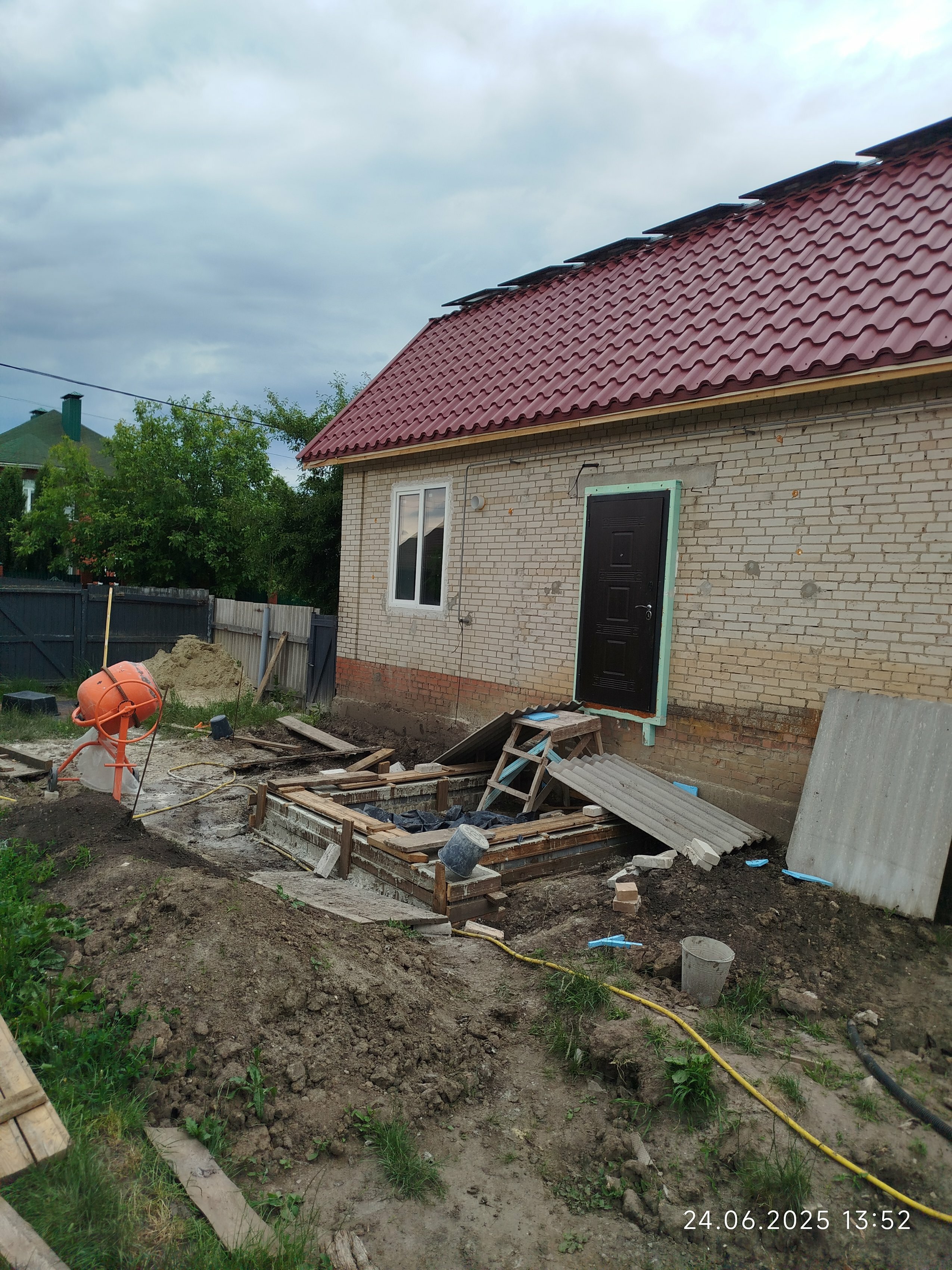

AndryG Опубліковано: 24 червня 2025 Автор Поділитись Опубліковано: 24 червня 2025 Майже два тижні чекав поки закінчаться дощі щоб залити фундамент. Позавчора почав під сонечком, після обіду швиденько накривав то все плівкою - дощара влупив яких давно не було і ввечері, як корова на льоду, по мокрому чорнозему доробляв. Тепер другий день хмарки/сонечко і ні краплинки Поліз читати в інтернети та на форуми про плитку і що/куди/скільки/ чого засипати/рівняти. І це просто капець. Хто сміття будівельне сипе, хто щебня вагон, хто піском обходиться. І кожен розписує, що тільки так і треба. Фіг розбереш як цей двір до ладу довести навколо будинку. Зроблю з рідного грунту на метр від стін невеликий схил. Сантиметрів на 10-15 нижче рівня плитки. Пройдусь віброплитою, постелю оту ізоляцію з пупирками. Далі пішохідну зону виведу рівень піском, залишаючи на гарцовку і плитку 10см. Це десь до 20см шар де як. Про навіс для машини голову ламатиму наступного року. Ця частина двору з парканом ще нетронута стоїть Посилання на коментар Поділитися на інших сайтах More sharing options...

AndryG Опубліковано: 24 червня 2025 Автор Поділитись Опубліковано: 24 червня 2025 Потрібен щебінь під плитку чи не потрібен? Це цікаве питання вже втомило Посилання на коментар Поділитися на інших сайтах More sharing options...
ЯД Опубліковано: 24 червня 2025 Поділитись Опубліковано: 24 червня 2025 (змінено) 4 хвилини тому, AndryG сказав: Потрібен щебінь під плитку чи не потрібен? Це цікаве питання вже втомило Под ФЕМ (тротуарку)? Имхо просто есть 2 подхода: батон или щебень. Бетон не просядит, но надо отводить воду. Щебень - не надо отводить воду, по может со временем просесть под авто, но легко "чинится" Да и все в принципе Змінено 24 червня 2025 користувачем ЯД Посилання на коментар Поділитися на інших сайтах More sharing options...

allanek Опубліковано: 25 червня 2025 Поділитись Опубліковано: 25 червня 2025 14 годин тому, AndryG сказав: Потрібен щебінь під плитку чи не потрібен? Це цікаве питання вже втомило Не знаю, на який грунт буде вкладатись мощення. В мене був пісок. То пиріг був такий- щебінь+ кладочна сітка + гарцовка +ФЕМ. Там, де нема навантаження - доріжки, отмостка та майданчик біля свердловини, кладочну сітку не клали. Все, як нове. Ніде нічого не просіло. Кладочну сітку пропонували покласти виконавці робіт. ФЕМи від Ковальської. Ніяких мембран. Але повторюю, то на піску все зроблено. Мощенню 10 з лишком років. Посилання на коментар Поділитися на інших сайтах More sharing options...
AndryG Опубліковано: 25 червня 2025 Автор Поділитись Опубліковано: 25 червня 2025 2 години тому, allanek сказав: Не знаю, на який грунт буде вкладатись мощення. В мене був пісок. То пиріг був такий- щебінь+ кладочна сітка + гарцовка +ФЕМ. Там, де нема навантаження - доріжки, отмостка та майданчик біля свердловини, кладочну сітку не клали. Все, як нове. Ніде нічого не просіло. Кладочну сітку пропонували покласти виконавці робіт. ФЕМи від Ковальської. Ніяких мембран. Але повторюю, то на піску все зроблено. Мощенню 10 з лишком років. Чорнозем у нас тут. Тільки Терехова додивився про вимощення - щебінь ні в якому разі У нього всюди еппс 20-30мм. Щось я взагалі заплутався зі всім цим. Бісить коли стоїть робота, бо тупо не розумієш як його робити. Посилання на коментар Поділитися на інших сайтах More sharing options...
Oleg K Опубліковано: 25 червня 2025 Поділитись Опубліковано: 25 червня 2025 avenu.ua/ru/advice/texnologiya-ukladannya-brukivki- як на мій непроф. погляд досить зрозуміла інструкція виробника, або - goldmandarin.com.ua/ru/index.php?route=extension/module/documentation/show&download_id=8 Посилання на коментар Поділитися на інших сайтах More sharing options...
ЯД Опубліковано: 25 червня 2025 Поділитись Опубліковано: 25 червня 2025 57 хвилин тому, AndryG сказав: Тільки Терехова додивився про вимощення - щебінь ні в якому разі У нього всюди еппс 20-30мм. Это он говорил про плиту из бетона - под нее не надо щебня, а Эппс. Посилання на коментар Поділитися на інших сайтах More sharing options...
