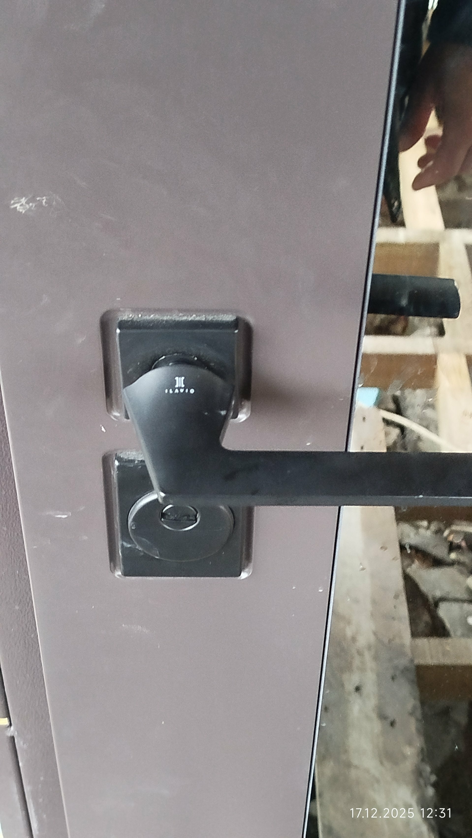

AndryG Опубліковано: 24 грудня 2025 Автор Поділитись Опубліковано: 24 грудня 2025 Не склалося у мене із замком дверей від абверу. Спочатку болти виявилися короткі, перерив всі закрома, поки знайшов потрібне. Тепер ручка у сина в руках залишилась. Ще би зрозумів, якби це була внутрішня сторона, де тягнути доводиться. Але зовнішня. Шкода, що не звернув увагу на самому початку: це її поступово погризло чи відразу таке було. Не один десяток ручок пройшов через мене за життя, та в руках вперше залишилась 1 1 Посилання на коментар Поділитися на інших сайтах More sharing options...
DimaF Опубліковано: 24 грудня 2025 Поділитись Опубліковано: 24 грудня 2025 49 минут назад, AndryG сказал: від абверу Круто, мабуть сам Канарис модель затверджував)) 1 Посилання на коментар Поділитися на інших сайтах More sharing options...
Falwar Опубліковано: 24 грудня 2025 Поділитись Опубліковано: 24 грудня 2025 (змінено) В мене двоє дверей з такими ручками. Тепер боятимусь, що і в мене в руках можуть залишитися 😀 Зверніться до дилера/виробника, може замінять по гарантії. Коли мені працівники випадково лишили подряпину на дверях, то виробник безкоштовно надав фарбу, щоб підправити проблему. Тому мій досвід з ними поки позитивний. Змінено 24 грудня 2025 користувачем Falwar Посилання на коментар Поділитися на інших сайтах More sharing options...
AndryG Опубліковано: 25 грудня 2025 Автор Поділитись Опубліковано: 25 грудня 2025 14 годин тому, Falwar сказав: Зверніться до дилера/виробника, може замінять по гарантії. Так і зробив. Напишу, коли історія добіжить кінця. Початок мені подобається. Завжди казав, що справжня оцінка сервісу це не як тобі надали послугу, а як поставилися до проблем і помилок. 1 Посилання на коментар Поділитися на інших сайтах More sharing options...
AndryG Опубліковано: 28 січня Автор Поділитись Опубліковано: 28 січня (змінено) 24.12.2025 в 19:14, Falwar сказав: Зверніться до дилера/виробника, може замінять по гарантії. Ось і розв'язка із зламаною ручкою двері ABWEHR Запропонували купити нову ручку, бо строк гарантії закінчився. Насправді, двері сезон простояли в будинку під стіною запаковані і тільки восени їх поставили, а у грудні ручка залишилась в руках дитини. Сказав, що двері експлуатуються з осені, я тоді теж до них звертався (скинув скріни звернення з датами), бо в комплекті опинились закороткі для такої товстої двери гвинти. Не подіяло. На двері, як і телефон, гарантія рахується з моменту покупки. Все згідно закону. Нові ручки 2'560.00 Змінено 28 січня користувачем AndryG 2 Посилання на коментар Поділитися на інших сайтах More sharing options...
AndryG Опубліковано: 28 січня Автор Поділитись Опубліковано: 28 січня 25.12.2025 в 09:30, AndryG сказав: Завжди казав, що справжня оцінка сервісу це не як тобі надали послугу, а як поставилися до проблем і помилок. Ну.... Якби дверми реально рік користувалися, а так... Тим паче, якщо сам співробітник каже, що з цими ручками такого не бувало. Посилання на коментар Поділитися на інших сайтах More sharing options...

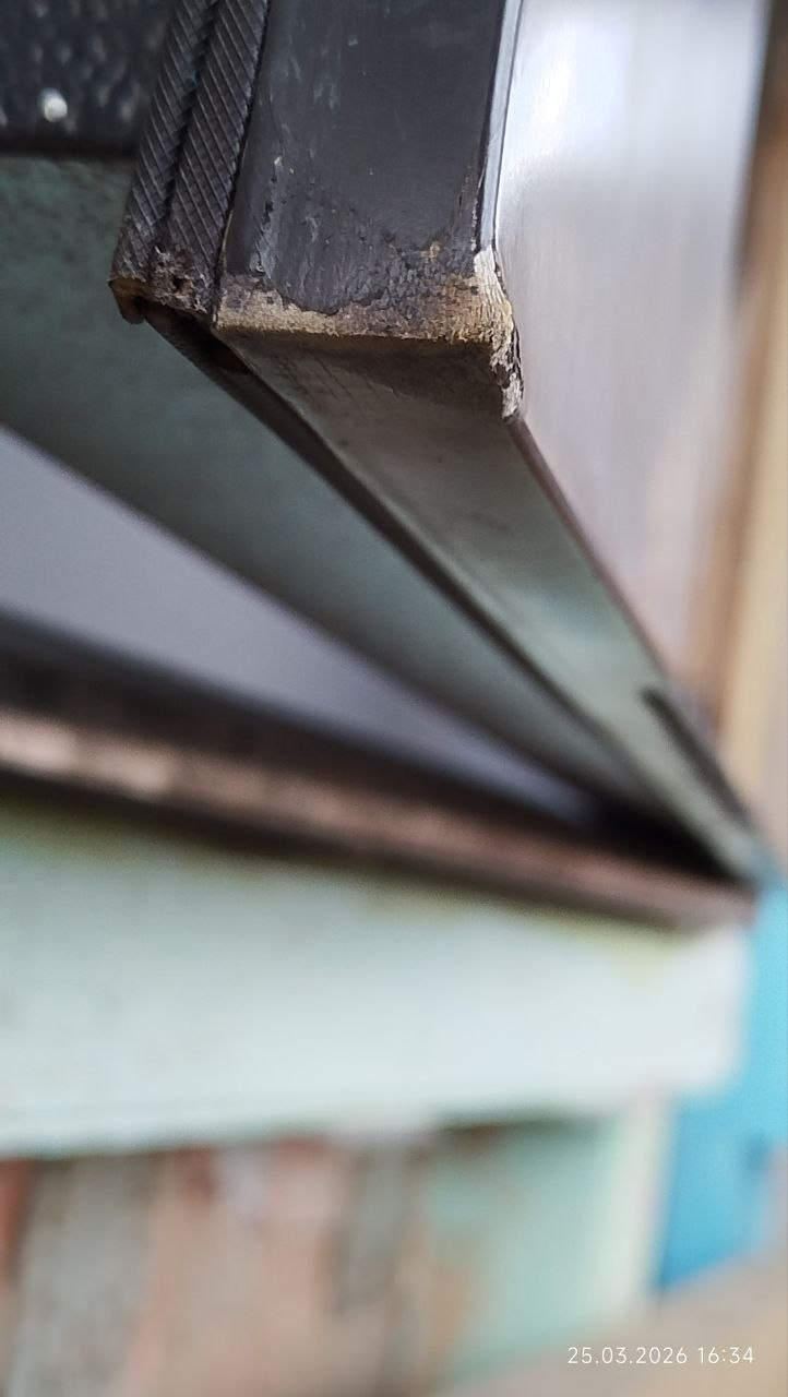

AndryG Опубліковано: 27 березня Автор Поділитись Опубліковано: 27 березня (змінено) Двері не перестають радувати. Мабуть, вдарили куточок, розбили, а потім волога взяла своє. А ні - друга сторона, яку не вдарити, така сама. Ось так двері пережили осінь-зиму під навісом. Спробую суперклеєм залити. Куточок би знайти якийсь металевий сімпотний приклеїти, щоб далі не розбивало. А може з коробки пластикової вирізати якої і приклеїти... Та будемо чесними до кінця - є і хороші сторони. Взимку в будинку тримав 19 градусів, двері не плакали, на тепловізорі було видно "будову дверей" з теплих панелей, більш прохолодного каркасу, але без прям так містків холоду. Стоячи біля дверей, не відчувається прохолоди. Коробка після терморозриву, звісно, прохолодна, саме прохолодна і без конденсату Змінено 27 березня користувачем AndryG 1 Посилання на коментар Поділитися на інших сайтах More sharing options...

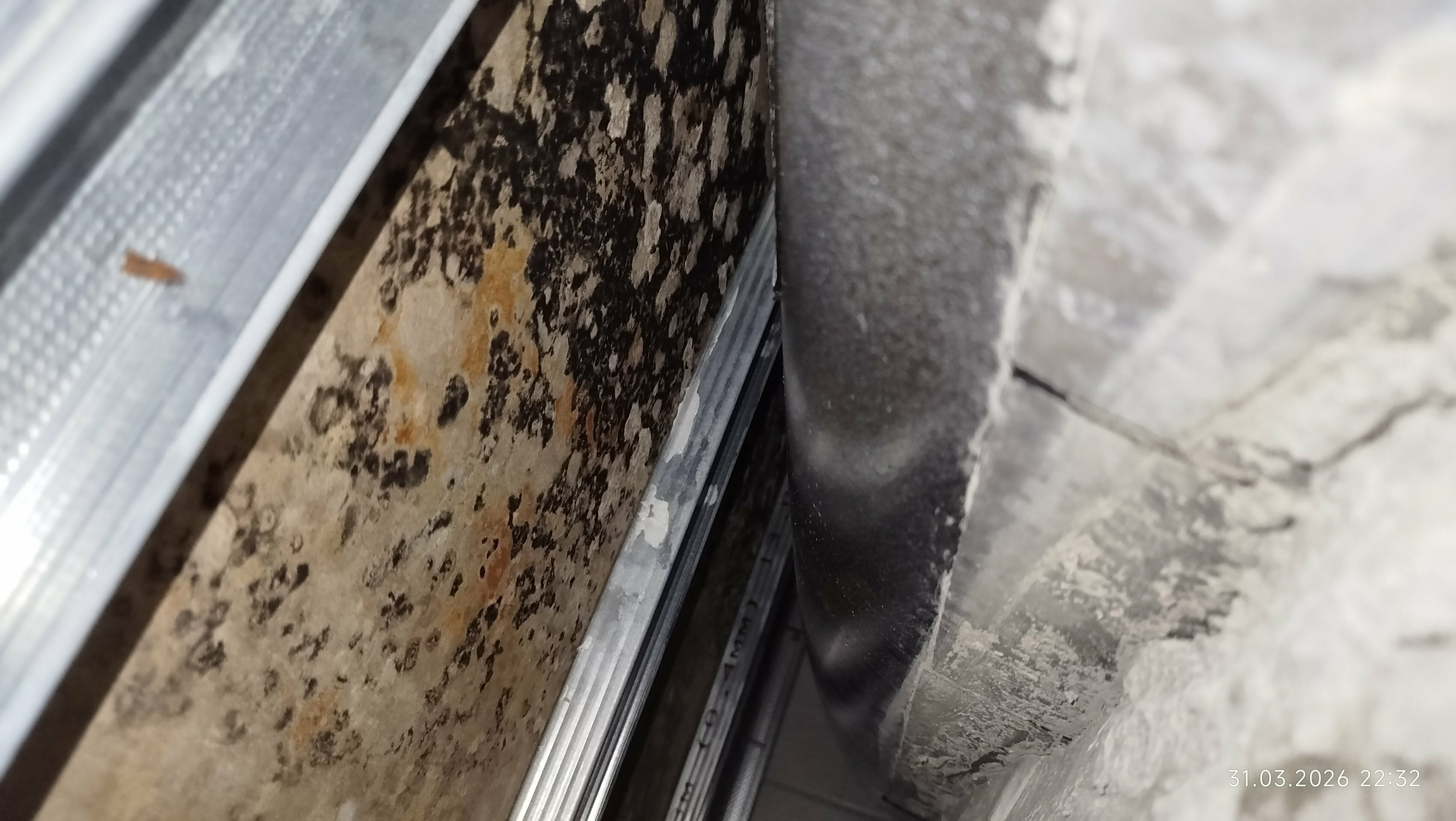

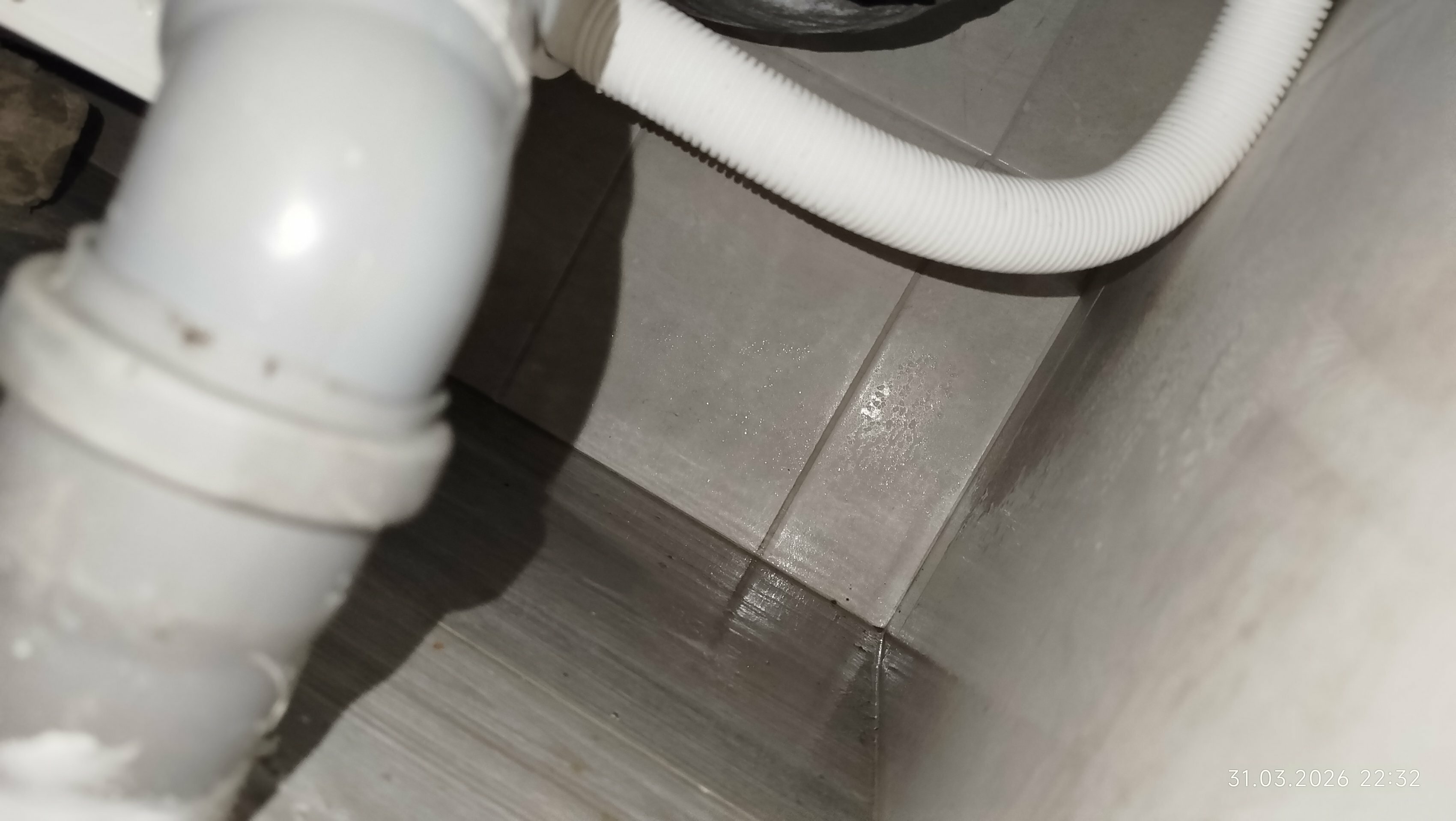

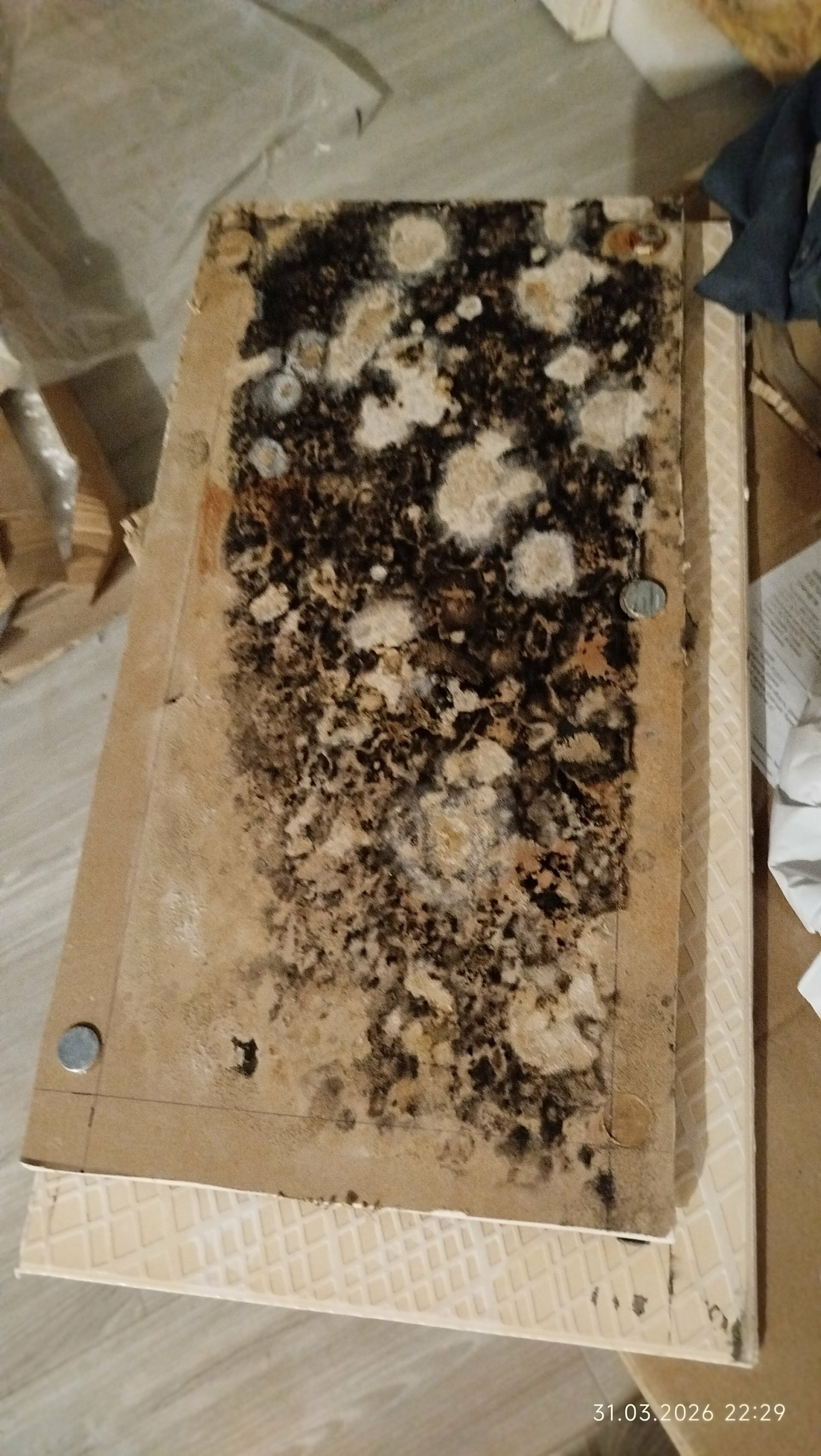

AndryG Опубліковано: 1 квітня Автор Поділитись Опубліковано: 1 квітня (змінено) Відкрив глянути чи все нормально з сифоном ванни. З сифоном все ок - це сама суха частина у просторі під ванною. Як можна було так протупити і не залізти туди набагато раніше. В будинку топилося 18-20С, не жили, вода була перекрита. Тепер сиджу і думаю, як воно взагалі у людей працює? Закрито, без вентиляції. Тільки такий розвиток подій і варто очікувати. Чи це тільки мій окремий випадок із "залишковою вологою" яку треба було просушити перед "закупоркою'. За ніч все висохло, що тепер робити? Як переробляти конструкцію чи буде далі нормально там? Сумніваюсь. Змінено 1 квітня користувачем AndryG Посилання на коментар Поділитися на інших сайтах More sharing options...
Simpapula Опубліковано: 1 квітня Поділитись Опубліковано: 1 квітня Грибок убирається доместосом чи чимось таким (кислотою, хлоркой, окислювачем). Щоб запобігти грибка, треба прибрати причини конденсування вологи. А це значить, що має бути вища температура стіни. Її чи догрівати (прокласти теплий кабель, наприклад), чи утепляти. 1 Посилання на коментар Поділитися на інших сайтах More sharing options...
denis-k Опубліковано: 1 квітня Поділитись Опубліковано: 1 квітня то что гипсокартон? если да то вы конечно додумались его использовать в ванне Посилання на коментар Поділитися на інших сайтах More sharing options...
AndryG Опубліковано: 1 квітня Автор Поділитись Опубліковано: 1 квітня Протупив я коли не залишив під ванною відкритим простір бо за три дні до цього плитку поклали і цеглу під ванною. Купа вологи опинилась заперта під ванною. Тепла підлога її гріла і привіт пліснява. Тепер питання чи достатньо буде висушити і залити хімією чи зривати плитку з екрана. І другие питання - у майбутньому теж цвістиме чи ні. Якось же люди живуть із закрити ваннами. Посилання на коментар Поділитися на інших сайтах More sharing options...
Сарочка Опубліковано: 1 квітня Поділитись Опубліковано: 1 квітня 3 години тому, AndryG сказав: Протупив я коли не залишив під ванною відкритим простір бо за три дні до цього плитку поклали і цеглу під ванною. Купа вологи опинилась заперта під ванною. Тепла підлога її гріла і привіт пліснява. Тепер питання чи достатньо буде висушити і залити хімією чи зривати плитку з екрана. І другие питання - у майбутньому теж цвістиме чи ні. Якось же люди живуть із закрити ваннами. Не знаю. Живуть « бо не ведают» Ну хто в ту закриту ванну дивиться? На моєму віці було багато закритих ванн - деякі мали виріз під ноги, щоб зручніше + і ветеляційний отвір і однажди мені довелось із під той ванни вигрібати мішок котячого гімна, бо в ту маленьку щілину вони туди потрапляли( можливо котята, не в курсі , і потім затопили зверху сусіди , тоді узнали про « клад- склад». Через то, ніколи собі б такого свідомо не зробила б . Поставила фартух, опціонний на ванну іноді знімаю . От шланг потік, потім герметик відлущівся треба було знайти де саме. Сіфон з часом розгерметізувався зненацька через 7 років , треба було підкрутити та і все . маючі повністю знімний фартух- Ну що скажу, не зважаючи на щілину в 2 см від підлозі, я все одно маю декілька кількісті плісняви . Особливо по місцям, це починає текти дуже капілярно. Самий великій факап -/какого чорта я не по клеїла плитку до пола під ванною. Штукатурка як раз і натягує плісняву, на плитці її не багато в основному або шов, або ось та сама штукатурка за ванною Посилання на коментар Поділитися на інших сайтах More sharing options...
AndryG Опубліковано: 1 квітня Автор Поділитись Опубліковано: 1 квітня (змінено) 10 хвилин тому, Сарочка сказав: Не знаю. Живуть « бо не ведают» Ну хто в ту закриту ванну дивиться? На моєму віці було багато закритих ванн - деякі мали виріз під ноги, щоб зручніше + і ветеляційний отвір і однажди мені довелось із під той ванни вигрібати мішок котячого гімна, бо в ту маленьку щілину вони туди потрапляли( можливо котята, не в курсі , і потім затопили зверху сусіди , тоді узнали про « клад- склад». Через то, ніколи собі б такого свідомо не зробила б . Поставила фартух, опціонний на ванну іноді знімаю . От шланг потік, потім герметик відлущівся треба було знайти де саме. Сіфон з часом розгерметізувався зненацька через 7 років , треба було підкрутити та і все . маючі повністю знімний фартух- Ну що скажу, не зважаючи на щілину в 2 см від підлозі, я все одно маю декілька кількісті плісняви . Особливо по місцям, це починає текти дуже капілярно. Самий великій факап -/какого чорта я не по клеїла плитку до пола під ванною. Штукатурка як раз і натягує плісняву, на плитці її не багато в основному або шов, або ось та сама штукатурка за ванною Екран мене у квартирі дістав постійно відвалюватися, тому в будинку заклали. Хоч свердлити дірки і ставити вентиляційнц решітки А ще тупанув і не кинув під ванну під штукатуркою виту пару для датчика протікання. А там би і вентилятор засунув. Фігня якась з цією ванною вийшла. Як же у людей, цікаво... Змінено 1 квітня користувачем AndryG Посилання на коментар Поділитися на інших сайтах More sharing options...
МакДо Опубліковано: 2 квітня Поділитись Опубліковано: 2 квітня 11 годин тому, AndryG сказав: Як же у людей, цікаво... В мене ванна так само закрита ГК та зверху плитка. Є ревізійне пластикове віконечко. Там завжди сухо. Але тепла підлога там таж є. Моє імхо - ви рано закрили простір, не давши вологі вийти. Побризкайте Savo, дайте висохнути і поспостерігайте, перш ніж зносити то все. 4 Посилання на коментар Поділитися на інших сайтах More sharing options...
