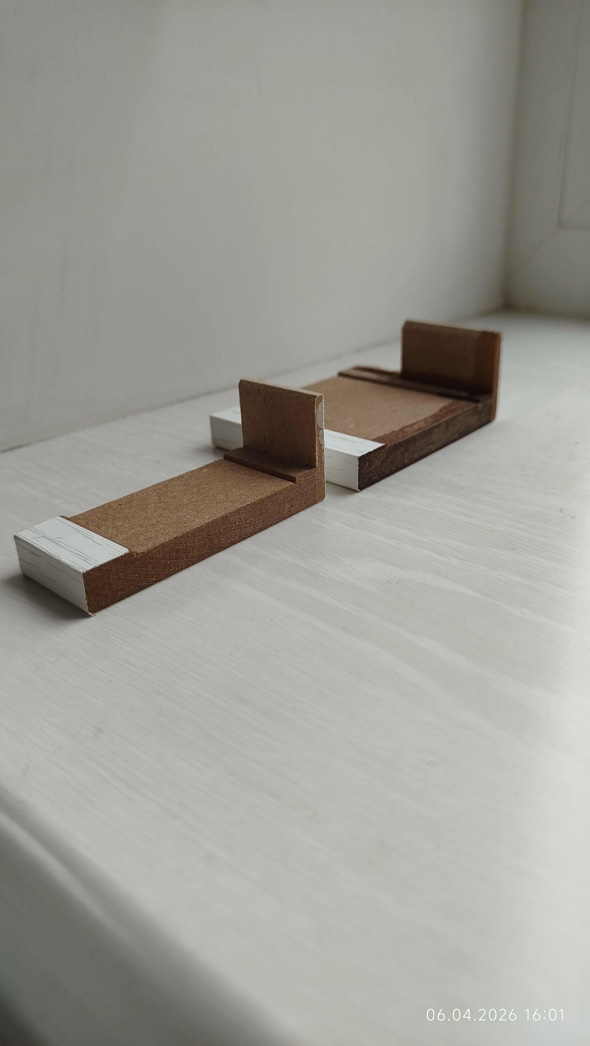

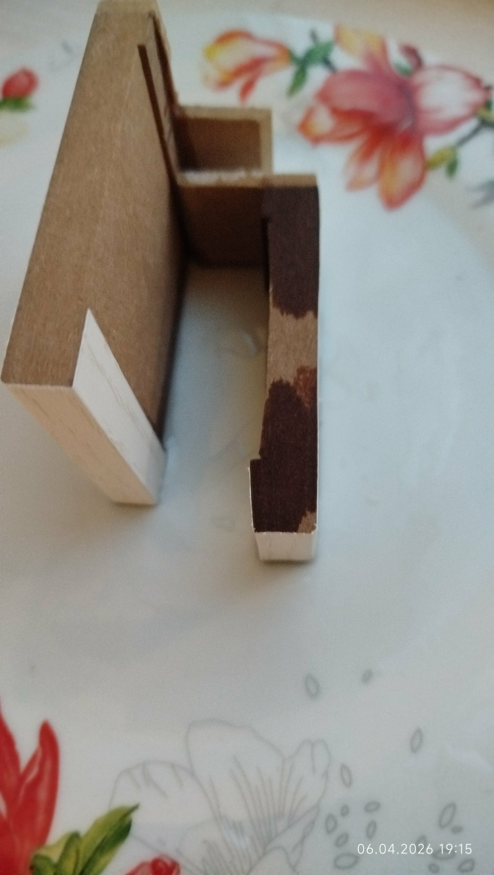

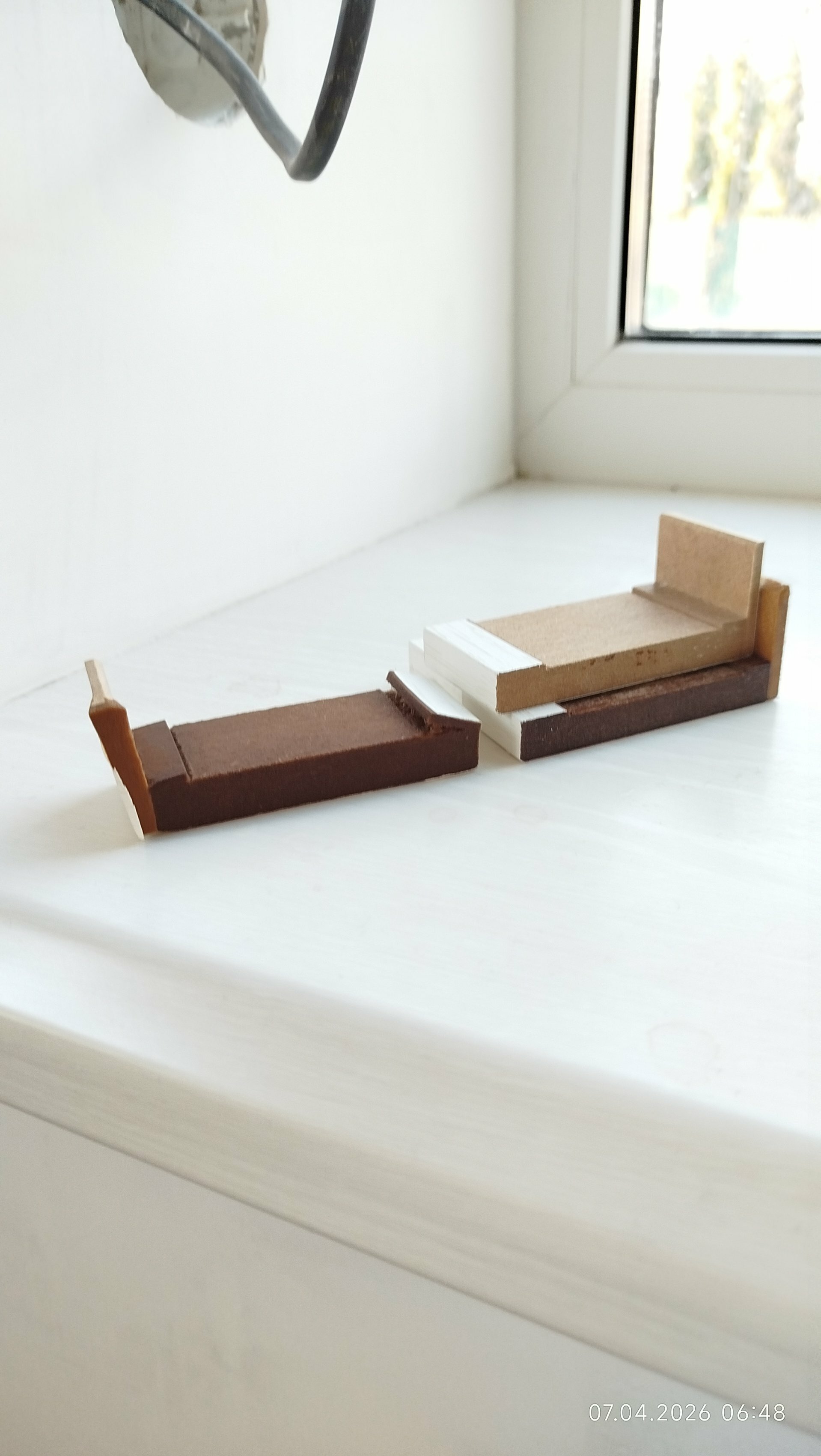

AndryG Опубліковано: 6 квітня Автор Поділитись Опубліковано: 6 квітня Двері "Папа Карло". Купа МДФ. Ванна кімната. Пошуки на форумі показали, що ідеї припідняти коробку над підлогою і просочити торець супер клеєм приходили мені не першому. У приватних повідомленнях пан @АлександрБ. не полінився детально все описати. Ще раз дякую! З вашого дозволу викладу пізніше вашу інструкцію зі своїми враженнями і набутим досвідом. А поки експеримент з просочуванням суперклеєм торця лиштви. Через кілька годин після початку тарілка виявилась майже пуста, необроблений зразок набрав у об'ємі, оброблений - тримається. Посилання на коментар Поділитися на інших сайтах More sharing options...

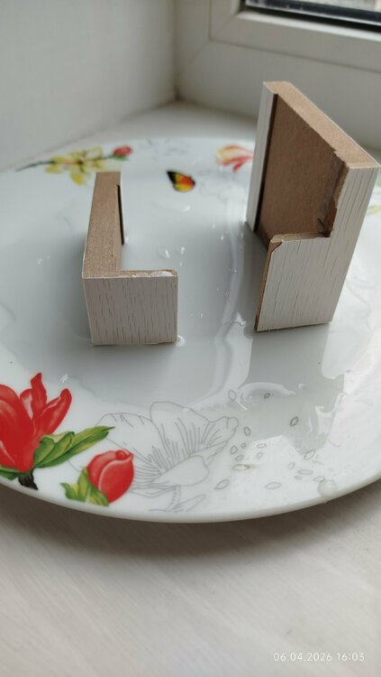

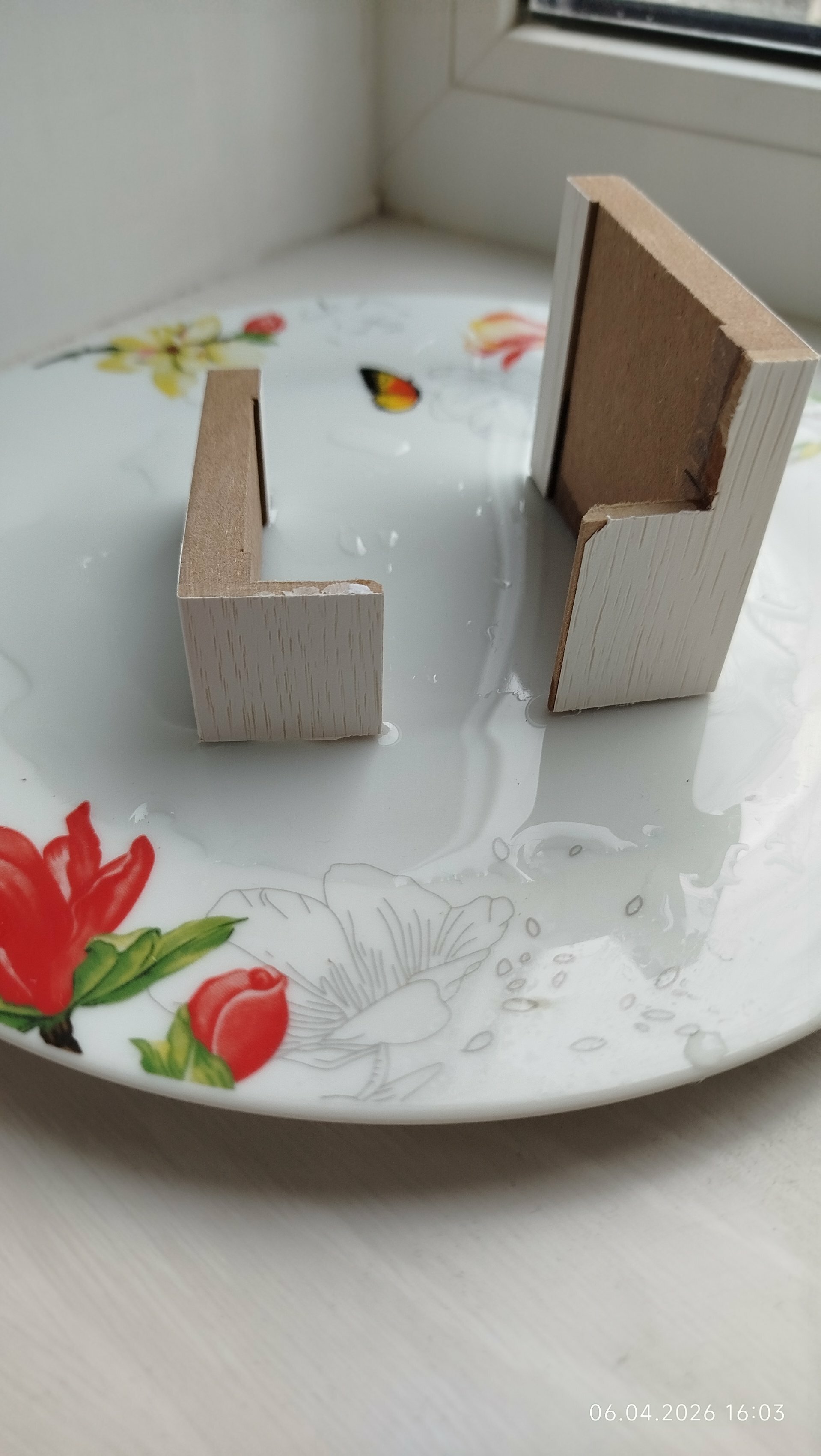

AndryG Опубліковано: 7 квітня Автор Поділитись Опубліковано: 7 квітня (змінено) Експеримент завершено Просочування суперклеєм торця лиштви з МДФ показало чудову стійкість до вологи. Необроблений зразок випив всю воду в тарілці, розбух і почав руйнуватися. Оброблений зразок зберіг початкові розмірі і міцність. Змінено 7 квітня користувачем AndryG 9 1 Посилання на коментар Поділитися на інших сайтах More sharing options...

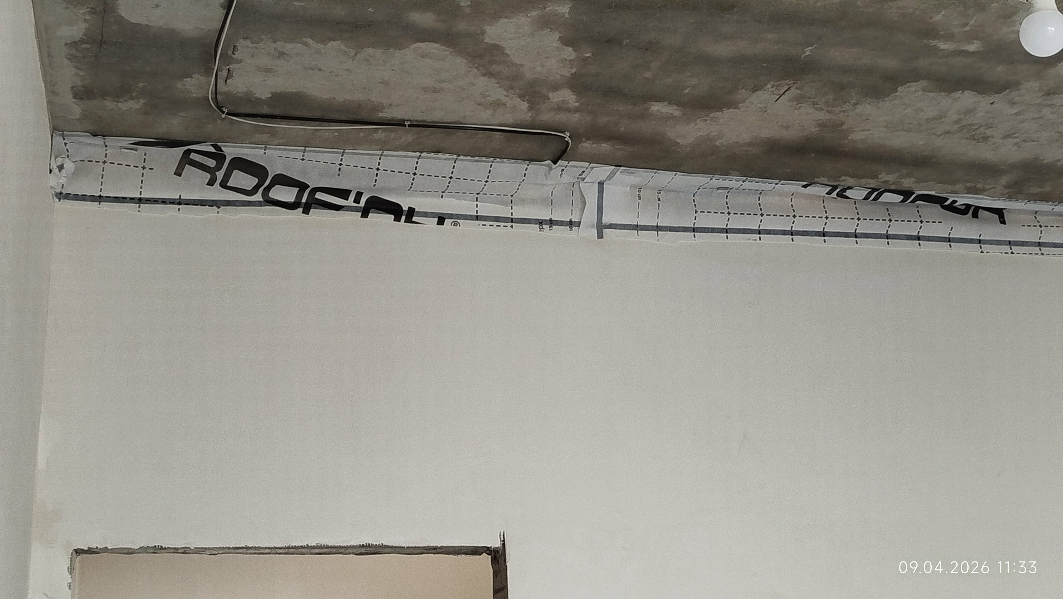

AndryG Опубліковано: 9 квітня Автор Поділитись Опубліковано: 9 квітня (змінено) Порада треба. Минулі хазяї планували сходи на горище. Однієї плити перекриття нема. Закрив дірку пароізрляція-дошки-мінвата. Більша частина в коридорі з підшитою гіпсокартоном стелею, а частина залізла у дитячу кімнату. Коли відкриваєш вхідні двері, то ця мембрана хлопає. Як не фіксував її - не допомогло. Тут буде натяжна стеля на 20см нижче. Я надумав зробити невеличкий короб з гіпсокартону і зашпаклювати стики. Та щось, як згадаю плісняву під ванною, трохи сцикотно. Є у кого ідеї/думки як/що зробити? Змінено 9 квітня користувачем AndryG Посилання на коментар Поділитися на інших сайтах More sharing options...
Falwar Опубліковано: 9 квітня Поділитись Опубліковано: 9 квітня А чому не зробити люк на горище? Навіть якщо не користуватимитеся простором, то заради ревізії. Посилання на коментар Поділитися на інших сайтах More sharing options...
AndryG Опубліковано: 9 квітня Автор Поділитись Опубліковано: 9 квітня 5 годин тому, Falwar сказав: А чому не зробити люк на горище? Навіть якщо не користуватимитеся простором, то заради ревізії. Люк є у коридорі- наполягла дружина - мудра людина 1 Посилання на коментар Поділитися на інших сайтах More sharing options...
Simpapula Опубліковано: 11 квітня Поділитись Опубліковано: 11 квітня В 09.04.2026 в 11:40, AndryG сказал: Та щось, як згадаю плісняву під ванною, трохи сцикотно. Є у кого ідеї/думки як/що зробити? Пам'ятаєте такі пакетики для осушения, які кладуть у коробки з взуттям? Усередині пакетиків гідрогель. Як ідея - засунути такого гелю в простір між стелею та перекриттям. 1 Посилання на коментар Поділитися на інших сайтах More sharing options...
AndryG Опубліковано: 12 квітня Автор Поділитись Опубліковано: 12 квітня 10 годин тому, Simpapula сказав: Пам'ятаєте такі пакетики для осушения, які кладуть у коробки з взуттям? Усередині пакетиків гідрогель. Як ідея - засунути такого гелю в простір між стелею та перекриттям. Правду один майстер мені казав, що до закінчення ремонту неможна нічого викидати. Я таких пакетиків з коробок для акумів викинув нещодавно, мабуть, літрів три. Дякую за ідею. 1 Посилання на коментар Поділитися на інших сайтах More sharing options...
sergij68 Опубліковано: 14 квітня Поділитись Опубліковано: 14 квітня (змінено) ...не плутайте гідрогель і силікагель . що одне, що інше- не потрібне вам у просторі між стелею і перекриттям . ось : "Сфери застосування: Захист від вологи: Упаковка електроніки, оптики, медикаментів, шкіряних виробів, взуття. Побутове використання: Поглинання вологи в шафах, сейфах, для сушіння мобільних телефонів. Відновлення: Використаний силікагель можна регенерувати, просушивши при температурі 120-150*С протягом 3-4 годин. " Змінено 14 квітня користувачем sergij68 орфографія Посилання на коментар Поділитися на інших сайтах More sharing options...
Simpapula Опубліковано: 17 квітня Поділитись Опубліковано: 17 квітня Сілікагель - то і є один з різновидів гидрогелей. Він гарно поглинає вологу і може використовуватися для осушіння закритого простору. Посилання на коментар Поділитися на інших сайтах More sharing options...

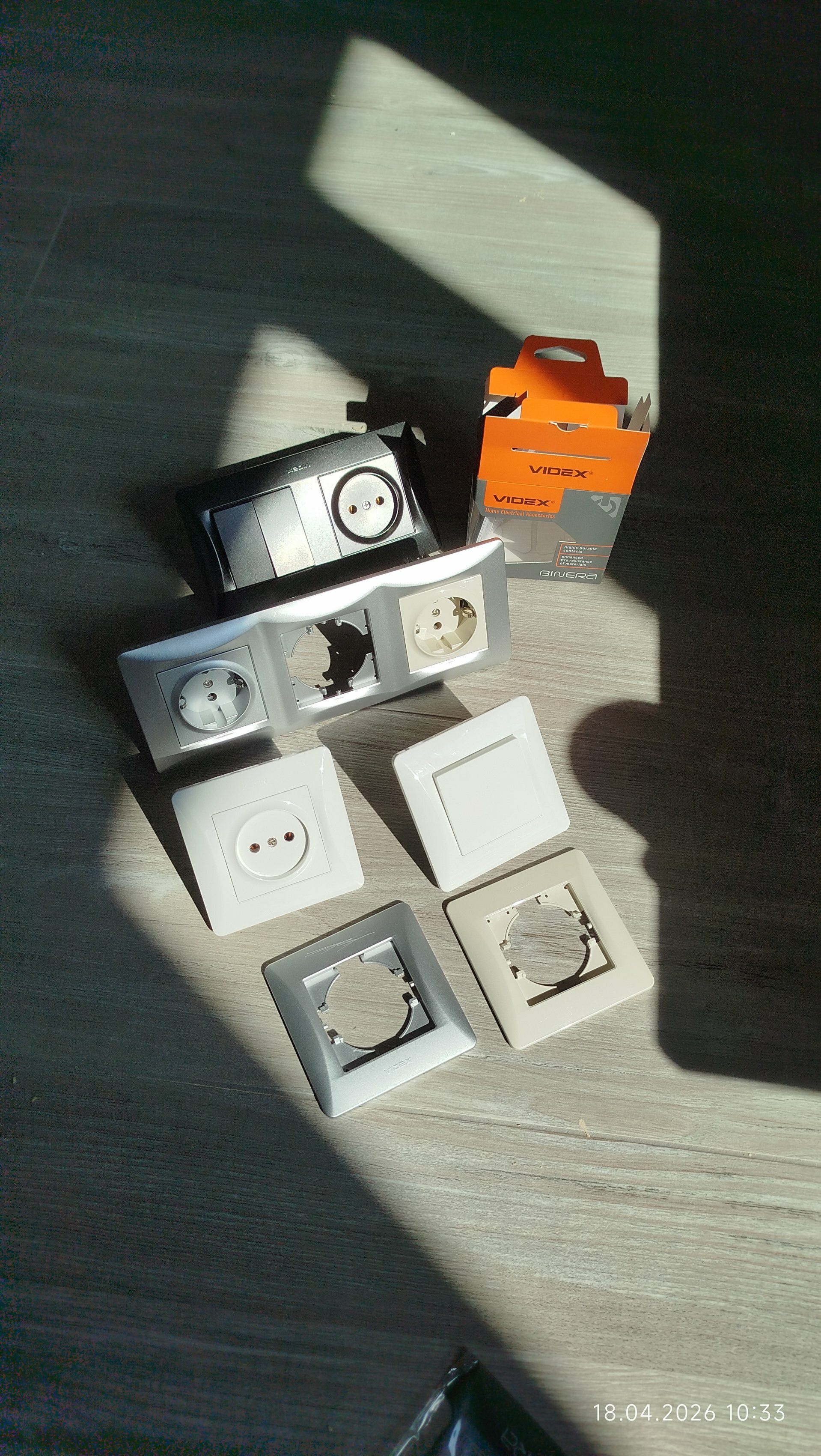

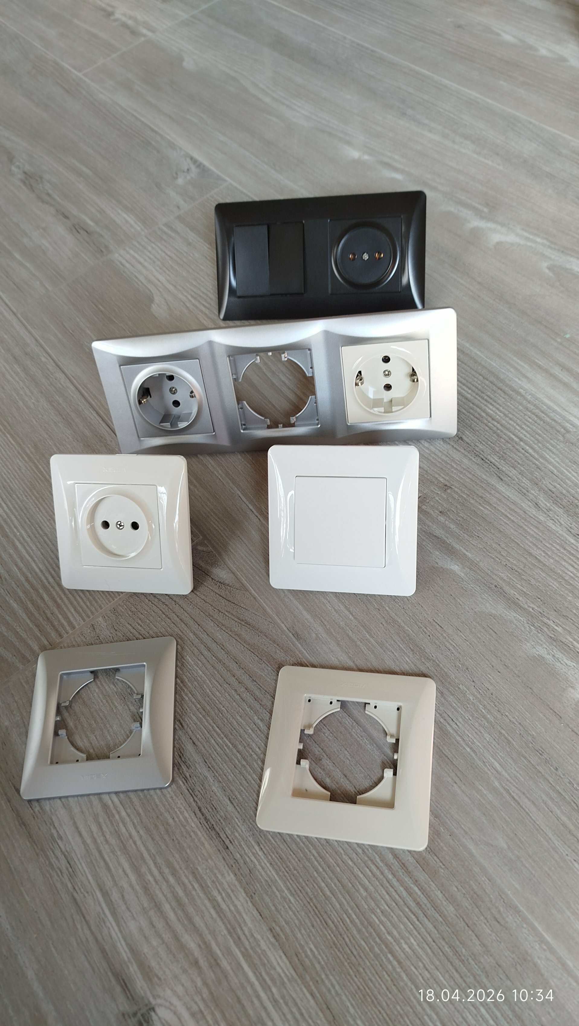

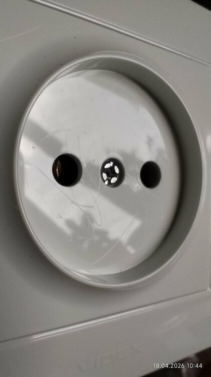

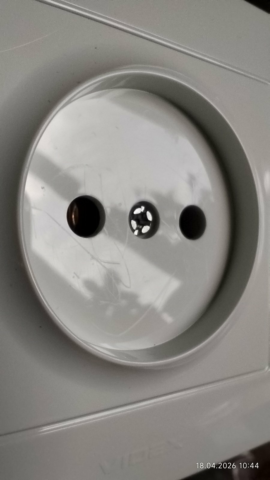

AndryG Опубліковано: 18 квітня Автор Поділитись Опубліковано: 18 квітня (змінено) Взяв на пробу трошки фурнітури videx. На перший погляд зібрано якісно. Матеріал міцний, збірка якісна, в руках не розлазиться. Чорний і срібний поверхня "шовк" - без надмірного глянцю і легке дряпання не залишає слідів. А ось і білий і крем - глянець до болю в очах і "не попав" з вилкою лишає помітні подряпини. Житимуть-живитимуть, пробнічки, під раковиною поруч з холодильником та іншими друзями. Шкода. Якби білий теж був "шовк", то я би був би задоволений і дизайном і якістю. Треба шукати далі... Змінено 18 квітня користувачем AndryG Посилання на коментар Поділитися на інших сайтах More sharing options...
ЯД Опубліковано: 18 квітня Поділитись Опубліковано: 18 квітня 7 хвилин тому, AndryG сказав: Взяв на пробу трошки фурнітури videx. На перший погляд зібрано якісно. Матеріал міцний, збірка якісна, в руках не розлазиться. Чорний і срібний поверхня "шовк" - без надмірного глянцю і легке дряпання не залишає слідів. А ось і білий і крем - глянець до болю в очах і "не попав" з вилкою лишає помітні подряпини. Житимуть-живитимуть, пробнічки, під раковиною поруч з холодильником та іншими друзями. Шкода. Якби білий теж був "шовк", то я би був би задоволений і дизайном і якістю. Треба шукати далі... По дизайну похожее Легранд Валена классик, правда они дороже видекса Посилання на коментар Поділитися на інших сайтах More sharing options...

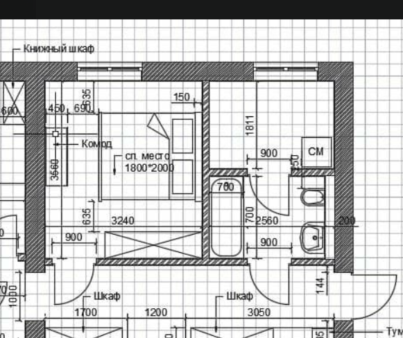

AndryG Опубліковано: 11 травня Автор Поділитись Опубліковано: 11 травня (змінено) На початку цієї санта-барбари знайшов пані-фрілансера, яка за моїм концептом пропрацювала конкретні розміри в будинку. Тепер, коли стоїш, розунувши руки в боки, посеред ванної кімнати, розумієш, що тут нафіг не потрібно стільки місця. Можна було запросто зробити її на 25-30см вужчою. І см на 10 довшою під ванну 1800. А у спальні ці 25-30 см ой як потрібні! Злий шо капець. Чекаю коли попустить PS І тепер вже бачу, що можна було колектор ТП перенести на стіну до ванни - була би вентиляція під ванною і не було би тої плісняви. Змінено 11 травня користувачем AndryG Посилання на коментар Поділитися на інших сайтах More sharing options...

andry07 Опубліковано: 11 травня Поділитись Опубліковано: 11 травня 12 часов назад, AndryG сказал: На початку цієї санта-барбари знайшов пані-фрілансера, яка за моїм концептом пропрацювала конкретні розміри в будинку. Тепер, коли стоїш, розунувши руки в боки, посеред ванної кімнати, розумієш, що тут нафіг не потрібно стільки місця. Можна було запросто зробити її на 25-30см вужчою. І см на 10 довшою під ванну 1800. А у спальні ці 25-30 см ой як потрібні! Злий шо капець. Чекаю коли попустить PS І тепер вже бачу, що можна було колектор ТП перенести на стіну до ванни - була би вентиляція під ванною і не було би тої плісняви. Злий на себе чи на пані? Пані запропонувала розміри, Ви погодили. Може комусь навпаки, в спальні місця достатньо, а в прохідному санвузлі хотілося б більше Посилання на коментар Поділитися на інших сайтах More sharing options...
AndryG Опубліковано: 12 травня Автор Поділитись Опубліковано: 12 травня 10 годин тому, andry07 сказав: Злий на себе чи на пані? Пані запропонувала розміри, Ви погодили. Може комусь навпаки, в спальні місця достатньо, а в прохідному санвузлі хотілося б більше На пані. Бо її задача була встановити достатні/необхідні розміри. У санвузлі в гольф не грають, а у спальні площа би не завадила. Погодили - це як з хірургу погоджувати план операції з пацієнтом Пані для того і наймали. 1 Посилання на коментар Поділитися на інших сайтах More sharing options...
normal Опубліковано: 12 травня Поділитись Опубліковано: 12 травня 23 години тому, AndryG сказав: Можна було запросто зробити її на 25-30см вужчою Як? Там же двері заважають і місце для унітазу 23 години тому, AndryG сказав: можна було колектор ТП перенести на стіну до ванни - була би вентиляція під ванною А як лазити контури перекривати? А нічого що контури будуть довші і незбалансовані? Колектор бажано ставити по центру будинку і утеплювати труби Посилання на коментар Поділитися на інших сайтах More sharing options...
DimaF Опубліковано: 12 травня Поділитись Опубліковано: 12 травня 3 минуты назад, AndryG сказал: Пані для того і наймали. Они сейчас все такие бестолковые. Поэтому лучше все самому делать. Посилання на коментар Поділитися на інших сайтах More sharing options...
AndryG Опубліковано: 12 травня Автор Поділитись Опубліковано: 12 травня (змінено) 1 година тому, normal сказав: Як? Там же двері заважають і місце для унітазу А як лазити контури перекривати? А нічого що контури будуть довші і незбалансовані? Колектор бажано ставити по центру будинку і утеплювати труби Від краю унітаза до ванни 1160мм - можна витягнути ноги, сидячі на троні, і це не завадить іншій людині пройти повз Я колектор поставив в стіні ліворуч за пралкою. Там саме для нього місце по ширині. Зроблена П-подібна бетонна ніша, на якій стоїть перегородка. А треба було поставити так само праворуч, в ліву стінку зробити на 25см вужчою щоб унітаз був зовсім трошки втоплений від проєму дверей, а не на 30см. Взагалі підтверджується моя давня теза з програмування: не можна ігнорувати найменші дрібниці бо це лише вершина айсберга, що ти помітив - копай далі. Так сталося і тут. Я здивувався дверям 800мм у санвузол, зробив 700 і не став копати глибше... Тепер маю стадіон біля горшка замість довшої спальні. Змінено 12 травня користувачем AndryG Посилання на коментар Поділитися на інших сайтах More sharing options...
anabioz Опубліковано: 12 травня Поділитись Опубліковано: 12 травня 20 хвилин тому, AndryG сказав: Тепер маю стадіон біля горшка Стадіон, це коли санвузол 20-40м2. А у Вас економ-варіант. 25см ви хотіли від проходу в 90см прибрати? 1 Посилання на коментар Поділитися на інших сайтах More sharing options...
normal Опубліковано: 12 травня Поділитись Опубліковано: 12 травня 29 хвилин тому, AndryG сказав: Я здивувався дверям 800мм у санвузол, зробив 700 і не став копати глибше... Діло ваше, я наприклад ванну 1750 ледве пропихнув у 800 двері, а поміняти ванну при 700 напевно доведеться знімати коробку 1 Посилання на коментар Поділитися на інших сайтах More sharing options...
AndryG Опубліковано: 12 травня Автор Поділитись Опубліковано: 12 травня 5 хвилин тому, anabioz сказав: Стадіон, це коли санвузол 20-40м2. А у Вас економ-варіант. 25см ви хотіли від проходу в 90см прибрати? Ні. Хотілося би залишити прохід 90см замість 120см. Будинок невеликий, тому хочеться місце використати з розумом. Тому і шукав "архітектора", що знається на цих деталях. А отримав такий собі результат. 1 хвилину тому, normal сказав: Діло ваше, я наприклад ванну 1750 ледве пропихнув у 800 двері, а поміняти ванну при 700 напевно доведеться знімати коробку Ванна заходить боком без проблем. Пралку залетіла і бойлер винести не проблема. Дверей з полотном 700 у ванну кімнату цілком достатньо. Теплоакумулятор, є така думка, теж зайде без проблем. Посилання на коментар Поділитися на інших сайтах More sharing options...

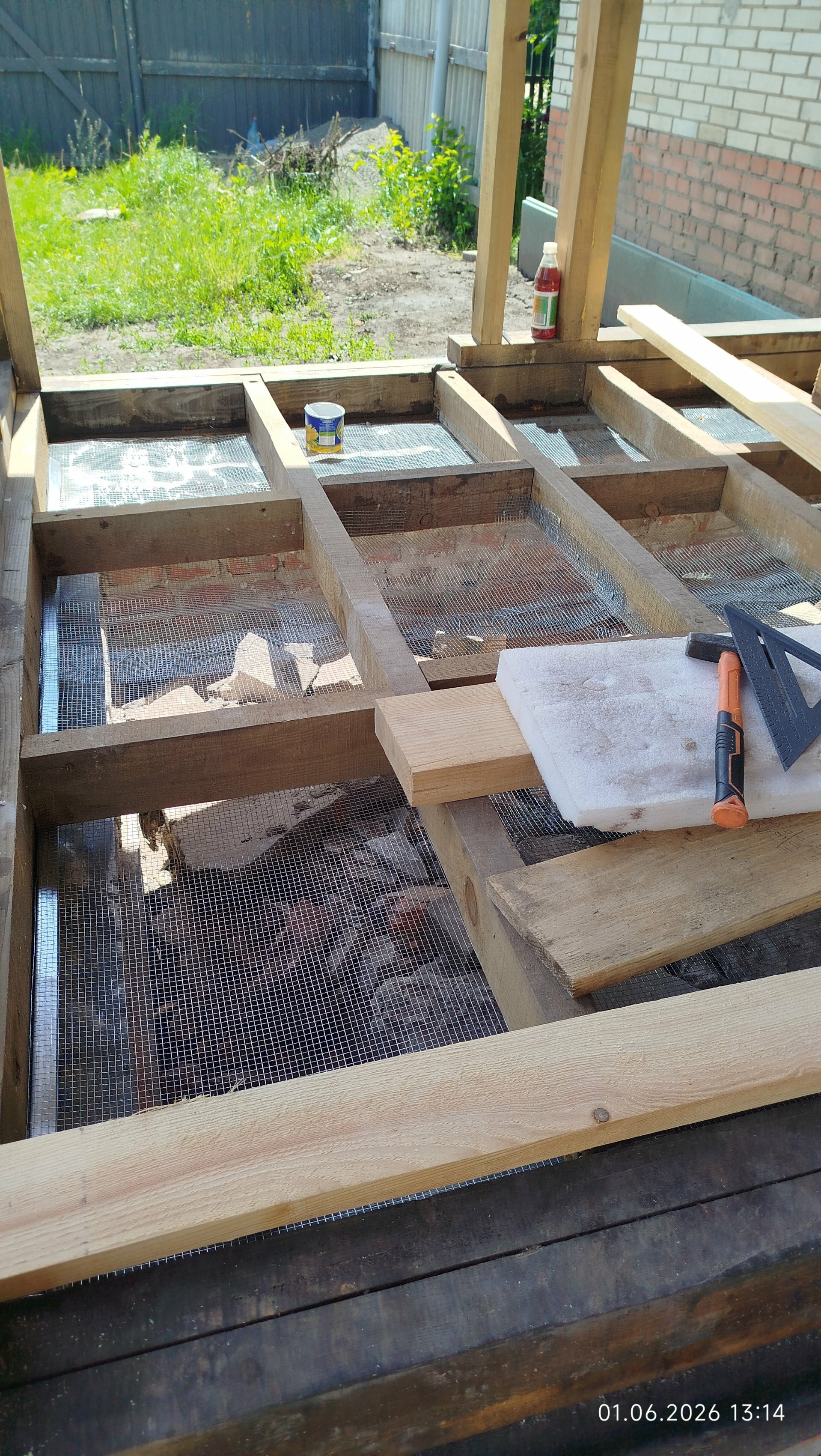

AndryG Опубліковано: В понеділок в 10:22 Автор Поділитись Опубліковано: В понеділок в 10:22 (змінено) Холодний тамбур. Причепив сітку від гризунів, прикрив сіткою вентиляційні отвори (дві штуки D100 по діагоналі). Напланував собі пиріжок: сітка, агроволокно (щоб вата не пилила), мінвата 100мм між лагами, дошка 100х30 через 150мм, OSB 15мм, лінолеум. За пароізроляцію думав і не придумав де вона потрібна. А тут теща в гості приїхала. Подивилась на то все в видала: "Як тамбур твій холодний, то навіщо ти його утеплюєш, ти і в стіни ту вату суватимеш"? До цього якось думав, що хоч опалення і не буде та все одно якесь тепло тут буде з будинку і утеплити варто. А тепер щось засумнівався. Засумнівався і питаю вашої думки... Змінено В понеділок в 10:23 користувачем AndryG Посилання на коментар Поділитися на інших сайтах More sharing options...
