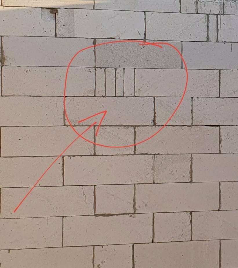

3) является ли критичным, подобная кладка (см.фото)? Со слов строителей, это их желание сэкономить материал. Стоит ли о таком заморачиваться, и переделывать такие участки на целостный блок (часть блока)?

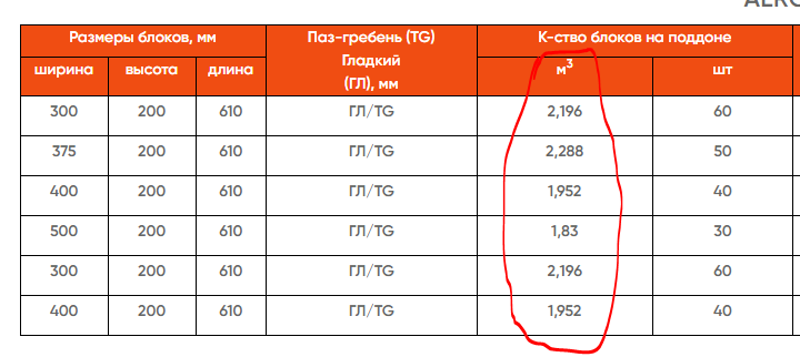

Оказывается, у Аэрок кол-во на паллете зависит от размеров блока. image.png.85347f5f5e0f047e36fead74e16674fd.png
15 минут назад, BugS сказал:
Уточняйте по факту у продавца.
56 минут назад, BugS сказал:
и у других точно так же
