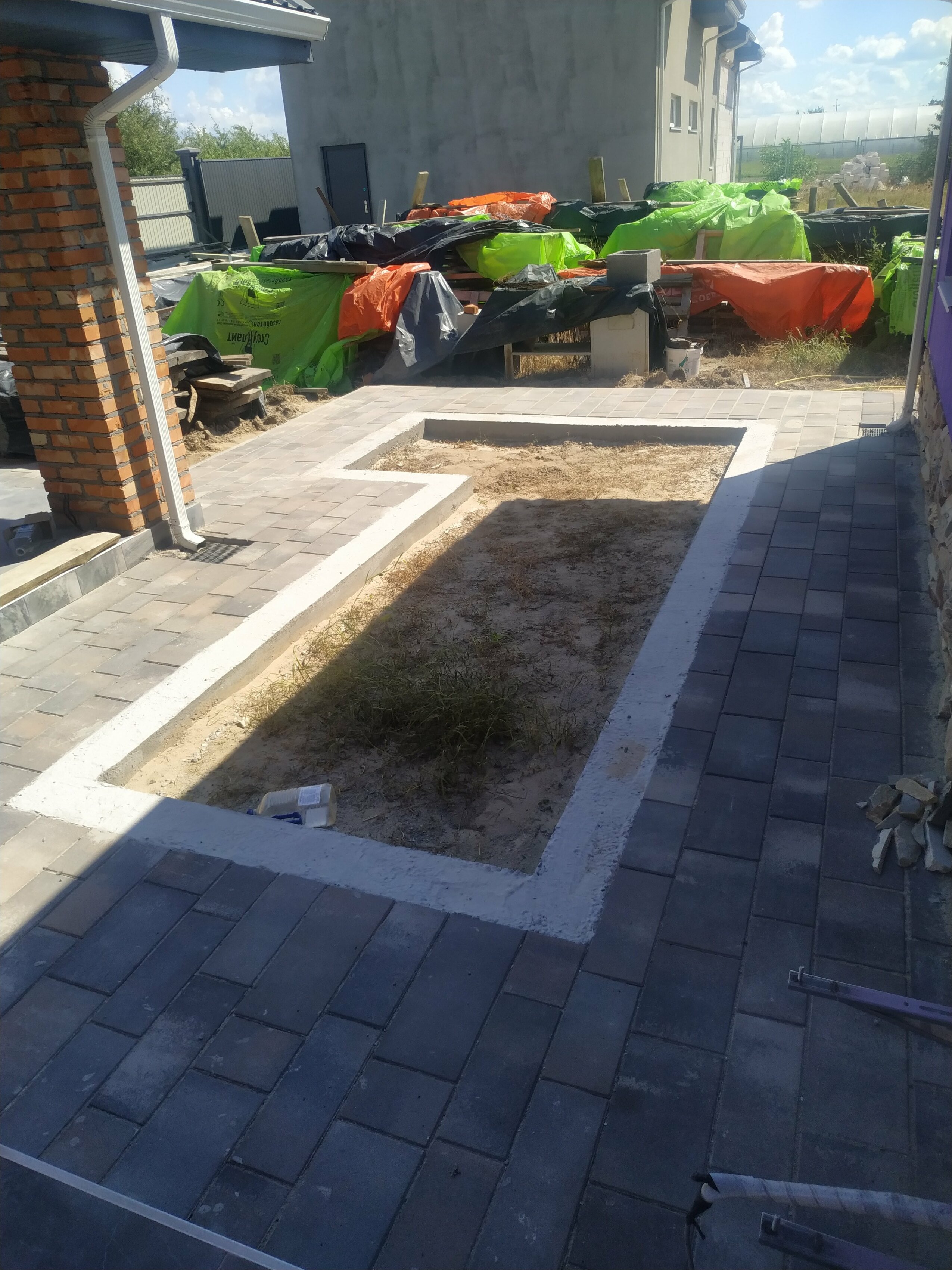

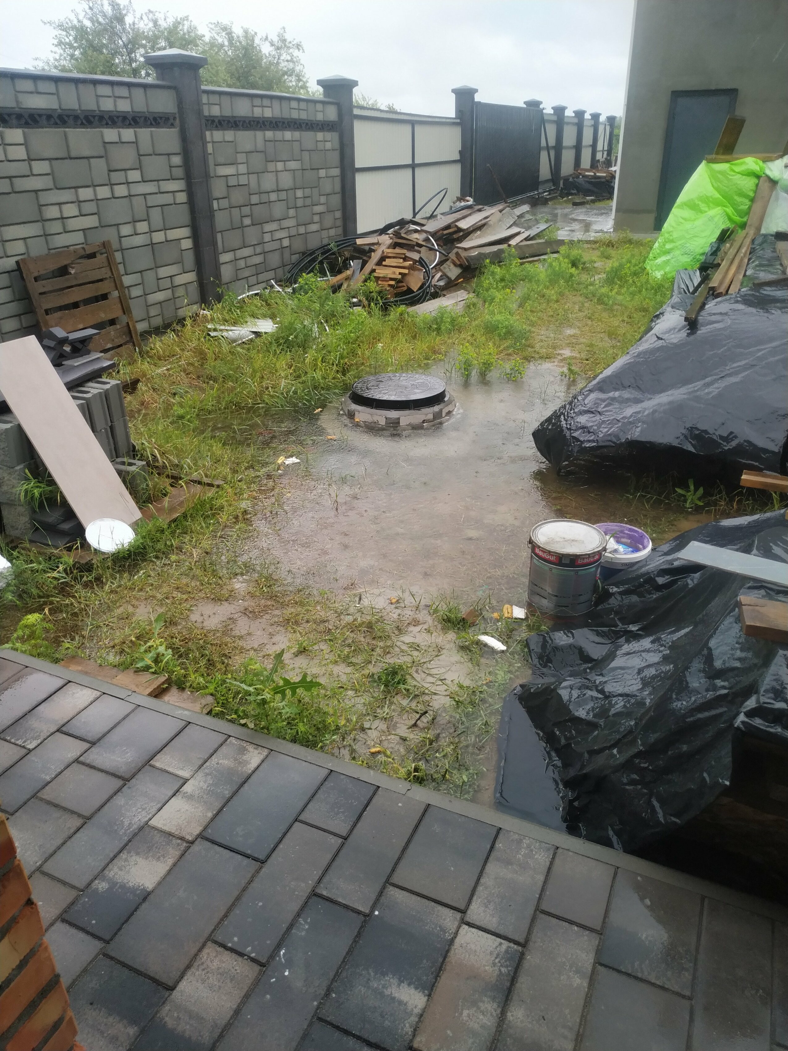

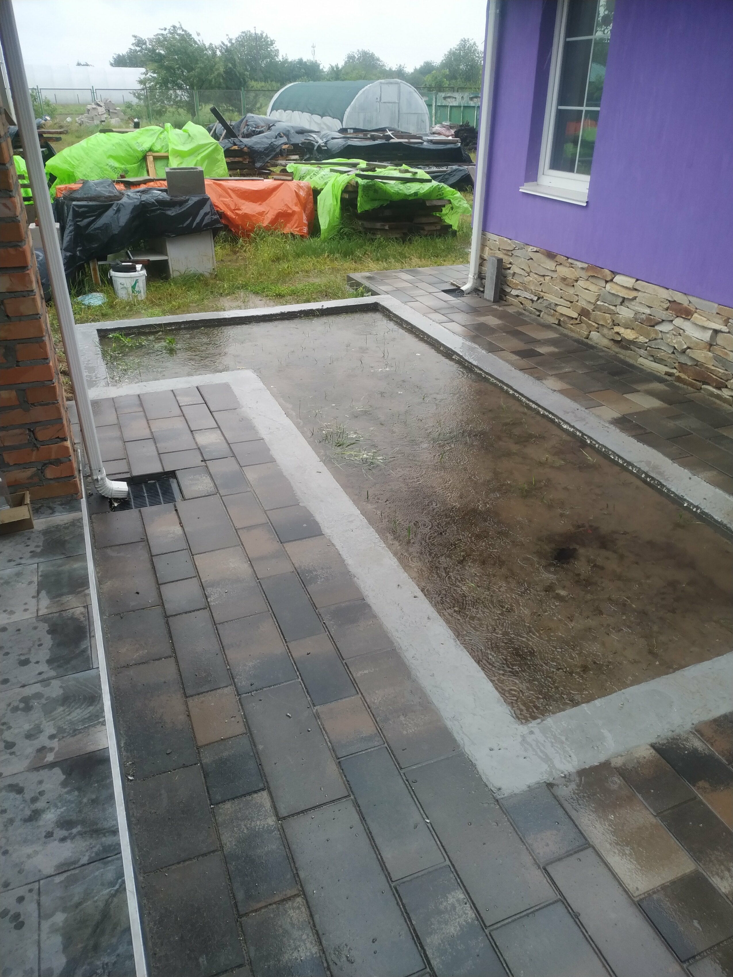

KakTuz Опубліковано: 18 червня 2024 Автор Поділитись Опубліковано: 18 червня 2024 (змінено) По маленьку движемся. Не хватает людей, не хватает денег. Забетонировал и положили плитку на приямке в котельне. Красим вольер, готовимся к жильцам, без собак мы не можем переехать. Жду маляра на багеты, сантехников на пуск воды, инженера на пуск ТН. Строяков на кладку клумб и помощь с солнечными панелями. Ползем помаленьку. В две руки ну очень медленно. Ливневка без откачки не справляется, затопило. В кессоне скважины 0,5 метра воды. Поправили подвесы для светильников. При монтаже натяжных не угадали с размером розеток. Желательно люстры купить до монтажа потолков, выезд от 500 грн. Сегодня привезли блоки для клумб и бордюрный. Мандарин пугал что из за отключения сроки удвоятся, но сделали быстро. 2 недели, как обычно. Подхалтурил стропальщиком, быстро, знаю и минимум 500-800 грн сэкономил. Главное быстро. От звонка с доставки до окончания разгрузки около часа. Змінено 18 червня 2024 користувачем KakTuz 13 1 Посилання на коментар Поділитися на інших сайтах More sharing options...

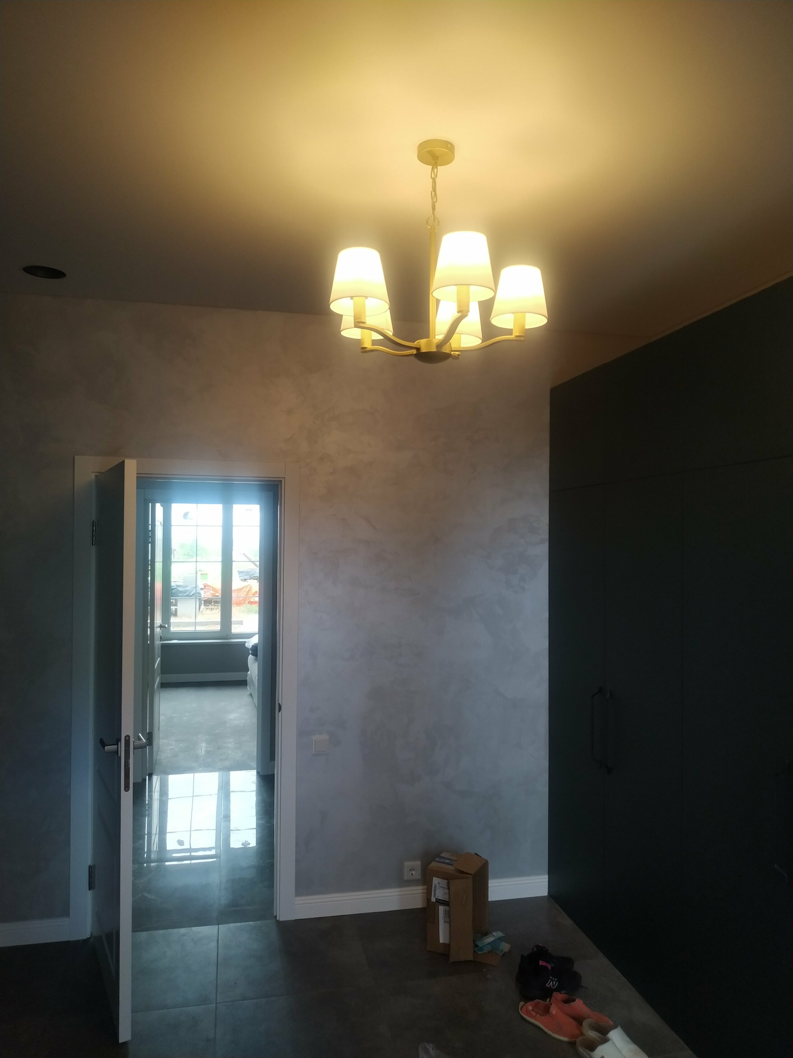

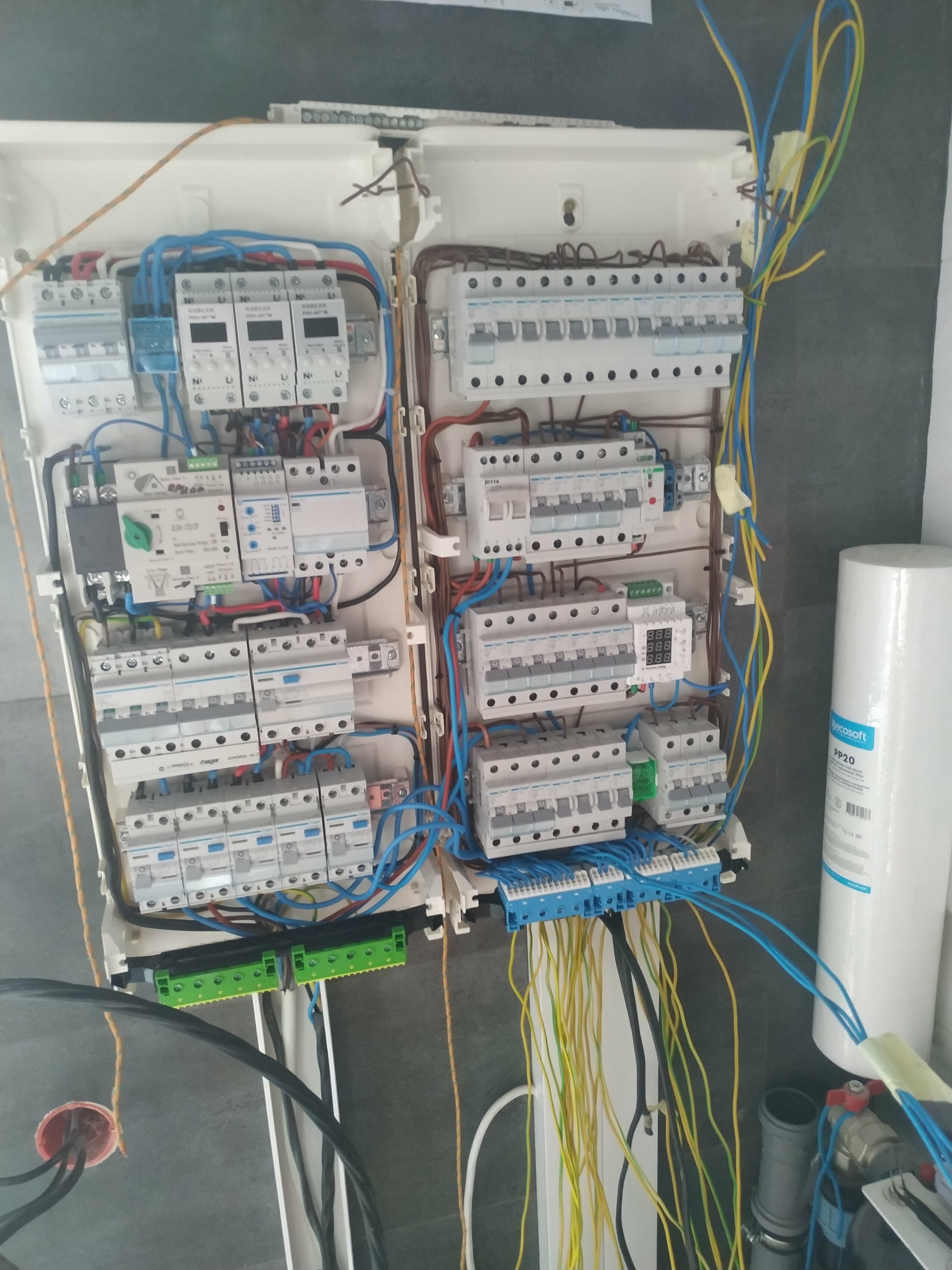

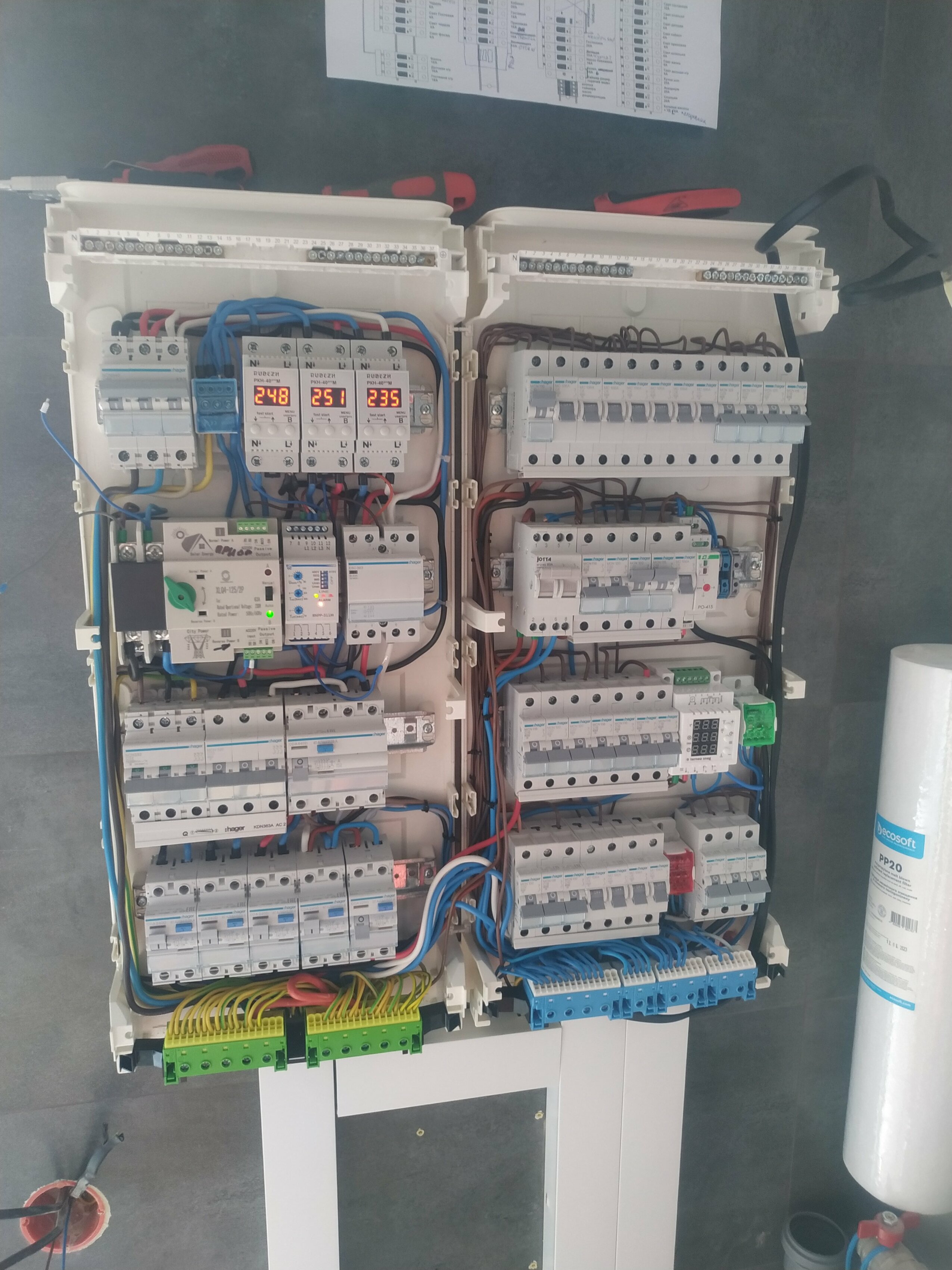

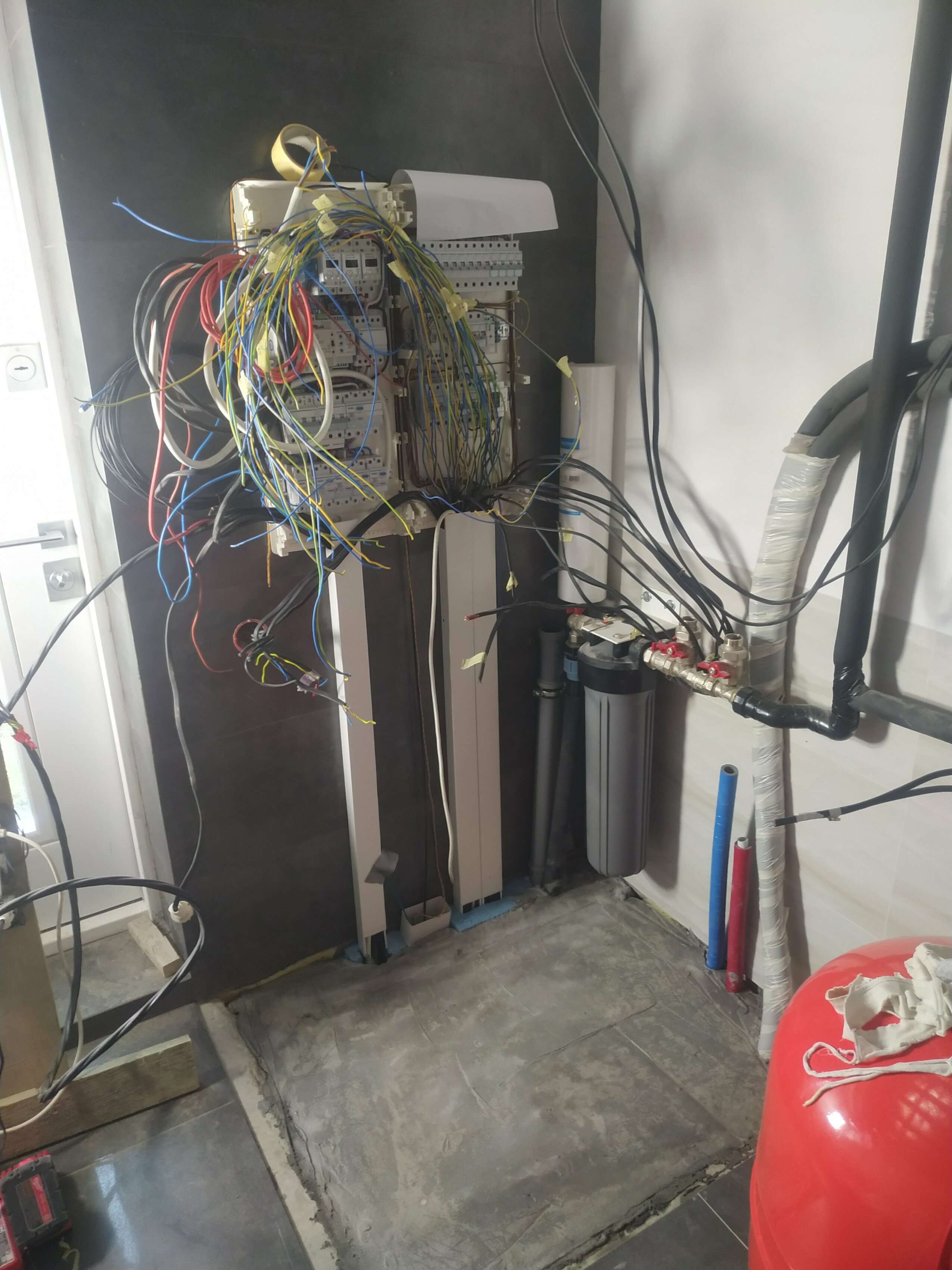

KakTuz Опубліковано: 30 червня 2024 Автор Поділитись Опубліковано: 30 червня 2024 (змінено) Закончил щиток, еще пара розеток и электрика практически готова. Никак не дождусь сантехника на пуск воды. Похоже самому придется. Останется запустить ТН и можно перезжать и доделывать хвосты. Потолок в котельне, электрику на чердак и кучу дел на улице и в гараже-мастерской. Змінено 30 червня 2024 користувачем KakTuz 17 1 Посилання на коментар Поділитися на інших сайтах More sharing options...

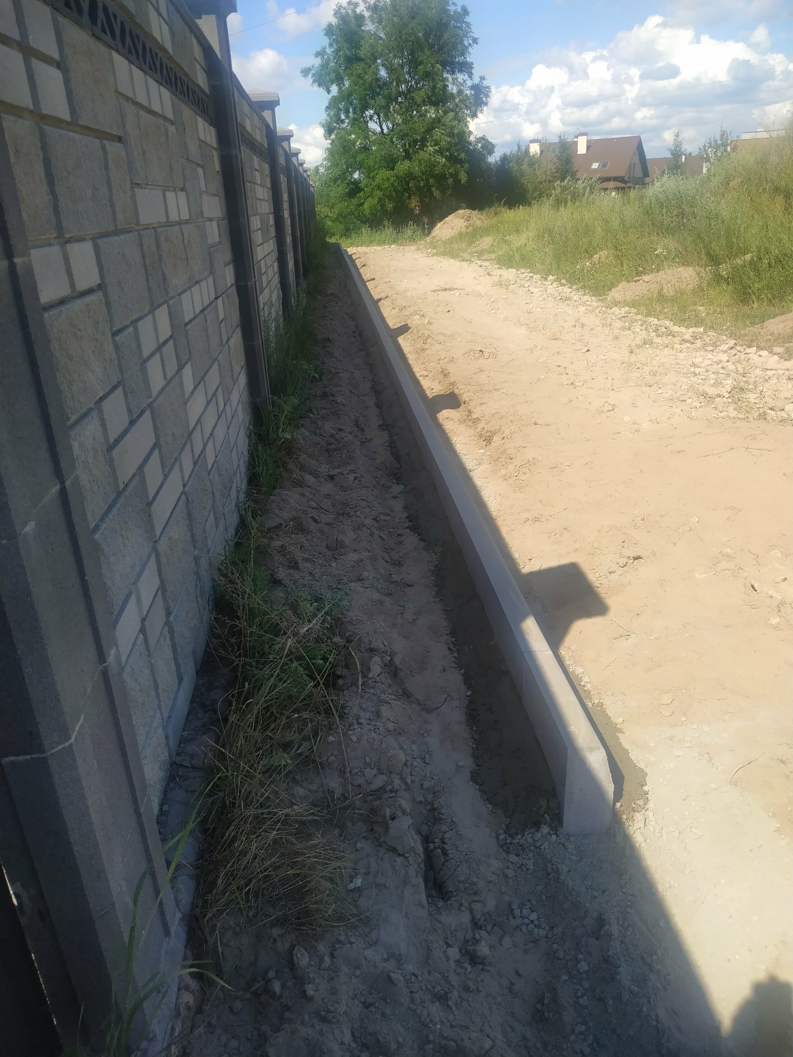

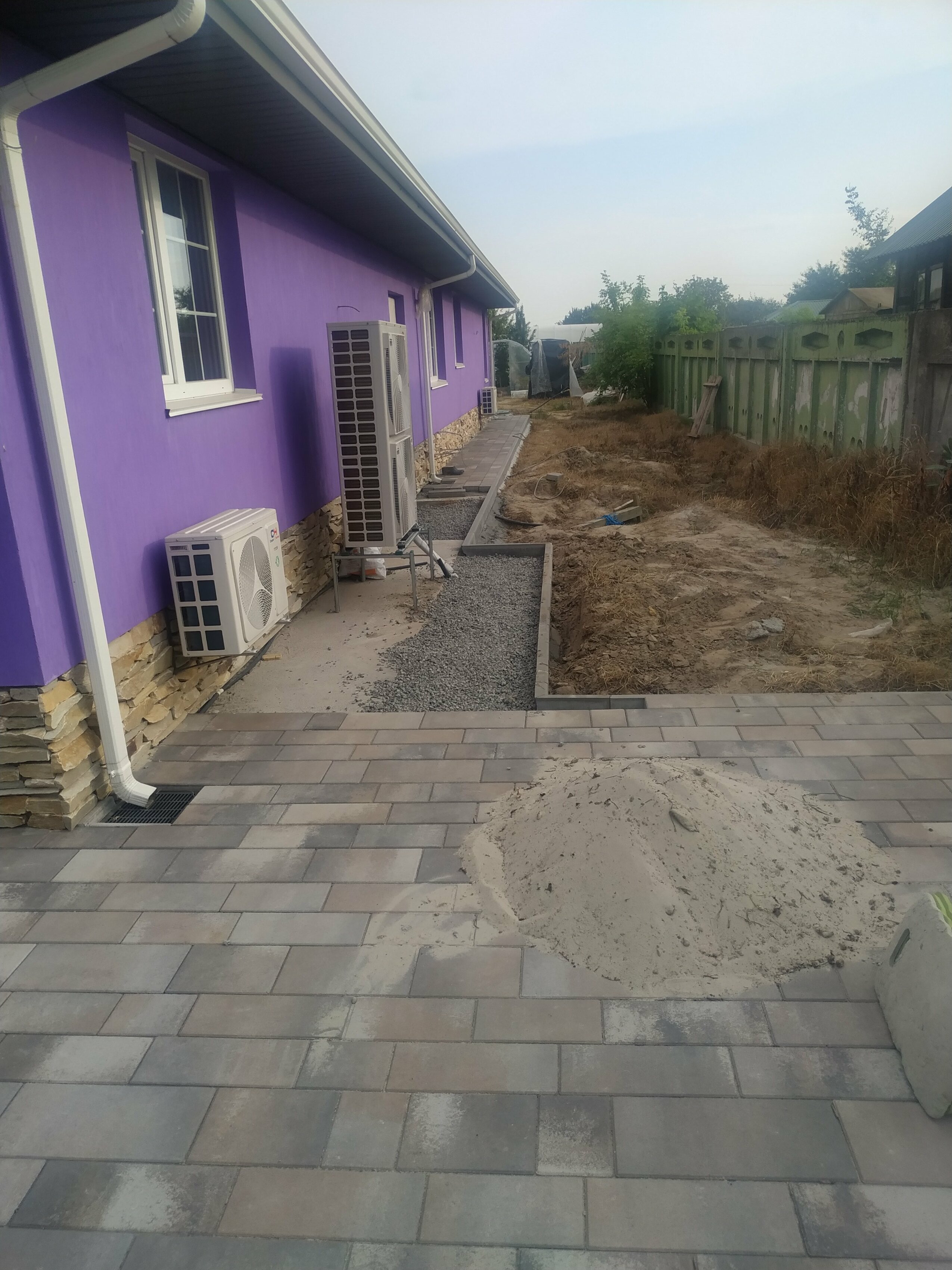

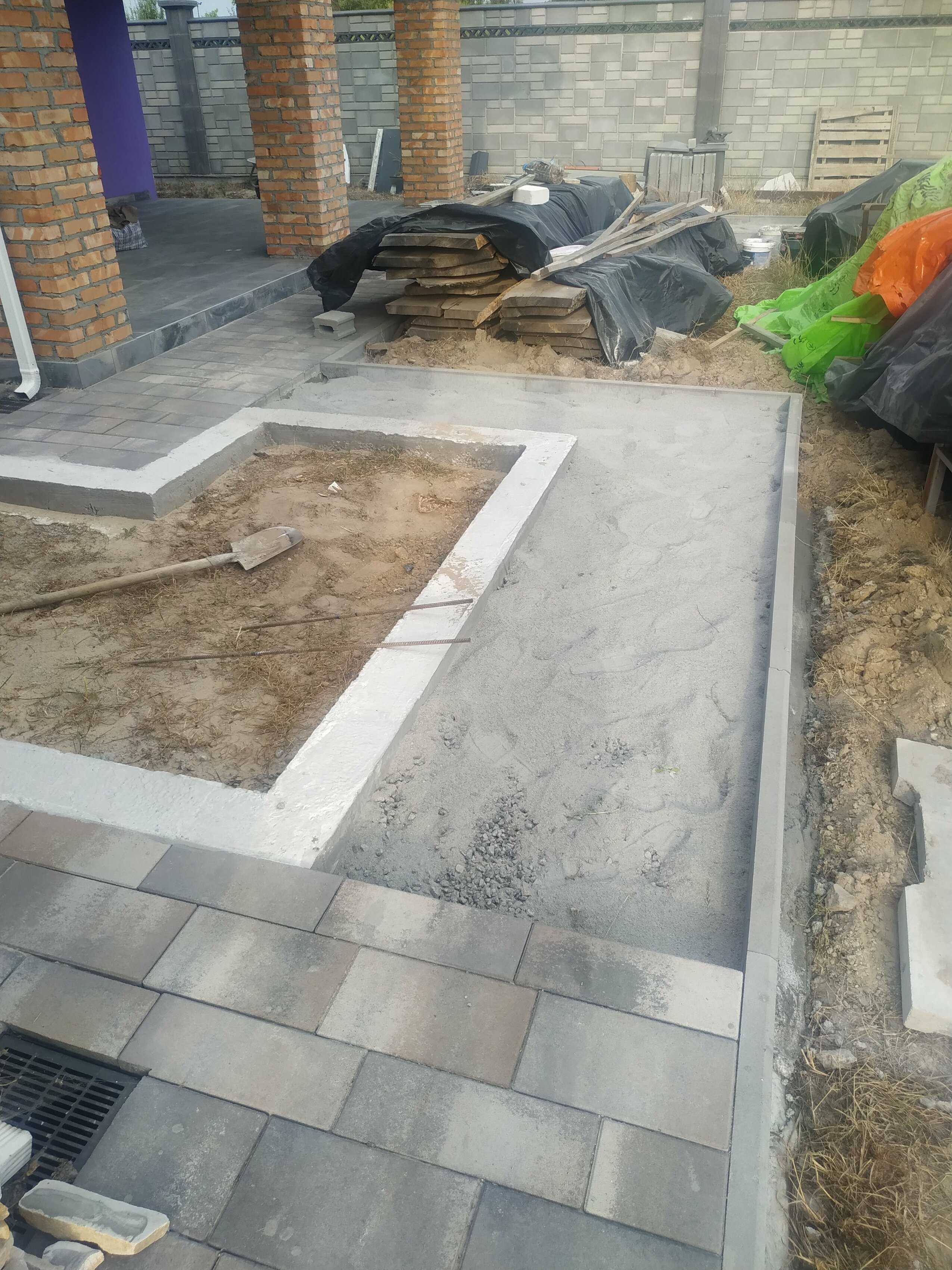

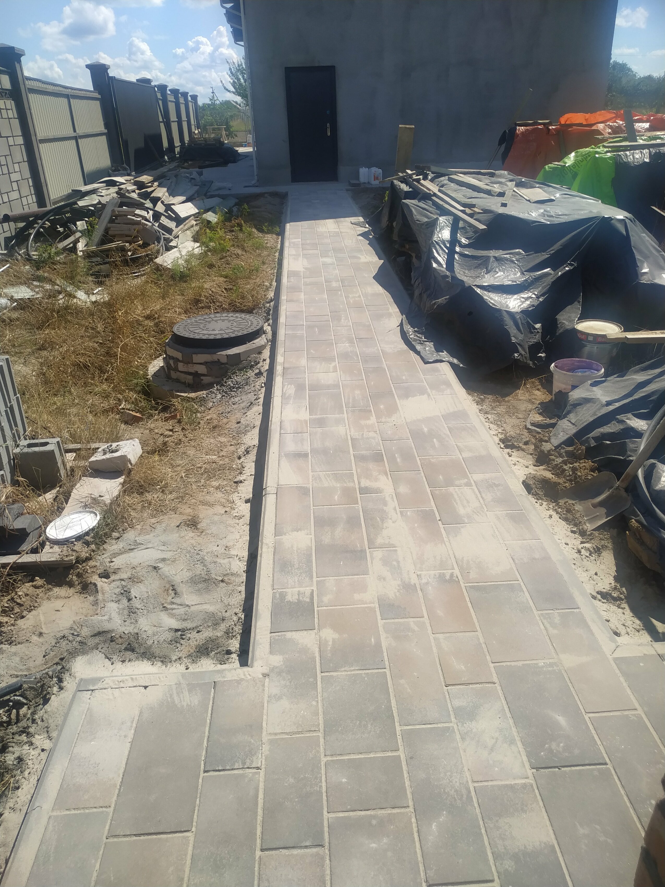

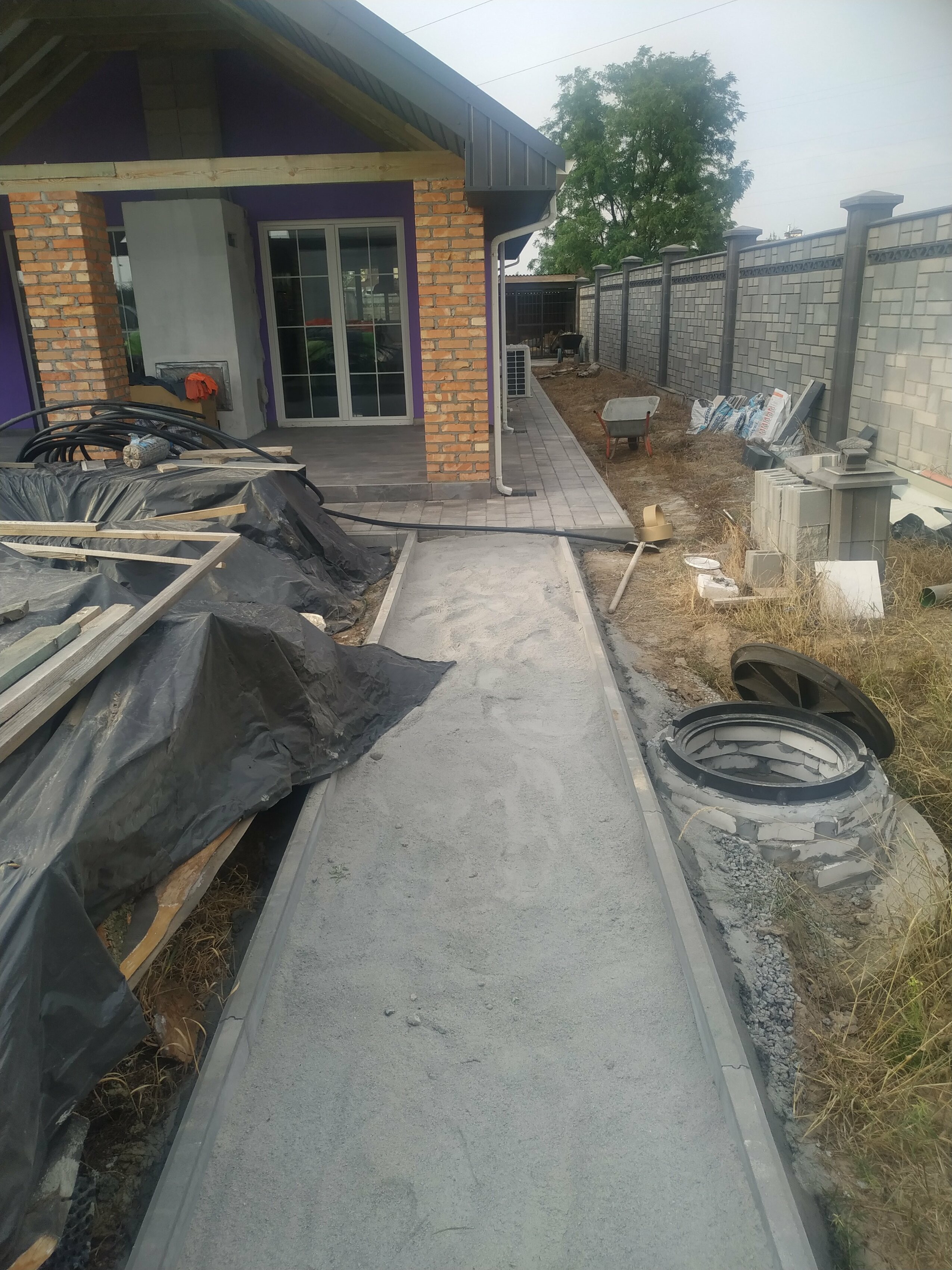

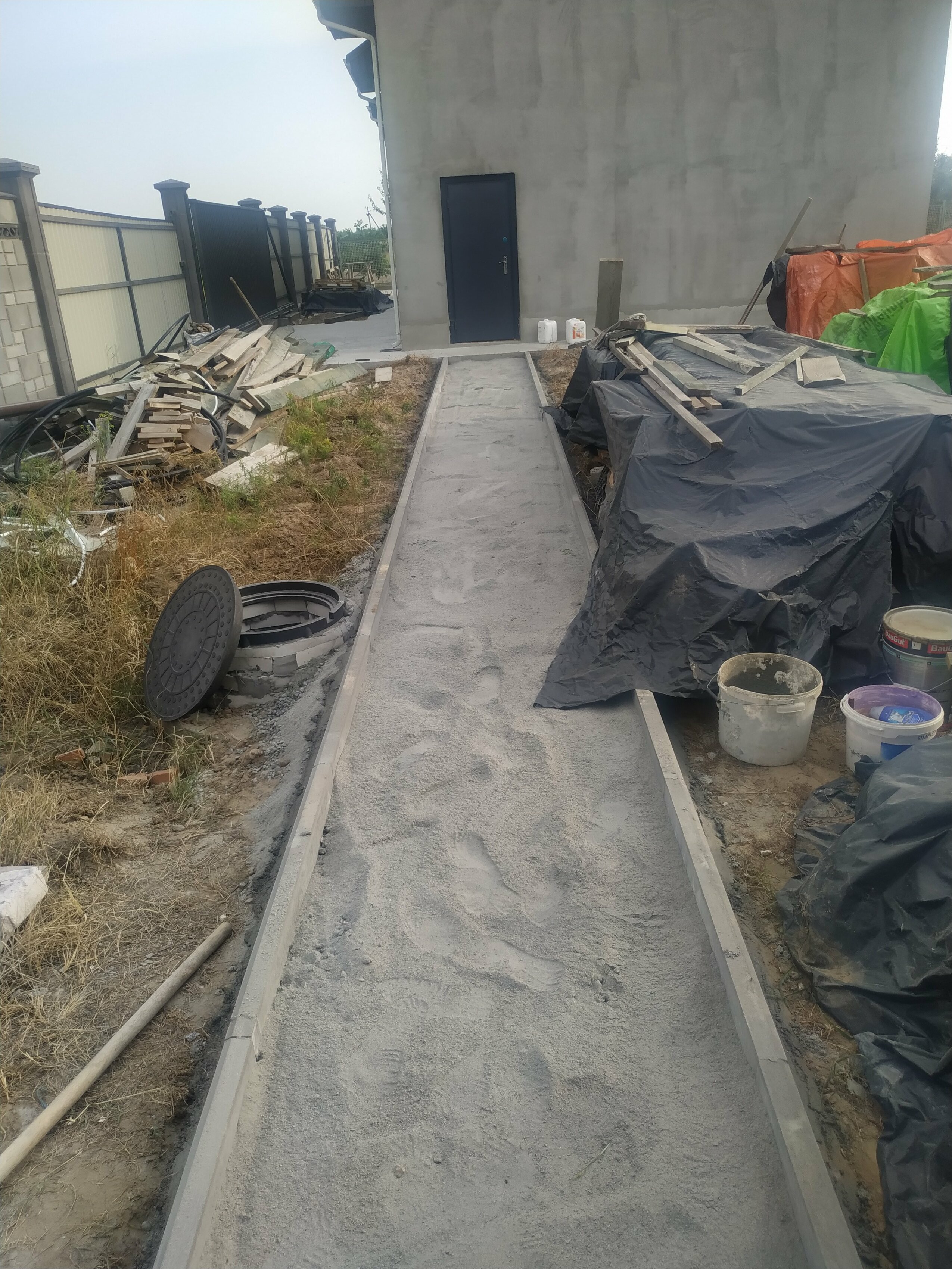

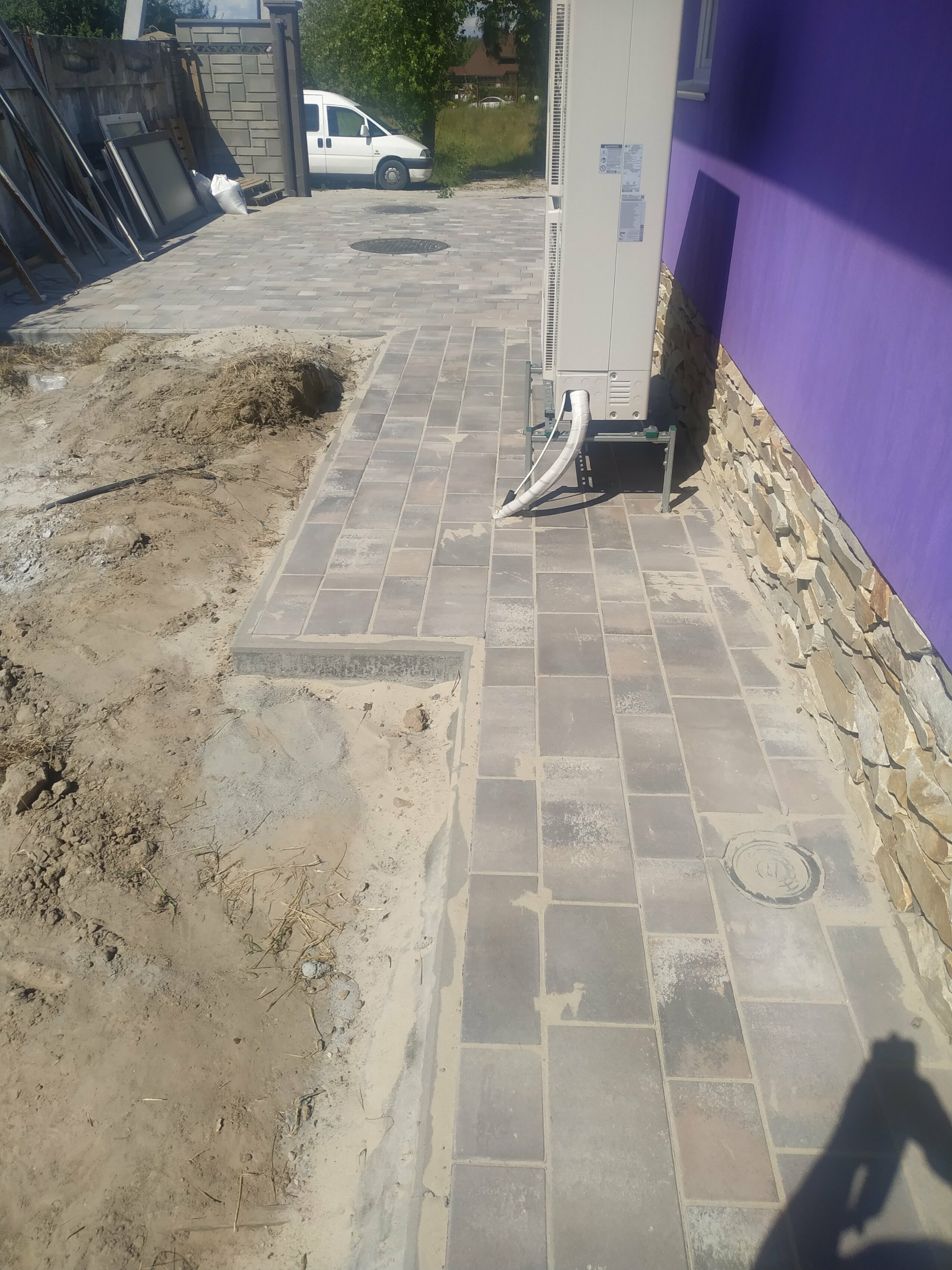

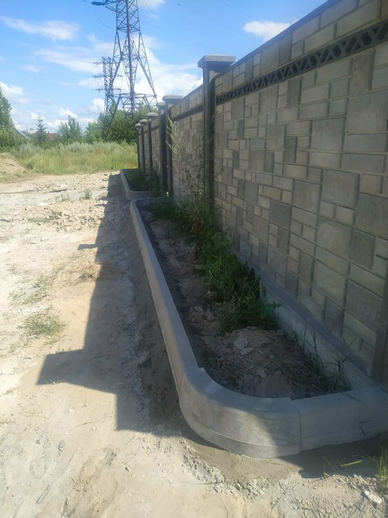

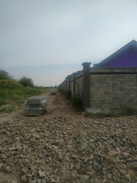

KakTuz Опубліковано: 4 липня 2024 Автор Поділитись Опубліковано: 4 липня 2024 Приехала бригада, закончить с фэм. Надо вымостить дорожки, установить бордюры на улице. 5 Посилання на коментар Поділитися на інших сайтах More sharing options...
KakTuz Опубліковано: 5 липня 2024 Автор Поділитись Опубліковано: 5 липня 2024 Закончили с мощением. Теперь полив, озеленение. 15 1 Посилання на коментар Поділитися на інших сайтах More sharing options...

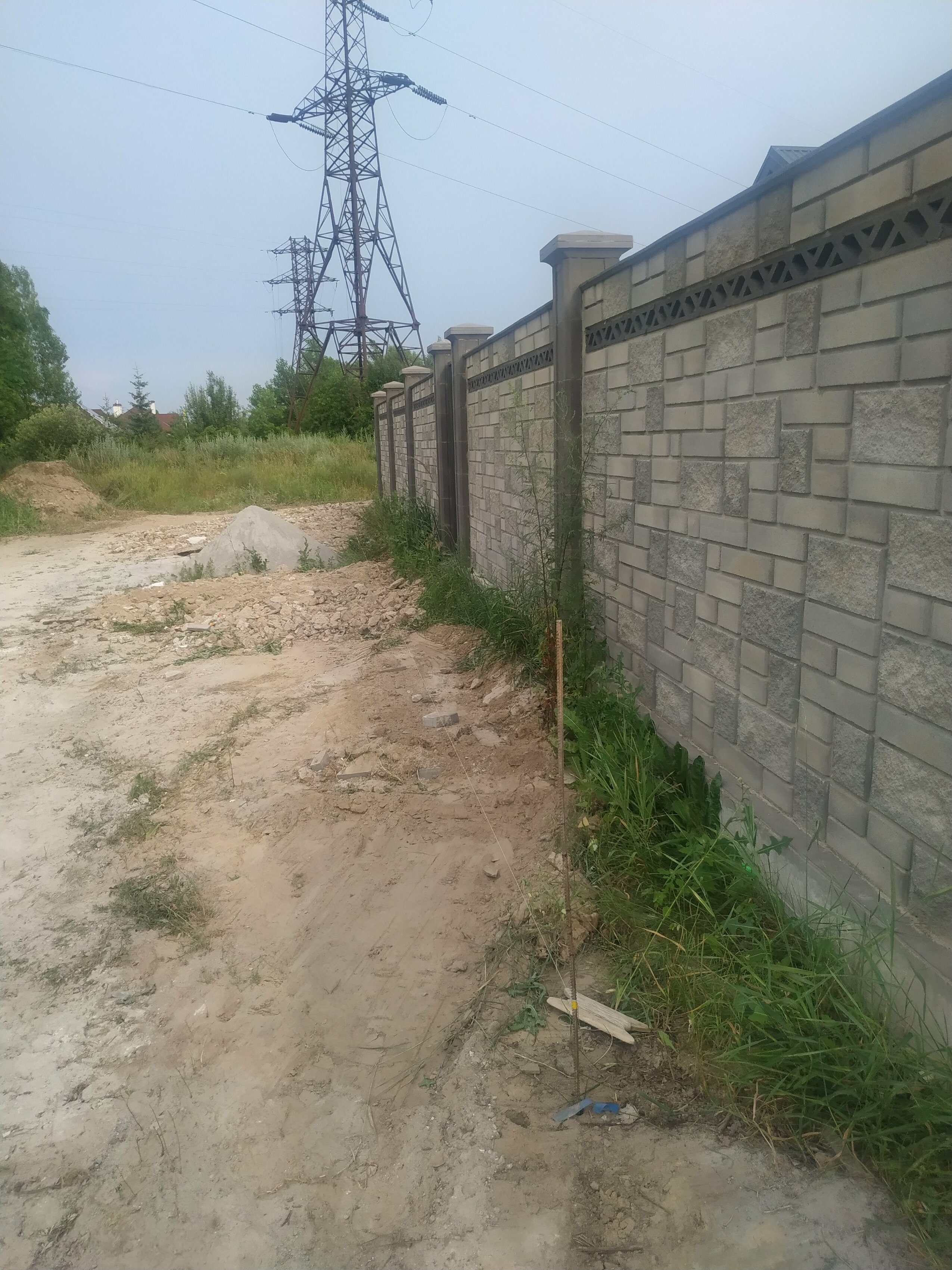

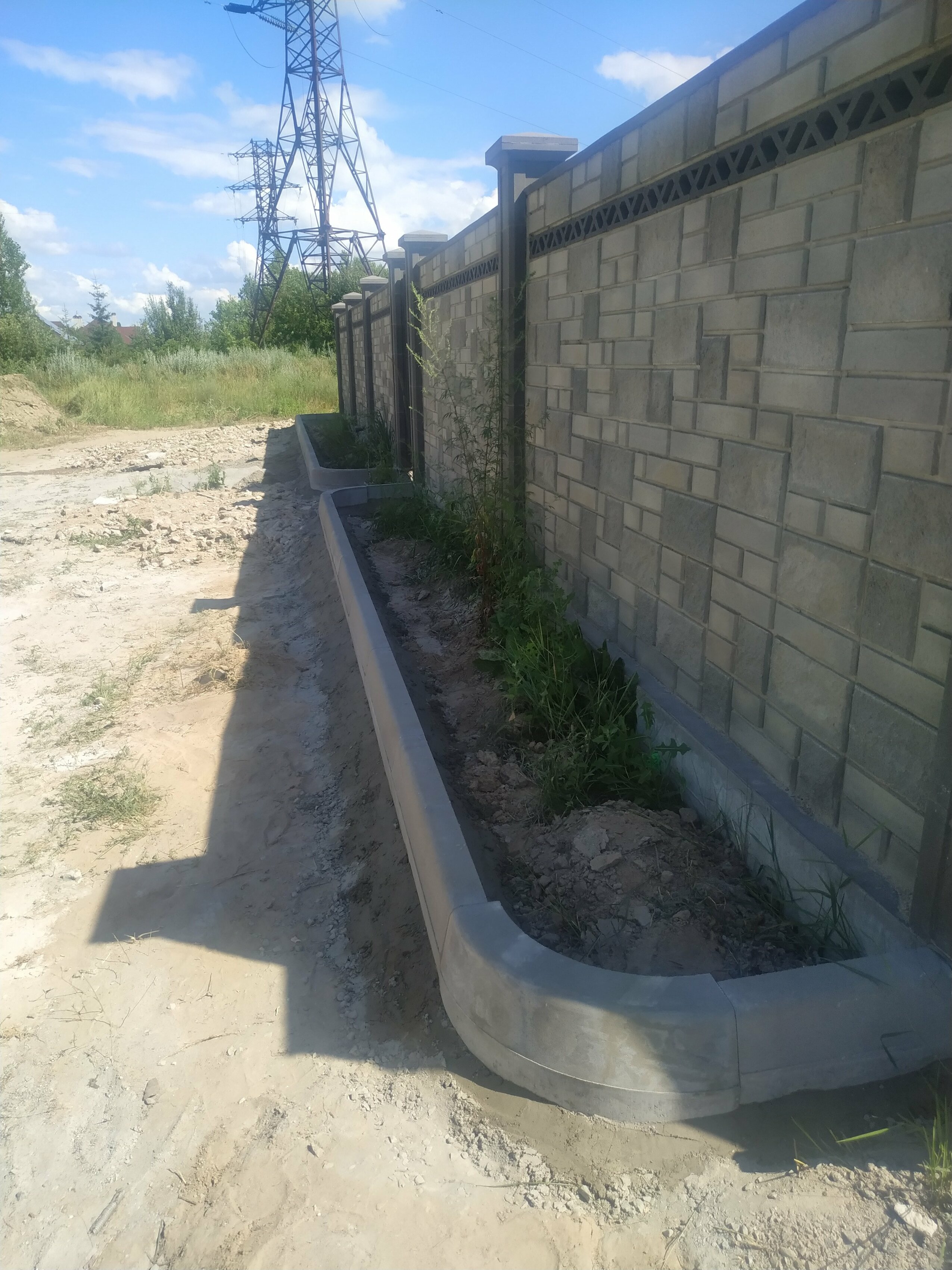

Gons4eg Опубліковано: 18 липня 2024 Поділитись Опубліковано: 18 липня 2024 04.07.2024 в 23:47, KakTuz сказав: Приехала бригада, закончить с фэм. Надо вымостить дорожки, установить бордюры на улице. Поділіться з чого робили забор і яка вийшла вартість. Посилання на коментар Поділитися на інших сайтах More sharing options...
KakTuz Опубліковано: 20 липня 2024 Автор Поділитись Опубліковано: 20 липня 2024 В 18.07.2024 в 19:59, Gons4eg сказал: Поділіться з чого робили забор і яка вийшла вартість. Раньше в теме писал. Дорого получилось. У мандарина есть похожий камень. Полнотелый Посилання на коментар Поділитися на інших сайтах More sharing options...
KakTuz Опубліковано: 25 липня 2024 Автор Поділитись Опубліковано: 25 липня 2024 В 18.07.2024 в 19:59, Gons4eg сказал: Поділіться з чого робили забор і яка вийшла вартість. bernstone.com.ua/gallery/staraya-evropa/ 1 Посилання на коментар Поділитися на інших сайтах More sharing options...

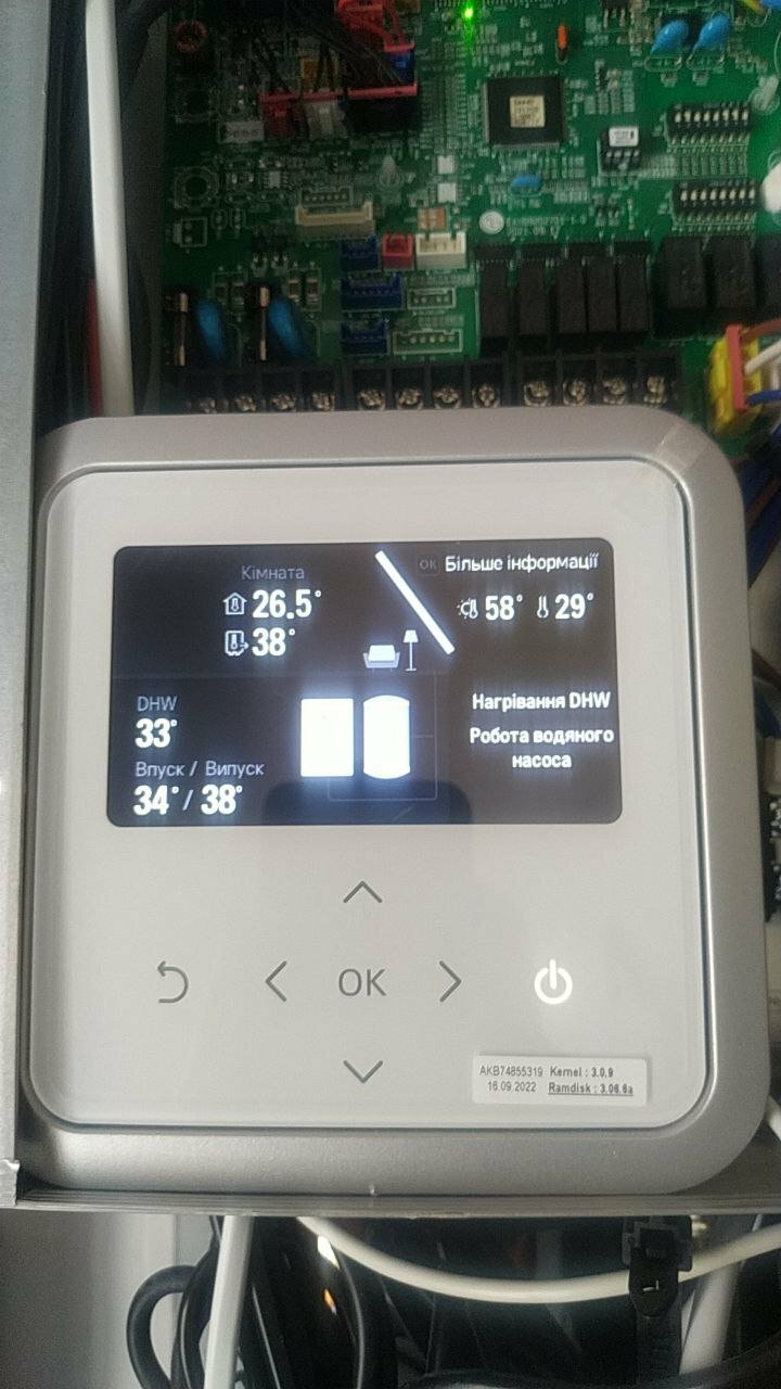

KakTuz Опубліковано: 10 серпня 2024 Автор Поділитись Опубліковано: 10 серпня 2024 Пройден важный этап. Запустили тепловой насос. Сколько нервов было потрачено... Компания отделочников подогнали "сантехника" на монтаж котельни. Те вроде как сделали. Но как оказалось - только наметили. Все что могло течь - потекло. Закручивание американок - у них "опция", и оплачивается отдельно. В ТА не поставили заглушку, а где поставили - на сухую без фумки или пакли. Хорошо в котельне трап с разуклонкой, потопы прошли относительно легко. Самое западло - солнечный коллектор. Хоть на крыше и осталос в виде петли почти 2 метра магистрали эти "гении" прикрутили подачу по диагонали, развальцовка не в плоскости. В общем 10 литров антифриза за 2300 грн вытекло в ливневку. Выругал прораба, приехали с другим сантехником развлекатся на горячей крыше - устраняли протечки. Наконец эпопея закончилась. ТН греет воду, коллектор греет воду, ТА греется. Переживаю, надо подключить гребенку ТП и камин с водяной рубашкой. Будем надеятся что не потечет, божились что опресовывали. 7 Посилання на коментар Поділитися на інших сайтах More sharing options...
KakTuz Опубліковано: 10 серпня 2024 Автор Поділитись Опубліковано: 10 серпня 2024 (змінено) Запустил воду по с/у. Были проблемы, одну не решил. Порадовало другое - полная ванна горячей воды, аж парует, и бойлер не полностью холодный, ТН не стартует, греет солнце. Горячая без Т3 быстро доходит. В нынешнем доме все на много хуже работает. Наконец то смогу принять ванну, впервые за 10 лет. Китайская мойка всем хороша, но вода летит во все стороны. Остаются лужи кругом. Вроде все ок, но не доработано. Китай. Закрываю стену в вольере и переезжаем. Все под ключ еще год делать в две руки. Рабочие боятся ехать за город. Заказал подключение оптики. Бест три месяца, минимум, пишут договор. Т.е. я должен заплатить 1500 грн, и после этого узнаю на что и с какими условиями я подключил. Они меня уже обобрали в 22м. И до того - качество и аккуратность не про них. Подключаюсь к Облтелеком. Тариф потом чуть выше, первые 6 месяцев дешевле и подключение бесплатно, поработаем, посмотрим. Бест я уже знаю - воры и безответственные. Змінено 10 серпня 2024 користувачем KakTuz 3 Посилання на коментар Поділитися на інших сайтах More sharing options...

KakTuz Опубліковано: 10 серпня 2024 Автор Поділитись Опубліковано: 10 серпня 2024 (змінено) 18 минут назад, murava сказал: Прикольно сантехники страхуются от неоплат Итак не сработало. Знал бы что рукожопы, сначала все затянул. Они без 80% аванса вообще не начинали. Как результат, у меня комплектующих где то на 1000€ лишних. И установленно на 600-800 того что не надо. Шлама уловитель, по словам инженера LG, ставится только при отсутствии ТА. 280 и 350€ просто ни за чем. Толку от них ,как от маски в ковид. Остерегайтесь, Иван, +380969885990 не закрутим ничего. И это в 22-23 когда работы практически не было. Пожалел, на свою голову. Бо было предложение дешевле, но люди начали - боже, кто вам это насоветовал. Польский проектант. Змінено 10 серпня 2024 користувачем KakTuz Посилання на коментар Поділитися на інших сайтах More sharing options...

KakTuz Опубліковано: 10 серпня 2024 Автор Поділитись Опубліковано: 10 серпня 2024 (змінено) 5 минут назад, murava сказал: Рынок покупателя закончился, начинается эпопея рынка исполнителя - это будет очень надолго, даже продавцы там где-то рядом сиротливо ютятся. По факту на данное время это все мелочи, главное что сделали. Ибо иначе - только в две руки и сам. В две руки сам. Ну, помог инжинер LG, приехавший на запуск системы, он полез на крышу. Я больше боюсь высоты. Заплачено выше ранка. Доверие к конторе с которой лет 15 работаем. Они сами в шоке от "какчества" Змінено 10 серпня 2024 користувачем KakTuz Посилання на коментар Поділитися на інших сайтах More sharing options...
KakTuz Опубліковано: 10 серпня 2024 Автор Поділитись Опубліковано: 10 серпня 2024 (змінено) Сегодня еще 2 протечки и три недожатых американки. Бойлер нагрелся, сочится. Если бы я так паял, меня бы лет 10 назад забанили на Ебей и Этси. Моя работа не ломается при включении Змінено 10 серпня 2024 користувачем KakTuz Посилання на коментар Поділитися на інших сайтах More sharing options...
murava Опубліковано: 10 серпня 2024 Поділитись Опубліковано: 10 серпня 2024 1 минуту назад, KakTuz сказал: Сегодня еще 2 протечки и три недожатых американки. Бойлер нагрелся, сочится. Ничо, за неделю все найдете и дотянете. А потом оно остынет и все пойдет по второму кругу И только после второго круга настанет благодать. Кроме американок с резинками на гликоле - там музыка протечек разной интенсивности будет регулярной. 1 Посилання на коментар Поділитися на інших сайтах More sharing options...

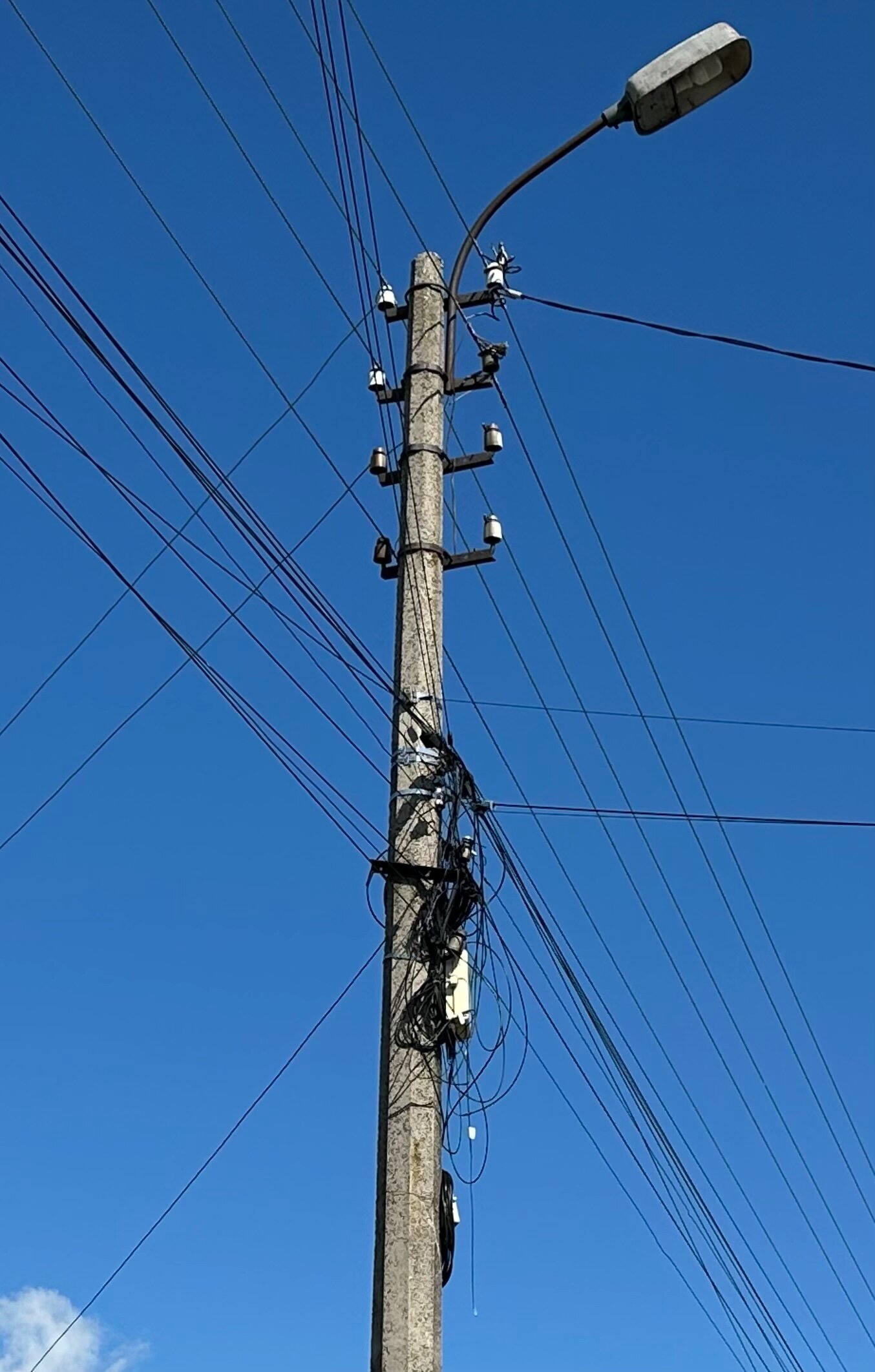

Фрай Опубліковано: 10 серпня 2024 Поділитись Опубліковано: 10 серпня 2024 4 години тому, KakTuz сказав: Заказал подключение оптики. …И до того - качество и аккуратность не про них Що, тоже вот так вот? Посилання на коментар Поділитися на інших сайтах More sharing options...
KakTuz Опубліковано: 10 серпня 2024 Автор Поділитись Опубліковано: 10 серпня 2024 2 часа назад, murava сказал: Ничо, за неделю все найдете и дотянете. А потом оно остынет и все пойдет по второму кругу И только после второго круга настанет благодать. Кроме американок с резинками на гликоле - там музыка протечек разной интенсивности будет регулярной. От то я себе счастья купил.ну, гликоль у меня тоько по солнцу Посилання на коментар Поділитися на інших сайтах More sharing options...
KakTuz Опубліковано: 10 серпня 2024 Автор Поділитись Опубліковано: 10 серпня 2024 2 часа назад, Фрай сказал: Що, тоже вот так вот? Где то так било. Сейчас проще, тупиковая улица, 2 дома. Но как оказалось гильза с протяжкой - опция. Хрен с ним, там 10-15м по 10 грн. Ни о чем Посилання на коментар Поділитися на інших сайтах More sharing options...
ЯД Опубліковано: 11 серпня 2024 Поділитись Опубліковано: 11 серпня 2024 16 годин тому, KakTuz сказав: Бест три месяца, минимум, пишут договор. Т.е. я должен заплатить 1500 грн, и после этого узнаю на что и с какими условиями я подключил. А Корбины у вас нет? Посилання на коментар Поділитися на інших сайтах More sharing options...
KakTuz Опубліковано: 11 серпня 2024 Автор Поділитись Опубліковано: 11 серпня 2024 2 часа назад, ЯД сказал: А Корбины у вас нет? Есть. Почитал отзывы, желание подключатся пропало. Посилання на коментар Поділитися на інших сайтах More sharing options...
BAV_Lug Опубліковано: 11 серпня 2024 Поділитись Опубліковано: 11 серпня 2024 (змінено) У меня лучше конечно ситуация с провайдерами. Домонет в прошлом году набрал, через 3 дня подключили. Бесплатно вроде и ещё и моток оптики на столбе оставили, чтобы потом в дом была возможность без допайки завести. Змінено 11 серпня 2024 користувачем BAV_Lug Посилання на коментар Поділитися на інших сайтах More sharing options...
