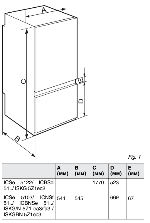

висота  нижніх дверцят завжди збігається з висотою нижніх ящиків

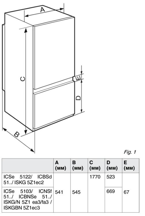

не хвакт - liebherr.com.ua/vstraivaemiy-dvukhkamerniy-kholodilnik-liebherr-icse-5122
В інструкції не знайшла схему з габаритами для шафи під холодильник. В стандартному варіанті стикалась тільки з тим, що камера холодильника різна по висоті, нижня шафа під морозилку завжди така ж по висоті, як і нижні шафки. Якщо в вас такий лібхер, то як вирішується питання різних висот в цьому разі?
5 хвилин тому, allanek сказав:
я просто навів приклад, що висота нижніх дверцят не завжди стандарта. питання різниці висот вирішується у кожному випадку по різному. як варіант, поряд з таким холодильником робити висувні ящики, нижній з яких буде відповідати фасаду морозилки.
3 хвилини тому, outdoor24 сказав:
 Мені простіше купити холодильник зі стандартною висотою , але, звісно, кожен розважається, як хоче.

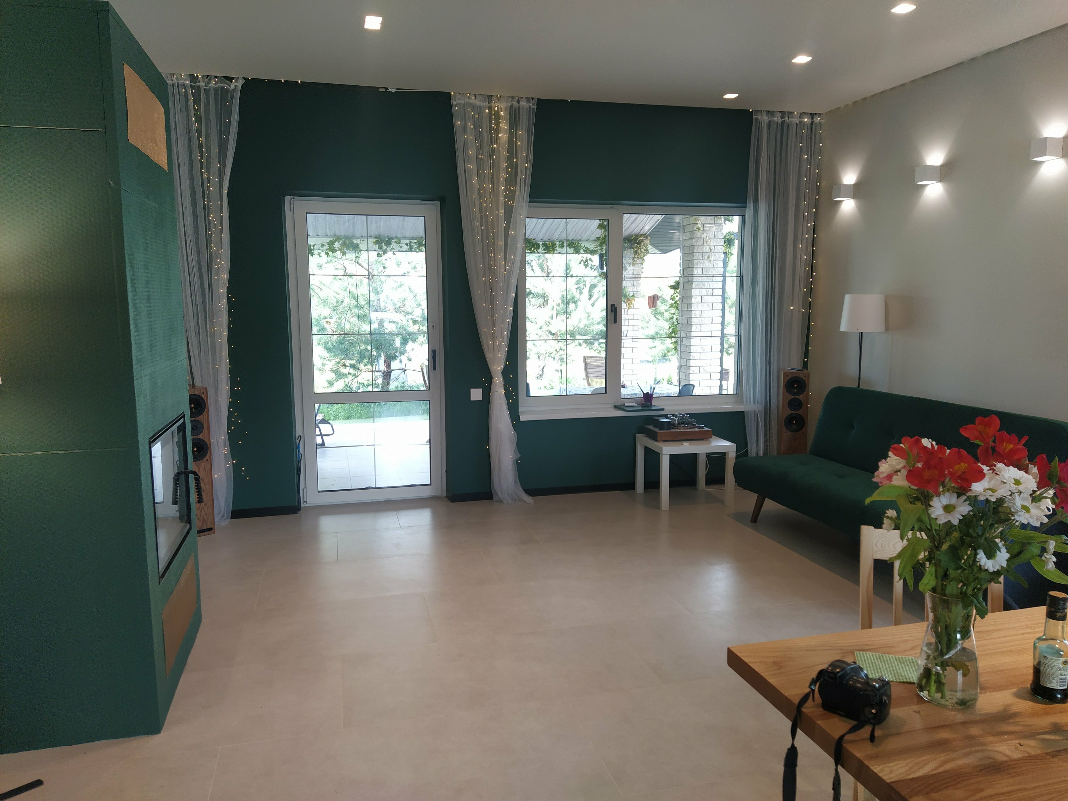

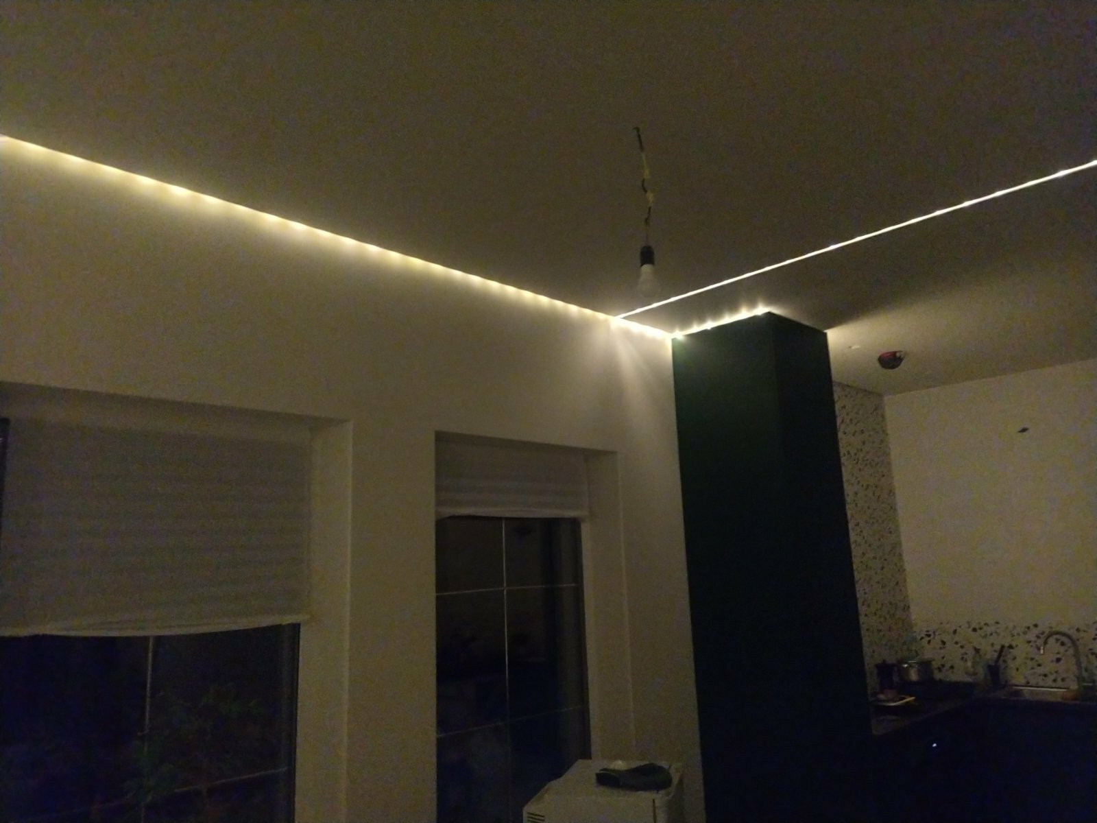

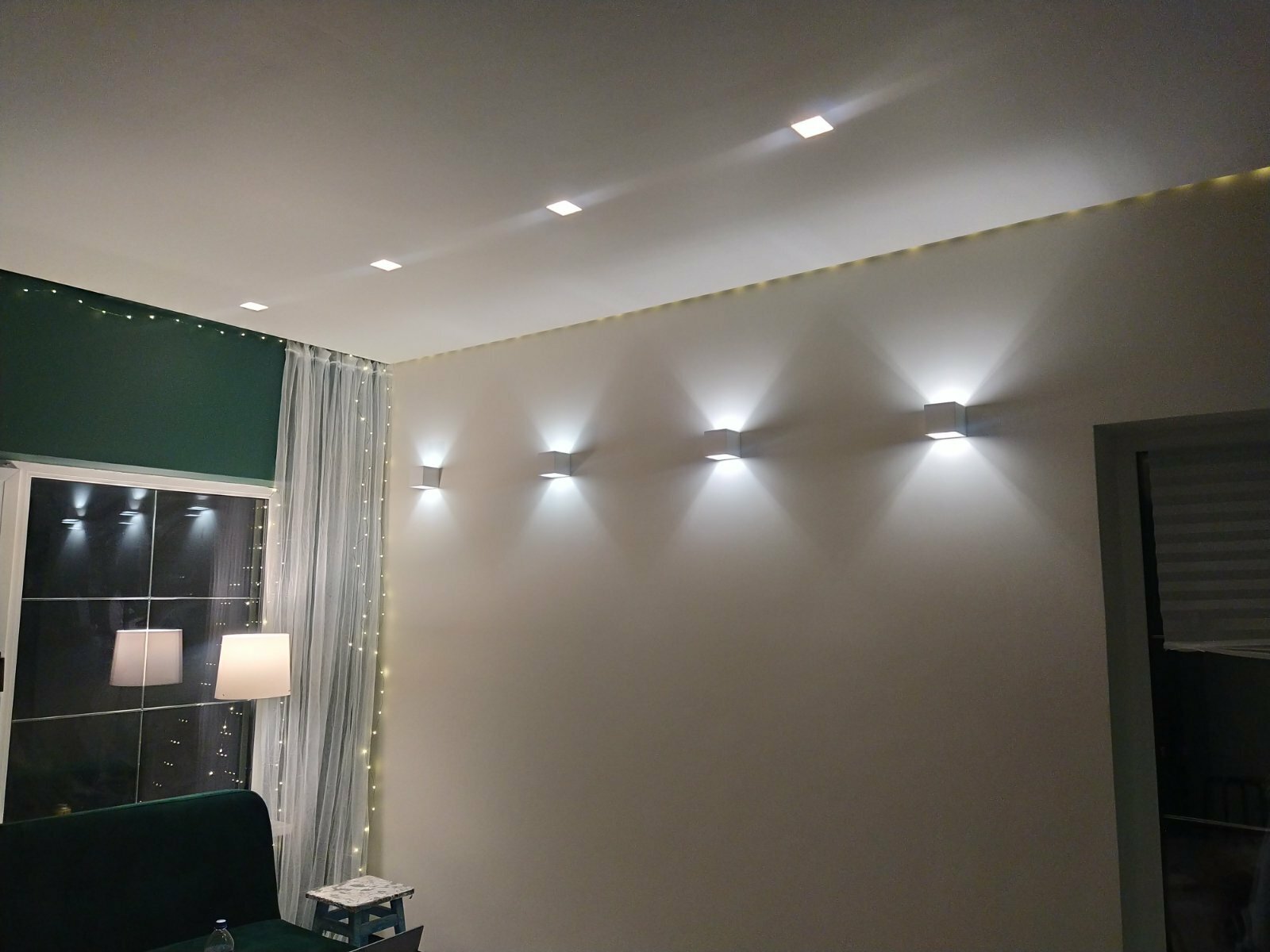

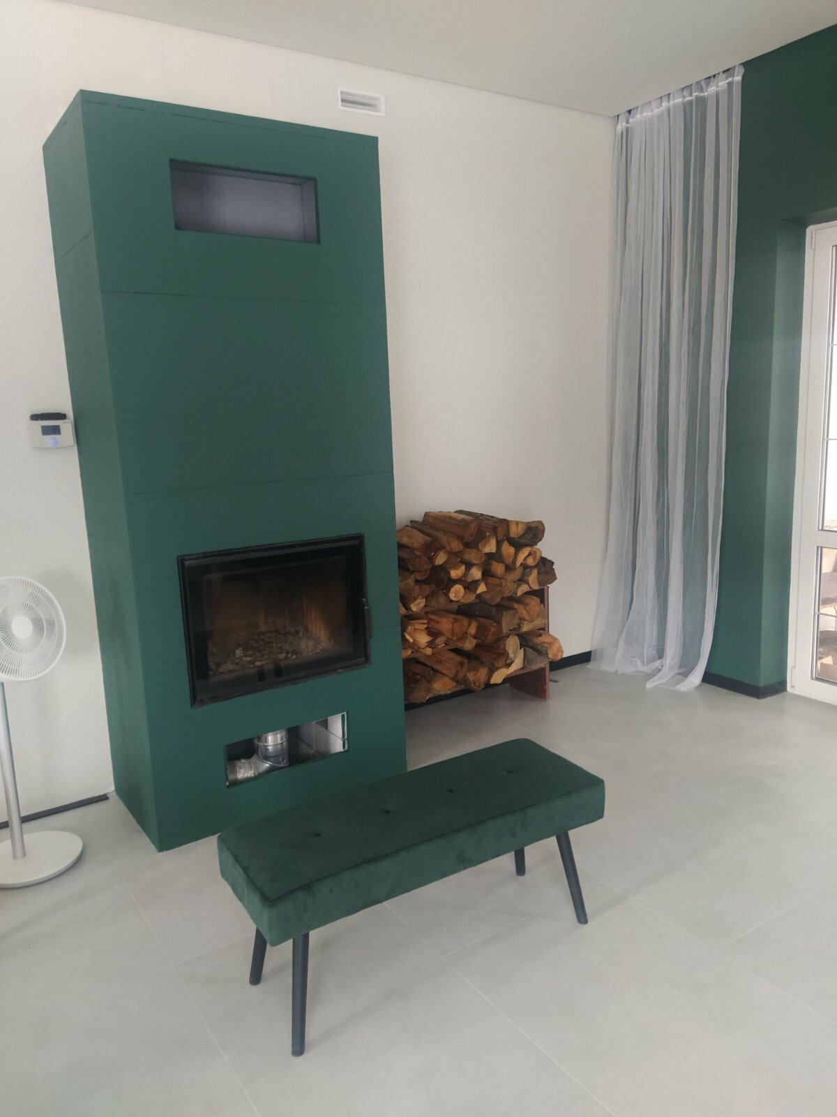

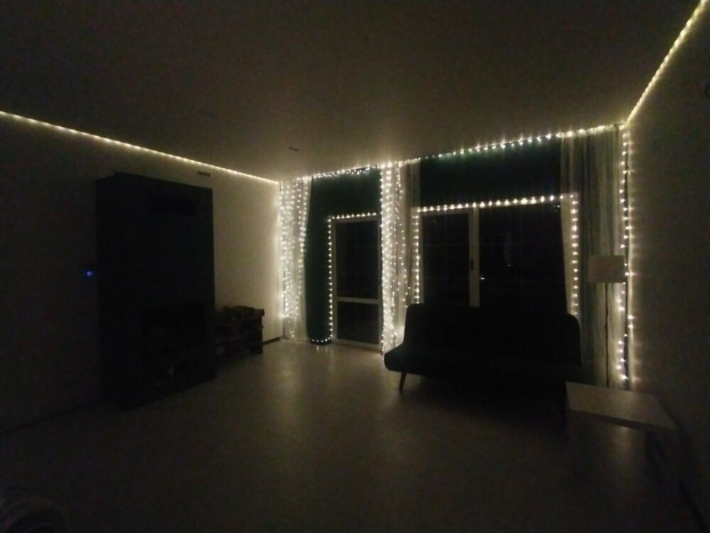

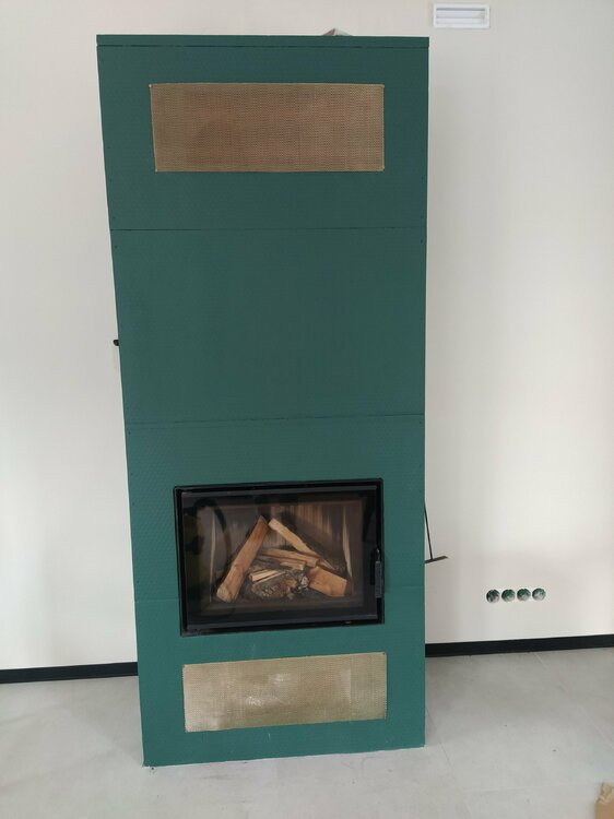

всім вітання, хто все ще слідкує за темою. потрошки навожу красоту, пофарбував камін стіновою тікурілою, прямо по суперізолу без шпакльовки (грунтовка синя спеціальна), нічо так вийшло,як  для тимчасового економ варіанту. протопок штук 5 було вже, фарба не тріскається. прицепив настінні гіпсові бра Gypsum, недорогі виробництва України, наколхозив підвітку від світодіодної проволоки з алі, люблю такоє :) у вимкненому стані майже не видно. ненавиджу яскраве стельове світло, тому для мене це база:)  тюлі ікеа по ціні двох пачок пельмень і торшер по ціні трьох. змекономлене на ЗСУ.

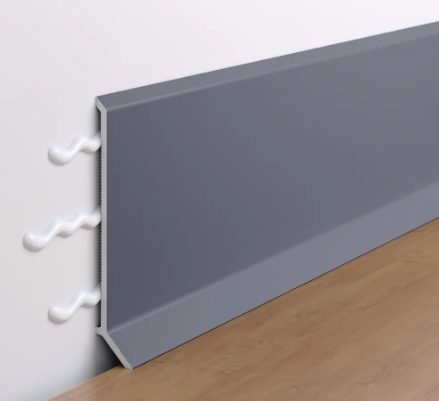

змонтував алюмінієві плінтуси, 6 см чорний колір (в одній кімнаті срібло), різав позиченою торцовкою під 45, клеїв на сіка бонд т2. на тротуарну плитку мабуть в цьому сезоні не вистачить, думаю як економно від болота здихатись на перший час але щоб потім можна було без проблем доробити  - геотекстиль та трошки щебню 5-10?
камінні решітки вирішив зробити теж DIY мегаеконом - із просічної оцинковки, задую з балончика і на чорні саморізи. побачим шо вийде :)
В мене звичайні пластикові на дюбелях змонтували впритул до теплої підлоги і коли цієї зими зробив подачу 55°, то приблизно через годину після включення котла, вони місцями видають звуки "трісь..." :) Але вого геть не кумаре і швидко проходе та минулої зими при подачі 30° такого не помічав

в мене таких подач не бува, макс 32 бачив, зазвичай 28-30

1 час назад, Dendnepr сказал:
Оцинковка в жилых помещениях не приветсвуется.
щось виділяє? не чув ніколи. а якщо пофарбована?
Знаю только, что оцинкованные ведра нельзя применять для питьевой воды, молока и т.д.  там только белая жесть. И дымоходы от колонок и котлов внутри помещения нельзя делать из оцинковки.
там у верхньої решітки максимум 40-50 градусів буде, як так думаю, тому навряд чи це проблема
