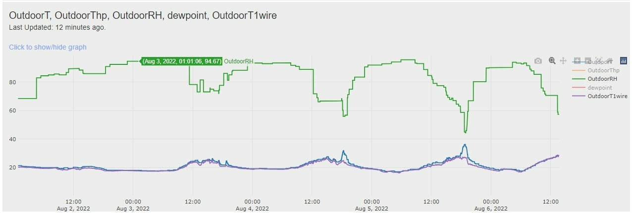

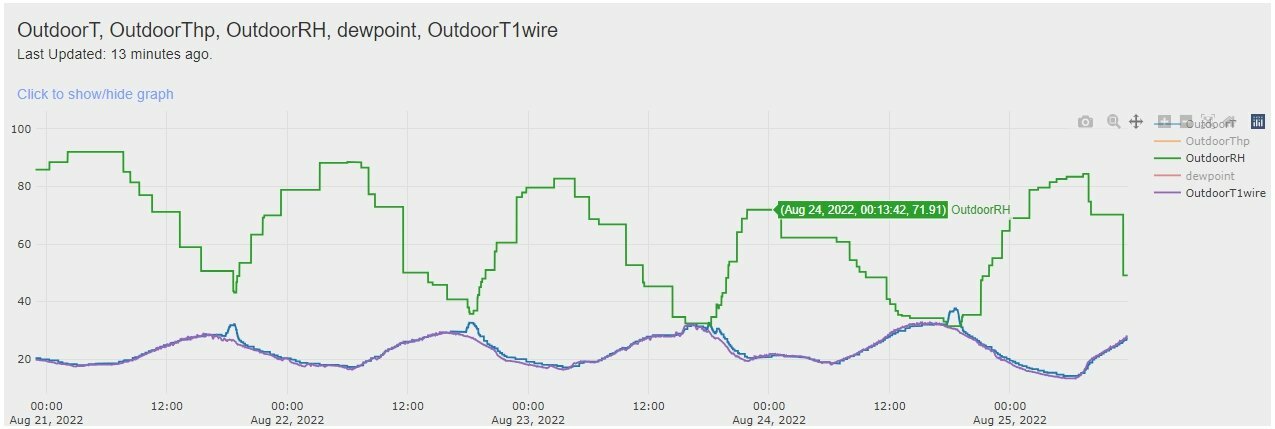

Dmode Опубліковано: 25 серпня 2022 Поділитись Опубліковано: 25 серпня 2022 (змінено) 3 часа назад, Malchish сказал: Погрався з інтенсивністю витяжки день/ніч - вологість впала до 57%.. в принципі норм. Глянув в історію показників. Коли в мене відносна вологість (rh%) в приміщенні піднялась понад 70%, на протязі кількох діб на вулиці трималась висока вологість, наприклад 03.08.22 - rh95% t+17.5C вночі, rh73% t+23 вдень). Це відповідає значенню абсолютної вологості близько 14.2г/м3. Коли в повітрі стільки вологи, гра з інтенсивністю витяжки нічого не дасть. Тільки скраплення вологи на теплообмніннику з температурою нижче точки роси, може фізично її видалити з приміщення. В останні дні, вулична вологість суттєво впала, порівняйте графіки. Наприклад вчора це rh72% t+20C вночі і rh34% при t+32C вдень, відповідає абсолютному значенню близько 12.5г/м3 вночі і 11.5г/м3 вдень. При таких умовах вологості зовнішнього повітря, при його попаданні в приміщення та прийнятті його температури дасть rh до 60% (близько 52% при t+25 і 58% при t+23C) Тому imho гратись інтенсивністю витяжки немає сенсу. Бо при високому рівні вологості на вулиці, як не грайся, все одно буде рости вологість в приміщенні. А при тривалому зниженні вологості на вулиці, в приміщнні вологість знижується без "гри" з витяжкою. Змінено 25 серпня 2022 користувачем Dmode 2 Посилання на коментар Поділитися на інших сайтах More sharing options...
Malchish Опубліковано: 25 серпня 2022 Поділитись Опубліковано: 25 серпня 2022 Я так глубоко не копал, - скорее всего вы правы. Тогда остается только смириться и пережидать дни высокой относительной влажности в моем случае. Посилання на коментар Поділитися на інших сайтах More sharing options...

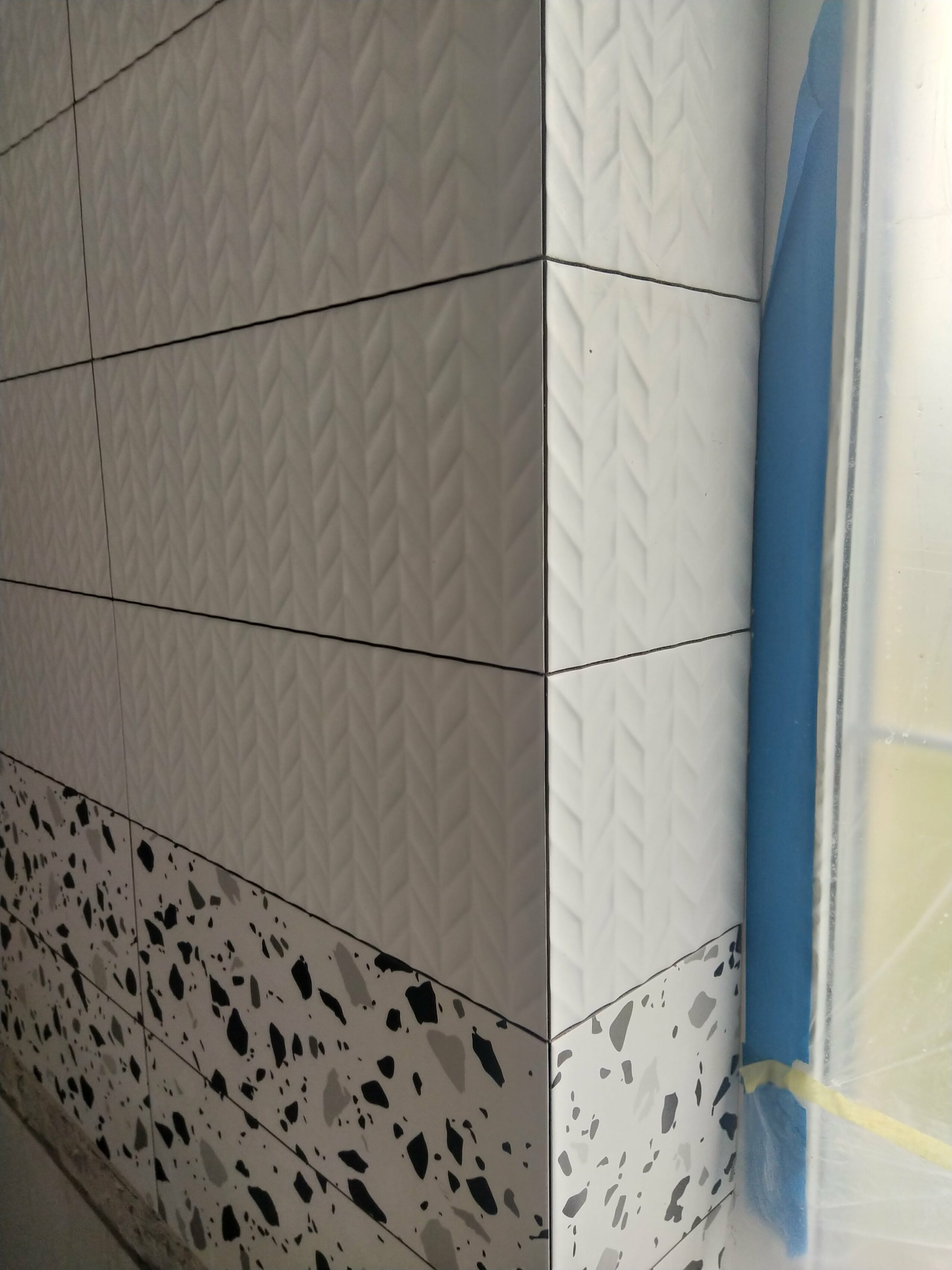

newbee2020 Опубліковано: 18 вересня 2022 Автор Поділитись Опубліковано: 18 вересня 2022 яку затирку сюди краще ? білу чи сіру. чи і ту і ту? (білу на білу, сіру на рябу?) 1 Посилання на коментар Поділитися на інших сайтах More sharing options...
DimaF Опубліковано: 18 вересня 2022 Поділитись Опубліковано: 18 вересня 2022 Темно серую. Будет белая, будет просто белая стена) А сейчас здорово смотрится. Жалею что у себя не сделал так. 3 Посилання на коментар Поділитися на інших сайтах More sharing options...
Dendnepr Опубліковано: 23 вересня 2022 Поділитись Опубліковано: 23 вересня 2022 Мне больше белая нравится Посилання на коментар Поділитися на інших сайтах More sharing options...

irina1969 Опубліковано: 23 вересня 2022 Поділитись Опубліковано: 23 вересня 2022 я б зробила б білу на білій та сіру на рябій, тобто мах в тон..... на кухні завжди стільки всього і на стільниці, і на стінах, щоб не було перебору зелені фасади це клас!!! якщо колись я буду буду будувати 3-й дім, то вже точно зроблю фасади от такі фасади 1 1 Посилання на коментар Поділитися на інших сайтах More sharing options...
allanek Опубліковано: 23 вересня 2022 Поділитись Опубліковано: 23 вересня 2022 57 хвилин тому, irina1969 сказав: я б зробила б білу на білій та сіру на рябій, тобто мах в тон..... на кухні завжди стільки всього і на стільниці, і на стінах, щоб не було перебору В мене є досвід білої затирки, неодноразовий. І з захистом білих швів. Ні, більш ніколи. Коли є два і більше кольорів плитки, краще затерти одним коліром, бо рветься візуальна цілосність картинки. Я вже проходила всі варіанти. Для себе зробила висновок, що затирка повинна бути одного коліру, який буде нейтральним для всіх кольорів плитки. Особливо, коли е багато кольорів на плиткі. Виняток, коли робиться контраст, але тут не той випадок. На плямистій плитці є (і багато) світло-сірих плям, зробила б затирку в тон цім плямам. Тоді і біла плитка не буде виглядати одноматнітно , і плямиста полоска зв'яжеться з білою плиткою в єдине полотно. В любому випадку треба брати з собою плитку і порівнювати з коліром і відтінком затирки. Білий дуже підступний колір. Якщо вибір буде на користь білої затирки, то відтінок може дати не бажаний ефект. 1 годину тому, newbee2020 сказав: не знаю, або білий або матово зелений Якщо білі фасади, вже казала, відтінків білого багато. Беріть з собою плитку і прикладайте до фасадів. Матово-зелені фасади будуть чудові. Згодна з Ірою. 6 Посилання на коментар Поділитися на інших сайтах More sharing options...
Yull Опубліковано: 23 вересня 2022 Поділитись Опубліковано: 23 вересня 2022 36 минут назад, allanek сказал: В мене є досвід білої затирки, неодноразовий. І з захистом білих швів. Ні, більш ніколи. Аналогічно. 1 Посилання на коментар Поділитися на інших сайтах More sharing options...
