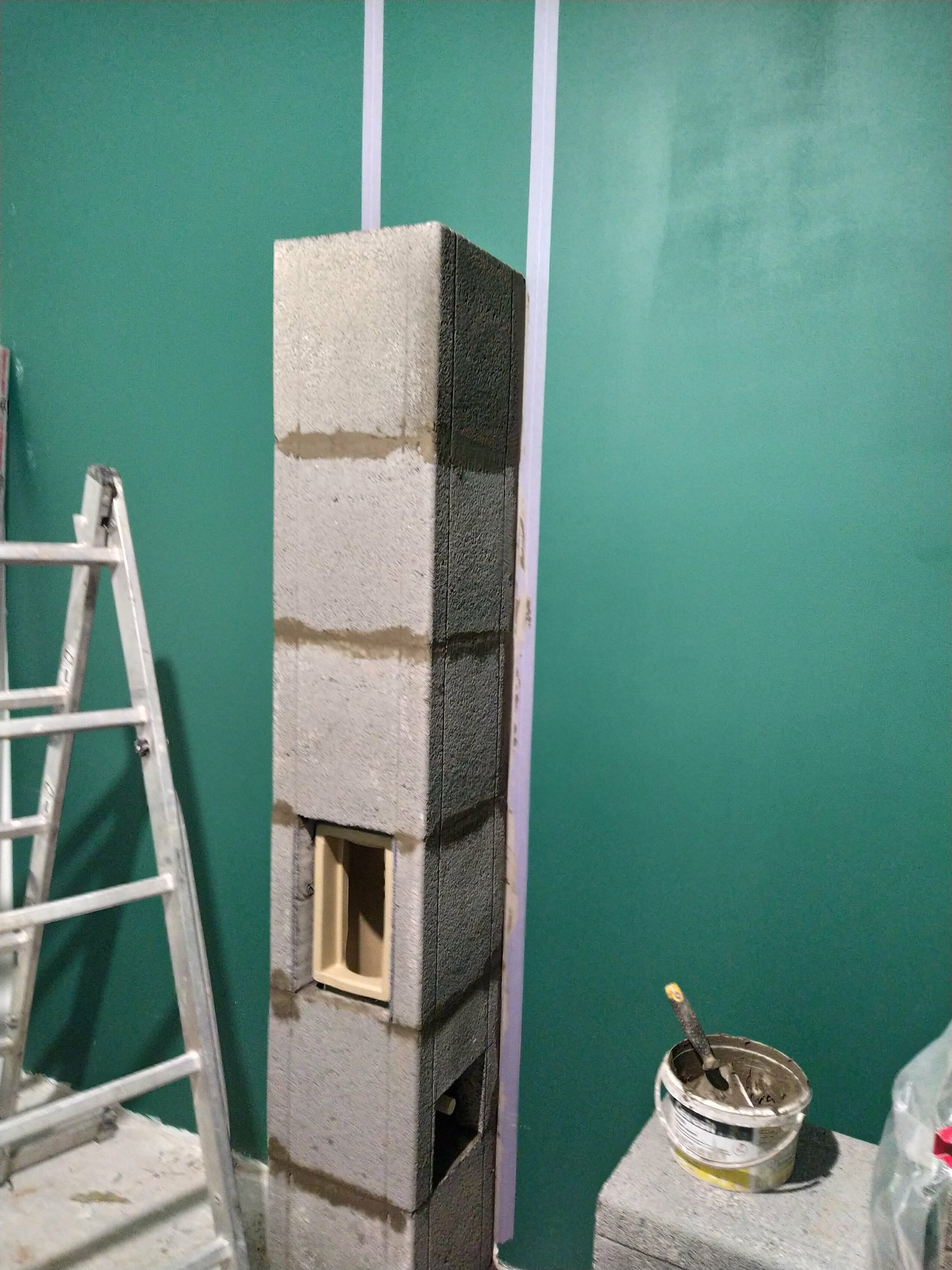

я вообще далек от этого дела, но помнится, когда у меня делали (похожего конструктива дымоход), я задумывался о том, как в узкое отверстие пропихать раствор на большую глубину.
11 минут назад, shneider_vova сказал:
И хрен получается всё заполнить. Особенно если использовать 12-ую арматуру.
В 31.12.2021 в 15:34, Vikctor сказал:
отверстия 35 мм, раствор прошел хорошо - видел влагу по углам. ну и там не более 2метров за раз.

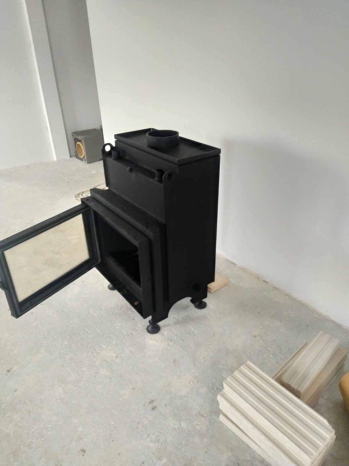

после монтажа дымохода решил поменять топку - 60х42 показалась маленькой для гостинной 45 квм с открытым коридором еще 10 квм. так что если вдруг кому надо с хорошей скидкой - обращайтесь. двойное стекло, холодная ручка, полная футеровка плитами 38 мм. не подключалась, просто распакована. качество понравилось, буду брать от такого же производителя Gavryliv та сини :) теперь гемор с шиделем 160. я у мамы рукожоп 😪

Вы не спешите менять, какая у неё мощность? где-то 8кВт? При теплопотерях 2кВт*ч куда будете девать остальные 6кВт*ч? Вам и этой может быть сильно много...
13 квт номинал, из них при двойном стекле 10  на воду. рассчетно оно правильно все, но эстетика сильно страдает. понял, что вбухав ведро гривен, не получу ведро удовольствия от результата. она будет напрягать и в "выключенном" состоянии. это как с окном на кухне - бес меня попутал сделать его симметричным другому окну, а надо было растягивать его побольше.
если ставить большую красивую это примерно 20 квт из них те же 10-12 на воду, остальное на выброс, уже морально готов к перегреву, открытым окнам и потолочному вентилятору. имитировал дуйкам 3квт на стекло и корпус (у 60х42) - ни о чем при работе до 3х часов
Змінено користувачем newbee2020
42 минуты назад, newbee2020 сказал:
А есть второй вариант и он более вероятен. Вы так офигеете от перегрева, что через непродолжительное время перестанете ее топить или "сцепив зубы от жадности" будете время от времени использовать.
И почувствуете все прелести жары и мороза от открытых окон.
Какое будет расстояние от топки до ближайших посиделок? Ведь это немаловажно, хоть и длинное 90 м2 помещение.

надеюсь, что за счет водянки будет не так печально все, т.к. половина пойдет в ТА. камин 5 метров до противоположной стены, обеденного стола, и метра 3-4 до дивана планировал

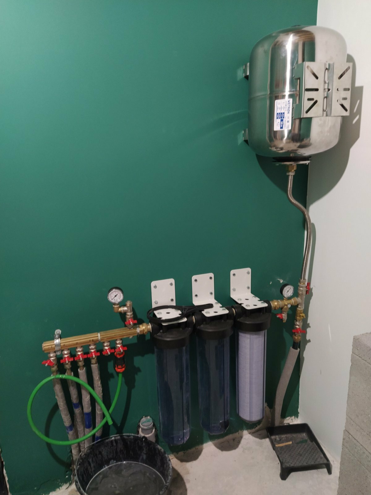

3. подключили систему фильтрации (пока будет на трех BB20, но в будущем будет возможность поставить колонную либо аэрационную либо с солью), блок фильтров на американках для удобства работы. до фильтров пятерник, манометр, выход на полив, выход на гидроаккумулятор и реле давления (пока не подключено, ГА50 л и реле стоит в приямке, демонтировать пока не планирую, будет работать вместе).

5. смонтировали коллектор на холодную воду. разводка воды (та что в УШП) у меня выполненна стремноватой ПЭ трубой 16х2 феролли, такой же как на ТП. зря, но уже ничего не поделать, независимые магистрали от гребенок к точкам подачи. ослуживаемые соединения на евроконусах, необслуживаемые на обжимных гильзах (пока еще не сделано). ситуация еще немного усложнилась тем, что выбраны смесители скрытого монтажа, а мы оставляли хвосты под обычное подключение (розетки+гибкие трубы). надо наращивать.

8. доработали котел, добавили конвективное охлаждение стенки корпуса, на котором стоит твердотельное реле (на термопасте), спрятали внутрь контроллер mi home (с незавимым питанием на базе микроблока 220-5В 0.6А, беспроводной термодатчик, подключили в цель управления цифировое термореле с выносным датчиком и экранчиком (200 грн на ОЛХ), добавил термозащиту 45 градусов и термопредохранитель 85 градусов. попутно при испытаниях сжег плату котла, она теперь всегда открыта :) хотя термометр работает и настройки держит.

пока только один фильтр поставил  - нить+волокно пропилен. заметил что вода местами мутная идет, с большим количеством пузырьков, как будто бы воздухом насыщена. это норм, фильтр прольется со временем?
