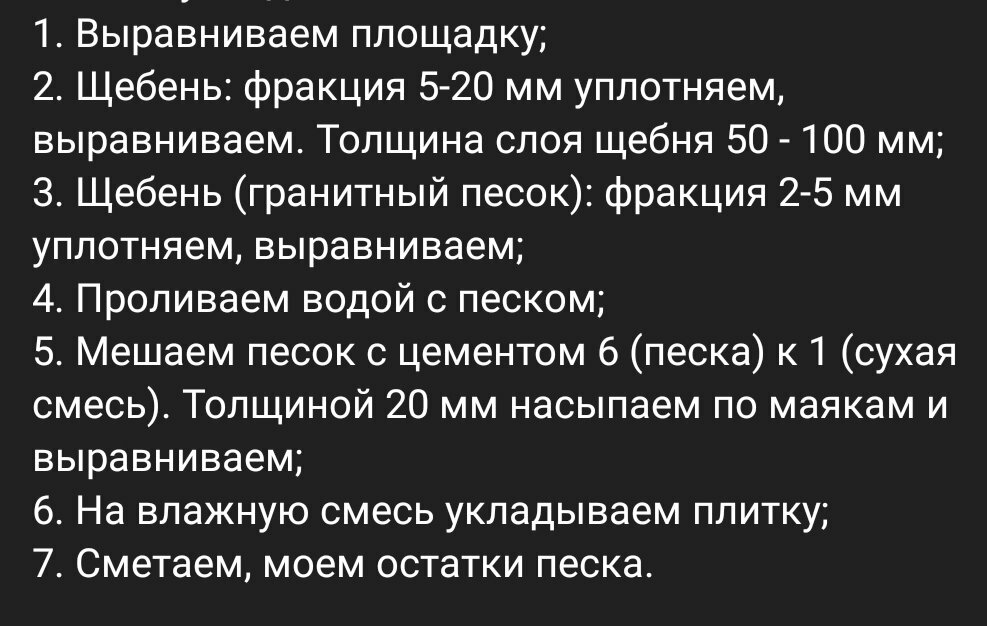

Quattross Опубліковано: 25 вересня 2021 Поділитись Опубліковано: 25 вересня 2021 Здравствуйте! Подскажите как мне правильно положить 20ти милиметровый керамогранит 60х60 для автоплощадки. Точнее, какое основание будет оптимальным на мелкодисперсном песке. У моих строителей мнение расходятся. Геотекстиль?трамбовка? Какие слои? Или же жб-основание залить? Посилання на коментар Поділитися на інших сайтах More sharing options...

Quattross Опубліковано: 9 жовтня 2021 Автор Поділитись Опубліковано: 9 жовтня 2021 В 03.10.2021 в 12:10, kovalenko сказал: Слелайте фем и не заморачивайтесь с керамогранитом. Дизайн керамогранитных плит 60х60 намного лучше чем фэм, имхо. К тому же плитка куплена уже. Обошлась около 65 тыс.грн. и это не так дорого считаю. Фэм хорошая не меньше стоит. А основание плюс укладка 160тыс. выходит, на что я не рассчитывал ну ни как. Видел видео где по такой плитке грузовик ездит без проблем. Там в описании к видео даже расписано как ее ложить. И там стяжки нет, но там грунт неизвестно какой. А у меня легкий песок мелкодисперсный.. Посилання на коментар Поділитися на інших сайтах More sharing options...
Quattross Опубліковано: 9 жовтня 2021 Автор Поділитись Опубліковано: 9 жовтня 2021 Вот в описании на видео из ютуба. И на ведео реально 15тонный грузовик. Посилання на коментар Поділитися на інших сайтах More sharing options...

Narval Опубліковано: 12 жовтня 2021 Поділитись Опубліковано: 12 жовтня 2021 3 часа назад, Татьяна5 сказал: Такая плитка кладётся как фэм, пирог идентичный. Цена укладки тоже как фэм Вы как бы правы, однако в длительном периоде эксплуатации плитка на гарцовке все равно гуляет, и если при размере 10*20 или даже 30*30 толщиной 4-6см это не страшно, то в случае с гранитной плитой 20 мм 60*60 можно легко получить переломы, и правильнее делать бетонную плиту 100-150 мм также надо предусмотреть куда вода будет уходить с бетонной плиты. 1 Посилання на коментар Поділитися на інших сайтах More sharing options...

Narval Опубліковано: 12 жовтня 2021 Поділитись Опубліковано: 12 жовтня 2021 1 минуту назад, Татьяна5 сказал: Я понимаю, потому и говорю, что нет смысла. Эта плитка не требует такого основания Вы наверное правы, и можно уложить такую плитку на шебень с песочком и гарцовку так что бы она под машиной не играла. однако я видел лично как такая плитка бухтела через время, ну или двигалась, незнаю как правильно сказать. потому что машина продавила колею, и если бы была обычная тротуарка, была бы немного колея. вобщем выбор каждого, я сторонник бетонной основы под авто. 1 Посилання на коментар Поділитися на інших сайтах More sharing options...

Quattross Опубліковано: 12 жовтня 2021 Автор Поділитись Опубліковано: 12 жовтня 2021 В 11.10.2021 в 14:03, Gitan сказал: Между 2-3 надо уложить геотекстиль А между 1 и 2 слоями разве не нужен геотекстиль? Если его не положить, то щебень 5-20 со временем, под нагрузкой авто, перемешается с песчаным грунтом и все основание волнами в местах колеи колес. Думаю, при хорошей трамбовке и двух полотнах геотекстиля под обеими слоями щебня, ну никак просесть не должно. И плитка ведь большая, соответственно нагрузка распределяется более равномерно. И такой вариант как бы мне больше нравится, что даже если и поплывет немного или продавится, можно будет ее просто заново переложить как фэм, и еще на лет 5-7забыть. А если на клей, как мне мои строители предлагают, то и риск трещин, и если влага между жб-плитой и плиткой попадет, то при морозах она просто поотходит. Я правильно размышляю? Посилання на коментар Поділитися на інших сайтах More sharing options...
