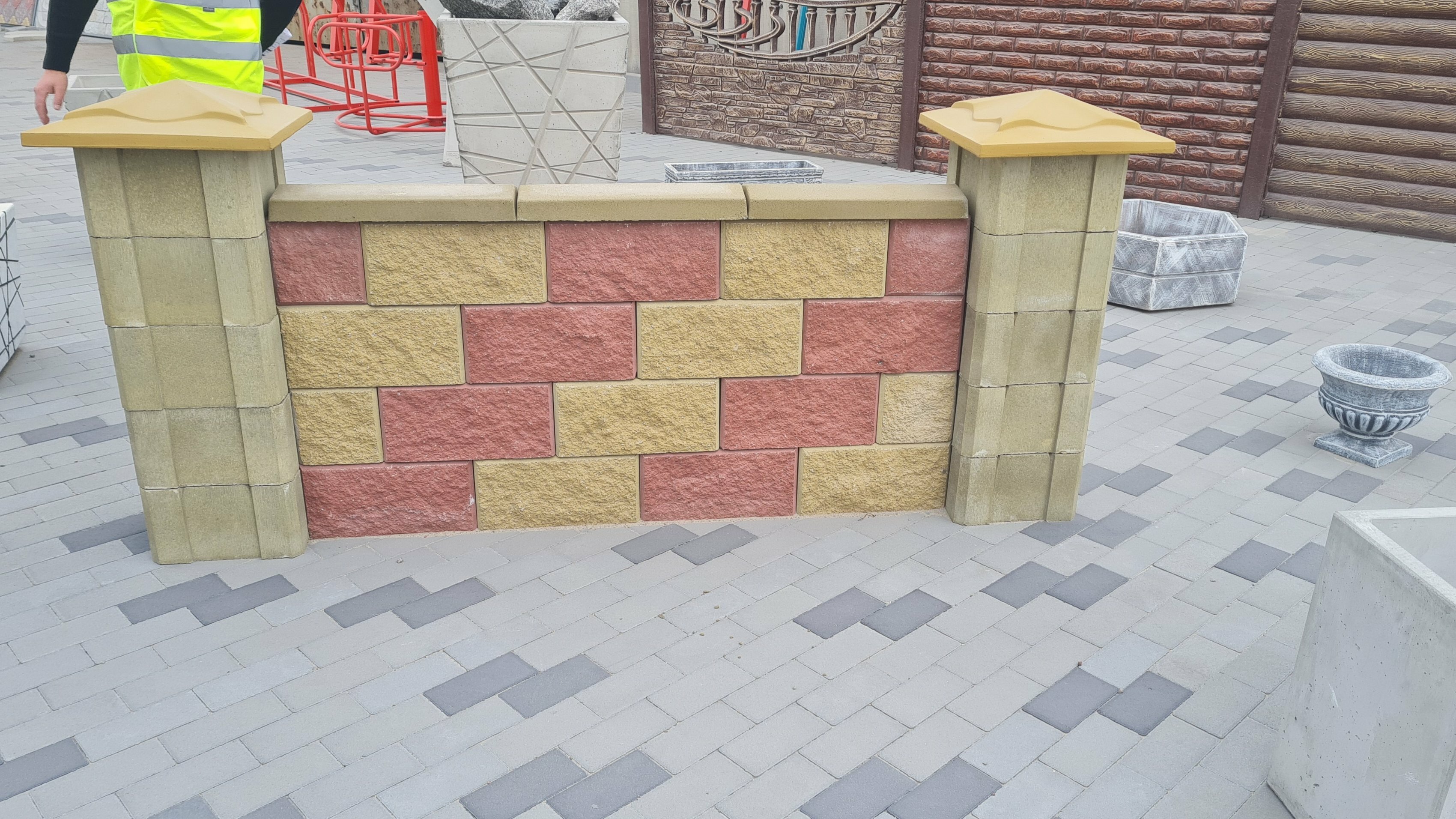

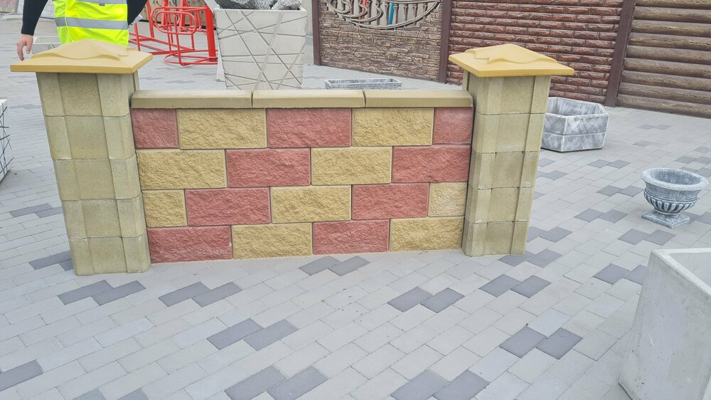

Делаю забор из сухопресованных блоков как на фото ниже. Фундамент - лента из бетона м250 с выпусками арматуры под столбы. Хочу сделать горизонтальную гидроизоляцию фундамента от блоков. Чтоб блоки меньше тянули влаги снизу. Имеет это смысл ?
Змінено користувачем xPavelx
18 минут назад, xPavelx сказал:
Имеет это смысл ?
Ну давайте порассуждаем... Ну допустим!!! что в ленте напрочь отсутствует гидрофоб и следовательно лента "тянет" таки влагу из грунта! Прессованный камень допустим уложен на обычный раствор! Вопрос... камню нужна защита от влаги? он сам какой степени гидрофобности? химия при его производстве не обладает случайно побочным эффектом гидрофоба? Вот та же ФЭМка на которой стоит образец на фото - уложена на ГИ? С ней чёйто происходит в части влагонакопления из грунта?
Змінено користувачем tansss
8 минут назад, tansss сказал:
Я не знаю сколько там химии и как сильно ее натянет сухопрес. Но знаю что влага и мороз всегда работают на разрушение. Поэтому, думал, что лучше перестраховаться и гидроизолировать лишний раз.
Но если гидроизоляция не нужна, то я буду только рад.
1 годину тому, xPavelx сказав:
Якщо ви паркан будете ставити просто на бетон , та гідроізоляція таки потрібна , інакше вода яка буде стікати з паркану буде насичувати бетон вологою , а блоки в свою черку вже будуть тянути вологу з бетону. Щоб  не чекати поки бетон висохне нанесіть гідроізоляцію на самі блоки , і тоді можете спокійно їх монтувати навіть на свіжий бетон.
А якщо зробити як на фото , тобто спочатку накрити бетон , а вже на верх ставити паркан , то гідроізоляцією можна знехтувати.
Первый ряд на раствор 1 к 2 (цемент/песок) и будет вам гидроизоляция.
И интересный совет от андрейка - блоки первого ряда снизу промазать тем же церезитом. Верней помазать сверху, но при укладке класть ГИ вниз.
9 часов назад, xPavelx сказал:
Тогда любой из способов вам подходит :) . Хоть гидрофоб в раствор хоть ЛЮБАЯ обмазочная полимерцементная и тд. По моему у всех производителей ССС в линейке есть такие.
Да и рубероид тоже :)
2 часа назад, tansss сказал:
Вот не пойму ваш ответ, учитывая то, что вы акцентировали внимание на слове "перестраховаться". Любой способ мне подходит потому что гидроизоляция там не нужна ?
Гидроизоляции как и утепления много не бывает! Перестраховаться... хм. " лучше сделать и пожалеть, чем не сделать и пожалеть" как то так!
По факту отсечная ГИ предназначена для препятствования "подсоса" влаги камнем кладки из бетона фундамента, вибропресованый камень обладает оооочень большой плотностью и как бы не "сосёт" :)
Та ГИ которую делаю я и Татьяна - это 100% перестраховка и формалистика! Бетоны от В25П4 идут со шлейфом химии и о "подсосе" там и говорить не приходится! Но чтобы самые внимательные и НАЧИТАННЫЕ  не задавали лишних вопросов эту ГИ таки лучше нанести!

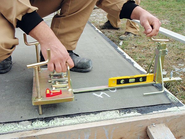

Есть такой специальный "теплоизоляционный" р-р (TREND) который наносится на фундамент перед кладкой первого ряда толщиной 2см.(20мм) Он является как отсекающим сырость и холод, так и выравнивающим верхней части фундамента(теплая прокладка меж фунд.и стеной)  Что к сожалению никто из производителей других материалов нет такого(тепл.р-ра) и не делают этого при кладке первого ряда блоков по коробке (потом удивляются откуда сырость и грибок)
На первом фото, вид нанесенной тепл-прокладки со "щелями" которые потом заделают.  (второе фото, от чего появились эти щели)
