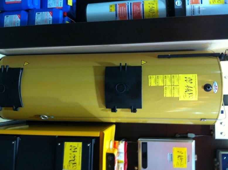

Я в эпицентре видел Stropuva за 22 440 грн., добавьте сюда дорогущий ландомат, бойлер и прочее на обвязку - это выйдет в стоимость пеллетного котла !!!! Одно только может дать выигрыш: стоимость топлива. Но это как по мне с лихвой компенсируется неудобством пользования. Да и безопасность не последний фактор, о чем писал уважаемый Murava
Я в инете встречал за 17 000.
Может то подделки или солидная копия, о которых писал менеджер из Стропува-Украина и Вы упомянули. В Эпицентре врядли подделка будет. 5440 грн. разница в цене как-то многовато, те так ли?

По поводу цены. Если 20 стоит 17,000, то что продается в эпицентре за 22,440 (смотрите фото) ?

В Эпике на Окружной продается 40-ка, лично видел. В Эпике оригинальный котел.
Серийная нумерация котлов STROPUVA, собранных на заводе в Литве - своя, на заводе в Украине - своя.
Цены на оригинальные котлы STROPUVA по всей Украине одинаковые, они выложены на странице нашего сайта (ссылка устарела).
В Эпицентре продаются ОРИГИНАЛЬНЫЕ котлы STROPUVA, которые поставляются непосредственно с центрального склада нашего генерального дистрибьютора.
