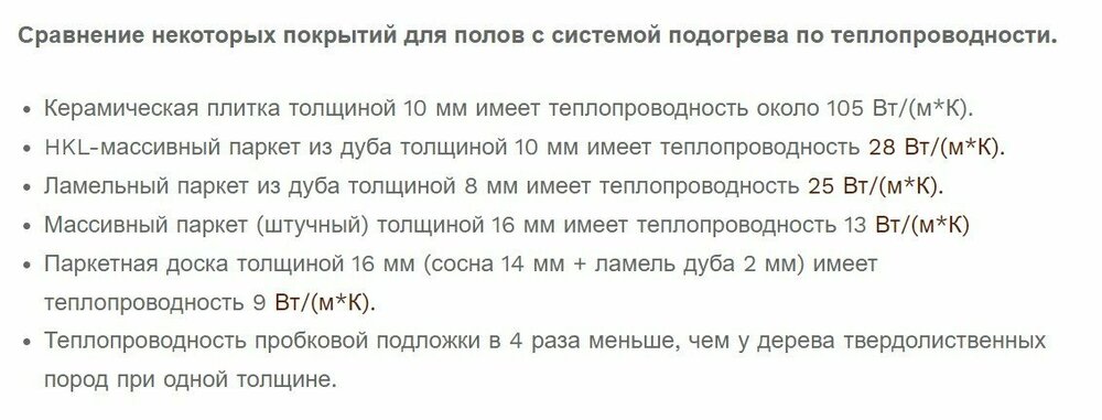

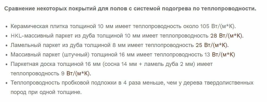

esc0bar0 Опубліковано: 12 листопада 2021 Автор Поділитись Опубліковано: 12 листопада 2021 Но любая подложка уменьшит эффективность теплоотдачи? Читал тут на форуме от экспертов. У меня еще ограничение по высоте чистового. Максимум 2см Посилання на коментар Поділитися на інших сайтах More sharing options...
Напольные покрытия Опубліковано: 12 листопада 2021 Поділитись Опубліковано: 12 листопада 2021 2 часа назад, esc0bar0 сказал: Но любая подложка уменьшит эффективность теплоотдачи? Толщина подложки Мультимоль 1мм - так что врятли, ну или по крайней мере очень незначительно. Толщина доски 14-15 мм + подложка 1мм+ клей под подложку и под доску около2-3 мм итого 17-19мм, как раз. 1 Посилання на коментар Поділитися на інших сайтах More sharing options...
