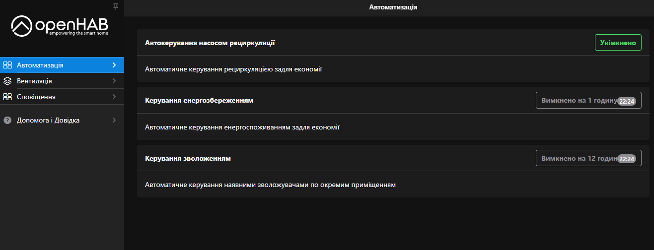

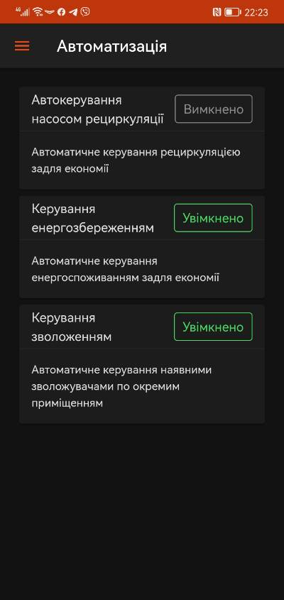

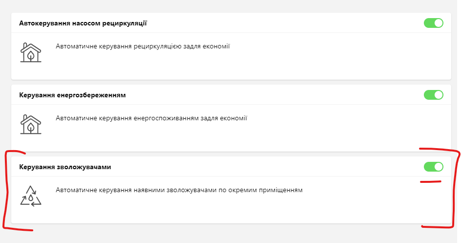

Как я писал ранее, сторонник того что любая автоматизация в доме должна быть легко-отключаемой, мы не можем позволить скайнету захватывать наши дома!
Переключатель автоматизации увлажнения

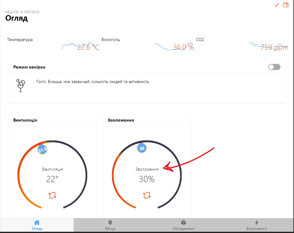

Далее добавляю в дом элементы для работы с общедомовой целевой влажностью
Group Home_Humidity "Вологість в будинку" <pipe> (Home)
    String    Home_Humidity_Mode           "Режим підтримки вологості в будинку [%s]"             <hvac_humidity>           (Home_Humidity) {stateDescription=""[
        options="MANUAL, AUTO, ECO"
    Number:Dimensionless      Home_Humidity_SetpointHumidity        "Бажана вологість у будинку [%.1f %unit%]"           <hvac_setpoint>        (Home_Humidity)        ["Setpoint", "Humidity"] {
        listWidget="oh-stepper-item"[
            min=10,
            max=70,
            step=5
В интерфейсе управление включением автоматизации выглядит так
Целевая влажность общего дома управляется кастомным виджетом

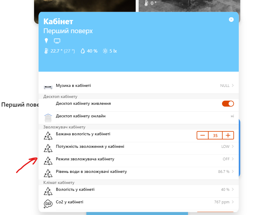

Управление и мониторинг влажности в кабинете, где пока спит мелкий, дополнительно имеет свое управление влажностью
Под оба увлажнителя заведены все необходимые прокси-элементы. Для ксяомишного увлажнителя (установлен в кабинете) реализован максимальный набор, потому далее именно на его примере:

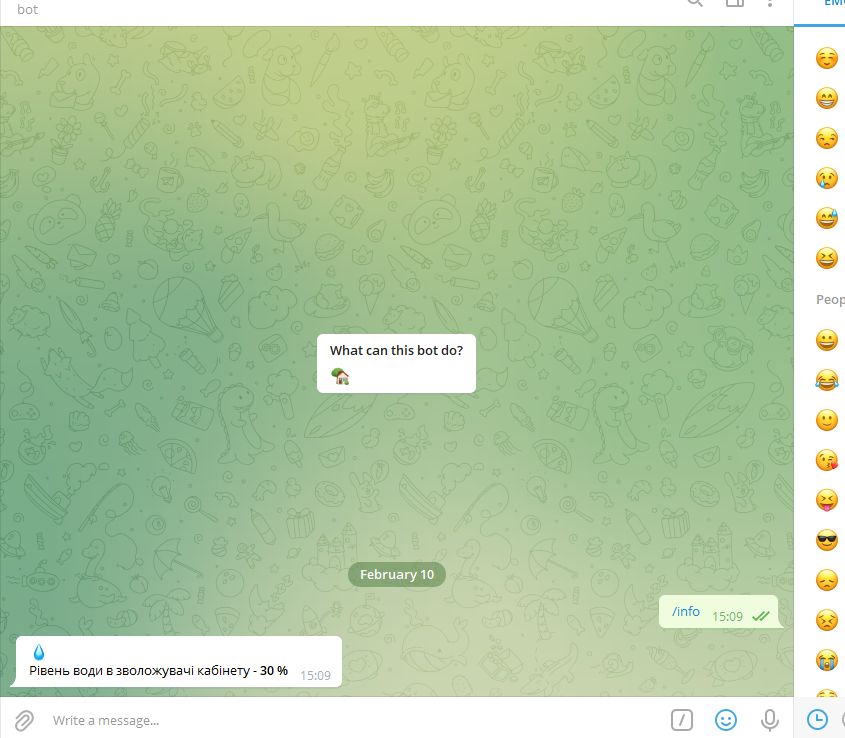

    // уровень воды в баке 0-100
    Number:Dimensionless        GF_Office_Humidifier_Waterlevel           "Рівень води в зволожувачі кабінету [%.1f %%]"             <hvac_humidity>           (GF_Office_Humidifier)  ["Measurement", "Water"]

Проксирование ксяомишного увлажнителя в увлажнитель кабинета:

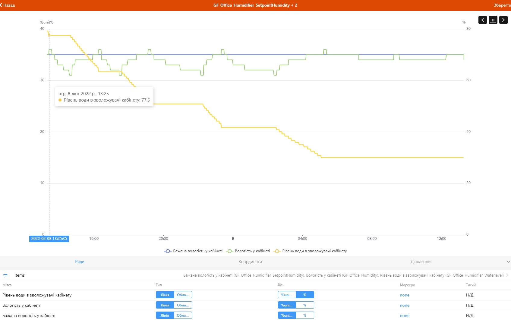

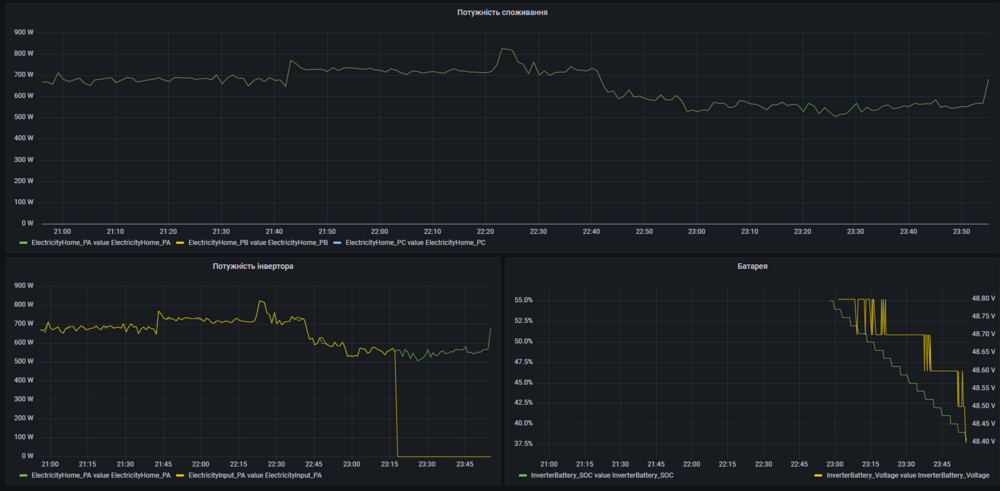

Почему-то забыл график результирующий, как выглядит поддержание влажности в реальности. Тут важно понимать что влажность снимается не датчиком увлажнителя (который привирает из-за близкого соседства) а датчиком именно комнатным, отдельным в другом месте и при этом активно работает принудительная вентиляция

Практически окончательно решил переместить все уведомления в телеграм-бот, для удобной работы в JS написал простенький враппер
www.npmjs.com/package/openhab-telegram (примеры в README)
Позволяет как отправлять сообщения, так и делать диалоги (в тч вложенные) и команды для бота, оказалось удивительно-удобно
const telegram = require('openhab-telegram');
const bot = telegram.bot("telegram:telegramBot:*****");
bot.onCommand('info', b => {
    let message = "💧\n";
    for (const group in humidifiers) {
        let data = humidifiers[group];
        //message += "" + items.getItem(data.level).label + ' - <b>' + items.getItem(data.level).state + "</b>\n";
        if ('waterlevel' in data) {
            message += "" + items.getItem(data.waterlevel).label + ' - <b>' + items.getItem(data.waterlevel).state + "</b>\n";
    return message;
if (items.getItem(data.mode).sendCommandIfDifferent('ON')) {
		let level = parseInt(items.getItem(data.waterlevel).state);
		if (level < 10) {
			bot.alert(items.getItem(data.waterlevel).label + ' - %d', level);
Змінено користувачем standov

Із лютого всі ми стали трошки іншими, але я абсолютно впевнений - для досягнення результату, як глобального так і локального всі мають робити те шо вміють та не впадати у відчай, я буду потроху відроджувати тему та свій медіум.
Цього разу хочу розповісти про штуку, яку ніде більше не бачив і яку придумав та реалізував сам. Теза, якою можна охарактеризувати все подальше -  контроль над автоматизацією.
Як я писав раніше - я вважаю шо вся магія автоматизації має бути легко відключаєма, бо завжди може виникнути ситуація за якої шось десь пішло не так і ваш будинок "зійшов з глузду". Сценарій коли скайнет  захоче вам врубити опалення на всі гроші бо якийсь датчик помер чи банально якась помилка в алгоритмах - досить реалістична і станеться не раз і не два. Так, безумовно завжди можна вимкнути залізку з опенхабом із розетки, але в цьому випадку ви вимкнете і всю іншу логіку, яка може працювати без проблем роками, да і взагалі це не шлях самурая.
В якийсь момент я вирішив шо проблему контролю над автоматизацією треба робити системно і максимально просто, щоби сама логіка контролю не створювала проблем.
Вимоги яки сформулював:
  1. Механізм має бути простим та прозорим
  2. Він має максимально-просто натягуватися як на існуючий так і на майбутній функционал
  3. Має мати максимально-просте керування
Вирішив шо максимально просте що можна придумати це вимикач "робити магію / не робити магію", оскільки магії в автоматизації багато то перемикачів має бути декілька, на кожну ділянку автоматизації, далі ці вимикачі можна зібрати на одну сторінку інтерфейсу де будуть тільки вони, що максимально спростить маніпуляції.
Якщо ці всі "перемикачі" забрати в одну вертикальну группу то можна їх автоматично додавати на сторінку без додаткових рухів. Це все довгий час так і існувало, але згодом я в якійсь програмі смартхоуму наткнувся на дуже зручну штуку - щось вимикати можна не на постійно а на якийсь проміжок часу, щоб згодом воно само увімкнулося без участі користувача. Мені це так сподобалося шо я вирішив додати це і собі, зрозуміло шо простими вимикачами це вже не розрулити, але хотілося нічого не переписувати особливо в існуючій автоматизації.
Далі просто, без води, як я це зробив і як воно працює.
Заводимо спеціальну вертикальну не семантичну групу і в цій группі створюємо стільки *стрінгових* айтемів скільки нам треба під керування різніми ділянками автоматизації:
Automation.items
Group gAutomation "Автоматизація [%d]" <status>
  String Automation_Humidification "Керування зволоженням" <hvac_humidity> (Home, gAutomation) ["Humidity", "Switch"] {description="Автоматичне керування наявними зволожувачами по окремим приміщенням"}
  String Automation_EcoMode "Керування енергозбереженням" <ecohouse> (Home, gAutomation) ["Presence", "Switch"] {description="Автоматичне керування енергоспоживанням задля економії"}
  String Automation_HotWaterRecirculation "Автокерування наcосом рециркуляції"  <ecohouse> (Home, gAutomation) ["Water", "Switch"] {description="Автоматичне керування рециркуляцією задля економії"}
Тут з цікавого те шо я для атемів придумав description опцію, яку використаю далі
Сценарій автоматичного перетворення цих *стрінгових* айтемів в спеціальні перемикачі на декілька положень
scriptLoaded = function () {
    // для всіх айтемів в групі навішую автоматично варіанти перемикання, це сам опенхаб показує як перемиках на декілька позицій
    items.getItem('gAutomation').members.forEach(function(item) {
        try {
            metadata.addValue(item.name, 'stateDescription', "", {
                'options': 'ON=Увімкнено,OFF=Вимкнено,1HOFF=Вимкнено на 1 годину, 12HOFF=Вимкнено на 12 годин, 24OFF=Вимкнено на добу'
            metadata.addValue(item.name, 'commandDescription', "", {
        } catch (e) {
            // нажаль метод upsert у js бібліотеці 3.4 виявився кривим і доводиться через addValue та try/catch
Сценарій який при зміні положення будь якого перемикача зберігає дату зміни, насправді це костиль через те що існуюча бібліотека JS чомусь не дає доступу до дати *зміни* значення (є тільки оновлення, а оновлення може бути і на старе значення)
rules.JSRule({
    name: "Track automation time",
    description: "Set meta auto timer",
    triggers: [triggers.GroupStateChangeTrigger('gAutomation')],
    execute: (event) => {
        let t = time.ZonedDateTime.now().toString();
        items.getItem(event.itemName).upsertMetadataValue('updated', `${t}`);
        items.getItem(event.itemName).upsertMetadataValue('automation', '');
Сценарій який робить ту саму магію яку я підгледів в якомусь смартхоумі, а саме котролюємо коли треба перемикач повернути в положення "увімкнуто"
rules.JSRule({
    name: "Track automation iterval",
    description: "Set back auto timer",
    triggers: [triggers.GenericCronTrigger("0 0/1 * * * ?")],
            let minutes = {
                '1HOFF': 60,
                '12HOFF': 12*60,
                '24OFF': 24*60,
            // раз в хвиилину перевіряємо всі айтеми в групі автоматизації
            // якщо у айтема стен "тимчасовий" і якщо він не мінявся певний час то переводимо в стан ON
			// янакше додатково айтему виставляюмо в мета-дані час в який він теоретично має перемкнутися (лоск)
            if (item.state in minutes) {
                let t = time.ZonedDateTime.now().minusMinutes(minutes[item.state]);
                let elapsed = '';
                try {
                    let updated = time.toZDT(item.getMetadataValue('updated'));
                    elapsed = updated.format(time.DateTimeFormatter.ofPattern('H:m'));
                } catch (e) {
                    elapsed = '-';
                if (!item.history.changedSince(t)) {
                    item.postUpdate('ON');
                item.upsertMetadataValue('automation', `${elapsed}`);
            } else {
                item.upsertMetadataValue('automation', '');
Далі як виглядає код сторінки на яку автоматично виводятся всі перемикачі та як ця сторінка виглядає в браузері та телефоні
config:
  label: Автоматизація
  sidebar: true
blocks:
  - component: oh-block
    config:
      style:
        padding: 0
    slots:
      default:
        - component: oh-grid-row
          config: {}
          slots:
            default:
              - component: oh-grid-col
                config:
                  large: "50"
                  xlarge: "50"
                  xsmall: "100"
                slots:
                  default:
                    - component: oh-repeater
                      config:
                        fetchMetadata: description, automation
                        for: item
                        fragment: true
                        groupItem: gAutomation
                        sourceType: itemsInGroup
                      slots:
                        default:
                          - component: f7-card
                            slots:
                              default:
                                - component: f7-card-header
                                  config:
                                    class3:
                                      - no-border
                                    color: red
                                  slots:
                                    default:
                                      - component: Label
                                        config:
                                          text: =loop.item.label
                                      - component: oh-link
                                        config:
                                          action: options
                                          actionItem: =loop.item.name
                                          badge: '=loop.item.metadata ? loop.item.metadata.automation.value : ""'
                                          color: '=(loop.item.state == "ON") ? "green" : "gray"'
                                          item: =loop.item.name
                                          style:
                                            border: 1px solid var(--f7-theme-color)
                                            border-radius: var(--f7-card-border-radius)
                                            padding: 5px 10px
                                          text: =items[loop.item.name].displayState
                                - component: f7-card-content
                                  config:
                                    style3:
                                      min-height: 64px
                                  slots:
                                    default:
                                      - component: oh-icon
                                        config:
                                          icon: =items[loop.item.name].icon
                                          style:
                                            filter: '=(themeOptions.dark == "dark") ? "invert(70%)" : "invert(30%)"'
                                            float: left
                                          width: 48
                                      - component: Label
                                        config:
                                          padding-left: 75px
                                          style:
                                            float3: none
                                          text: '=loop.item.metadata ? loop.item.metadata.description.value : ""'
masonry: []
grid: []
canvas: []
Найголовніше, раді чого це все затівалося - як це використовувати в сценаріях:
if (items.getItem('Automation_EcoMode').state == 'ON') {
  // тут будь яка магія, яка може зламатися
} else {
  // нічого не робимо
Всім нам перемоги найскорішої із найменшою кількістю жертв. Слава Україні.

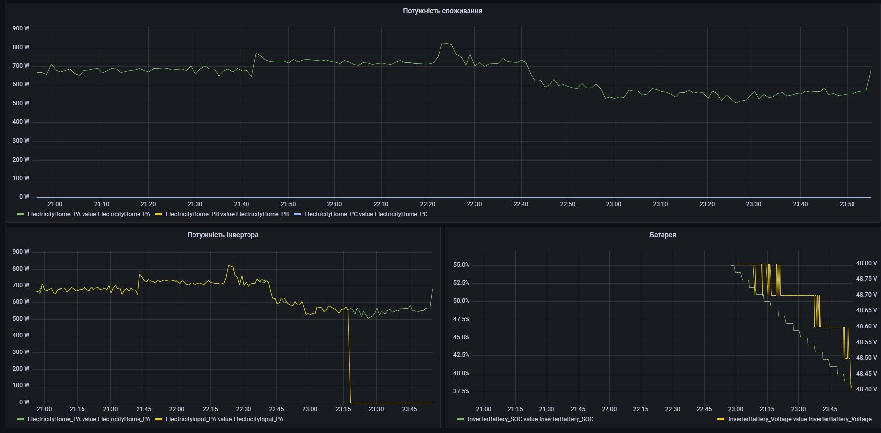

Трошки актуальної автоматизації.
Вводні:
гібридний сонячний інвертор Voltronic Axpert King 2 + батарейка до нього
Проблема:
досить крива родна апа яка шле дані в китайське облако, звідки їх можна подивитися, з того шо мені 100% потрібно то поточний заряд батарейки, бо зараз дуже актуальна інформація, чи не настав час витягати генератор. Апа з одного боку працює, з іншого через раз + дружині користуватися дуже не зручно.
Не дивлячись на те шо інвертор має вайфай на борту, використовує він його, схоже, лише для облака. Бо ніяких відкритих портів не знайшлося, гугл мовчить як партизан. Але в інеті повно інструкцій як зняти з його порта всі необхідні дані, інструкції різної красноокості тому я цього разу вирішив зробити трошки інакше - я купив готове рішення під інвертор, яке крутится на малині і досить виглядає привабливим. А головне має mqtt брокер на борту. Проект тут solar-assistant.io, жодного відношення не маю, пишу про то шо знайшов.
Отже, купив я дистрибутів під малину в них на сайті, прошив малину, втикнув в інвертор через microUsb. Завелося майже одразу, виглядає досить привабливо, але то не наш путь. Включаємо в налаштуваннях mqtt брокер та погнали :)
Things
Bridge mqtt:broker:solar "Solar" @ "MQTT" [ host="192.168.10.60", secure=false, username="путін" password="***ло", retainMessages=false, qos=2, enableDiscovery=false,clientID="openhab34" ]
    Thing topic SolarAssistant_Inverter_1 "SolarAssistant Inverter 1"  @ "SolarAssistant"  {
    Channels:
        Type number : grid-voltage "Grid Voltage" [
            stateTopic="solar_assistant/inverter_1/grid_voltage/state",
            unit="V"
        Type number : grid-power "Grid Power" [
            stateTopic="solar_assistant/inverter_1/grid_power/state",
            unit="W"
        Type number : battery-voltage "Battery Voltage" [
            stateTopic="solar_assistant/inverter_1/battery_voltage/state",
            unit="V"
    Thing topic SolarAssistant_Total "SolarAssistant Total"  @ "SolarAssistant"  {
    Channels:
        Type number : battery-soc "Battery SOC" [
            stateTopic="solar_assistant/total/battery_state_of_charge/state",
            unit="%"
"Залізні" Items
Number:Dimensionless SA_TOTAL_BATTERYSOC "Battery [%.0f %]" {channel="mqtt:topic:solar:SolarAssistant_Total:battery-soc", expire="1m"}
Number:ElectricPotential SA_INVERTER1_GRIDVOLTAGE "Grid Voltage [%.0f V]" {channel="mqtt:topic:solar:SolarAssistant_Inverter_1:grid-voltage", expire="1m"}
Number:Power SA_INVERTER1_GRIDPOWER "Grid Power [%.0f W]" {channel="mqtt:topic:solar:SolarAssistant_Inverter_1:grid-power", expire="1m"}
Number:ElectricPotential SA_INVERTER1_BATTERYVOLTAGE "Battery Voltage [%.0f V]" {channel="mqtt:topic:solar:SolarAssistant_Inverter_1:battery-voltage", expire="1m"}
Проксі
Group ElectricityInput "Ввод електрики" <electricity> (Home, gElectricity) ["Equipment"]
    Number:ElectricPotential ElectricityInput_VA "Напруга від міста A [%.0f %unit%]"   <measurement> (ElectricityInput, gElectricityVoltage) ["Measurement", "Voltage"]
    Number:Power ElectricityInput_PA "Споживання від міста A [%.0f W]"   <measurement> (ElectricityInput, gElectricityPower) ["Measurement", "Power"]
    Group ElectricityInput_Inverter "Інвертер" <solar_energy> (ElectricityInput) ["Inverter"]
        Group ElectricityInput_InverterBattery "Батарея" <battery> (ElectricityInput_Inverter) ["Battery"]
            Number:ElectricPotential InverterBattery_Voltage "Напруга батареї [%.1f %unit%]"   <measurement> (ElectricityInput_InverterBattery) ["Measurement", "Voltage"]
            Number:Dimensionless InverterBattery_SOC "Стан батареї [%.0f %]"   <measurement> (ElectricityInput_InverterBattery) ["Measurement", "Level"]
Проксі правила
let proxy = require('openhab-proxy-pattern');
const v = function(value) {
    if (typeof value == 'string') {
        const v = parseInt(value);
        return isNaN(v) ? undefined : `${v} V`;
    } else return 0;
const p = function(value) {
        const p = parseInt(value);
        return isNaN(p) ? undefined : `${p} W`;
    } else return 0;
['A'].forEach(function(phase)
    proxy.bind(`ElectricityInput_V${phase}`, `SA_INVERTER1_GRIDVOLTAGE`, 15).update(v);
    proxy.bind(`ElectricityInput_P${phase}`, `SA_INVERTER1_GRIDPOWER`, 60).update(p);
    //proxy.bind(`ElectricityInput_PF${phase}`, `Shelly_EM3_2_${phase}PF`, 60).update(pf);
proxy.bind('InverterBattery_Voltage', 'SA_INVERTER1_BATTERYVOLTAGE', 15).update();
proxy.bind('InverterBattery_SOC', 'SA_TOTAL_BATTERYSOC', 15).update();

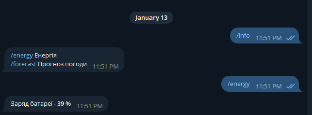

Правила для телеграм-бота
const bot = require('openhab-telegram').bot("telegram:telegramBot:dovgodko");
const alerts = require('openhab-alerts');
bot
.onCommand('info', function(t) {
    return '/energy Енергія' + "\n/forecast Прогноз погоди";
bot
.onCommand('energy', function(t) {
    const battery = items.getItem('InverterBattery_SOC').state;
    let message = '';
    message += `Заряд батареї - <b>${battery}</b>`;
    return message;
['Alert_ElectricityLost'].forEach(function(contact) {
    alerts.contact(contact).on(function (alerts, e) {
        bot.alert(e.message + `, заряд аккумулятора ${battery}`);
    }, function (alerts, e) {
В результаті, в домашньому телеграм-боті з'явилась інформація про поточний заряд батареї, плюс коли електрика зникає або вмикається - бот каже поточний стан батареї
А в графані моніторинг додатковий
