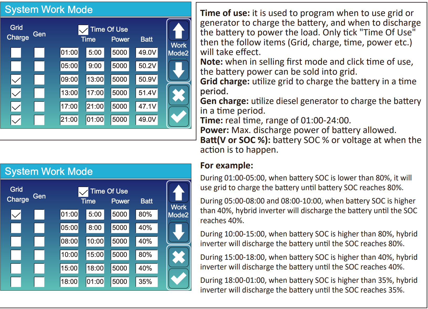

2 години тому, standov сказав:
ну можливо в якогось інвертора і є такий функціонал, в мого нема

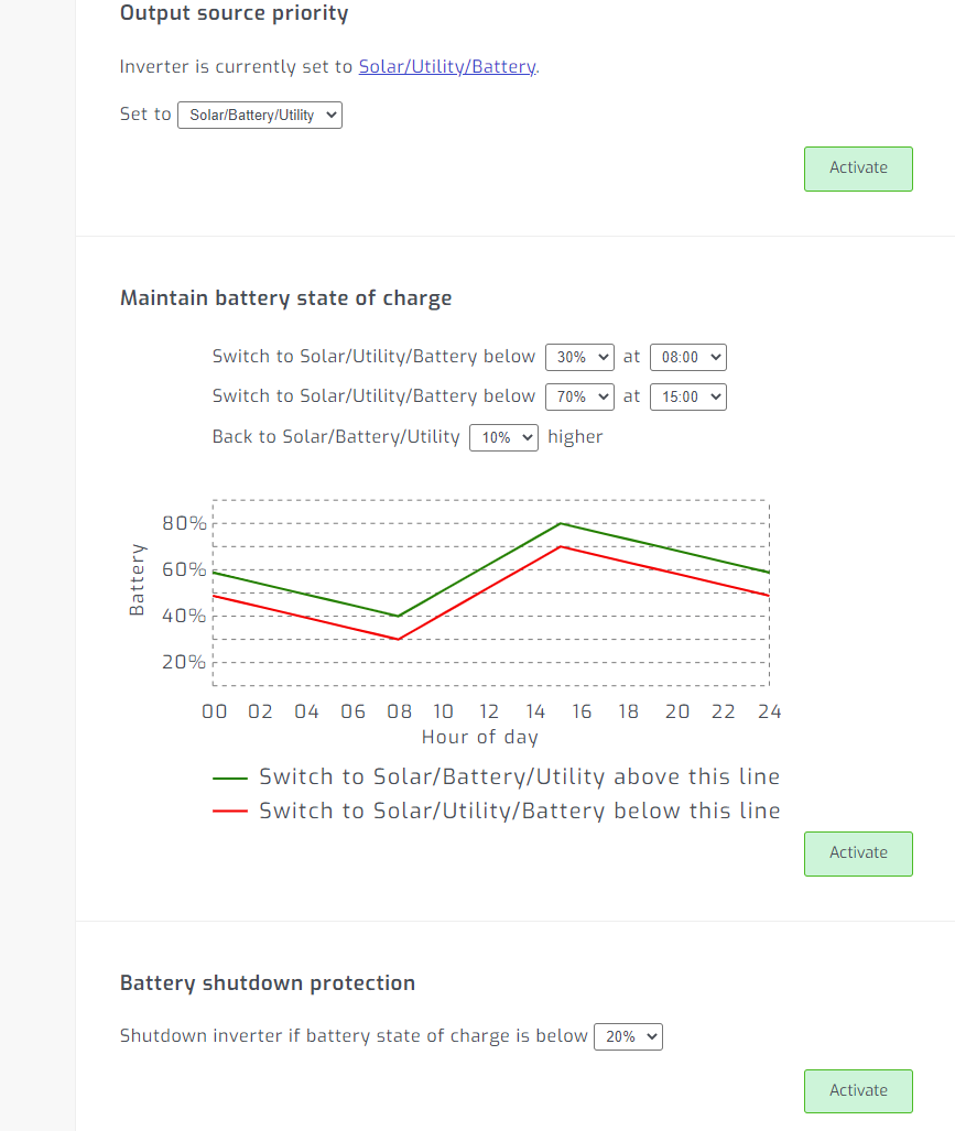

Це така логіка мається на увазі?
58 минут назад, volomoto сказал:
Моніторинг зі всіма плюшками є, але логіку із пріоритетами я не бачив.
в мене підозра шо воно залежить від моделі інвертора, хз.
Виглядає то отак
Трошки не про опенхаб але то не точно.

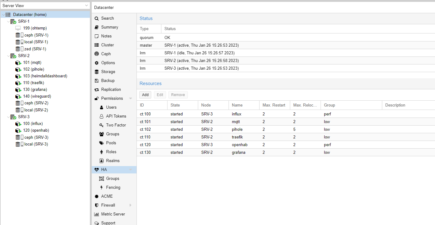

Дозібрав домашній кластер proxmox до повного кворуму в 3 вузла, підняв на них розподілений сітьовий сторадж ceph (засобами самого proxmox). Тепер коли з кластера випадає якийсь вузол (живлення, мережа. залізо - бушне, економ) то всі його контейнери автоматом переносяться на робочі вузли за декілька секунд, в актуальному стані.
В результаті
1. відмовився від костильного рішення з зеркалюванням pihole (бо якось вмер диск і в мене закінчився інет)
2. додаткова потужність бо бували ситуації коли в графані трошки шось занадто виборка даних то опенхаб на тому самому "сервері" підзалипав

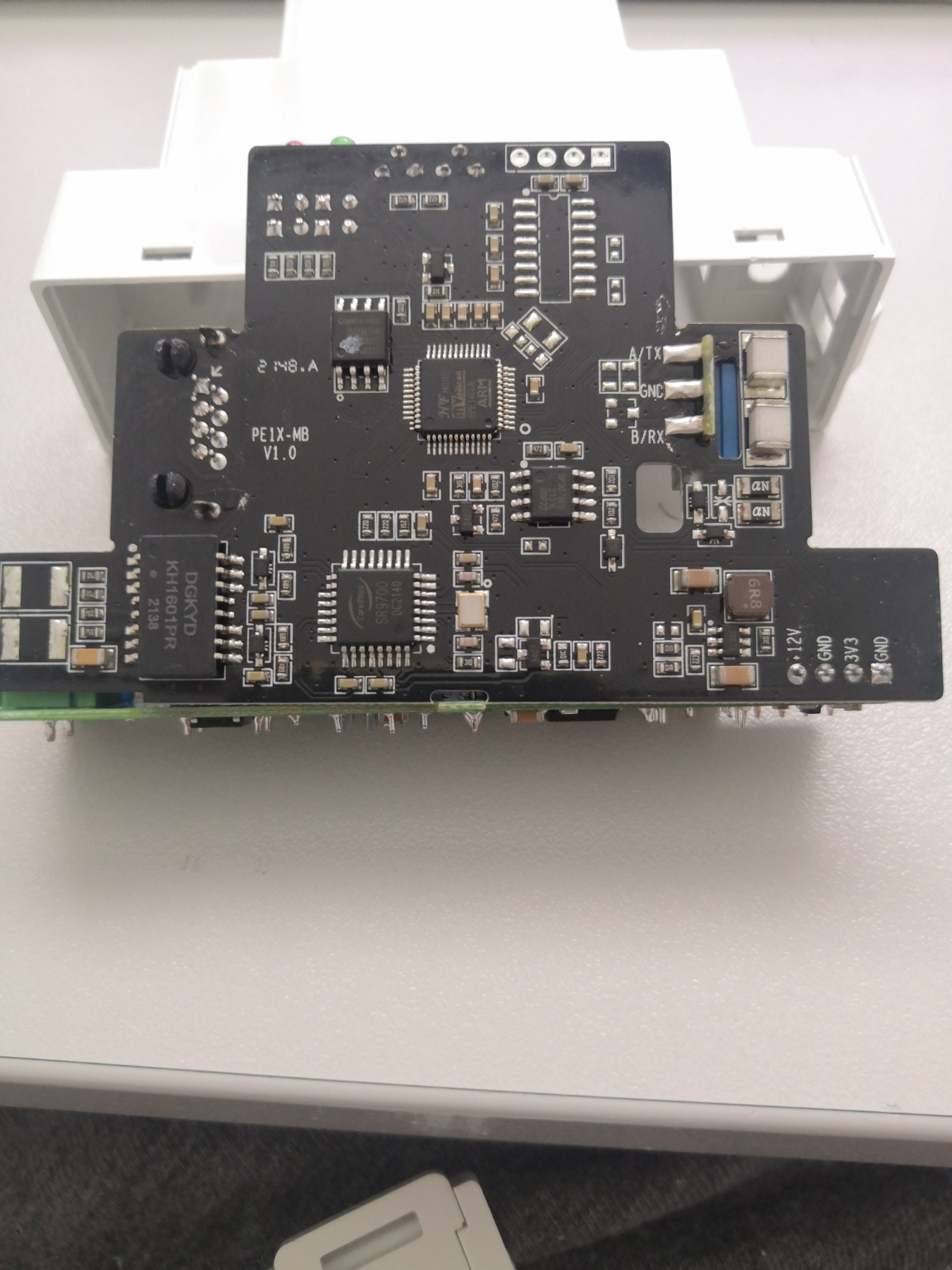

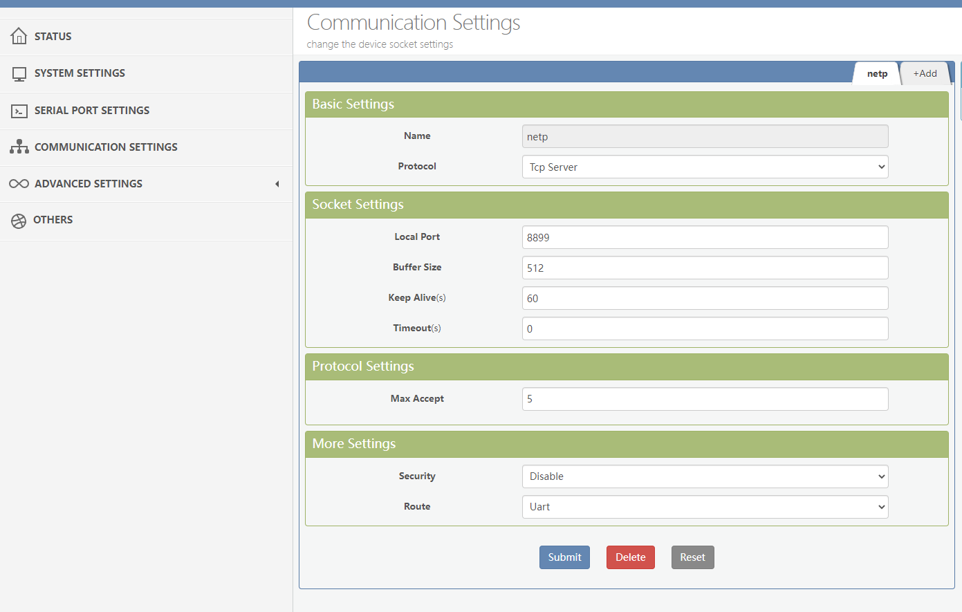

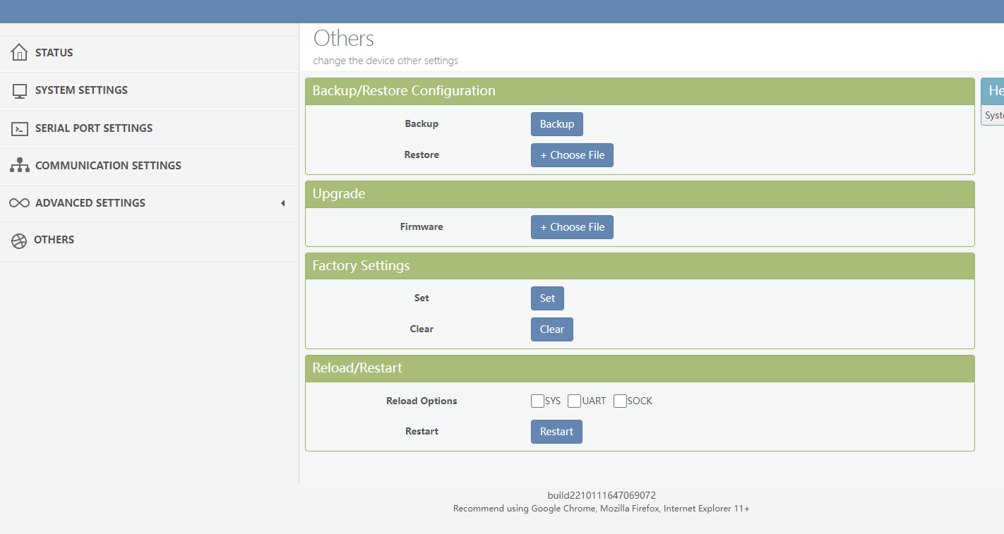

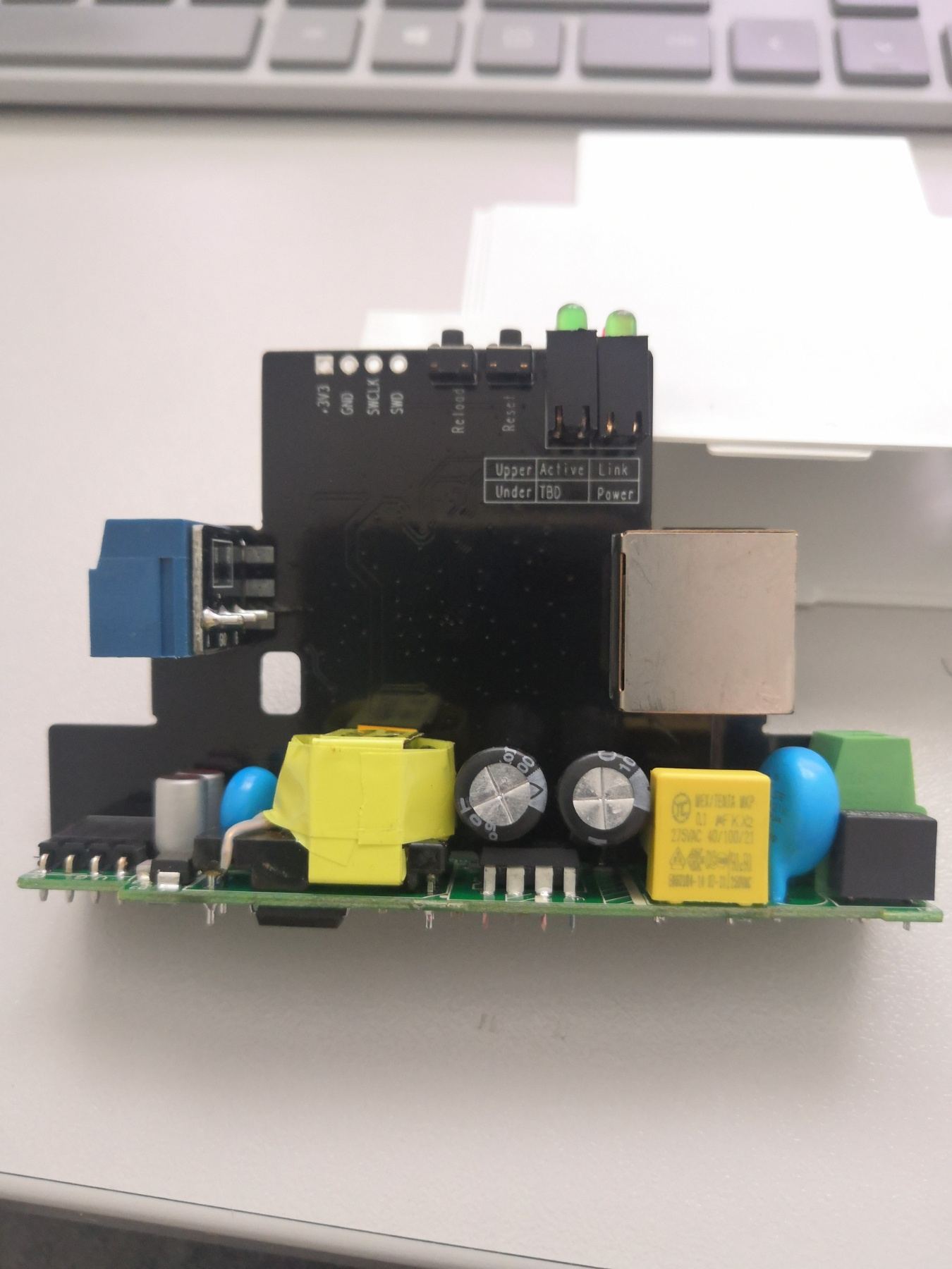

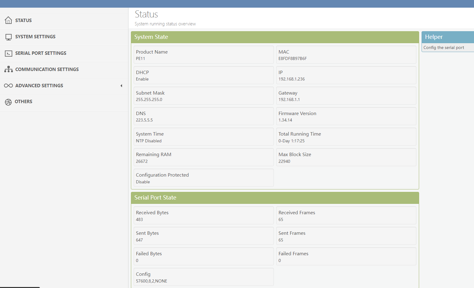

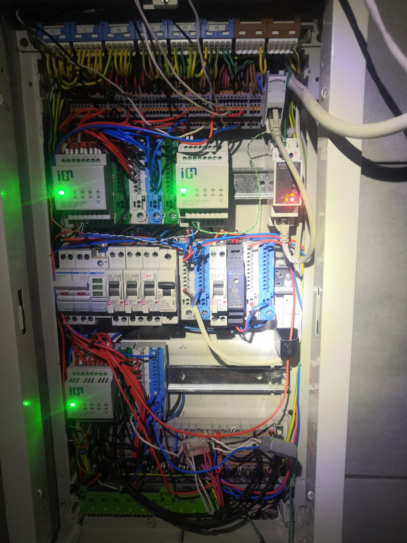

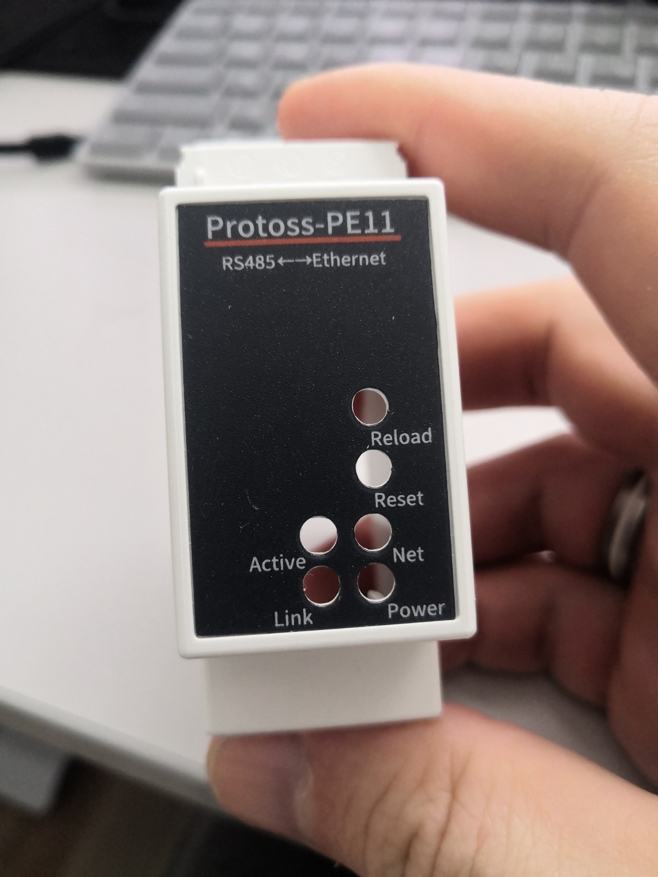

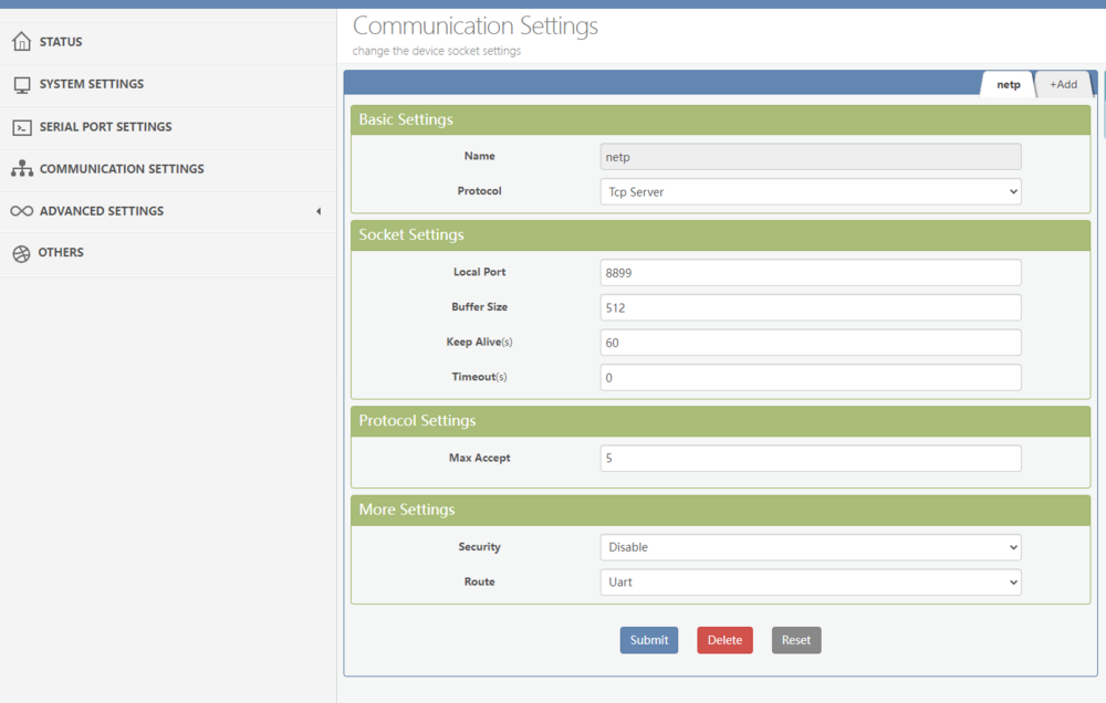

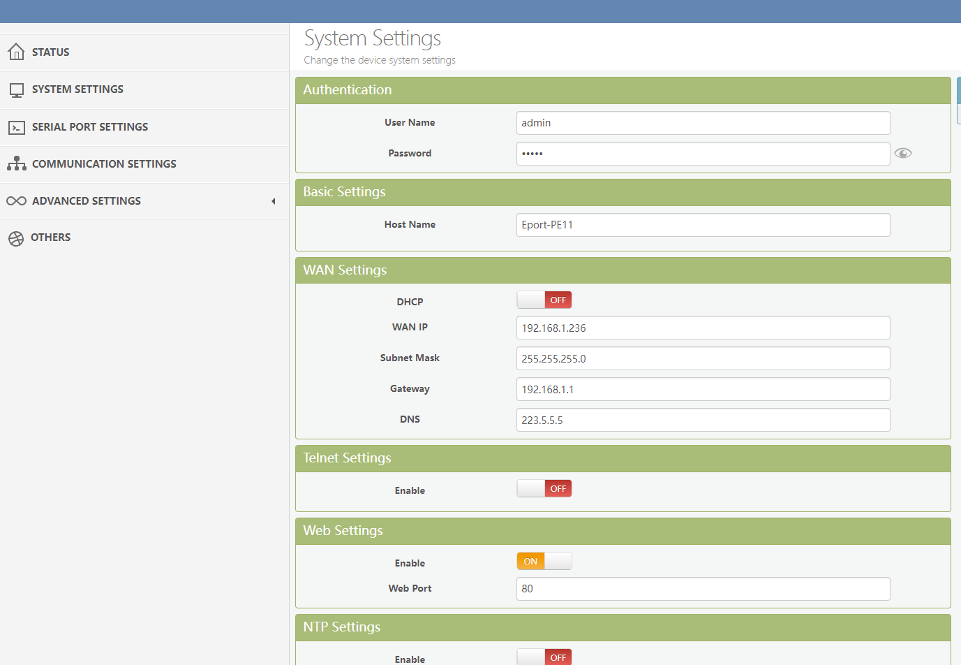

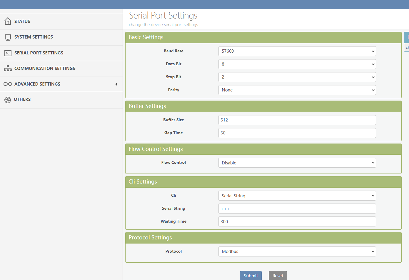

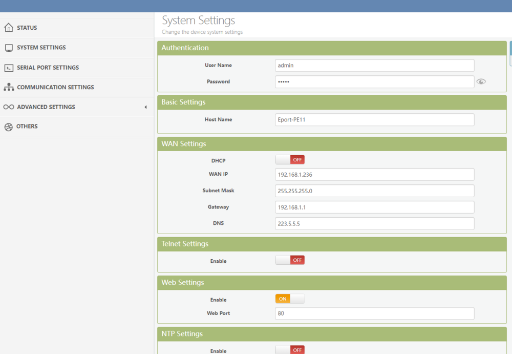

Оскільки я вирішив перевести все світло в будинку з shelly (які тупо за пару років по черзі перестали працювати) на ION-8 (огляд був вище) то стало питання організації "нормального" modbus TCP (LAN) замість не зручного RTU (USB). Додатково це дозволить остаточно від'єднати мій openhab від залізного сервера, usb2rs485 то був в мене останній зашморг на шляху повної віртуалізації.
Підібрав tcp шлюз Protoss-PE11 (MODBUS : Protoss PE11-M RS485 to EThernet (marcomweb.it), він є і на алішке) - який мені найбільше сподобався по сукупності характеристик/ціна. В першу чергу через 220 живлення. В мене доки немає довготривалої статистики але поки що дивайсіна приємно здивувала. Всередині, на диво, все як мінімум акуратно.
Функціонально в неї є веб-інтерфейс в якому конфігуряться всі необхідні параметри, 3 реле ION-8 гірляндою (не забуваємо про термінуючий резистор) завелися прям одразу. В реле, окрім modbusTCP є MQTT та ще декілька протоколів, але поки що зупинився саме на modbusTCP.
Далі просто картинки подивитися.
image.thumb.png.2a195a13047319fb9dc7fac1cc1452ee.pngimage.thumb.png.49fc58980cfb932c079c7b720fe03478.png
image.thumb.png.303388a7a476d851406c1912f8fc0ace.pngimage.thumb.png.5c1d92962ec439f0428b7d8ac18028d5.png
image.thumb.png.1e2f3b7fec81b8da6a13214d629ec3f0.pngimage.thumb.png.27526c78158fd912c306e8cacf5c7682.pngimage.thumb.png.587543f4859f24e26ffcaf45c694d7f5.pngimage.thumb.png.dd6c1df3920431aa691054dfc29ebf6b.pngimage.thumb.png.7e0e097fc6f8c9f54c8dda8d766ce78a.png
