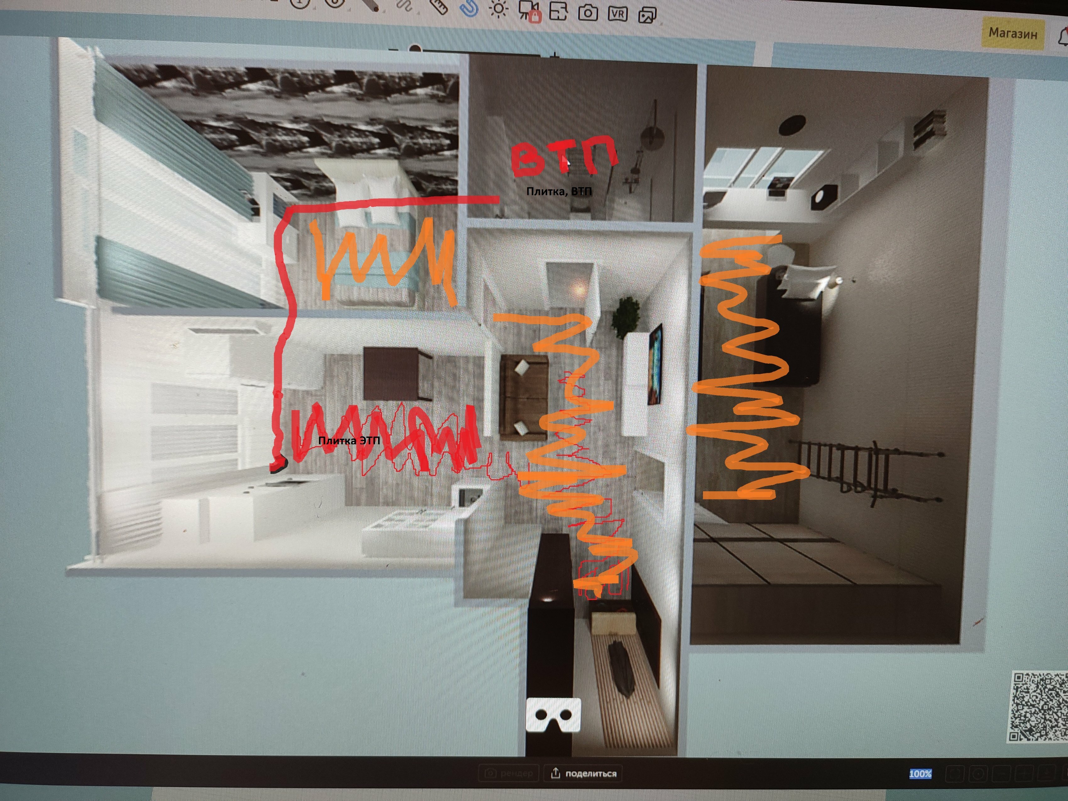

Будет ли тепло в квартире, если не делать теплый пол на этой территории
Я бы утеплил пол квартиры от соседей с низу, положил бы любое удобное финишное покрытие пола, и реализовал радиаторную систему нарисованную на схеме. Второй вариант - теплые стены вместо радиаторов на выходящих наружу стенах. Квартира я так понимаю - угловая?

неизвестно что  как будет с газом, может хоть электропол не даст вымерзнуть полностью и послужит альтернативой, если вдруг с газом временные проблемы будут.
Под второй предложенный мной вариант - с теплыми стенами, - рассмотрите установку теплового насоса воздух-вода вместо газового котла.

Красным на схеме показала как думаю от котла провести две паралельные трубы: одна на радиаторы, а другая на теплый пол в совместном санузле
Клеить радиаторы и водяные теплые полы не так просто, это работа сантехника, лично я бы не усложнял ему задачу, а выбрал что-то одно (аналогично и с напольным покрытием), чем проще система - тем она надежнее. В санузле понятно, что без плитки не обойтись, но на неё вполне можно кинуть коврик (самый бюджетный вариант) либо положить электрический ТП
В том и проблема, что утеплить уже никак, так как застройщик сдал со стяжкой. Ну или возвращаюсь к варианту снести всю стяжку и делать теплый пол. Но блин ТП не для отопления, а чтоб ногам было приятно. То есть самое основное теперь определиться с финишным материалом, до этой темы на форуме хотела на всю эту территорию керамогранит 20 на 60 или 20 на 90. Детворе 6 и 13 лет ,есть кот), на полу уже никто особо не валяется, но любят все ходить босиком(

Вы чуть мозг мой блондинистый не сломали), но кажется я вас поняла) Натолкнули меня на мысль, что таки я сделаю так:
оранжевым ламинат, без ТП
в ванной плитка, ТП от котла, все равно трубы собираюсь переделывать, так как не уверенна в их качестве, а они по схеме разводки идут строго под стеной
а в кухне положу керамогранит и ЭП в плиточный клей
Все это максимально без порожков, перепадов и т.д
Наверное это самый менее затратный способ, дешевле вообще оставить только радиаторы и везде положить ламинат
