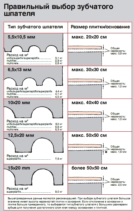

Вот перечитал куча информации по укладки плитки, но так и не понял какая высота зуба гребенки должна быть, если плитка будет примерно 20x30 см, подозреваю, что 6-8 мм. Верно?
Смотрим сюда:
Смотрим сюда:
Смотрим, но что-то не фига не ясно, проще смотреть, что советует производитель клея www.ekomix.ua/index.php?p=22
Проведение работ
Приготовленная смесь при помощи лопатки, терки или шпателя наносится на облицовываемую поверхность и выравнивается зубчатым шпателем. Плитки укладываются на нанесенную смесь и прижимаются. Толщина слоя под плиткой должна составлять 4 - 10 мм. Зубцы шпателя должны соответствовать размеру плиток (например, для плиток размером 15x15 см ширина и глубина зуба составляет 6 мм, для плиток размером 30х30 см включительно - 10 мм, размером 40х40 см - 12 мм). Предварительно замачивать плитки не нужно. Рекомендуемая ширина шва между плитками - не менее 2 мм. Плитку нужно уложить не позднее 20 минут после нанесения растворной смеси на основание. Положение плитки можно корректировать в течение 10 минут после укладки. Расшивку швов следует производить через 24 часа.
Высота зуба можент очень сильно отличаться из-за неровности основания (если стена неровная имееться ввиду побитая-пошкарябанность, а не завал по вертикали в сантиметр, то шпатель даже с 8-м зубом может быть маленьким...)
плитка может иметь некую выпуклость и вогнутость, и это тоже скажеться на толщине клея...
есть ещё оборотная фактура плитки, которая иногда бывает очень вогнуто-рисуночная, но это лечиться замазыванием их на сдир перед укладкой...
На мой взгляд 8мм самый удобный и ходовой шпатель, и мне намного удобнее пользоваться зубчатой гладилкой, а не шпателем...
В местах идеальной ровности или мелкой плитки 6 мм (но тогда очень тяжело корректировать плитку по плоскости.... да и схватываеться клей очень быстро, и уложив ряд уже можно не успеть подкорректировать...)
п.с. зато могу точно сказать что практически все производители рекомендуют (и даже настаивают) на том, что максимальный слой клея 10 мм, и насколько это понимаю я, то это уже минимум 20-25мм гребенка:D:crazy::eek:
