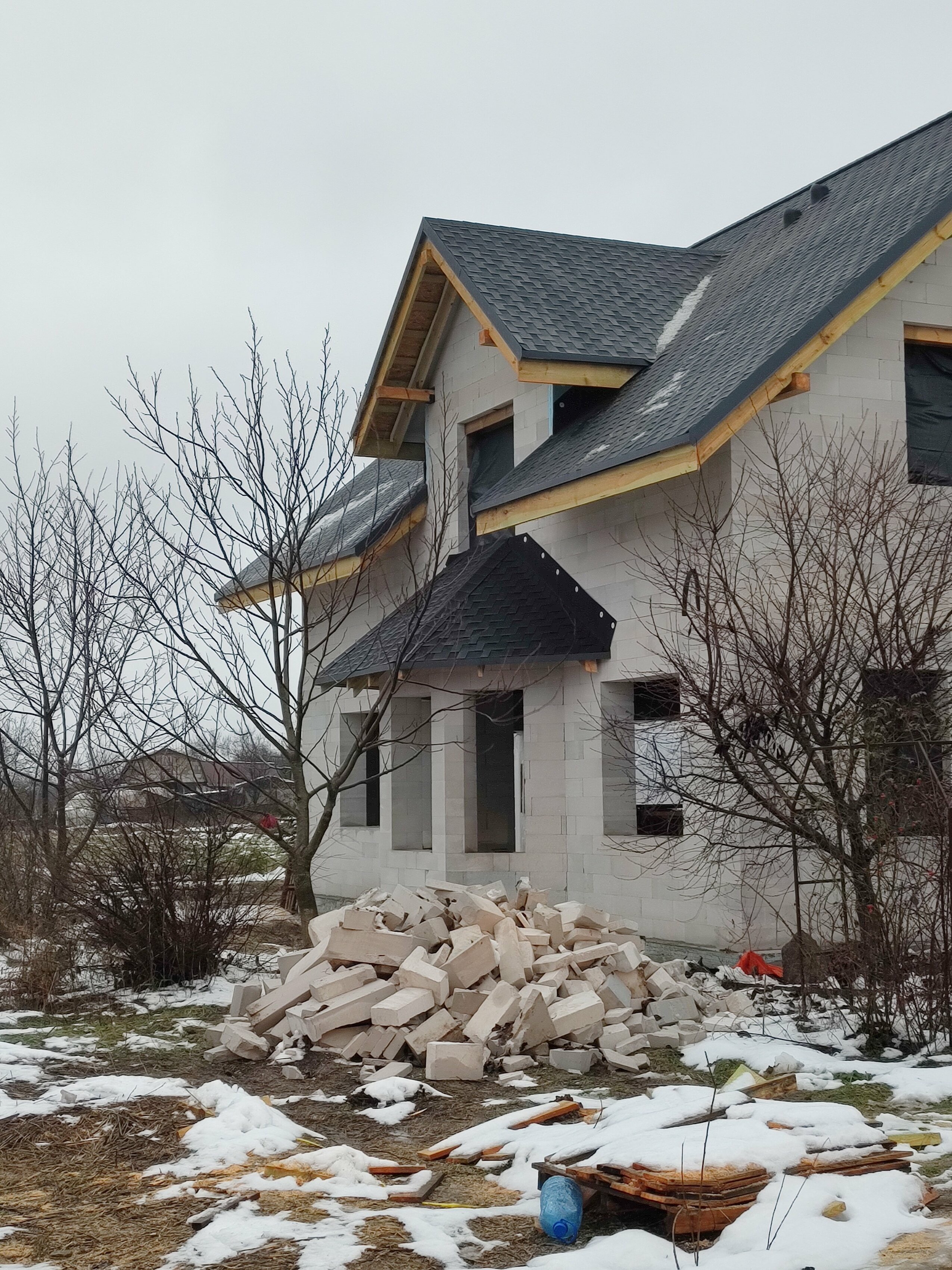

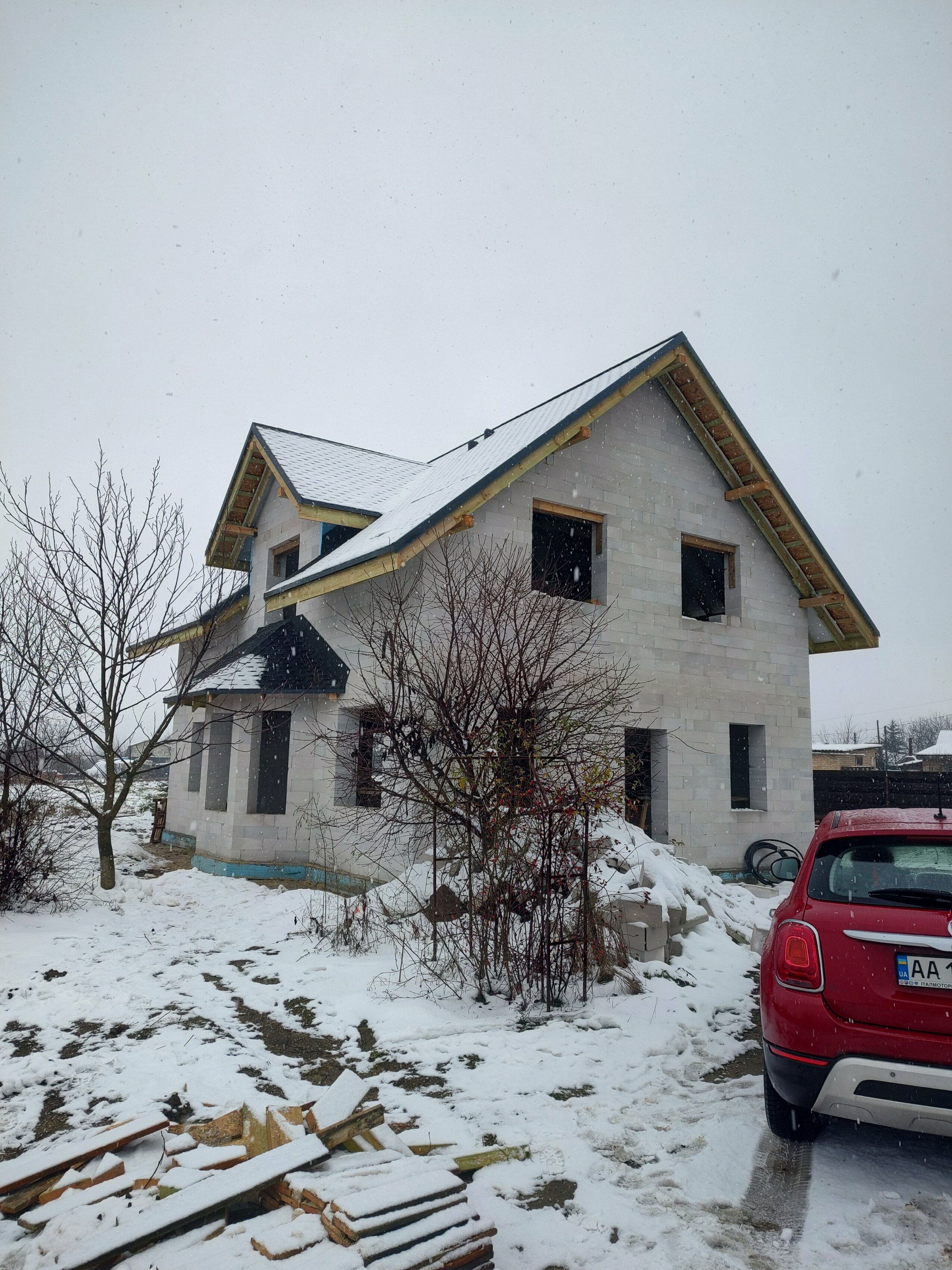

ЯД Опубліковано: 6 січня 2023 Автор Поділитись Опубліковано: 6 січня 2023 Смотрю не добавлял фоток последних. Закончили крышу под снегом. Во время недавней оттепели перекидал обрезки Гб из под дерева в сторону (раздражала куча под деревом) 5 Посилання на коментар Поділитися на інших сайтах More sharing options...

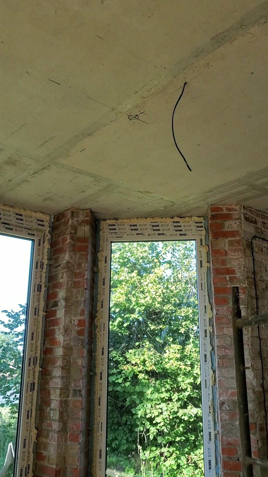

ЯД Опубліковано: 6 січня 2023 Автор Поділитись Опубліковано: 6 січня 2023 Над эркером буду переделывать, как то топорно выглядит. ЗЫ а ананс тем временем уже похож на ананас 12 Посилання на коментар Поділитися на інших сайтах More sharing options...

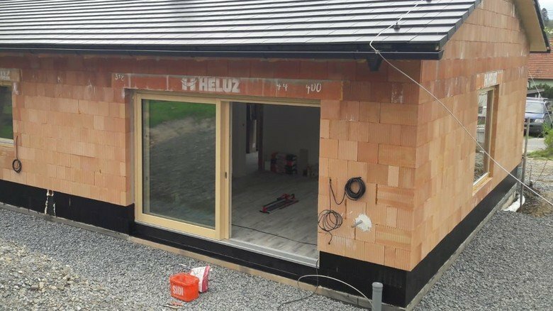

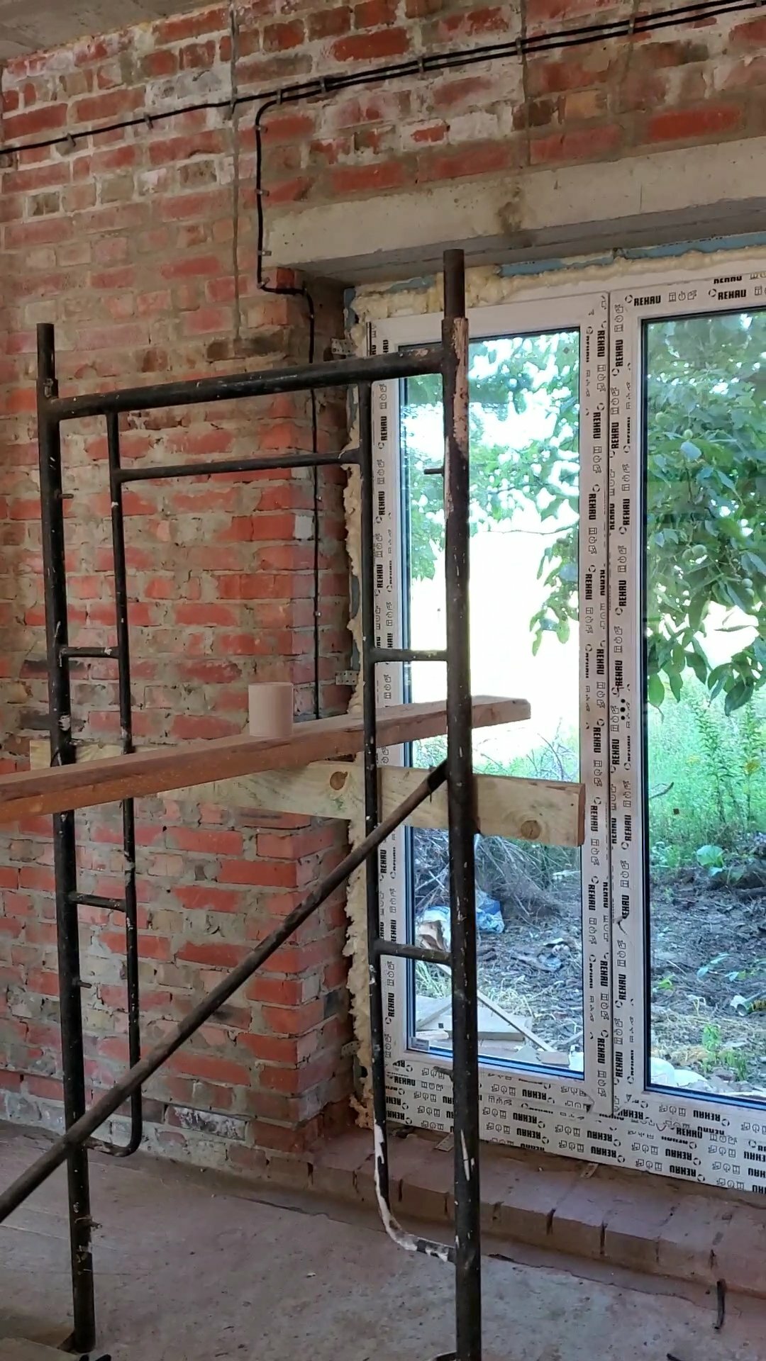

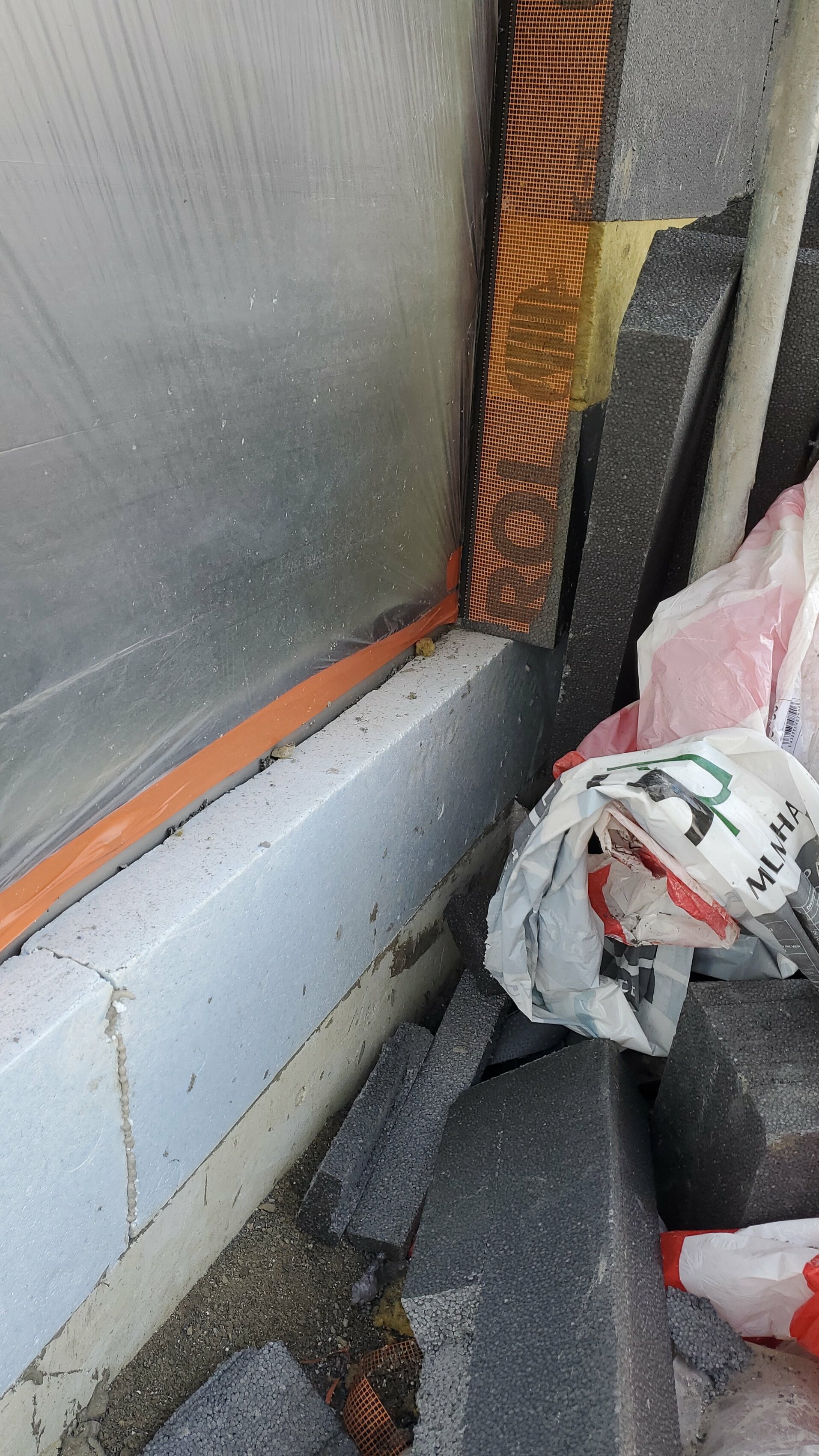

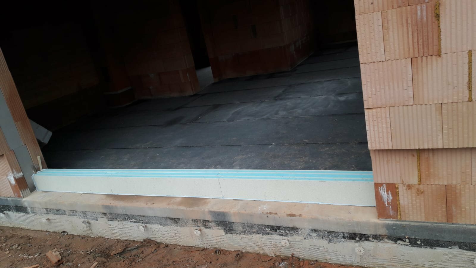

ЯД Опубліковано: 7 січня 2023 Автор Поділитись Опубліковано: 7 січня 2023 А вот как с окнами дверями и полом. Везде тут на форума читал что лучше всего под окнами- выходом на террасу не оставлять ГБ, только утеплитель. У меня по планам 15 см эппса и 10 на стяжку То есть 25 см от плиты начинается дверь - ПВХ конструкция Это надо выстроить в проёме 25см эппс под конструкцию и как то на это все ставить? Или чисто 'подпорки' оставить из того же гб шириной в ПВХ профиль? Как в этих случаях ПВХ конструкция крепится в нижней части? Точнее в куда) Посилання на коментар Поділитися на інших сайтах More sharing options...
semengv Опубліковано: 7 січня 2023 Поділитись Опубліковано: 7 січня 2023 2 часа назад, ЯД сказал: Это надо выстроить в проёме 25см эппс под конструкцию и как то на это все ставить? Или чисто 'подпорки' оставить из того же гб шириной в ПВХ профиль? Как в этих случаях ПВХ конструкция крепится в нижней части? Точнее в куда) У меня внизу вообще не крепили. Проем 2800х2600(вісота). Стоит. Я с мастерком советовалась по этому поводу. Т.к. мастера поставили как всегда - через ж... До этого с их инженером на заводе общалась - заливать ли порог. сказали не надо. В итоге - поставили на кирпичи. Они выходят в "0" с чистым полом - фигня в общем. Для плитки места нет. Мастерок сказал снести все. Не знаю какая у вас конструкция будет - но у меня по факту снизу только 2 точки опоры - по усиленным разделителям. Под порогом - точек опоры нет. В общем непонятно написала наверное. Надо фото того, что сейчас переделала. Тоже слой от низа до "0" большой. Но суть в том, чтобы ЭППС выходило на улицу (за исключением точек опоры - этого не избежать). + надо этот узел гидроизолирвать. Я убрала кирпичи, вырезала из гранита кубики (обрезки есть) и вышло неплохо. Если надо фото - завтра там буду, могу сделать. Сам блок установлен более года назад - не просел. Низ четко по уровню. Крепление верхнее и с боков. Как-то так. У меня тоже много до 0. Подсыпала песок и 15 см утеплителя в полу. 1 Посилання на коментар Поділитися на інших сайтах More sharing options...
ЯД Опубліковано: 7 січня 2023 Автор Поділитись Опубліковано: 7 січня 2023 20 хвилин тому, semengv сказав: Не знаю какая у вас конструкция будет - но у меня по факту снизу только 2 точки опоры - по усиленным разделителям. Под порогом - точек опоры нет. В общем непонятно написала наверное. Надо фото того, что сейчас переделала. Тоже слой от низа до "0" большой. Но суть в том, чтобы ЭППС выходило на улицу (за исключением точек опоры - этого не избежать). + надо этот узел гидроизолирвать. Я убрала кирпичи, вырезала из гранита кубики (обрезки есть) и вышло неплохо. Если надо фото - завтра там буду, могу сделать. Сам блок установлен более года назад - не просел. Низ четко по уровню. Крепление верхнее и с боков. Как-то так. У меня тоже много до 0. Подсыпала песок и 15 см утеплителя в полу. Был бы признателен за фотку, для себя понять конструкцию. У меня проем поменьше - 2200*2200, или 2200* 2400 от плиты (если убрать первый ряд там) Посилання на коментар Поділитися на інших сайтах More sharing options...

Vasul Metro Опубліковано: 7 січня 2023 Поділитись Опубліковано: 7 січня 2023 (змінено) 3 години тому, ЯД сказав: А вот как с окнами дверями и полом. Везде тут на форума читал что лучше всего под окнами- выходом на террасу не оставлять ГБ, только утеплитель. У меня по планам 15 см эппса и 10 на стяжку То есть 25 см от плиты начинается дверь - ПВХ конструкция Это надо выстроить в проёме 25см эппс под конструкцию и как то на это все ставить? Или чисто 'подпорки' оставить из того же гб шириной в ПВХ профиль? Как в этих случаях ПВХ конструкция крепится в нижней части? Точнее в куда) В такому випадку можна дозамовити пвх підставочний профіль під пройом або теплий профіль! Собі так робив! Змінено 7 січня 2023 користувачем Vasul Metro Посилання на коментар Поділитися на інших сайтах More sharing options...

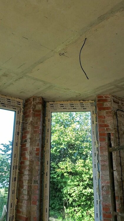

Vasul Metro Опубліковано: 7 січня 2023 Поділитись Опубліковано: 7 січня 2023 (змінено) Ось так вони виглядають зверху або знизу вікна дверей! Ряд цегли в подальшому був демонтований! З надвору утеплення заходить до рами ! Градус криши еркера трохи завеликий! Можна поглянути ваше планування? Утеплення даху краще після мокрих робіт штукатурка, напівсухої.. Змінено 7 січня 2023 користувачем Vasul Metro 1 1 Посилання на коментар Поділитися на інших сайтах More sharing options...
ЯД Опубліковано: 7 січня 2023 Автор Поділитись Опубліковано: 7 січня 2023 9 хвилин тому, Vasul Metro сказав: Ось так вони виглядають зверху або знизу вікна дверей! Ряд цегли в подальшому був демонтований! З надвору утеплення заходить до рами ! Градус криши еркера трохи завеликий! Можна поглянути ваше планування? Утеплення даху краще після мокрих робіт штукатурка, напівсухої.. Дякую. Так, кришу еркара я буду переробляти. Поспішали накрити - так і вийшло. 1 Посилання на коментар Поділитися на інших сайтах More sharing options...
volkoff Опубліковано: 7 січня 2023 Поділитись Опубліковано: 7 січня 2023 28 минут назад, Vasul Metro сказал: Ось так вони виглядають зверху або знизу вікна дверей! Ряд цегли в подальшому був демонтований! З надвору утеплення заходить до рами ! Градус криши еркера трохи завеликий! Можна поглянути ваше планування? Утеплення даху краще після мокрих робіт штукатурка, напівсухої.. Знаю iз досвiду-практики, що такий проем вiкно/дверi в "пол" як на вашому першому фото -то е проблема з мостиками холода. Якщо у вас "пiд" першим рядом цегли нема теплоi "подушки"(це може бути -20мм теплоизоляц. слой, i 12-14 см. тепла прокладка з полiстирол-плити (чи спец блок -14/16см.) i по всему периметру вiкна теж повинна бути тепла прокладка.(та i там де вузькi вiкна теж проблема) I ще, ваша перемичка бiтона це"великий" мiсток холода, то вам ще треба ваши стiни в пiвтора цегли утепляти ватою що найменше -150мм. I вiдкоси,"бажано" утепляти в 2.5см теплим спец-розчином. А пану "ЯД" бажаю "перемог" на своему буд-майданчику, бо у него багато проблемних елементiв-мiстечок,а ще багато роботи. Приклад, як повинно бути утеплення проема вiкна/перемички - фото. 1 Посилання на коментар Поділитися на інших сайтах More sharing options...

semengv Опубліковано: 7 січня 2023 Поділитись Опубліковано: 7 січня 2023 (змінено) 6 часов назад, Vasul Metro сказал: Ось так вони виглядають зверху або знизу вікна дверей! Ряд цегли в подальшому був демонтований! З надвору утеплення заходить до рами ! Я бы таких производителей окон (замерщиков) отправила в далекое путешествие... Как можно при готовом проеме сделать так окна? У меня зазор со всех сторон - 1см. какой проставочный профиль? Вы видели какой он "теплый"? Этот профиль у меня только в окнах - снизу - и то для того, чтобы подоконник толстый встал. Откосы - 2 см макс. утепляю. Не кажется ли вам, что цельная конструкция - наиболее крепкая? Или вашей целью было дать заработать производителю окон? при Этом ухудшив характеристики своих окон? А в эркере перемычки над окнами нет? на что плита перекрытия опирается? Змінено 7 січня 2023 користувачем semengv Посилання на коментар Поділитися на інших сайтах More sharing options...
Vasul Metro Опубліковано: 8 січня 2023 Поділитись Опубліковано: 8 січня 2023 (змінено) 2 години тому, semengv сказав: Я бы таких производителей окон (замерщиков) отправила в далекое путешествие... Как можно при готовом проеме сделать так окна? У меня зазор со всех сторон - 1см. какой проставочный профиль? Вы видели какой он "теплый"? Этот профиль у меня только в окнах - снизу - и то для того, чтобы подоконник толстый встал. Откосы - 2 см макс. утепляю. Не кажется ли вам, что цельная конструкция - наиболее крепкая? Или вашей целью было дать заработать производителю окон? при Этом ухудшив характеристики своих окон? А в эркере перемычки над окнами нет? на что плита перекрытия опирается? Вікна заміряв я сам з зазором не більш 1см! По периметру монтажної коробки проклеєний еппс 30мм! Вікна винесені на наружу стіни! Утепленя 200мм епс буде заходити четвертю ~3см на раму! Профіль дійсно теплий Synego можете загуглити його характеристики! Ззовні перед заливкою тераси еппс 100мм перекриває весь підставочний до рами! Так перемички дійсно немає! Плита опирається на стовпи! Ще щось розказати? Пишіть в приват! Змінено 8 січня 2023 користувачем Vasul Metro Посилання на коментар Поділитися на інших сайтах More sharing options...
