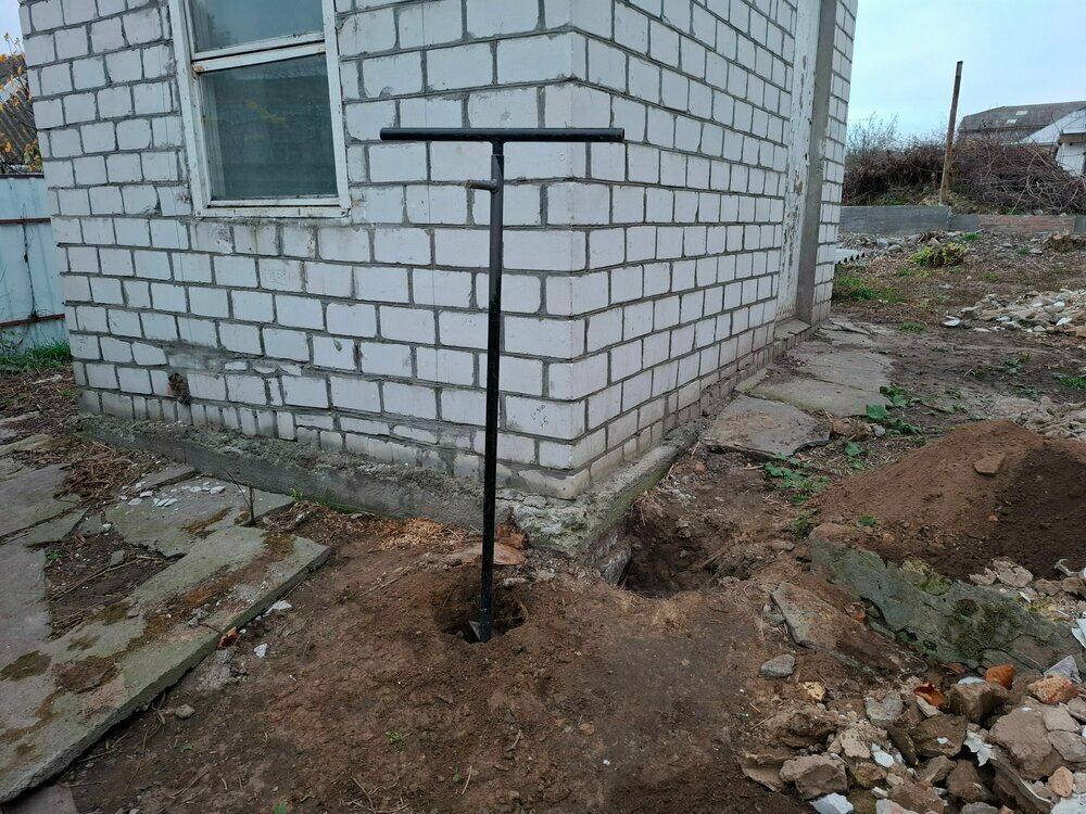

SantehnikPPR100 Опубліковано: 16 листопада 2025 Поділитись Опубліковано: 16 листопада 2025 Эпопея, да уж ... А после "расширителя" чем вынимали грунт? Посилання на коментар Поділитися на інших сайтах More sharing options...
Privet Опубліковано: 16 листопада 2025 Поділитись Опубліковано: 16 листопада 2025 Не зрозумів суті питання. У розширювача є дно-кастрюля. Грунт туди потрапляє. Посилання на коментар Поділитися на інших сайтах More sharing options...
SantehnikPPR100 Опубліковано: 16 листопада 2025 Поділитись Опубліковано: 16 листопада 2025 Понял, про это и спрашивал. Посилання на коментар Поділитися на інших сайтах More sharing options...
ЯД Опубліковано: 17 листопада 2025 Поділитись Опубліковано: 17 листопада 2025 12 годин тому, Privet сказав: Не зрозумів суті питання. У розширювача є дно-кастрюля. Грунт туди потрапляє. А вам не кажется, что просто изначально залили фундамент под углом и так и строили? По кладке там точно угол вниз уехал с самого начала Посилання на коментар Поділитися на інших сайтах More sharing options...
Privet Опубліковано: 17 листопада 2025 Поділитись Опубліковано: 17 листопада 2025 (змінено) 6 часов назад, ЯД сказал: и так и строили Теж, - під кутом ?!😀 Коли на один з кутів додали трубу - усе завалилося на той кут. Бо основа була ненадійна - насипний грунт. Коли, під час буріння, на глибині десь 2,8 метрів дійшли до материкового грунту - то відчули це відразу. Це історичний центр міста. Там великі нашарування культурних прошарків та усі будівлі, навіть більш-менш сучасні мають проблеми з фундаментами, бо усі будують на недійних грунтах - на культурному шарі стрічкові фундаменти з важкими, цегляними будинками, та воно згодом усе там ламає. Я септик робив -2,5 метрів чистого чорнозему. Змінено 17 листопада 2025 користувачем Privet Посилання на коментар Поділитися на інших сайтах More sharing options...
ЯД Опубліковано: 17 листопада 2025 Поділитись Опубліковано: 17 листопада 2025 (змінено) 6 хвилин тому, Privet сказав: Теж, - під кутом ?!😀 Ну как бы да, я бы не сказал, что это ровно) ну може не под углом, но под градусом точно Змінено 17 листопада 2025 користувачем ЯД Посилання на коментар Поділитися на інших сайтах More sharing options...
voglya Опубліковано: 18 листопада 2025 Поділитись Опубліковано: 18 листопада 2025 В 01.11.2025 в 20:31, Privet сказал: Це була газова котельня. 3х4 м. Була думка швиденько зрівняти верх, залити армопояс та плиту перекриття. Збудовано це судячи з усього на фундаментній плиті. Товщина стіни - у 1,5 цегли. Цікаво, а що ж ви хочете з тієї будівлі? На мою думку, краще б кріпили грунт, а не чіпали б 30-річні споруди... Посилання на коментар Поділитися на інших сайтах More sharing options...
Vstar Опубліковано: 19 листопада 2025 Поділитись Опубліковано: 19 листопада 2025 01.11.2025 в 20:41, Privet сказав: Отвес на фото - для наочності. Якщо приставити відвіс з протилежної сторони, буде зрозуміло чи так збудовано було чи просадка плити. Чи варто робити такий комплекс робіт з очікуваними витратами. Варіанти підсилення пізанської вежі були, але нічого не вирішили Посилання на коментар Поділитися на інших сайтах More sharing options...
Privet Опубліковано: 19 листопада 2025 Поділитись Опубліковано: 19 листопада 2025 В 18.11.2025 в 11:34, voglya сказал: Цікаво, а що ви хочете від цієї будівлі ? Я ж писав - функціанал під котельню буде збережено. Стіні доведемо до 3 метрів . Перенесемо двері та збільшимо пройом, усе поміняємо на сучасне. Зверху зробимо бетонну плиту - плоска кровля. Всередину затягнемо буферну йомкість на 2-3 тони. Трубу буде демонтовано. З великою топкою твердопаливний котел я планую встановити знадвору. Десь так - якщо коротко. Посилання на коментар Поділитися на інших сайтах More sharing options...
АлександрБ. Опубліковано: 20 листопада 2025 Поділитись Опубліковано: 20 листопада 2025 14 часов назад, Privet сказал: Зверху зробимо бетонну плиту + 14 часов назад, Privet сказал: Всередину затягнемо буферну йомкість на 2-3 тони + 14 часов назад, Privet сказал: Стіні доведемо до 3 метрів І все це - на такому грунті ? ? ? : В 17.11.2025 в 19:27, Privet сказал: під час буріння, на глибині десь 2,8 метрів дійшли до материкового грунту Посилання на коментар Поділитися на інших сайтах More sharing options...

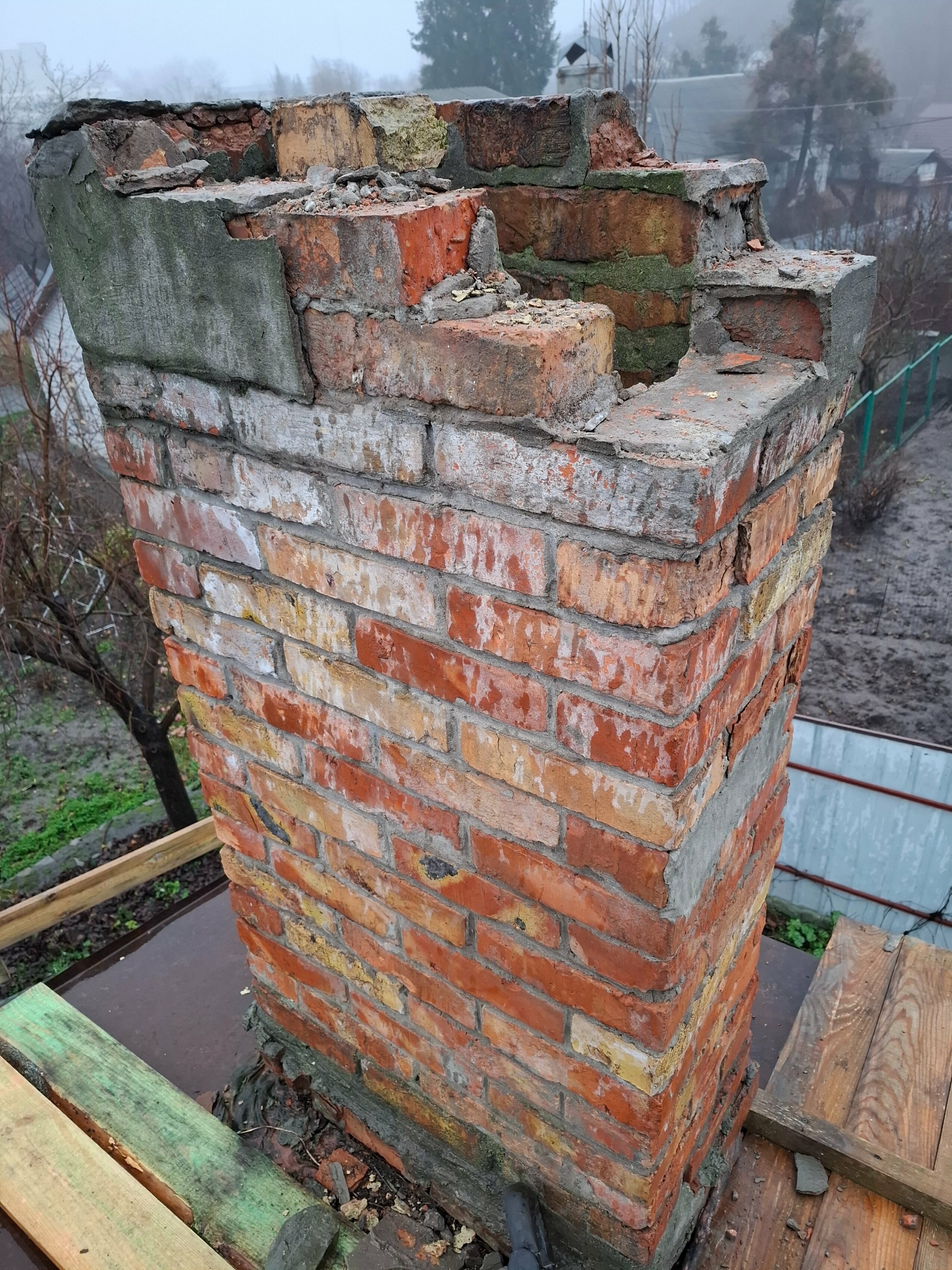

Privet Опубліковано: 22 листопада 2025 Поділитись Опубліковано: 22 листопада 2025 Чимало було запропоновано компромісних рішень щоб зберегти цю трубу, але усе вперлося у мою вроджену безкомпромісність. Посилання на коментар Поділитися на інших сайтах More sharing options...
