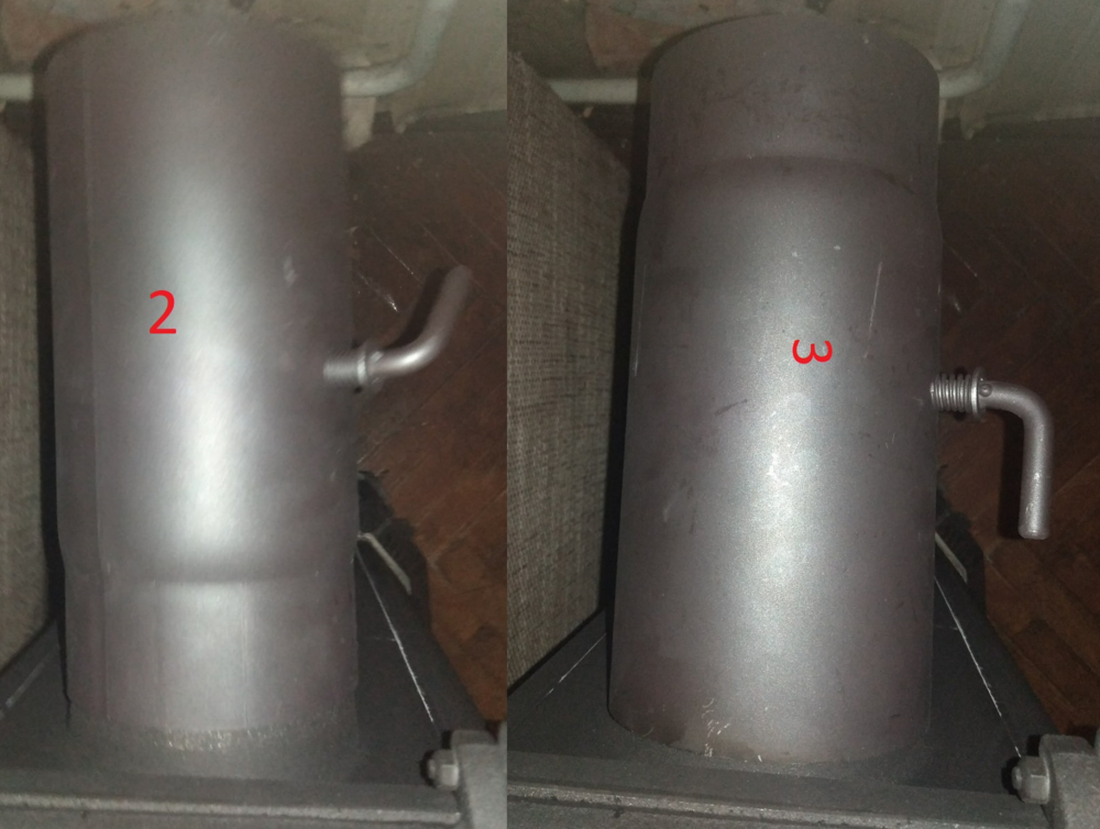

Добрый день!

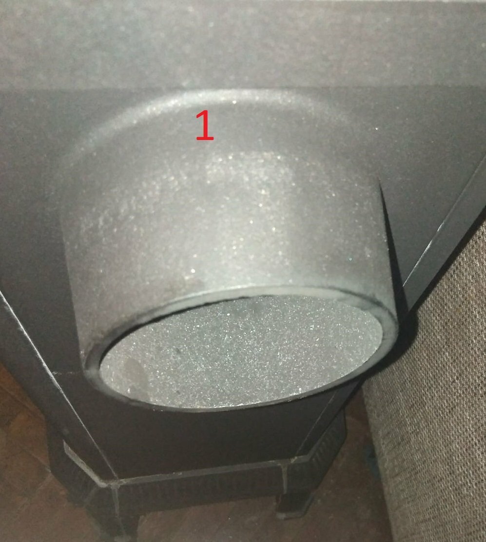

Купил топку, с боковым выходом трубы.
Никогда ранее не монтировал (устанавливал) топки. Нанимать мастера - от 400 баксов и то ждать более 2-х месяцев, т.к. много желающих. Денег впритык, только на материалы, поэтому решил ставить сам. Может кто ставил подобные топки, есть опыт и сможет подсказать ...
1) Выход с топки конусообразный. В видео на ЮТубе такого не встречал, везде в виде цилиндра. Так должно быть, так как вставить трубу проблематично? (рисунок 1)

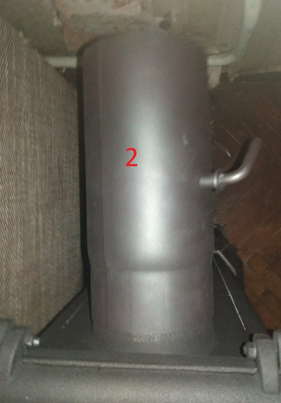

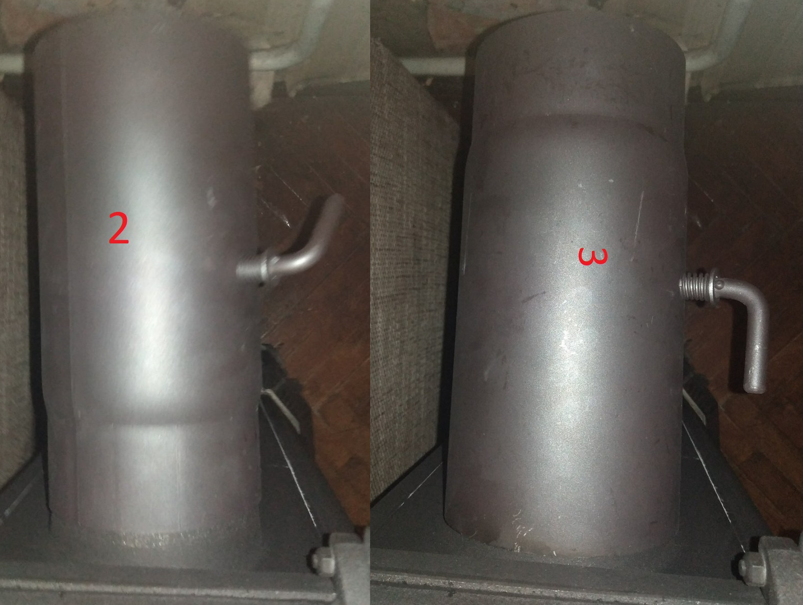

2) Есть кусок трубы с встроенной заслонкой, не знаю какой стороной его ставить в топку. Если Широкой - есть люфт, а узодит.
рисунок 2 - узкой стороной запихиваю в выход из топки (конусо-видный)
рисунок 3 - широкой стороной запихиваю в выход из топки (конусо-видный)
Заранее спасибо за любые подсказки.

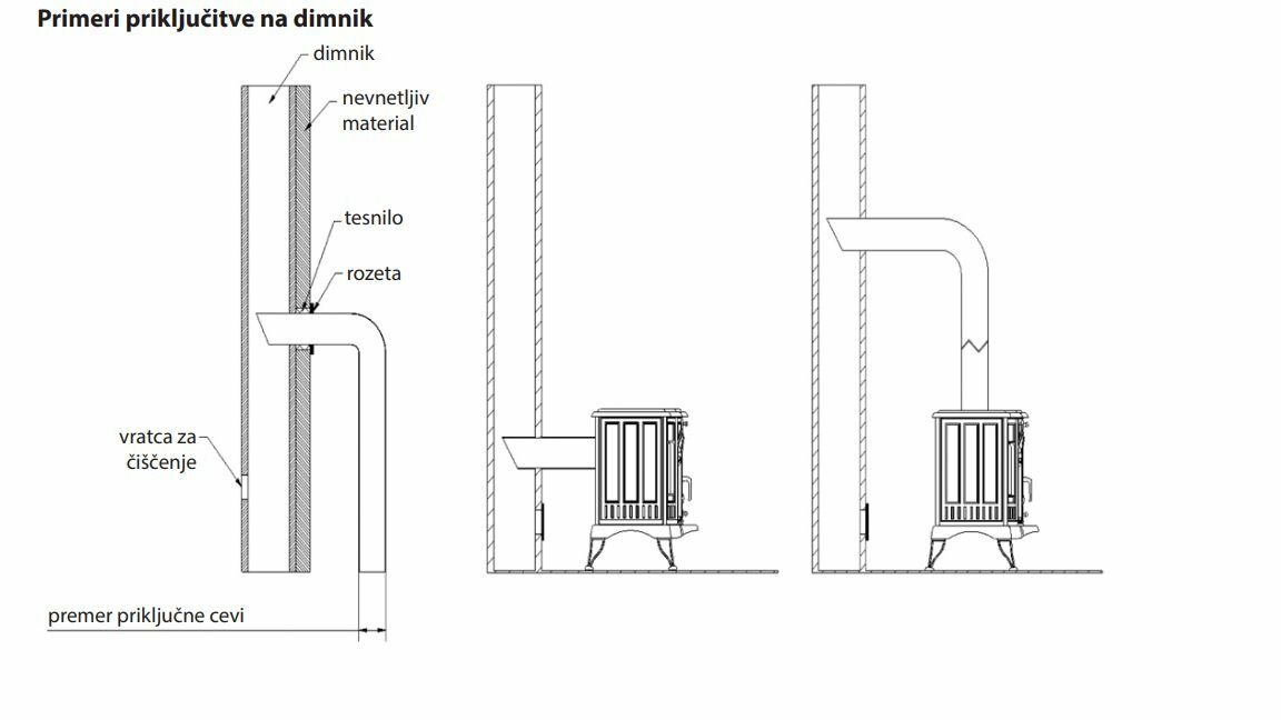

Тупо "в стіну", без кутів (вигинів). Як на фото.
Але сусід сказав, що таке підключення не допустиме - тяги не буде, навидь не знаю ...

Для начала вопросик: Какой стороной трубу ставить?
Все що в хаті збирається "по диму" , тобто кожна наступна труба одягається на попередню.
Все що на вулиці "по конденсату" , тобто кожна наступна труба вставляєтсья в попередню.
Починаєте підключення з : труба одягається на патрубок пічки.
Намагайтесь якомога більшу частину димохода розмістити всередині будинку , таким чином ви збережете максимальну кількість тепла. Ставите піч , далі коліном переводите димохід у вертикальну площину , підіймаєте максимально догори , далі знову коліно , і через дирку в стіні на вулицю.
На вулиці ставите трійник , розвертаєте його так , щоб наступна труба вставлялась в нього , і наступними трубами виводите до конька.

На вулицю виводити не збираюся. Т.я. в будинку є димохід. Там раніше піч була. Тобто в будинку роблю по "по диму".
Ну і питання по тій трубі, що в мене є (з засланкою). Вона виходить, що не підходить? Тому, що входить тільки вузькою стороною у патрубок топки. А якщо вставляю у патрубок широкою стороною, то вона має сильний люфт (бовтається на патрубку). Тому припустимо, що я в патрубок вставив вузькою стороною (120 мм), а широка сторона (125 мм) тоді не влізе в кут 90 градусів, т.я. він теж 125 мм (кут дивився у магазині, іншого нема).
Підкажіть, що в даному випадку робити?
Змінено користувачем esklad24
5 годин тому, esklad24 сказав:
Відріжте від широкої частини труби кільце 3см. , розріжте це кільце повздовж та зіжміть  , щоб воно влізло в трубу. Таким чином внутрішній діаметр труби зменшиться. Якщо цього буде недостатньо , повторіть процедуру ще раз.
Або відріжте від вузької частини труби кільце 3см. Це кільце одягаєте на патрубок печі. Якщо воно там має значний люфт , то ущільнити зазор можна за допомогою асбестового шнура.

У Будь-якому разі зразу від пічки димохід має підійматись до гори хоча б на 50см. , а краще на 1м.
Відрізав 3 см і розрізав щоб влізло.
Але, як завжди наробив херні, відрізав забагато і тепер, коли вставляю у патрубок, це кільце заходить всередину труби ...
Але, тим не менш, вже краще )))
Дякую!

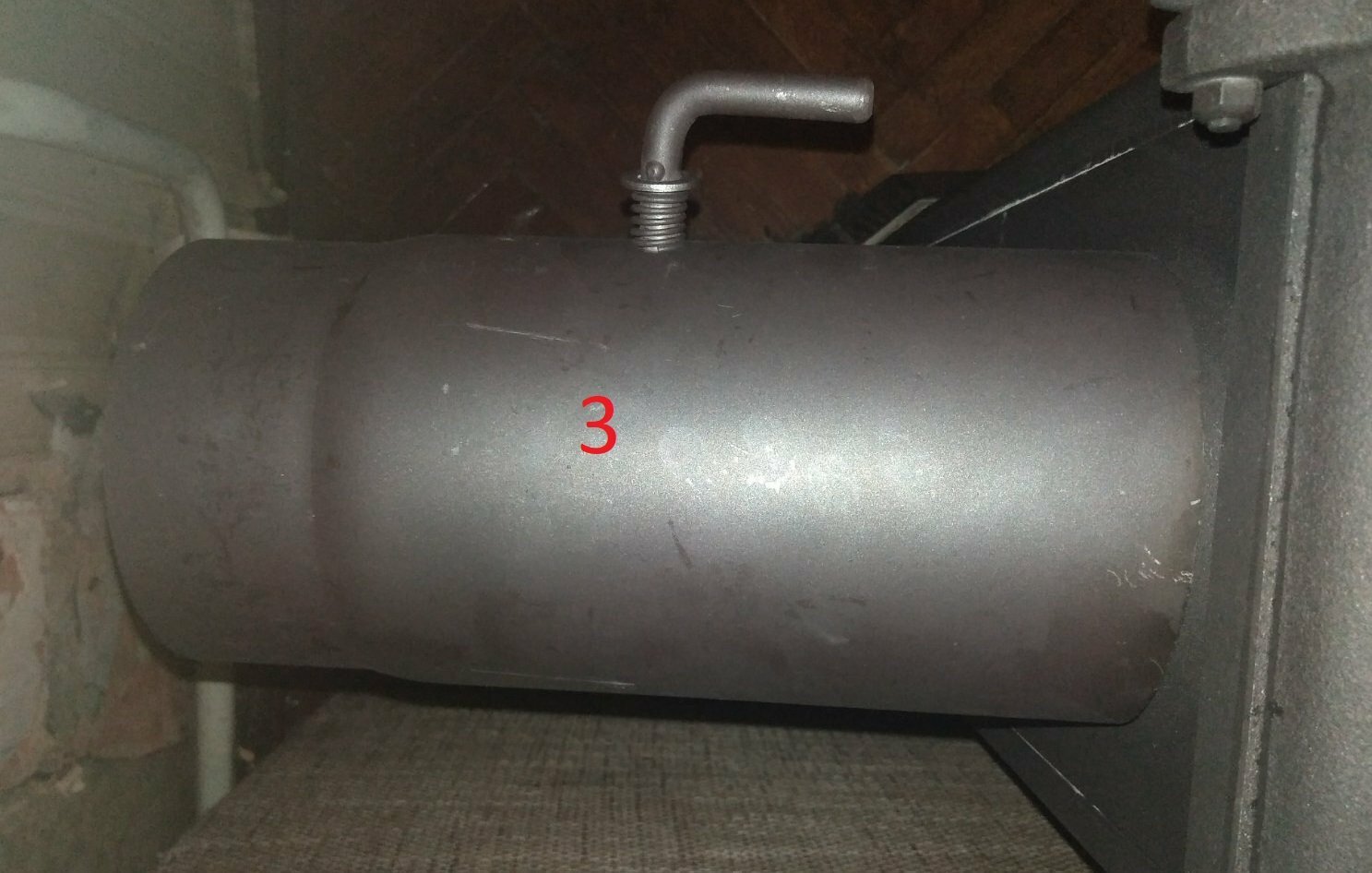

Короче, зібрав трубу до топки.
Якесь воно не надійне, труба до топки тримається на соплях, хитається все. герметик не допоміг.
Патрубок конусо-видний, насадити на нього надійно ну ніяк не позлучається, пробував по різному і кувалдою вбивав, все одно торкнешся - злазить труба. Тримається якщо добряче притиснути топкою, а ще знизу цеглами. Але все одно боюся, щоб на дітей не впало ...

Візьміть свердло 4,8мм. , просвердліть з обох сторін трубу та патрубок пічки. Потім зніміть трубу та розсвердліть отвори в ній до 7мм. А на отворах патрубка наріжте різьблення М6. Та зберіть все на болтах.
Пс.. і  не використовуйте герметики , вони там зайві. Все повинно розбиратись та збиратись вільно. Адже труби періодично потрібно прочищати.

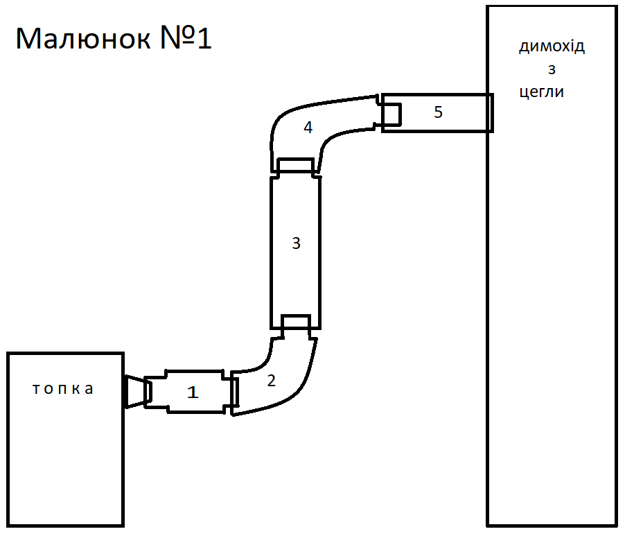

Можете використати як упор для труби до стіни пару шпилькових тримачів труби. Далі притиснути топкою патрубок до коліна і діти будуть в безпеці. Ви ж не відразу в стіну будете під’єднувати патруьок натрієвої топки?
Трошки не так як на малюнку, топка ближче до стіни і шібер №1 стоїть вертикально з трубою №3, труба №5 урізана в 2-а рази.
Цікаво для себе, невже не буде працювати при прямому підключенні, без вертикальної ділянки. В інструкції до пічки Коза такий варіант передбачений
2 години тому, Maryan_bhfz сказав:
Буде , але : вертикальний відрізок зразу після пічки робиться для покращення тяги , особливо під час розпалювання , коли димохід ще холодний.
Ничего там не надо резать, труба одевается широкой стороной по дыму (тем более по инструкции выход у топки 120мм и труба 120мм), просто на выход топки предварительно наматывается керамический шнур (и никаких герметиков), иначе при плотном соединении (без шнура) после сильного нагрева порвет или выход топки или трубу. На входе в кирпичный дымоход тоже ставится переходник со шнуром (вроде называется rozeta в каталоге darco), если подключение не прямыми углами, то нужно ещё регулируемое колено и все это были аналоги в эпицентре (кроме розетты, которую тоже можно сколхозить), сча хз
59 минут назад, normal сказал:
Вот, какой это менингит. А был бы у меня мозг, взял бы с верхним патрубком и был бы счастлив!
Широкой стороной слетает с патрубка (он конусообразный, фотка верху есть). Там крепить как-то надо. Герметик вообще не помогает, или прикручивать саморезами или как Вы написали - шнуром. Да и из-за этого вся конструкция шаткая, разваливается если не держать, хотя я прижимал по максимуму её топкой к стене. То есть  дотронулся до трубы и она с патрубка слетела.
