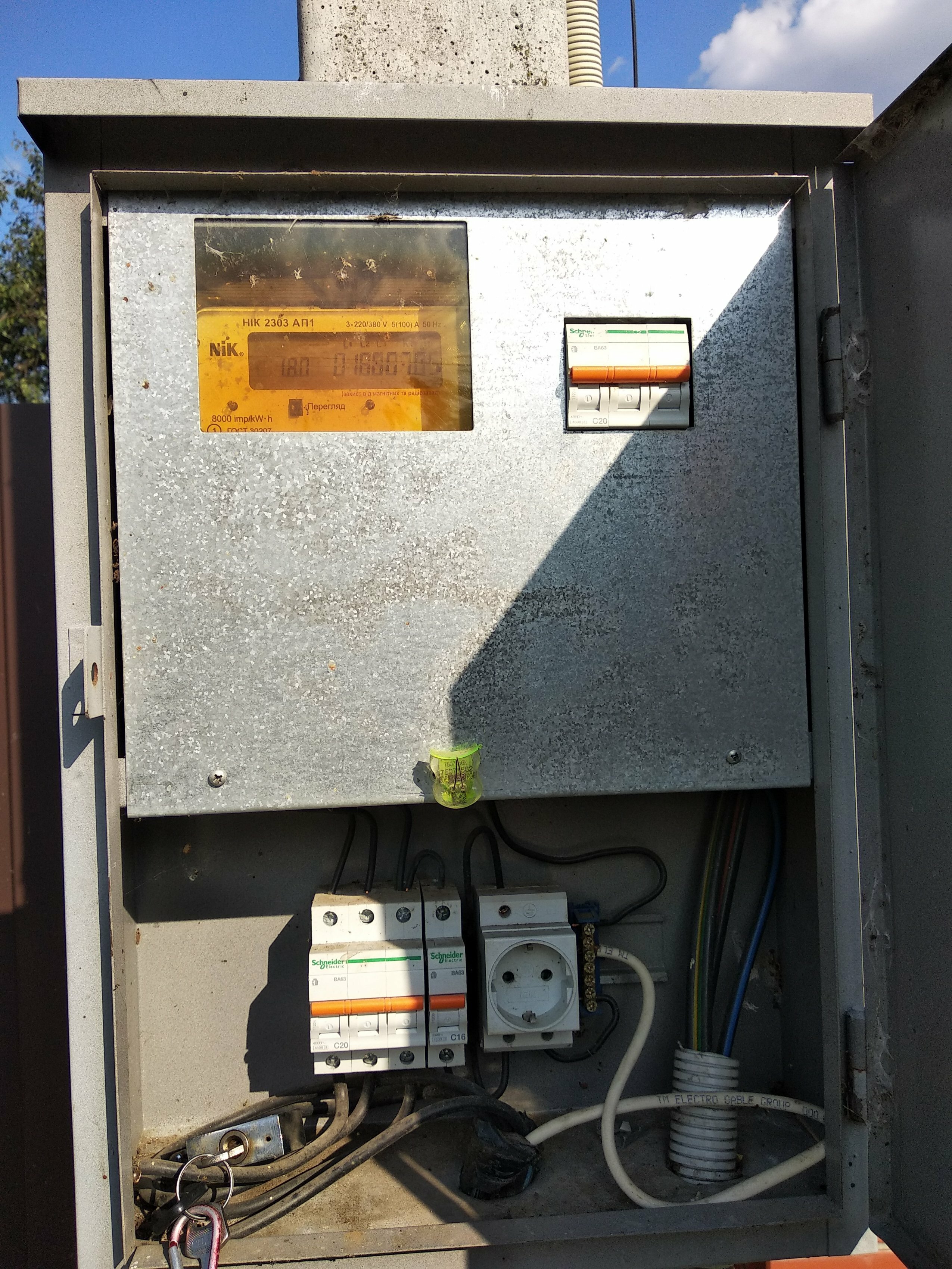

4 минуты назад, DimaF сказал:

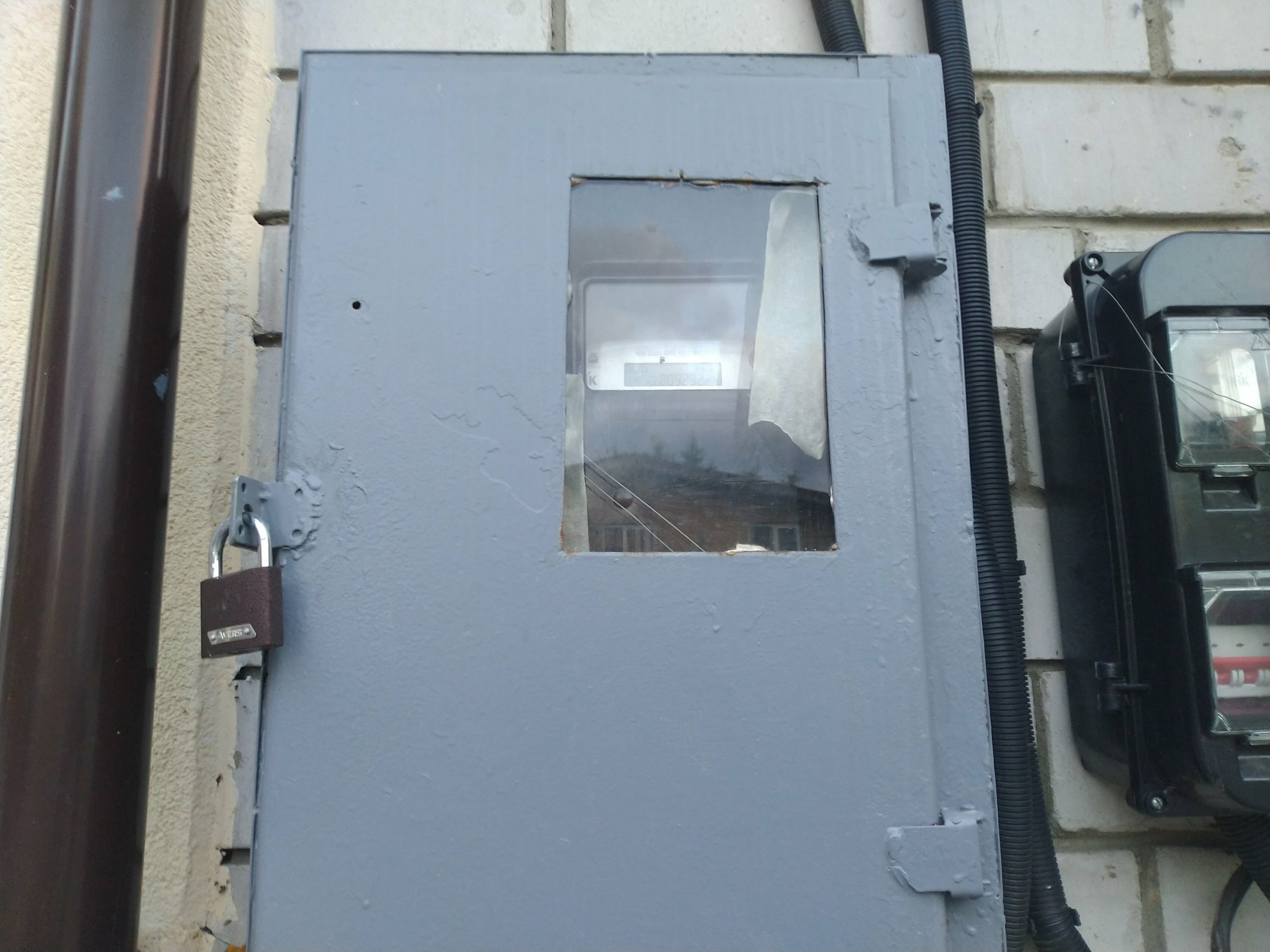

У меня на столбе висит такое:
Саме щось подібне мені і треба, але фабричне,  перевірене часом та щоб питань у електриків не виникло щодо переносу лічильника .
Бо вони мені пропанували у пластиковій контейнер, але воно провісить недовго.

Два китайца - уже фабрика)
Фабричное не будет сильно крепким, оцинковка в 0.5 мм максимум.
щит от FG WILSON
Так, - щось подібне. Два замка - це хорошо.
Але для вулиці.

8 минут назад, DimaF сказал:
А у вас на фото - то здається заводське ?

Размеры примерно 30*45, ставило "облэнерго", как крепится не знаю, ибо не присутствовал.
Посмотреть не могу, ибо пломба)
В продаже подобные есть.

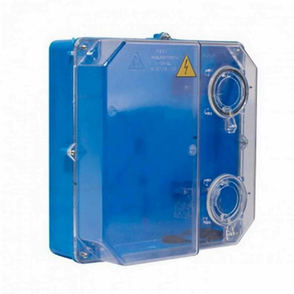

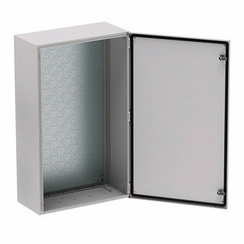

Я міркую, - може придбати коробку під трифазний лічильник КДЕ-У ?!
Хтось працював з ними ?  Проблем зі встановленням та опломбування в цій коробці лічильника та ввідного автомату - не буде ?
korobka_pid_tryfaznyj_lichylnyk_kde-u_1.thumb.jpg.ee8421b6053c8757d4d671a7bccf6bc2.jpg
Під розміри цієї коробки підібрати відповідний металевий монтажний бокс ?
А краще - підшукати якийсь антивандальний бокс.
boks_montazhnyj_dks_st_400_400_200_ip66_r5st0442.jpg.7c34f88a557e86435edc50d2ae5ffdd3.jpg
У цьому монтажному боксі вирізати віконце за для зняття показників ?
Мені здається, - це найпростійший варіант.

7 минут назад, DimaF сказал:
Вы хотите матрешку что ли сделать??
Мені здається - так простіше та надійніше.

А "облэнерго" согласует сие поделие??
1 минуту назад, DimaF сказал:
Там, я так розумію - саме так і зроблено - лічильник стоїть та опломбований у пластиковому боксі.

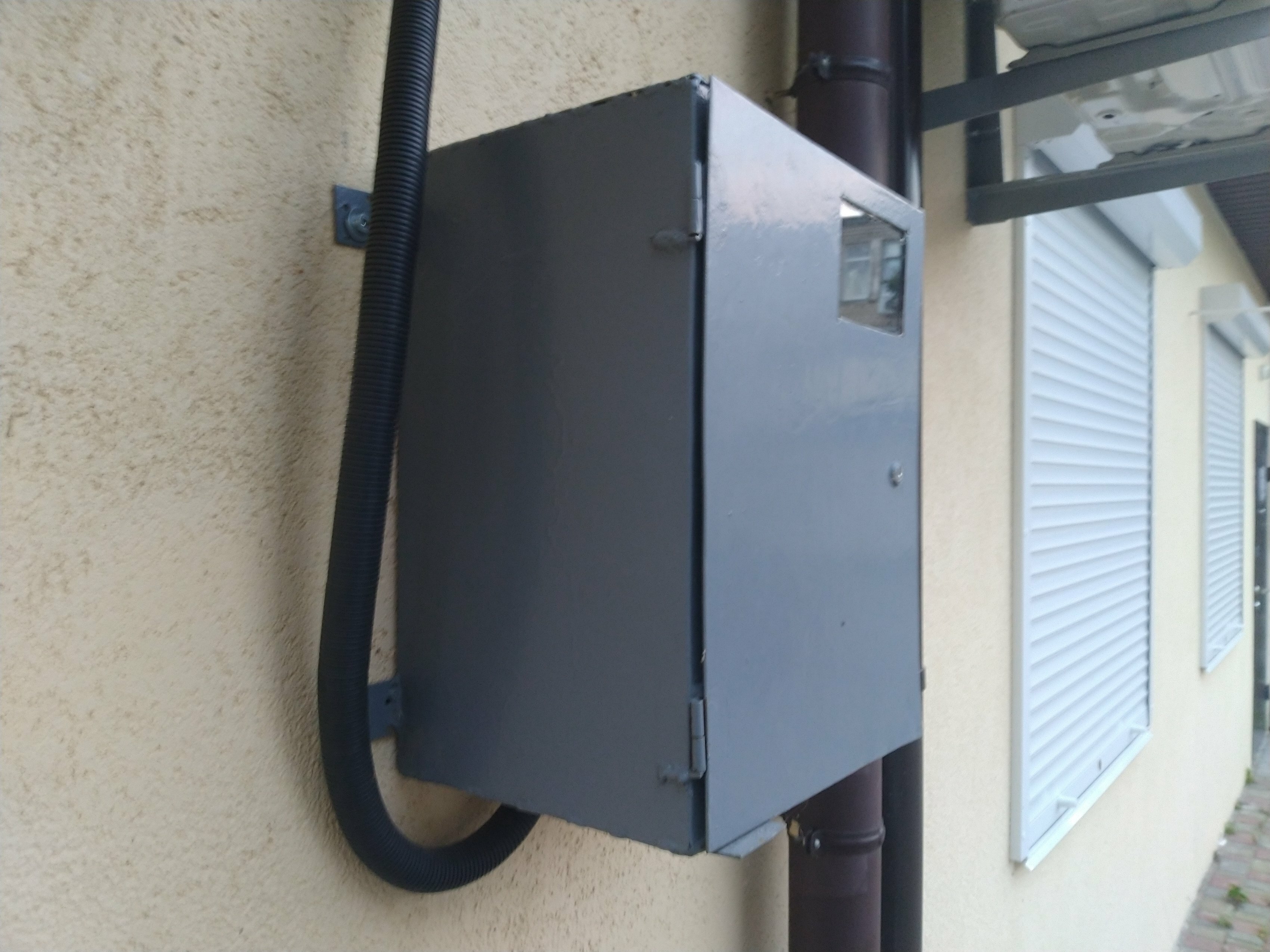

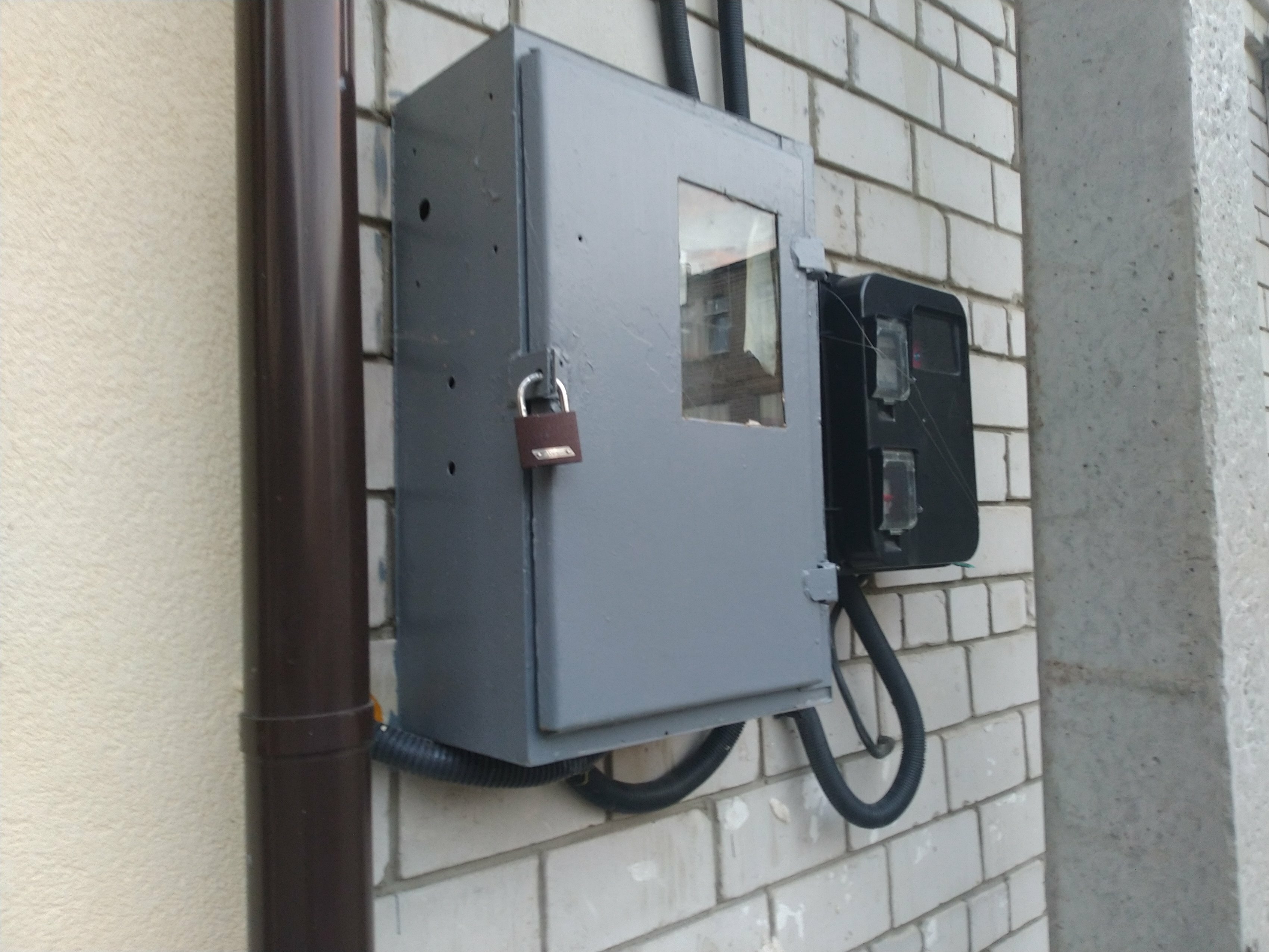

у меня на пустом участке вкопали столб на моей территории. в углу. я на него повесил железный большой ящик, раздобытый где-то в гаражах, в него электрики воткнули стандартный пластиковый бокс и в него счетчик. бокс опломбировали, ящик я закрываю на ключ. Матрешка :)

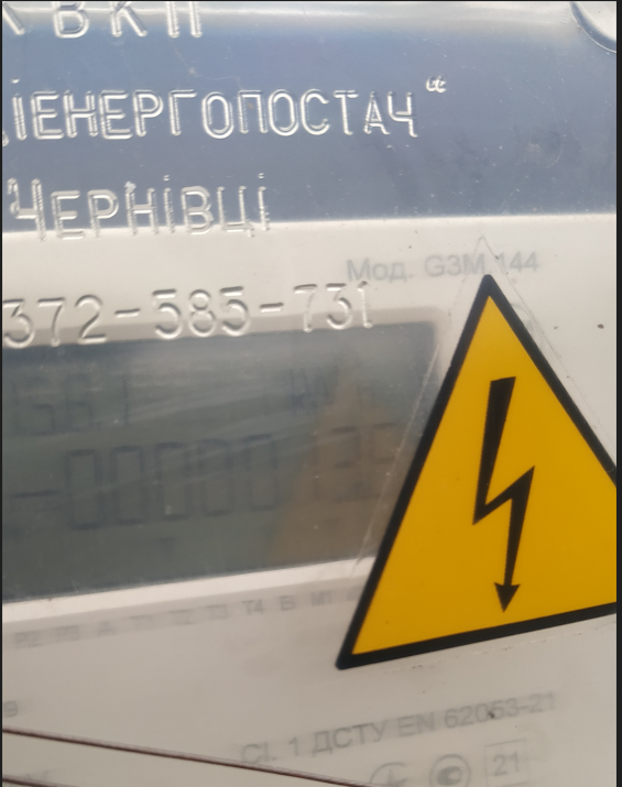

ДТЕК в Київській обл. вішає саме такі коробки на стовп. Там таке мутне скло, що я не можу розібрати показники лічильника.
15 минут назад, BugS сказал:
якось так. Цифри ще видно, я де крапка, треба здогадатись.

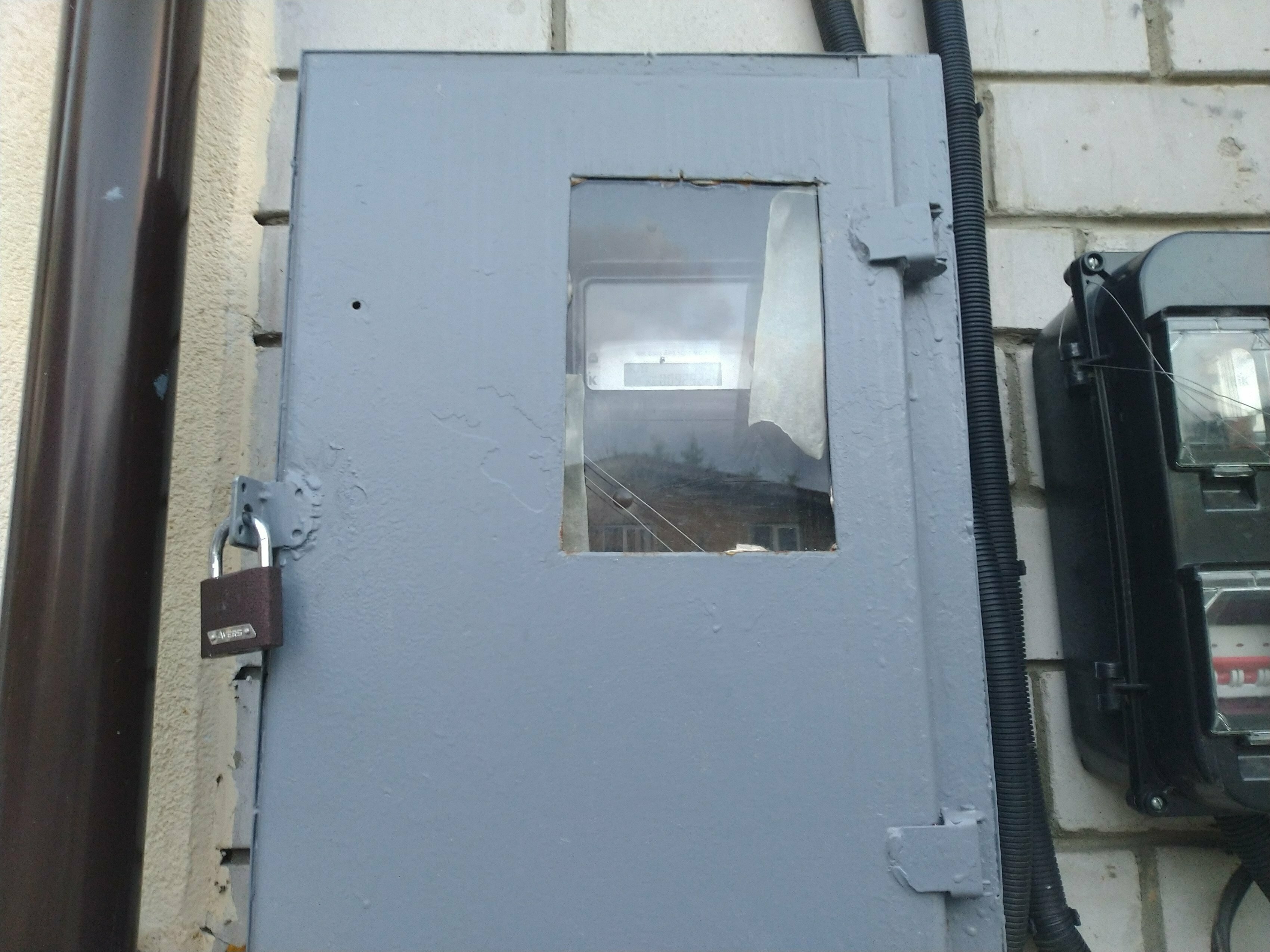

1 минуту назад, BugS сказал:
А що то за чорний пластиковий бокс на фото ? - здається з читанням показників там проблем не має.
IMG_20220906_191439.jpg.047d3582516baabbf418945140a42ea8.thumb.jpg.5707f92ee3a75446ca70e400e8e530df.jpg
2 минуты назад, Privet сказал:
то не моє фото) Хоча в мене також є подібний бокс, тимчасово встановив під боксом обленерго
Змінено користувачем BugS
19 хвилин тому, BugS сказав:
В мене така сама фігня і тепер в моєму регіоні (Львів) вішають нові коробки з чорного пластику із змінним віконечком
