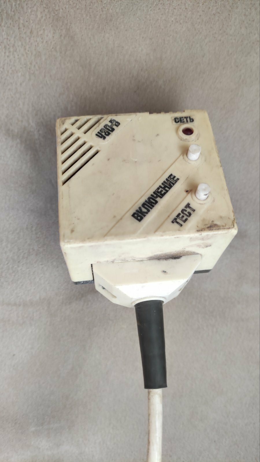

2 минуты назад, Фрай сказал:
Это?
нижнее.
Только с двумя обычными розетками.
Там к нему инструкция есть, так на ней схема ого-го нарисована

Холодильник либхер, так же как морозильник. Тонкая вилка
Холодильник без ,,земли,,?Я правильно понял?
