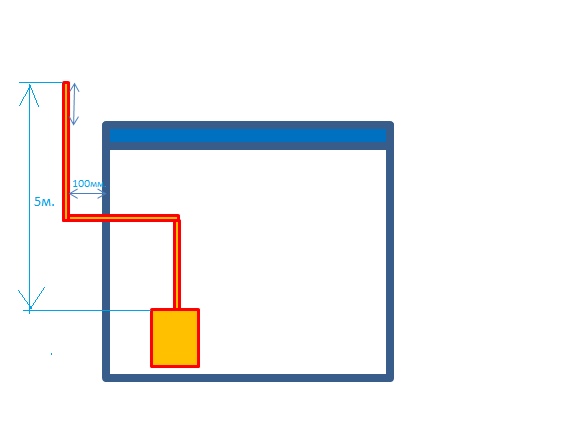

У нас будинок повністю залежить від електропостачання, газу немає.
На початку березня майже тиждень не було світла. Холодно + приготування їжі на вулиці - таке собі задоволення…
Вирішили поставити на кухні буржуйку з плиткою.
Є отвір в стіні під кухонну витяжку, плануємо через нього вивести трубу від буржуйки.
Але! У нас «термобудинок»: стіна 15 см бетону і по 5 см пінопласту з обох боків.
Запитання: що робити з пінопластом? Труба від буржуйки сильно нагріватиметься, а пінопласт буде плавитися.
Потрібно зрізати пінопласт кругом труби? А на скільки?
Чи якщо брати подвійну трубу, то вона не так гріється?

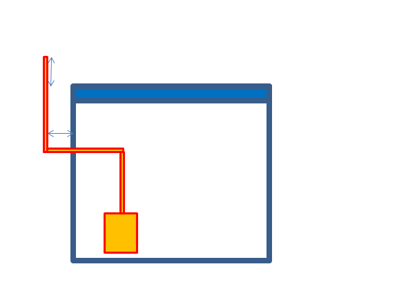

Ну вот так должно быть примерно:
Пробить в стене отверстие 30/30см. Вырезать пенопласт 50/50см. Вместо пенопласта вставить базальтовую вату 135 плотности. По стенам отверстия вставить суперизол . Дальше полметра сендвич трубы в комнату заподлицо, на улице с выпуском. Взять два куска магнезитовой плиты, вырезать по центру круг, под размер сендвича на улице и под размер черной трубы внутри. закрепить плиты дюбелями.Все, теперь подключаем с комнаты к трубе буржуйку, с улицы дымоходные трубы .
1 час назад, DimaF сказал:

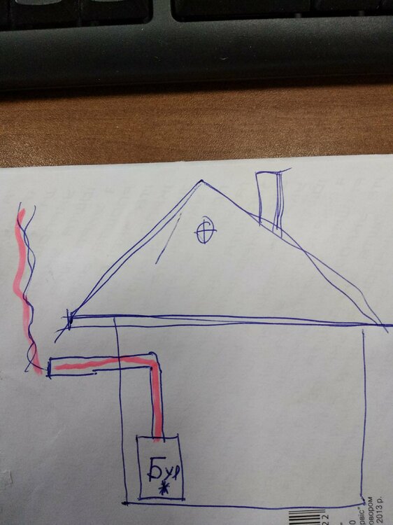

А какое расстояние должно быть от стены до трубы? И на сколько выше крыши? (Крыша плоская)
47 минут назад, ks6 сказал:
Спасибо! Только немного не поняла:
По стенам отверстия вставить суперизол - это получается как бы обмотать трубу?
А магнезитовые плиты обязательно? Я так понимаю, чтобы пенопласт не грелся? И внутри, и снаружи - штукатурка. Внутри можно буржуйку поставить на метр - полтора от стен, неужели будут перегреваться? А снаружи, чтоб трубу крепить рядом со стеной?
4 часа назад, ok5000 сказал:
Точно не помню, но не менее полуметра.
(если не сендвич, а просто железная труба)
Не принципиально, может и ниже быть.
Сильно высокая труба буржуйке не нужна, 2 метра уже нормально.
Иначе надо ставить регулятор тяги, если он не встроен в печь.

Магнезитовая плита снаружи имеет две функции- декоративной розетки ,закрывающая суперизол и перекрывающая границу между пенопластом и базальтовой ватой и фиксатором проходной трубы, что при небольшом количестве наружных труб избавит в необходимости подпорного кронштейна.

Н, димохід має закінчуватись вертикально, бо буде мало тяги, думаю
