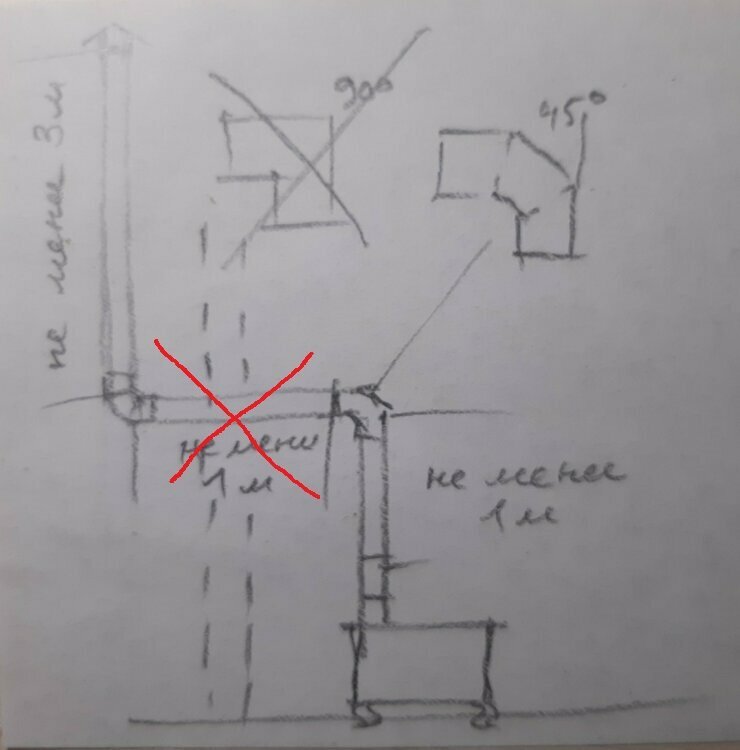

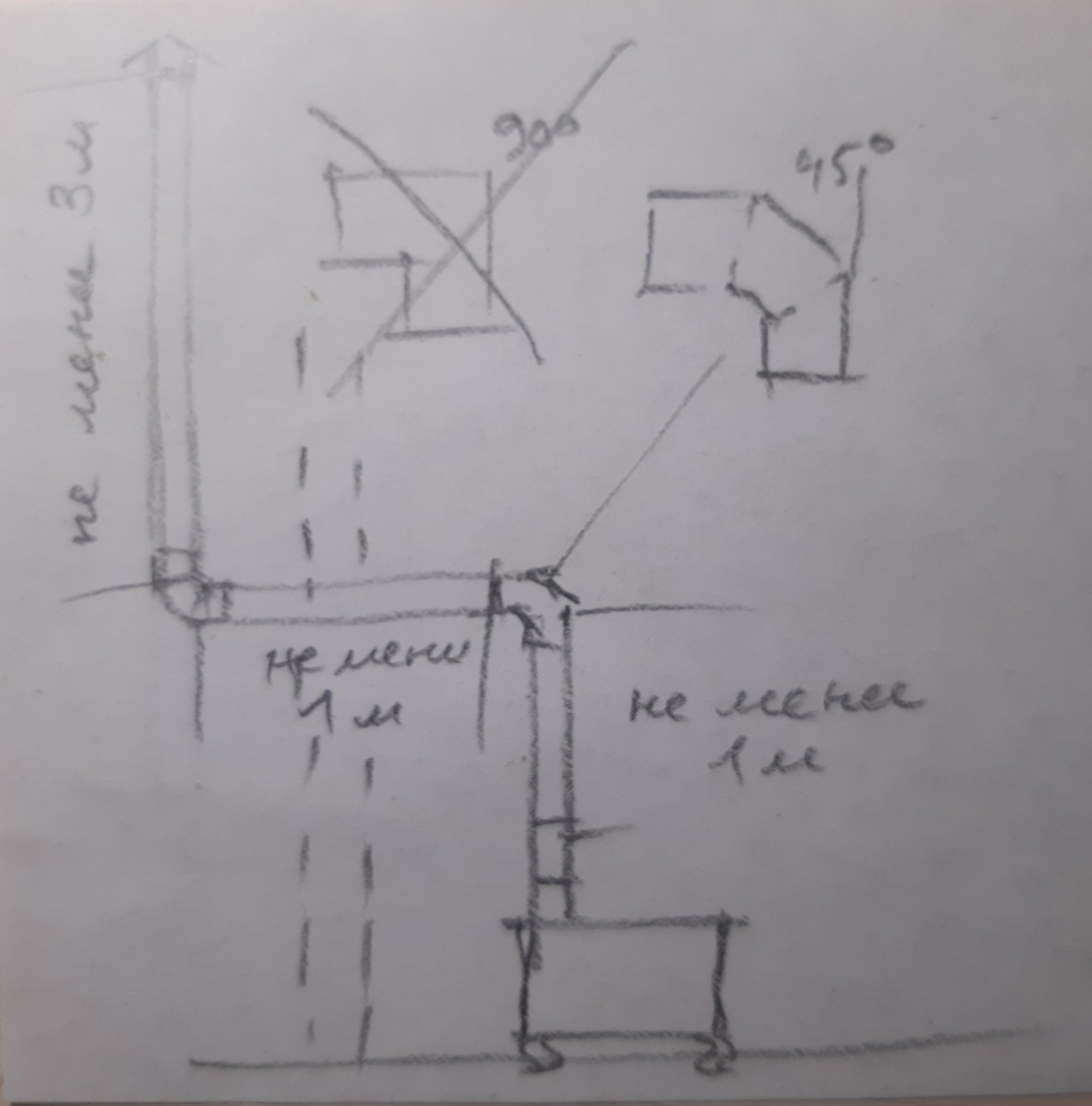

Для себе з'ясував такі моменти, головне в буржуйці - це хороша тяга, а вона напряму залежить від правильності димоходу.
По-перше, від буржуйки до першого згибу має бути не менше 1м
по-друге, згиб має бути не більше, ніж 45", якщо він 90", то слід користуватися 3-х секційними кутовими трубами(як на моєму малюнку)
По-третє, загальна довжина димоходу не має бути коротшою 5м, а краще - більше....
Поправляйте, якщо щось не так?

Помиляєтесь , горизонтальні відділки димоходу взагалі не припустимі.
Цитата
Допускається передбачати відводи димових труб під кутом до 30° до вертикалі з віднесенням не більше ніж 1 м; похилі ділянки повинні бути гладкими, постійного перерізу, площею не менше за площу поперечного перерізу вертикальних ділянок.
11 хвилин тому, У_дачник сказав:
Не плутайте з каналізацією. В данному випадку немає ніякого значення , окрім здорожчання цього вузла.
16 хвилин тому, У_дачник сказав:
Чим краще ? Висота повинна бути не більше потрібної.

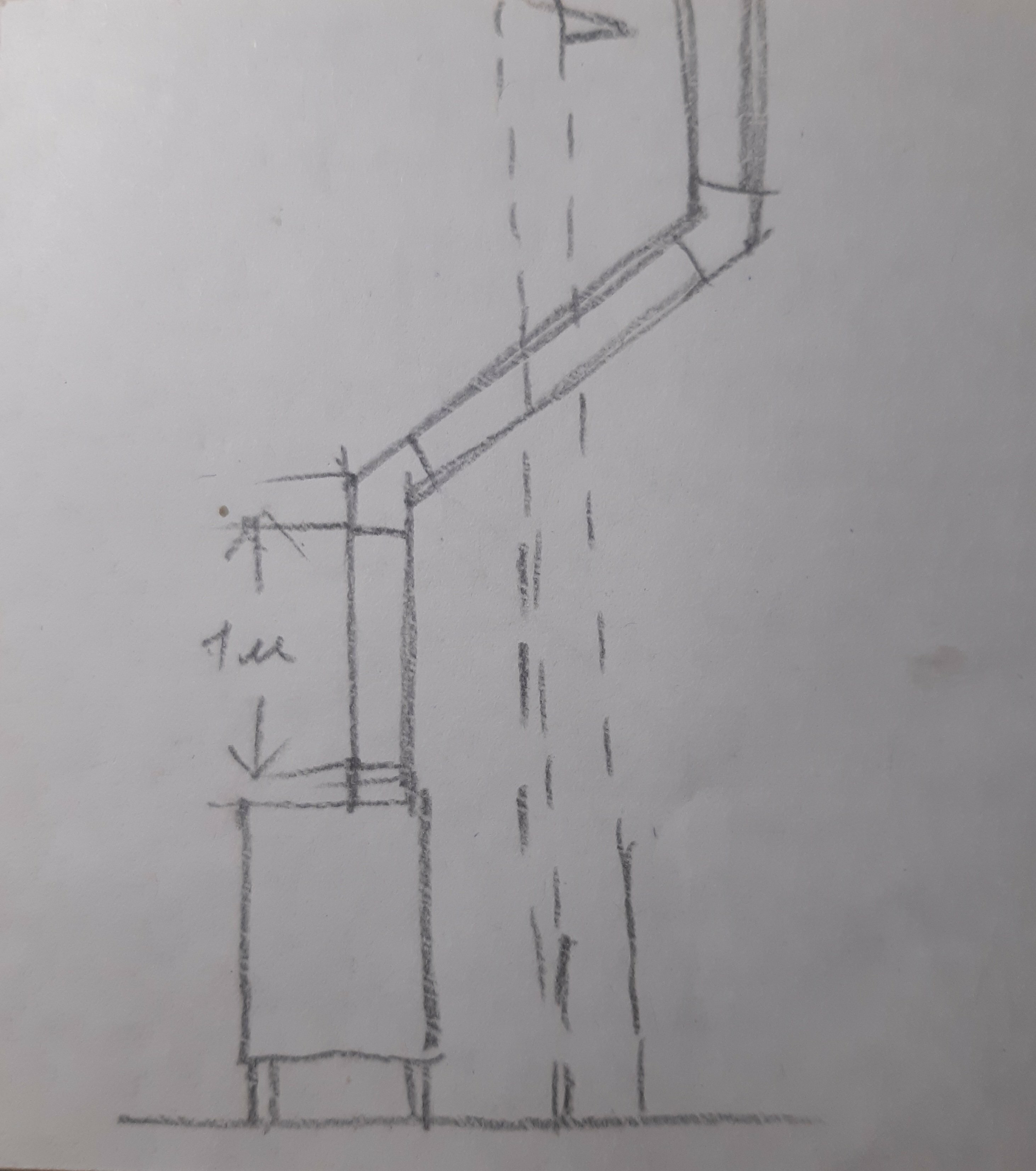

14.12.2022 в 23:26, У_дачник сказав:
по-перше, чому неприпустима, ніхто мені не сказав, що ні.
Це означає , що "ніхто" помилявся.
А різні описи горизонтальних виводів приводять до висновку, що він можливий, але не коротший за 1м і при кути розвороту 45",
Не довший. Трактуйте правильно.
навіть у магазинах димоходів є така поворотна труба 90" 45"+45",
Ця труба призначена виключно для зручності монтажу. Коли з тих чи інших причин не можна обійтись стандартними.
при ччому тут каналізація?
Тому що тільки в каналізації неприпустимі  повороти на 90°. А тут , немає ніякого сенсу за поворот переплачувати вдвічі.
А взагалі в ідеалі повинно бути так, але мене не влаштувала естетика, тож согрішив)

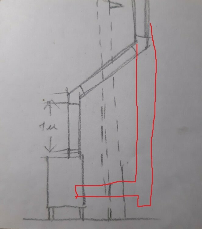

І тому ви зробили навпаки?
883505839_20221214_2354271.thumb.jpg.072a69492eaf145a4603a628e96302c2.jpg.f7f70d90c373c8bb4893c6e88bb45fba.jpg
Із за  естетики , та горизонтального підключення , у вас завжди будуть трабли при розпалювані буржуйки в холодному стані. І нарощування труби не допоможе.
Потому как в домике потолок 2.1м и вверх и в сторону тянуть трубу не представлялось возможным, а то полкомнаты надо было огнеупорным обить, а она говорят, не совсем экологична?
Це ви самі себе виправдовуєте. Я , наприклад , не бачу жодної проблеми щоб зробити правильно. І не потрібно обшивати пів кімнати вогнетривким матеріалом. У вас що вогонь лиже стіни? Потрібно лише відступити від стін на потрібну відстань , та захистити їх негорючим оздобленням (керамічна плитка , декоративний камінь , тощо).
Дякую за зауваження, так, я мабуть відпочатку лохонувся із придбанням печі із заднім виходом буржуки, так як кімнатка 3х4м замала для заднього виводу. Якщо піч з заднім отвором виводити наверх, то слід її ще далі відсувати від стіні і ставити взагалі на вході в кімнату). Тому вирішив саме так змонтувати, щоб зекономити площу. І чого, бачив досить багато варіантів із горизонтальним виводом, вирішив проекспериментувати. Поки не бачу особливих проблем, якщо тяга й буде кволою, то це піде на користь збереженню тепла? Ну, а якщо буде надмірний чад, то звісно, перероблю, благо будиночок не капітальний, я собі не ворог.
Я б самостійно і не проектував, і не встановлював би, якби в військовий час знайшов би монтажника на такий малий об'єм....Та й виготовлення труб димоходу затягнулося на 3 місяці майже....До тогож 2 майстри відмовились встановлювати буржуйку в дерев'яний будиночок, сказавши, що не хочуть ризикувати, пожежонебезпечно, а зима наступала. А сумніві не було кінця, тож виріши зробити так!
