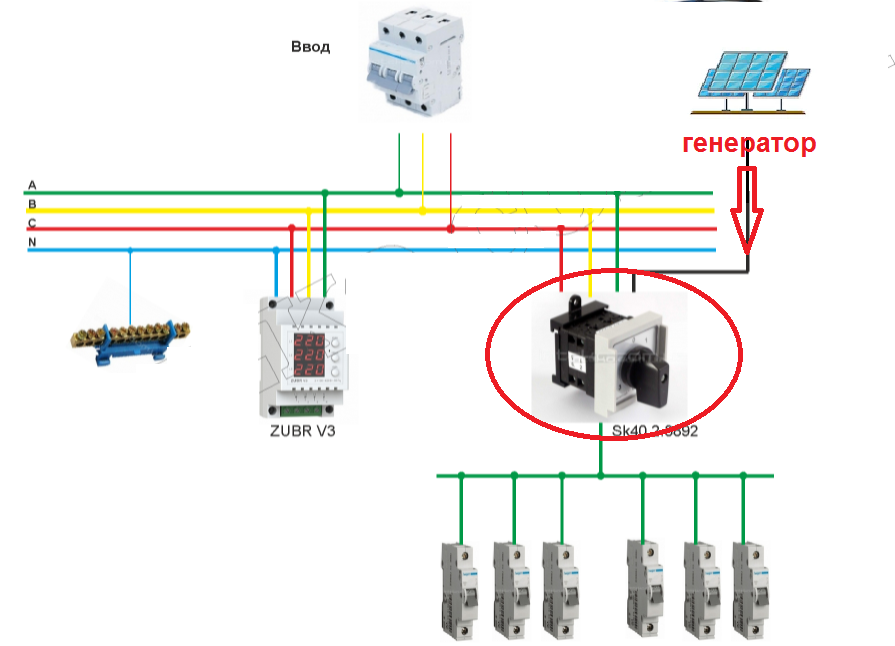

Так, також для подібних задач. Але він "перекидає" тільки на два положення. Тобто: отримувати живлення або  "звідти", або "звідти".
Коли стоїть задача отримувати живлення або з першої, або з другої, або з третьої фази, або з іншого джерела - необхідний перемикач на більшу кількість позицій.
Якщо у Вас є мета - критичну фазу (на якій важливе навантаження, яке повинно завжди мати живлення) перекидати на генератор - то Ваш варіант перемикача 1-0-2 буде кращій.

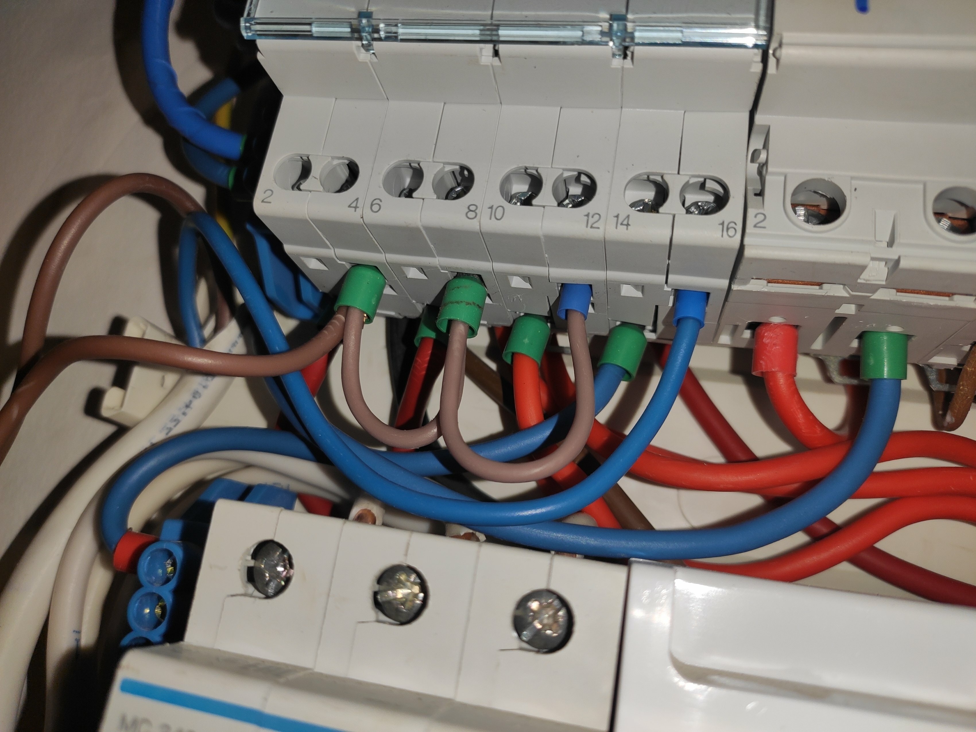

Олег. Тебе нужен перекидной 4-х полюсный переключатель.
На один входы цепляешь свои три фазы внешнего питания, а на другие - питание от генератора. И перемычки. Получится, что при работе от генератора у тебя все линии будут под напряжением. Будут все лампочки работать и все розетки.  Твоя задача только выключить приборы, которые не потянет генератор.
На переднем плане подключение от генератора (коричневый провод)
Змінено користувачем Dendnepr

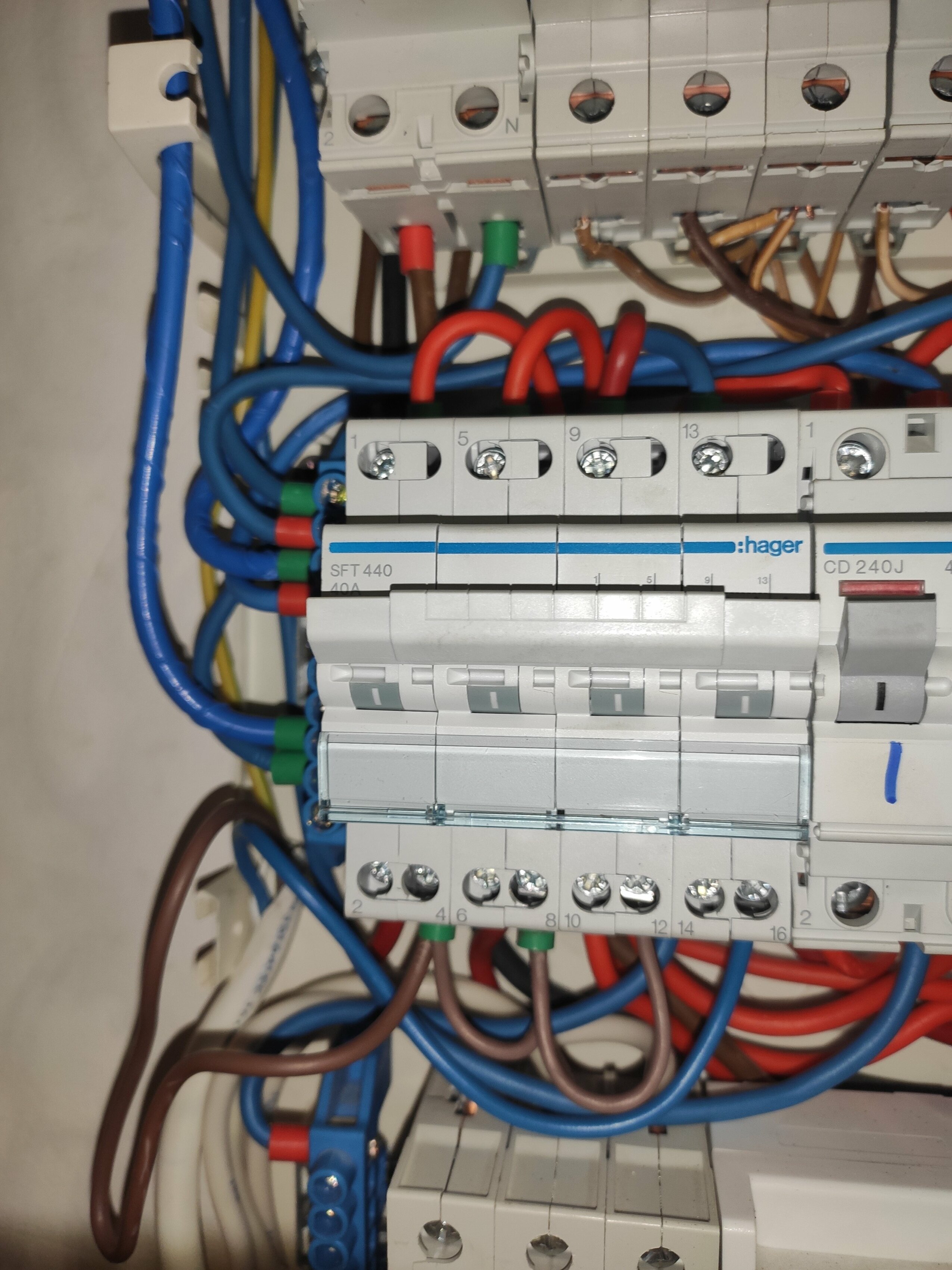

Добрый день. Купил однофазный генератор, хочу подключить к одной из трех фаз в доме через Hager SFB132. Возник вопрос: как разъединить ноль источников город/генератор? Может тогда лучше использовать Hager SFB216 (второе фото)?
Змінено користувачем Рома :)
Ищите переключатель трёхфазный плюс ноль. И все фазы у вас будут работать. Главное вырубить сильные потребители

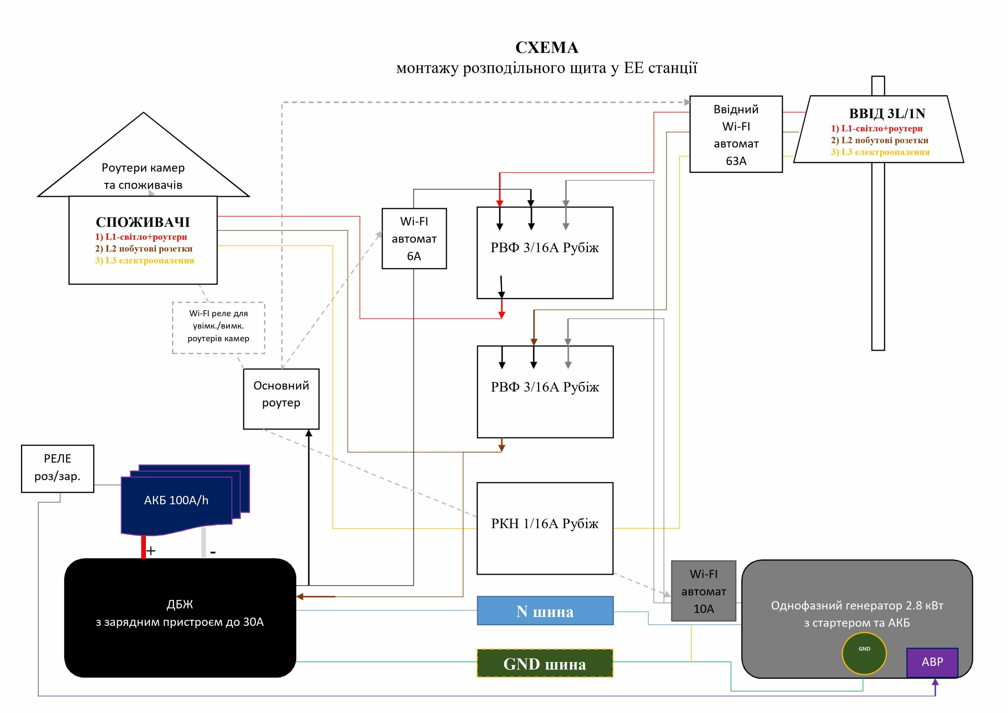

Заморочився раніше і ось, що вийшло 😁
ОСОБЛИВОСТІ:
1) Дуже важливо дотримуватись "фазності", т.я. ДБЖ (наскрізний нуль, як пишуть в мануалі) при переході мережа/АКБ може "міняти місцями" фазу/нуль, тож щоб випадково при зникненні мережі на N контакт РВФ не пішла фаза, наполегливо раджу перевірити - де у ДБЖ на виході фаза при роботі від мережі (окремо), а де - при роботі від АКБ (окремо), якщо зміни не відбуваються все ок, якщо ж міняється місцями, перевернути вилку живлення ДБЖ від мережі "догори ногами". РВФи виключають можливість зустрічей фаз між собою та L/ДБЖ/Генератор, але не впевнений що буде, якщо подати фазу на нульовий контакт (експрементувати так не хочеться зовсім);
2) Крім обов'язкового заземлення генератора через окремий контакт "заземлення" (як правило на лицьовій панелі), заземлити один із виходів на розетці генератора, отримавши таким чином нормальний вихід фаза/нуль (за замовчуванням генератор видає "дві фази" по 110В з кожної "дірки");
3) Основний і дублюючі роутери є для того, щоб мати можливість віддалено їх перезавантажувати, адже вони мають особливість підвисати і відрубати камери, та власне з самими камерами те ж саме;
4) Wi-Fi автомат на вводі (дорога зараза, згоден) для підстраховки, щоб мати можливість віддалено відрубити "стовп", а у разі крайньої необхідності і "резерви", від будинку;
5) Звісно, це схемка ЛИШЕ підключення безперебійного живлення В МОЄМУ ВИПАДКУ, а саме: (електроопалення це лише резерв - підтопити поки ми в дорозі та бойлер нагріти на 2 кВт, їдимо на дачу, щоб потім не холодно було перевдягатись для рубки дров 😅 основне - пічне, тому окрема фаза на електроопалення не перевантажена); побутові розетки, те саме, потужних споживачів нема (хіба що чайник), та й "гена" б їх не витримав; зауважу, що все це доповнено (на схемі не відображав) 48 шт. автоматів номіналами від 6А до 25А та декількома УЗО, для забезпечення селективності у форс-мажорних випадках; основні елементи електрифікації, як власне і сам щит, в окремому приміщенні, не в будинку, коли ще розробляв план забудови, вирішив, що потрібно окреме цегляне приміщення для реалізації всіх своїх "тараканів", тобто до будинку підходить вже "готова" лінія з 3ма фазами від підсобки (ввід і все, що реалізовано, в підсобці), де вже все знову через "автомати" і wi-fi реле "йде" далі по будинку;
6) Основний прикол в тому, що - коли пропадає мережа, починає працювати безпеербійник від АКБ (доба точно при моєму споживанні), просідають АКБ, вмикається генератор і дає ЕЕ+заряджає АКБ (доба +/- бак на 10л), закінчується паливо ДБЖ продовжує працювати на заряджених АКБ (ще + доба як мінімум), бо якщо зробити АВР від зникнення мережі, то генератор вімкнеться, випалить бак на і так заряджені АКБ (доба +/-) і тоді аж вімкнеться ДБЖ (теж доба). Тобто: 1 доба+1 доба+1 доба, все ж краще ніж 1 доба + 1 доба);
7) Ну і головне, можна "не городити огород", а придбати з десяток 100А/h АКБ та промисловий ДБЖ кВт на 3-5 (в моєму випадку достатньо було б), але ж бюджет... мій +/- 10 т.грн у 2019-2020р. без АВР та Wi-Fi "плюшок", а зараз - один АКБ enersys genesis, як у мене, стільки коштує, тому для малоймущих треба щось вигадувать, от і вигадав!
Ніби все, будуть питання, по мірі можливості буду відповідати 🤓
P.S. Схемка спроектована і намальована ГУМАНІТАРІЄМ за освітою і покликанням, тому...
P.P.S. Чомусь при конвертації pdf (малював у ворді) jpg якість втратилась і кольори погано видно, але думаю й так все зрозуміло більш менш, що ні - запитуйте
Змінено користувачем Zergus
4 години тому, Zergus сказав:
Якщо у вас підключення TN-C-S із повторним заземленням біля будинку та розділенням N та PE в головному щиті, то має бути наскрізний нуль від мережі і аж до генератора та ББЖ. Крім того не можна ще раз заземляти нуль біля генератора, щоб нічого не було, якщо:

1 час назад, volomoto сказал:
Трішки не зрозумів 😀 наскрізний нуль же і є, я ж про це і написав/попередив. А "гена" заземлений 2чі, т.я. якщо не "занулити" розетку на ньому, не отримаєм фаза/нуль
1 час назад, Фрай сказал:
Если можно, подробнее для дилетанта?
шо значит заземлять нуль возле генератора? Для чего?
Я как раз собираюсь заземлить гену дополнительно абы заработал котел.
Теж не зрозумів, але мені можна, я теж дилетант-гуманітарій. Все, що понамальовував/зібрав/запустив - на власний страх і ризик. Рік працює, політ нормальний, АЛЕ! цілком допускаю, що щось десь можна оптимізувати/покращити/більше убезпечити і тд., тому до порад профі прислухаюсь звісно! Свою "схему" після збору тестив на предмет: КЗ на окремих лініях, зникнення мережі - це все, на що був здатен 😀 автоматика спрацювала, ніби ок. Один раз тільки чомусь в будинку 6А автомат під час штучного КЗ "пропустив" (розетка тераси для освітлення), зате в щиті вибив чітко теж 6А, інші лінії не вибивало, до вводу не дістало. Ну тут грішу на виробників - перший АскоУКРем, другий шнайдер.
Єдине, що "свербить", але так і не пробував, як поведуть себе РВФи у випадку, якщо якимось чином фаза на нуль потрапить... бо інші варіанти (наприклад "залипання" контактів, перевищення 250В/просадка 180В - і тд., захист реле спрацьовує чітко - лінія тухне, на індикаторі світиться -H- (помилка) аж до перезавантаження
