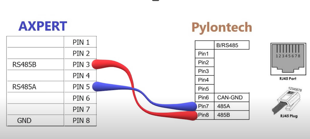

standov Опубліковано: 1 листопада 2022 Автор Поділитись Опубліковано: 1 листопада 2022 За достовірність не ручаюсь, для історії распіновка комунікаційного кабеля на пилонтеч 2 Посилання на коментар Поділитися на інших сайтах More sharing options...
standov Опубліковано: 2 листопада 2022 Автор Поділитись Опубліковано: 2 листопада 2022 (змінено) Рятування тонучих ото всьо... Трошки поковирявся в гуглю та ютюбі зі словником іспанської, зібрав якісь відповіді на свої питання, для історії 1. Чи є між ними принципова різниця яка варта умовно 10% націнки? Різниця в наступному: - у пілонтеча на око бмс та взагалі обвязка виглядає трошки більш фабричною, плати умовно більші та на smd у динеса якось зовсім кустарщина, але це за стопкадрами в ютюбі - у динеса, згідно з мануалом, в комплекті мають йти силові та інтерфейсний кабель. АЛЕ 2 продавці включили режим несознанкі "які такі кабелі", третій написав шо є. тобто або є різні комплектації або виймають ) У пілонтеча кабелів гарантовано нема (про це написано в мані), продають окремо - згідно з інформацією якогось дона іспанського, динес вміє поєднувтаи батареї різної ємності а пілонтеч мають бути однакові. Але я-б не довіряв цьому на 100%, більше я на таку інфу не натикався - обидві зібрані на паяних "м'яких" пакетах батарей, я чогось був впевненений шо там ячейки такі як на алішке на болтах - ніфіга. Пілонтеч в теорії свої ці пакети продає, але якось не дуже офіційно як мені здалося. Ці пакети мають тенденцію здуватися. - про умовні 10років скоріш за все триндьож в обох 2. Які неочевидні нюанси треба мати на увазі? кабелі на роз'ємах які важко купити, розводка інтерфейсного кабулю вище 3. Чи можна їх міксувати (1 одного 2 другого)? невідомо, скоріш за все ні 4. Чи є якась статисика по відмовам/надійності і ті ні, конструкція приблизно однакова але в пілонтеча трошки більш цивілізована/технологічна як на мене. натикався на досить фатальні історії шо на одного виробника шо на іншого, схоже всі історії про сильне завищення робочих струмів/перегрів 5. у pylontech є в продажу комплект кабелів в тч з rj45, чи підійде він на dyness? Чи там інша разпіновка? схоже шо підійде 6. загальне питання по обох - чи вертикальний монтаж є штатним? тобто на стіні коли лицьова панель дивиться в гору (в мануалах не знайшов про це нічого) так 7. як називаються оці струмові роз'єми на морді в обох? думав може зробити шнурки сам але хз шо гуглити на алішке шось типу "Energy Storage Connector", це похоже якийсь китайський винахід і на них ціна на алішке чомусь якась заоблачна в порівнянні із готовими кабелями того-ж пілонтеча Змінено 2 листопада 2022 користувачем standov 5 Посилання на коментар Поділитися на інших сайтах More sharing options...
