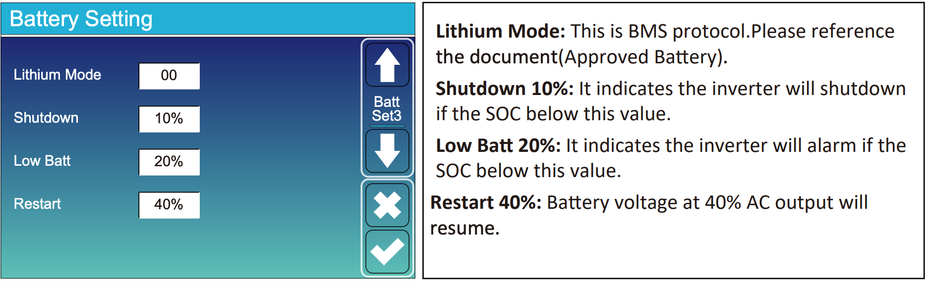

Є, і це називається Restart:
Shutdown і Restart задають гістерезис заряд-розряд, інакше буде клацати туди-сюди на одному місці.

3 минуты назад, volomoto сказал:
в мене в налаштуваннях інвертора такого нема (жодного з пунктів) є тільки тип протоколу бмс-пілонтеч і я так розумію шо інвертор ці опції вичітує з бмс по 485 і не дає лазити руками
Тільки що, standov сказав:
Так, у вас вони не конфігурабельні через інвертор, але виробник їх записав в BMS, а значить можна змінити. Питання лиш наскільки складно це і наскільки доцільно.
