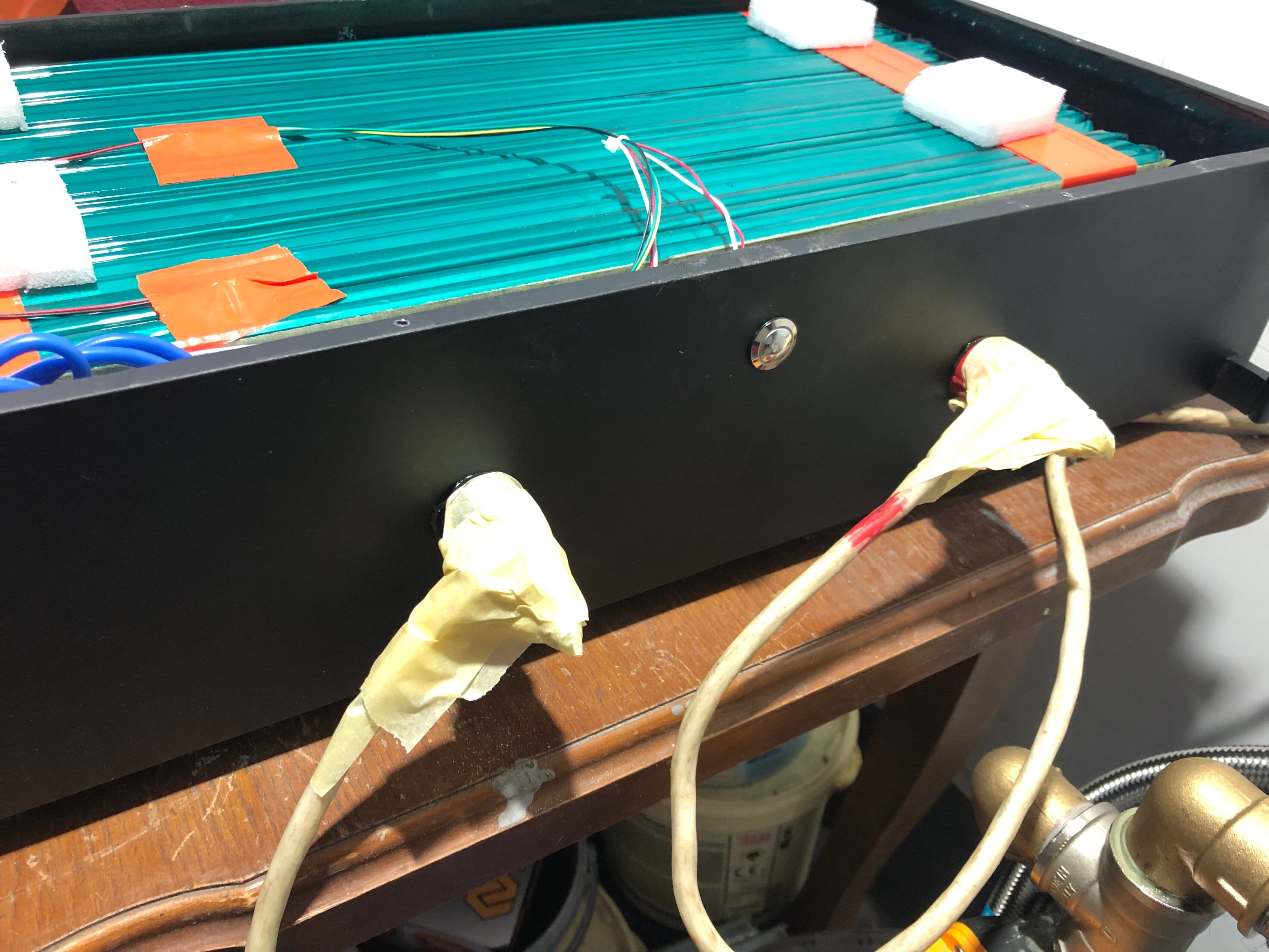

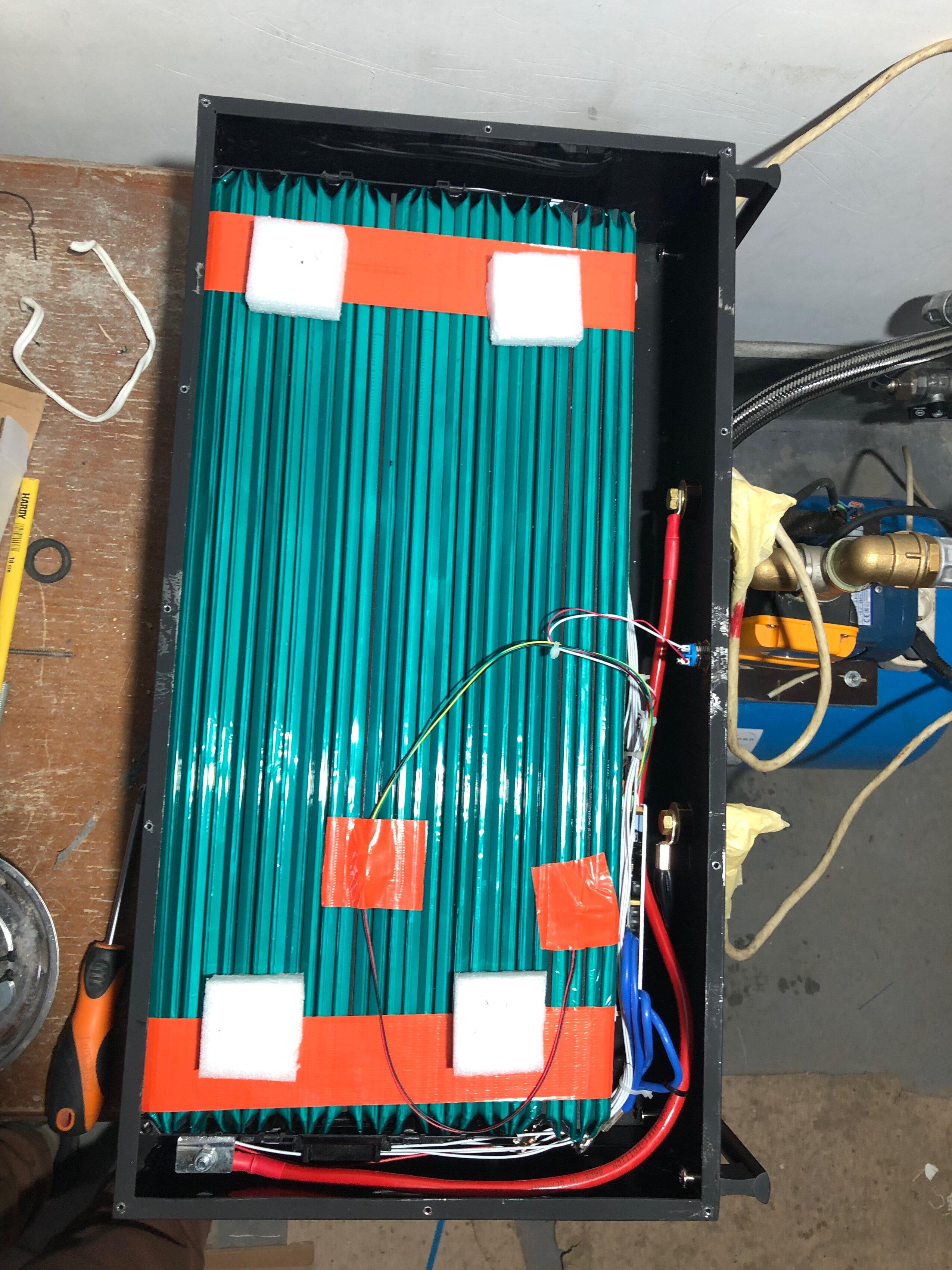

Нарешті руки дойшли до фоток і більше детальних вражень.
Батарею я замовив десь в останніх числах жовтня, а отримав 10 грудня. Почтакові дедлайни (3 тижні) були успішно просрані і ціна трохи підросла, але всеодно за 200$ за кВт•год — це найдешевше, що можна знайти зараз на ринку.

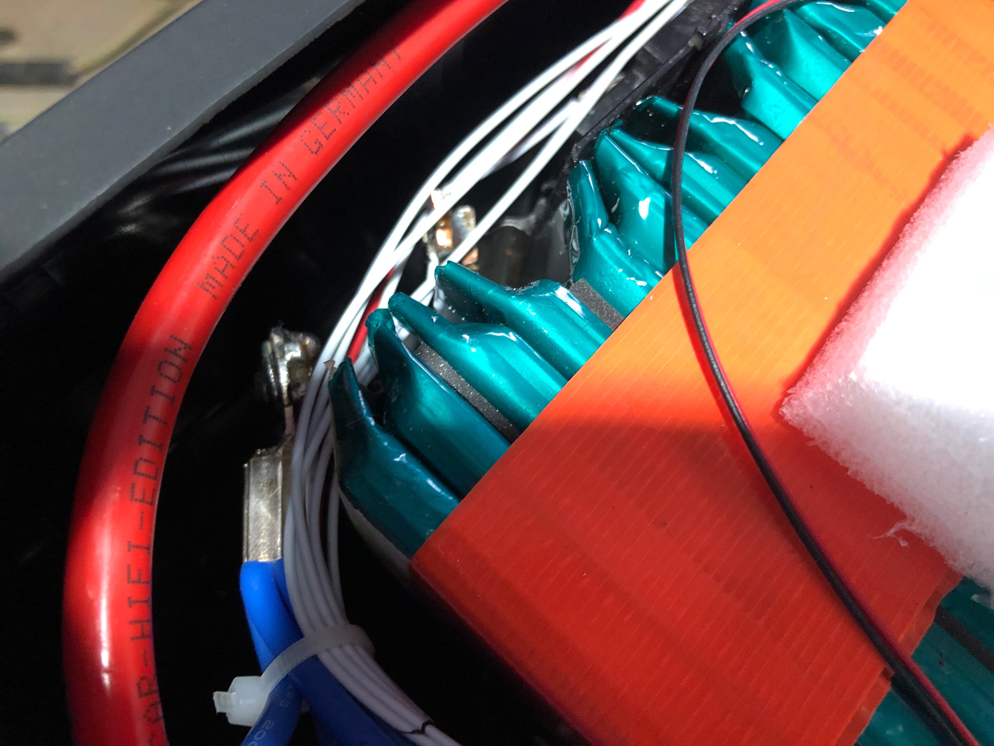

Батарея складається з Li-ion NMC призматичних акумуляторів LG Chem LGX e78 (78 Ah), які добути із 12s2p стандартних модулів, які йдуть на різні електромобілі. Мені потрібно 14s2p, щоб досягнути номінальних 48 В для інвертора Deye SUN-5K-SG03LP1-EU, тому до стандартної пачки додається ще кусок 2s2p і все разом пакується корпус, додається BMS і клеми:
Прихований текст
Крім просраних дедлайнів забули ще зробити низьковольтні кабелі, тому я мусів імпровізувати із дротів зі старого зварювального апарату. Клеми замотав маляним скотчем, щоб ніхто не бачив той колгосп і щоб випадково не закоротити їх. Я розмію, що скотч не є найращим ізолятором, але це що було під рукою і це краще, ніж нічого:
Прихований текст

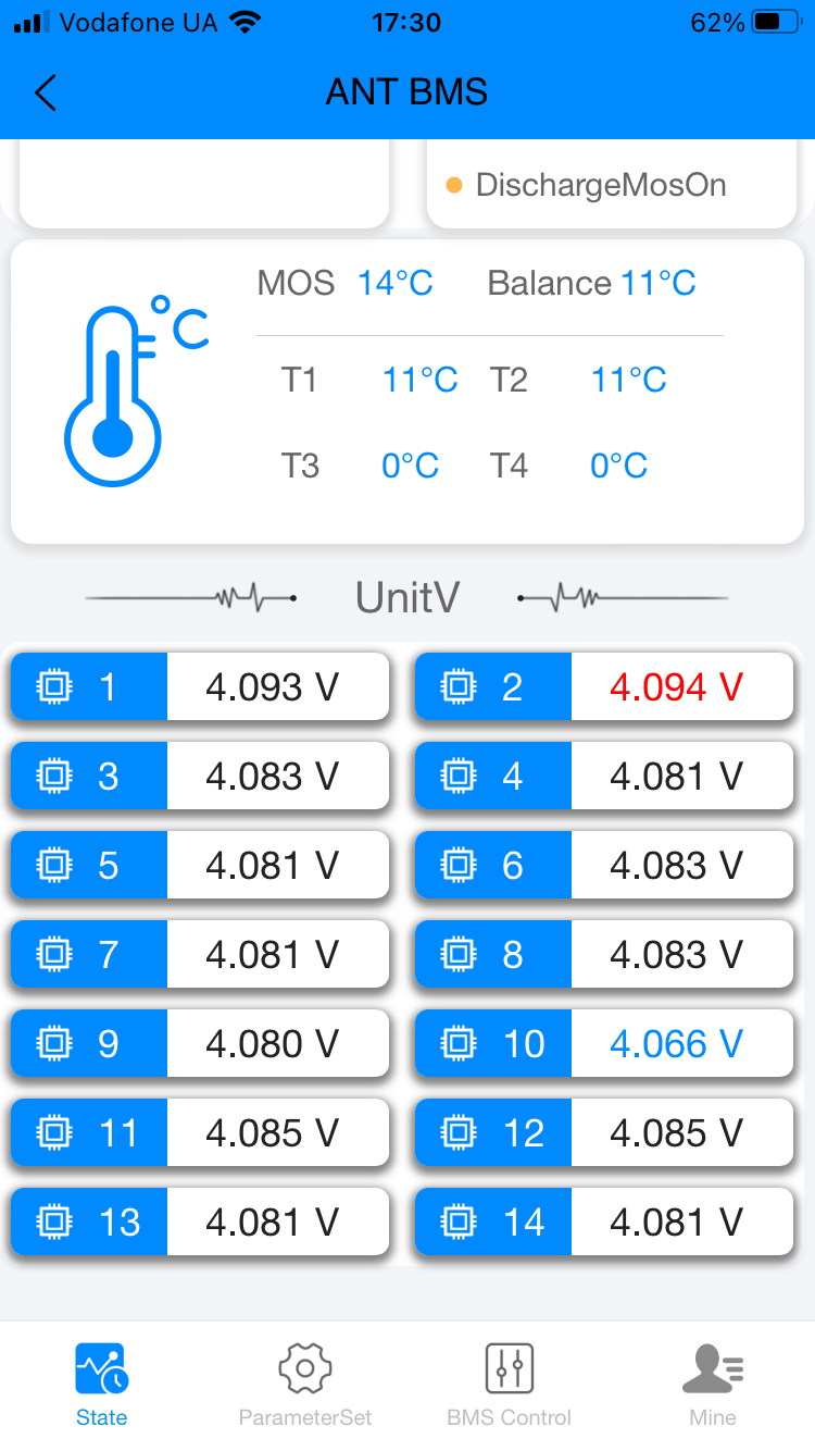

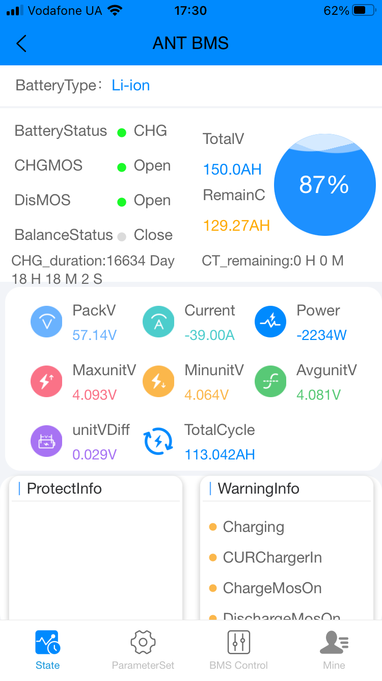

ANT BMS, але точну модель не знаю:
Прихований текст
Але знаю точно, що там є CAN і теоретично можна подружити інвертор із батареєю на більш високому рівні, але то не пріоритет зараз.

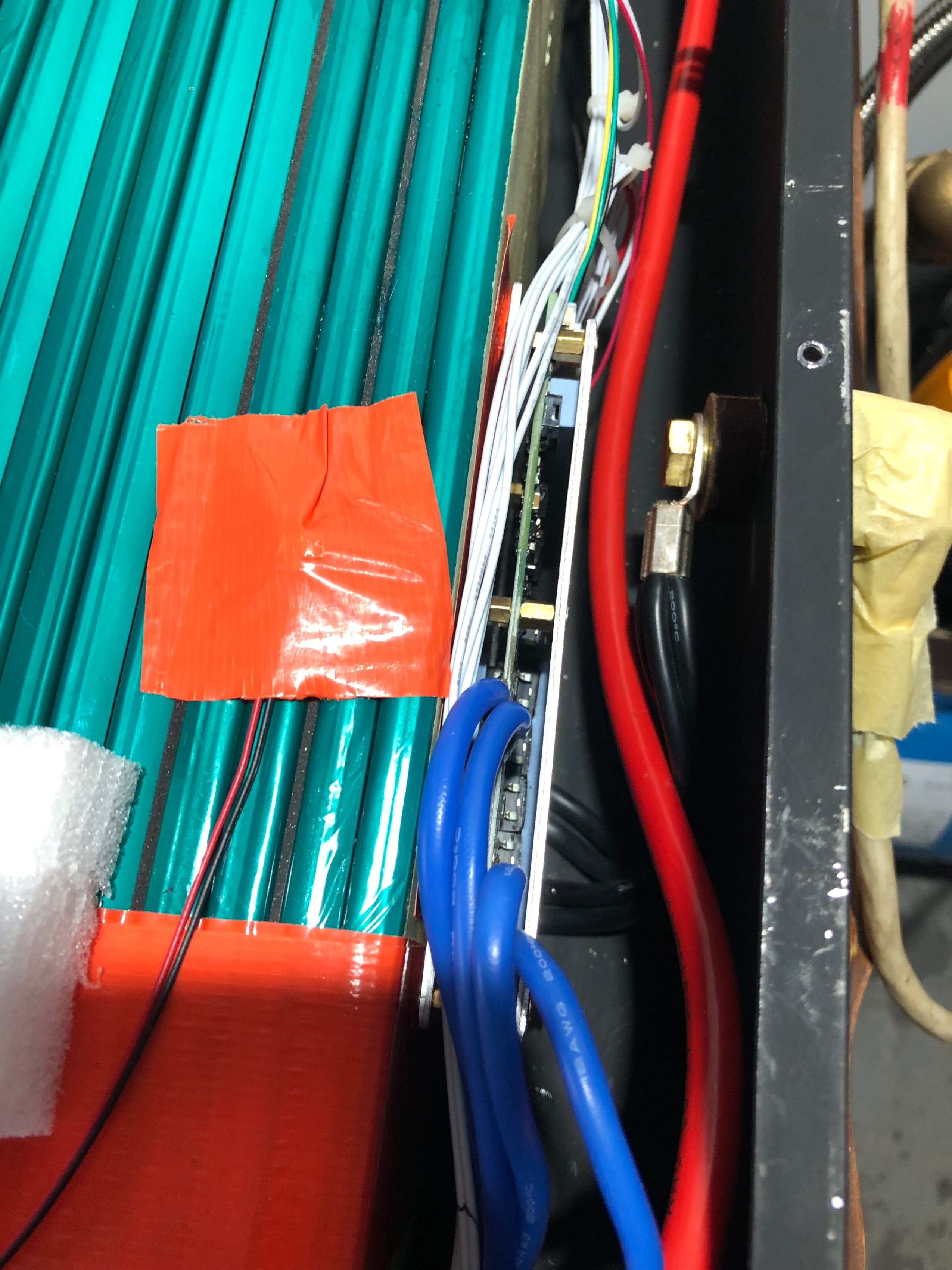

На фото не видно, але з внутрішньої сторони корпусу є пластикові вставки на цілу стінку, щоб контакти не коротнули до корпусу:

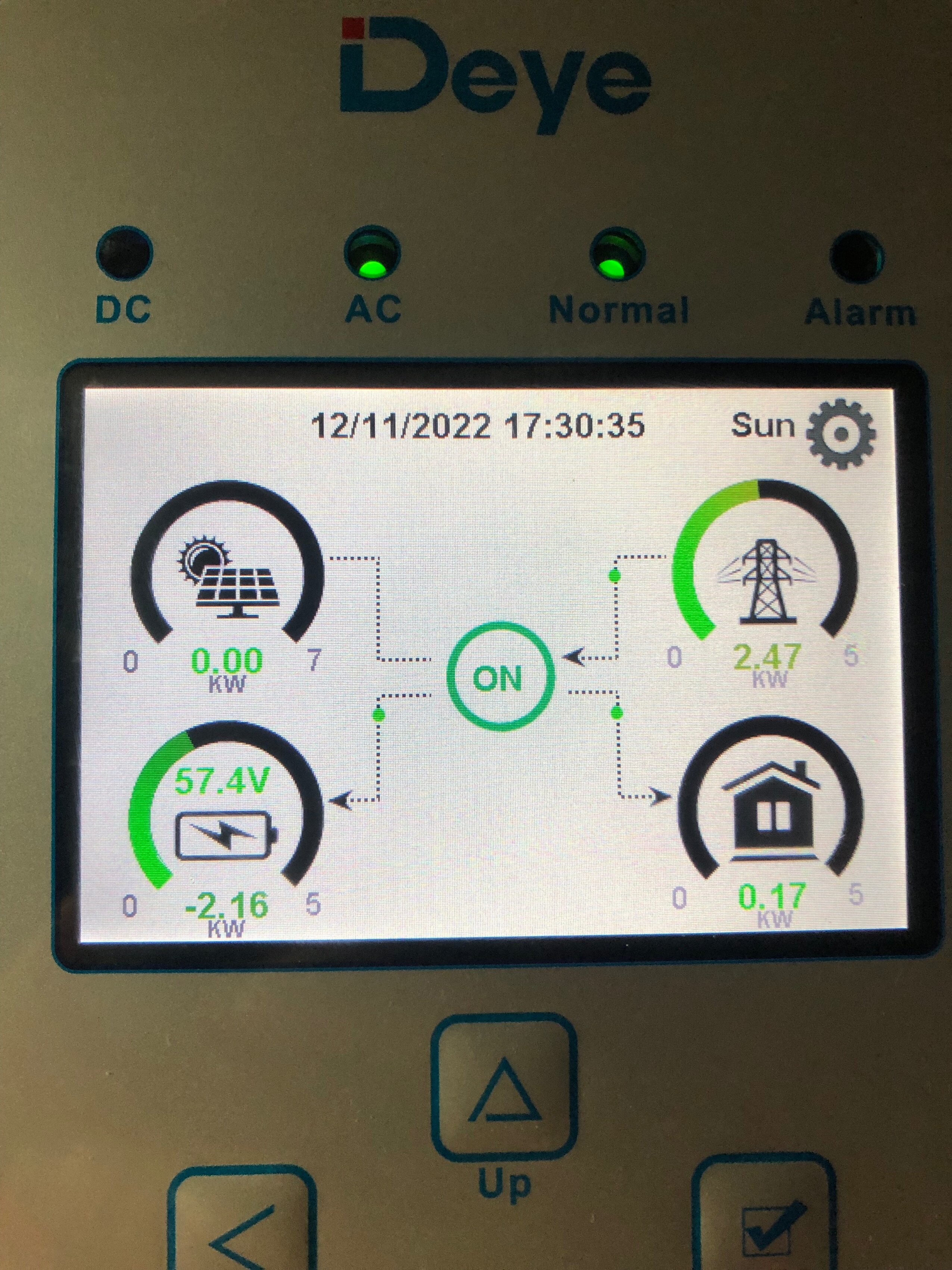

Я обмежив струм на заряду до 40 А і батареї спокійно бере більше 2 кВт на заряд:
Прихований текст
Інвертор без проблем працює як від мережі, так і від генератора, тому ніких танців з бубном робити не треба.

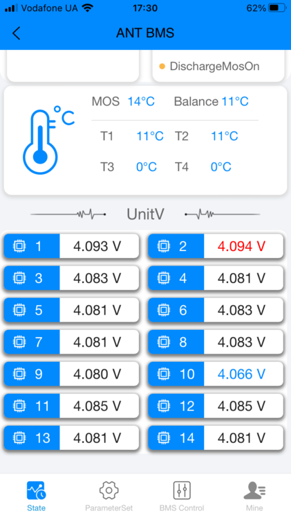

BMS має блютуз і криву аплукуху, але з тим можна якось жити:
Прихований текст
За типове виключння на 4 години батарея розряджається до 75%. Від інвертора живиться вже мережева інфрастурктура (світч, роутер, онушка, 4 точки доступу), рекуператор, насос підвищення тиску води, світло, холодильник, розетки другого поверху (там гроубокс), розетки в кабінеті, витяжка на кухні.
В планах ще поставити кілька 1-0-2 перемикачів, щоб підключати ще інших споживачів, але перемикачі десь вдорозі і фіг знати коли будуть.
Батарея прийшла якраз перед снігопадом і це просто щастя, бо я не знаю як би зараз тягав туди-сюди генератор.
