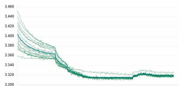

Бо в момент заряду чи розряду великим током може бути таке:
На графіку зліва - 3 хв. після завершення заряду (заряд зупиняється, якщо хоча б один елемент досяг 3,48В). Праворуч - через годину.
PS: Одна "вибилась" на 0.008 В

9 годин тому, InSAn сказав:
В якому стані?
в процесі роботи, заряд невеликим током.
Взагалі стараюсь уникати великих токів, заряд від мережі обмежений зараз 15А. Запас по часу подвійний.
