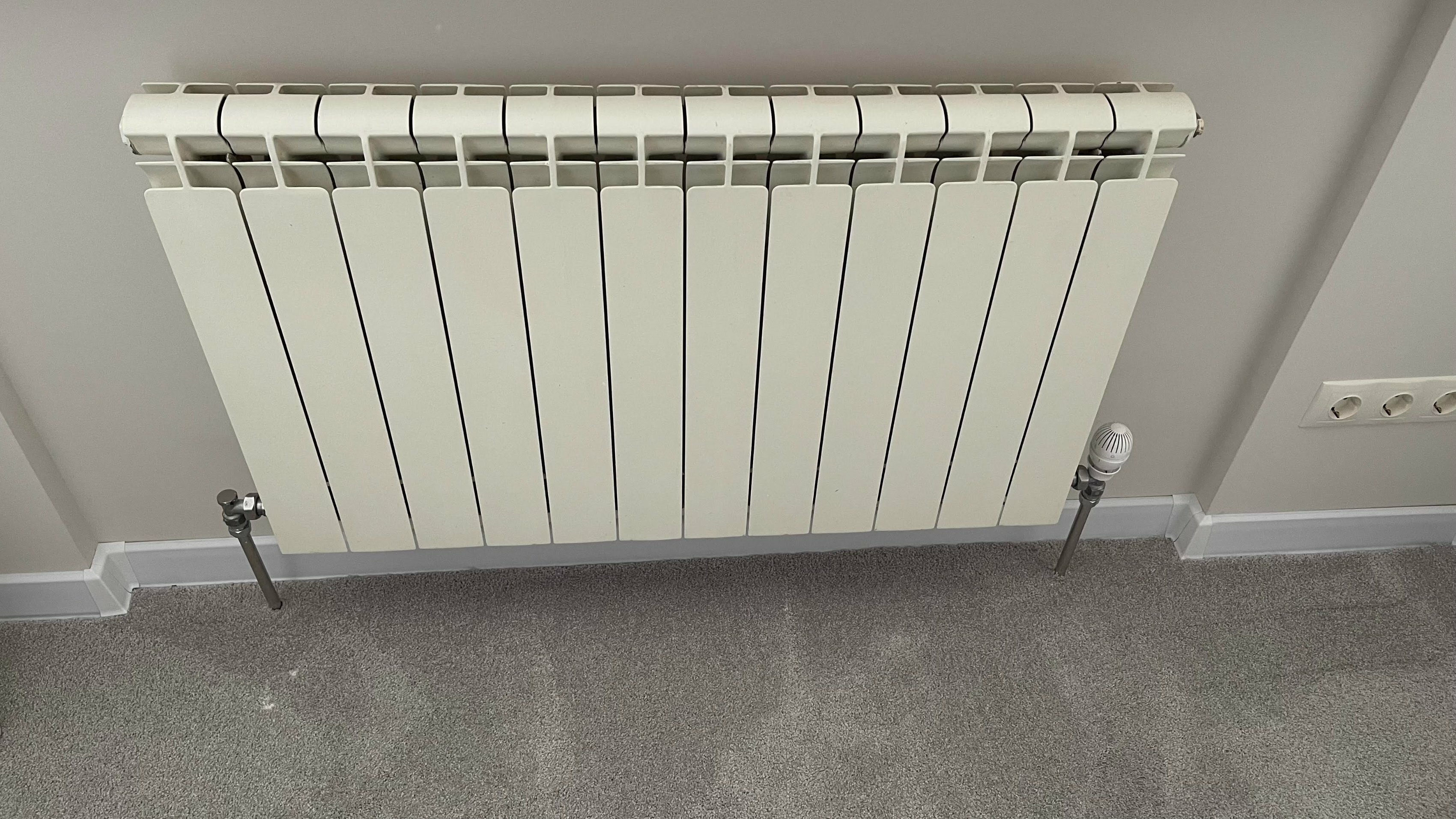

Первая ночь после ремонта, второй этаж, котел(Delfis Condensing KC24) на 55 градусов стоял со вчерашнего утра. Низ батарей горячий (обратка тоже горячая, по котлу обратка 40-45), а сверху теплые(разница ощутима с низом батара).
В комнатах 19-20 град, прохладно короче.
На улице ночью и сейчас 0 град.
Это так должна батарея работать? или может они забитые, или может не верно рассчитано кол-во секций?
На первом этаже теплые полы - там жара вообще. Дом утеплен изнутри(гипсокартон, минвата, кирпич, воздушная прослойка 7см, кирпич).

У меня панельные радиаторы, подключены снизу, нагрев равномерный, возможно такие как у вас лучше подключать по диагонали. Судя по фото удлинить трубу выходящую из пола не составляет труда.

Пробежать по радиаторам стравить воздух, глянуть фильтр на обратке котла.
скорее всего нужно или по диагонали подключать или внизу по центру ставить заглушку внутри батареи. идет сквозняком с подачи сразу в обратку

Воздух стравил при запуске. Фильтр на обратке - котел новый, не думаю что там проблемы(

а как заглушку поставить?

Так сделали сантехники. Попробовать одну батарею наискосок подключить? думаю это самое простое

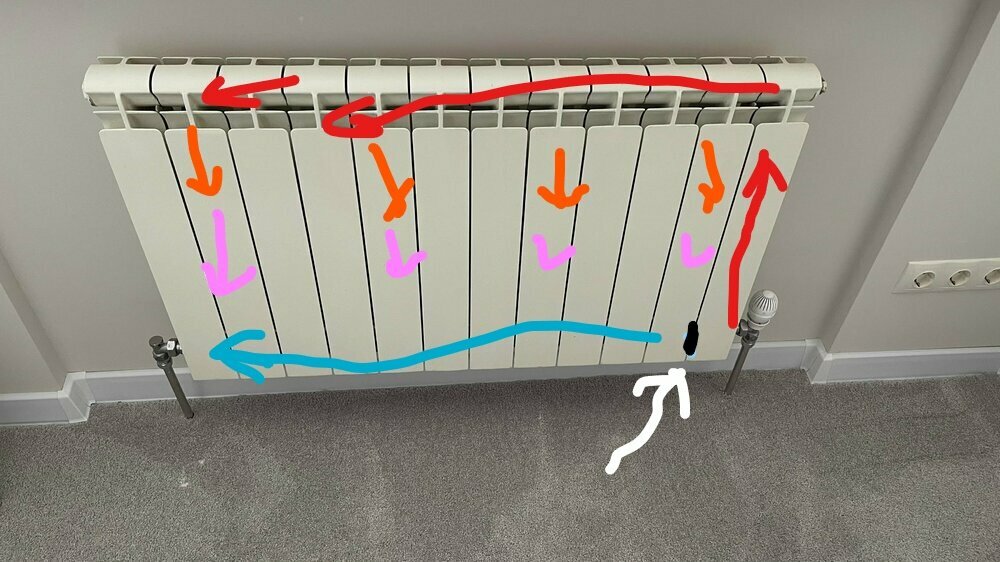

Или возле подачи, внизу, внутри поставить заглушку внутри батареи между секциями. Чтобы не шло сквозняком по низу, а поднималось вверх и получалась диагональная система.
Не знаю, как это называется, но есть специальные элементы для этого
Термоголовку зніміть, хай без неї попрацює. Такий спосіб встановлення не є корректним - тепло від металевого корпусу термостатичного клапана піднімається догори, головка бачить що вже тепло та закриває клапан.
Треба хоча б замінити клапан на кутовий осьовий.

Даже если термоголова раскручена на максимум?
Да.Просто снимите головку и напишете тут стал ли теплее радиаторы.
белой стрелкой указана перемычка. черная.  Тогда у вас получится диагональное подключение. в правой секции поднимется вверх и потом уже равномерно по другим секциям вниз

Поснимал, головки чуток тушили(по звуку понял), но совсем незначительно. Зато, пройдясь с градусником обнаружил, что в верхней части батарей, в пределах одной комнаты отличается до 3х градусов, а в разных комнатах на все 4-5 град. Батареи не новые, может просто некоторые из них забиты?
