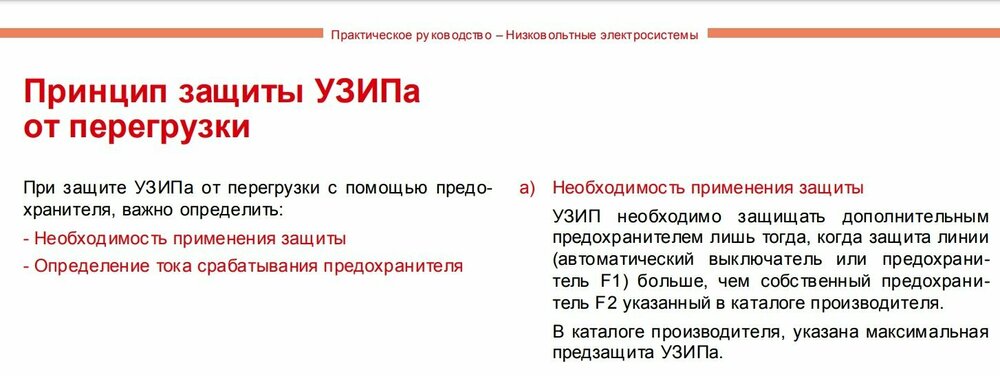

Доброго времени суток!
Трохи погреб, но сел на мель :)

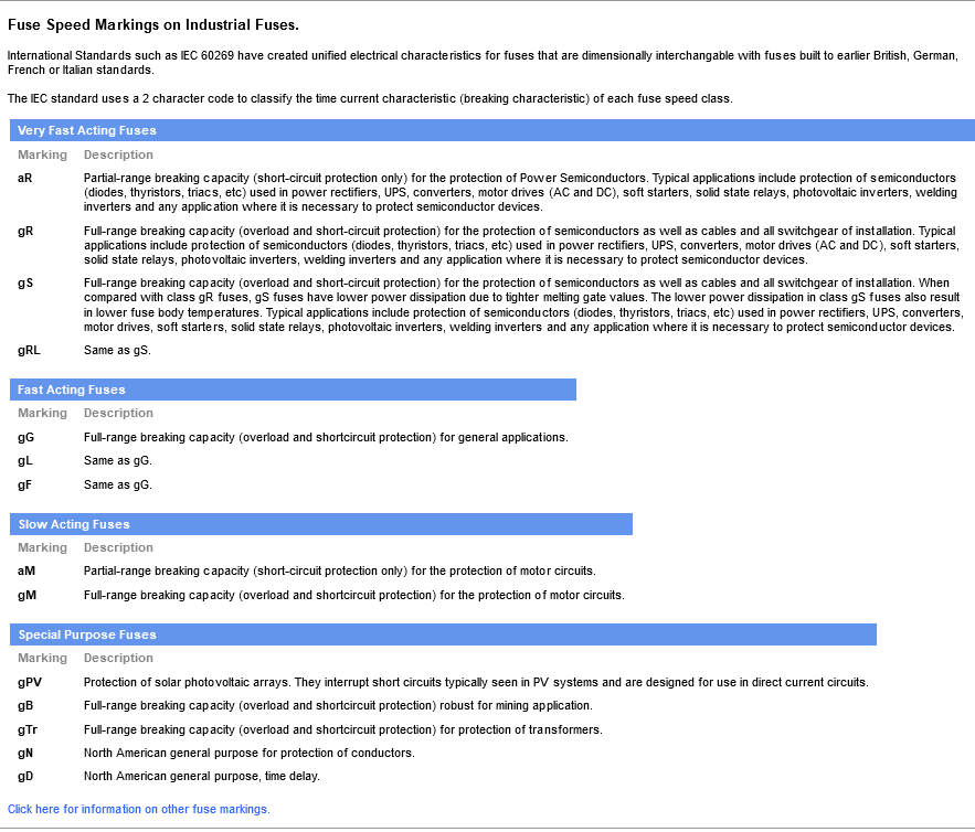

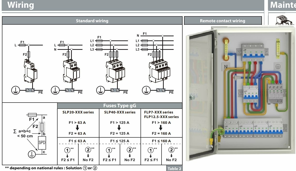

Пошел же я искать предохраниетелей, оказалось что в формфакторе 10х38 номиналы выше 30-32А  не попались :(  Полез читать откуда эти цифры по 120А и выше. Набрел на сайт китайского производителя lsp.global/ru/type-2-surge-protection-device/ , где эти цифры тоже повторяются с указанеим, что  установка защитных предохранителей F2 зависит от национальных правил  .
Там же на сайте мелькает картинка, где в качестве предохраниетелй используются автоматы, на фотке я ее просто добавил для наглядности.
У меня на вводе стоят автоматы что-то среднее между 32А и 40А , что точно не помню, ДТЭК по их внутренней таблице лепит промежуточные номиналы как ограничитель потребляемой по документам киловатности. Цифры в 125А явно не мой случай, стал вопрос ставить ли в качестве защитных вставки типа gG номиналом 30А. Вспомнил что и в этом документе tdsb.com.ua/wp-content/uploads/2016/03/Практичні-рекомендації-Saltek.pdf, из которого раньше мелькали картинки   тоже было про расчет. И там написано вот такое:
Цитата
"Необходимость применения защиты УЗИП необходимо защищать дополнительным предохранителем лишь тогда, когда защита линии (автоматический выключатель или предохранитель F1) больше, чем собственный предохранитель F2 указанный в каталоге производителя. В каталоге производителя, указана максимальная предзащита УЗИПа."
Прошу помочь  опытных в этом деле форумчан прийти к правильному решению.
Вроде написано однозначно, но выше в обсуждении необходимость установки предохранителей принималась как неоспаримая.
П.С. возможно дело в автоматах, которые совсем не gG и нужно поискать ?
Змінено користувачем ihnetunas
УЗІП та все навколо нього це про ймовірності та везіння. Використання плавких гг дає більшу ймовірність позитивного результату, використання автоматів відповідно меншу. Яка ймовірність влаштовує конкретного клієнта, з урахуванням того що для підвищення є необхідність переобладнання щита - то вже відомо лише клієнту ну і тарологу )
2 часа назад, standov сказал:
Зрозумів, з цього приводу вже вичтив, що контакти автоматів навіть спікаються у деяких випадках,  так і не розірвавши коло...
Залишилось питання номіналу вставок. Оскільки по схемі УЗІП стоїть у паралель з лінією живлення будинку, то у випадку, де вставки сгорять раніше, ніж відпрацює УЗІП, імпульс далі піде до хати?

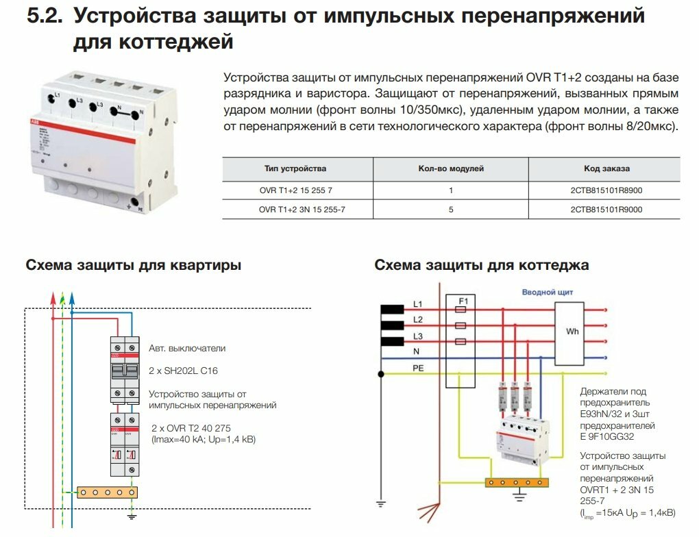

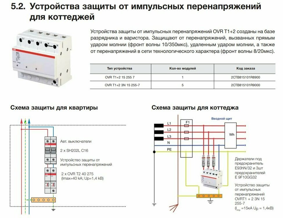

В продожение поисков, какже правильно подобрать предохранители под УЗИпы, наткнулся на картинку с артикулами АВВ
Интернет уже давно первратися в помойку, где нужно много порыться чтоб найти что-нибудь стоящее, подумал что врут и пошел искать первоисточник.
Оказалось что это картинкка из руководства с официального сайта компании library.abb.com/d/9CND00000000335
Предохранители на сайте АВВ new.abb.com/products/2CSM258713R1801/e-9f10-gg32  номиналом 32А
Вполне логичным выглядят рекомендации компании производителя и ИМХО им стоит следовать, но ведь эта компания не одна , которая УЗИПы производит,  откуда берутся номиналы 125А ? Не у всех форумчан стоят АВВ, может кто держит в тайне секреты? поделитесь, пожалуйста :)

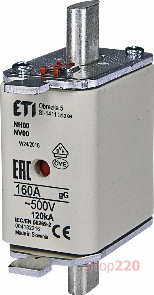

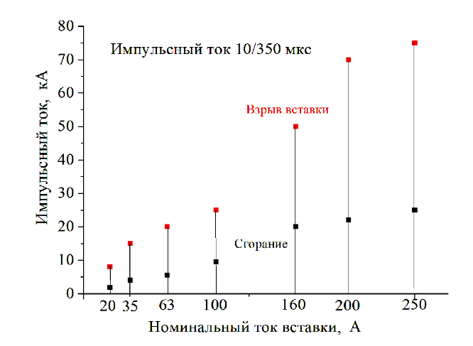

Струм плавкої вставки обирається не лише по номінальному струму спрацювання а ще по тепловій міцності самого запобіжника, 100-120а це таке напівемпіричне (а фактично пораховане до нас) значення при якому він ще гарантовано спрацює від наведеного імпульсу АЛЕ вже не бахне на всі гроші.

- в мене встановлено шнайдеровский узіп і 90а плавкі, хоча мануал шнайдера пише взагалі про то що достатньо автоматів.

у них такое пишуть zandz.com/ru/biblioteka/stati/uzip-i-ego-plavkaya-vstavka/
Гугліть zandz
Цитата
Предохранитель сработал. Что дальше?
Пусть все благополучно. Плавкая вставка сделала свое дело, поврежденный УЗИП своевременно отключен, автомат в силовой цепи не успел сработать и электроснабжение защищаемого объекта не нарушено. Это значит, не нарушен и канал, по которому поступало грозовое перенапряжение. Здесь явная грамматическая ошибка. Глагол не должен стоять в прошедшем времени. После затухания тока первого компонента молнии ее опасное воздействие не прекратилось.  По данным СИГРЭ, обобщившим мировую статистику,  большинство молний многокомпонентны. Среднее число импульсов тока в каждой вспышке близко к 5 – 6, причем, по крайней мере 50% из них в точности повторяют траекторию канала  первого компонента, а значит продолжают воздействовать на ту же защищаемую электрическую цепь. Средняя пауза между компонентами близка к 60 – 70 мс, а полная длительность молниевой вспышки может достигать 1 с. После срабатывания предохранителя, отключившего поврежденный УЗИП, электрическая цепь осталась без защиты.  Она полностью открыта для воздействия перенапряжений от тока всех последующих компонентов.
