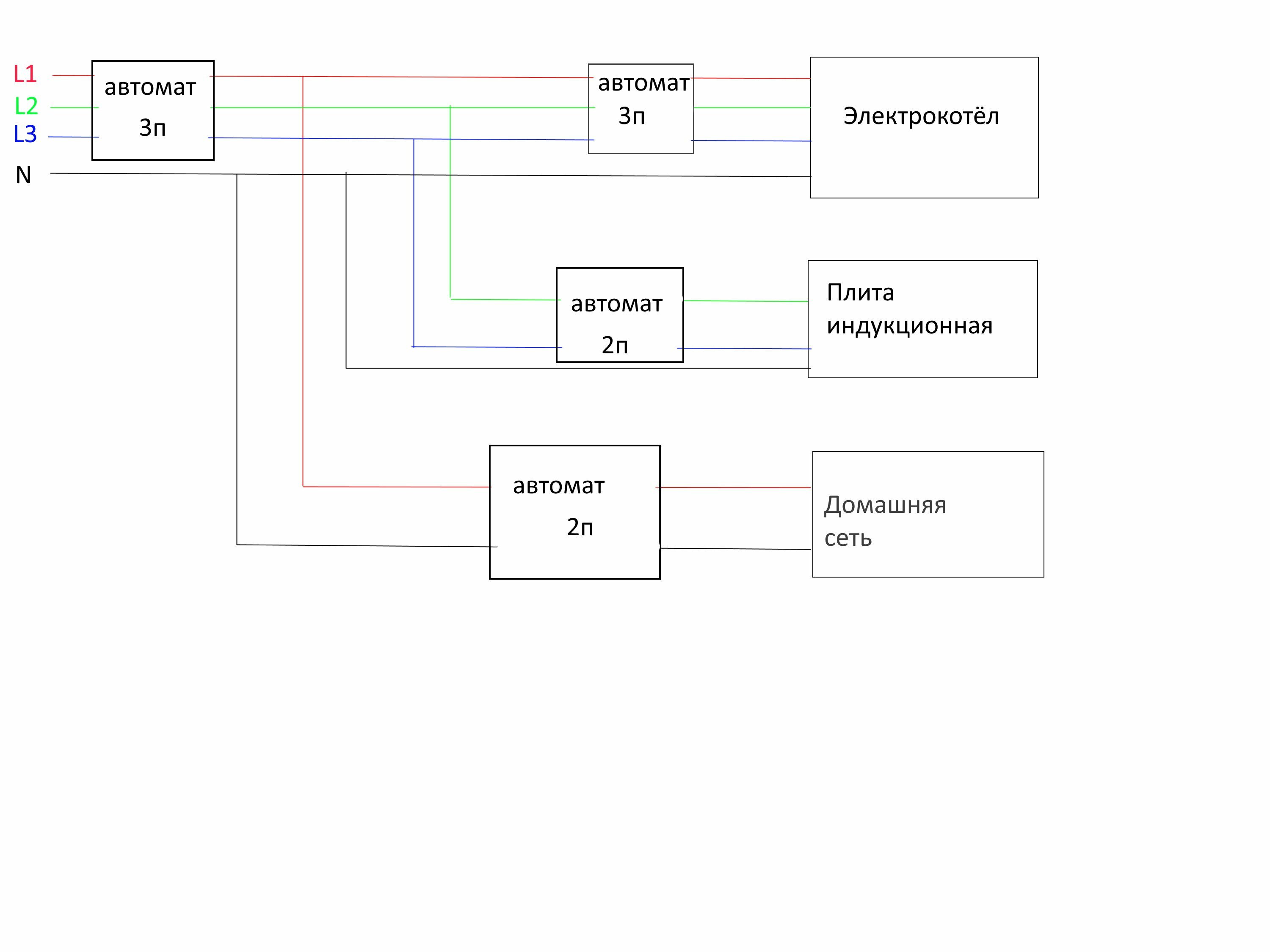

roverspam Опубліковано: 26 листопада 2022 Поділитись Опубліковано: 26 листопада 2022 Добрый день всем. В связи с реалиями, помимо запланированных отключений, которые проходят "безболезненно" для техники в доме и для сети в целом, возможны различные скачки напряжения (особенно в случае атаки непосредственно на трансформатор неподалёку), слишком низкое напряжение после включения и прочие непотребства. Поэтому хотелось бы минимизировать (насколько это возможно) возможные последствия от всего нехорошего, что может сейчас случиться в электросети. У меня сейчас, по сути, почти ничего нет. Есть трёхфазная сеть. Сначала идёт входной автомат, потом разводка на котёл/электроплиту (со своими автоматами) и одна фаза идёт на всё остальное (на её входе стоит УЗО на 30 мА, общий автомат и дальше уже индивидуальные автоматы для каждой подветки. Для компа стоит стабилизатор (APC Line-R 1200) с ИБП. Сеть пока что без земли (она в принципе сделана, забита в землю, но банально не подключена) Всё. Что было бы крайне желательно добавить в эту сеть? Я понимаю, что стабилизатор на весь дом, но они сейчас дорогущие и "не на часі", поэтому его пока отбрасываем? Большое пожарное УЗО на вход? Реле напряжения? Если да, то какое? 3-х фазное на весь дом или достаточно защитить одну фазу, отбросив котёл/электроплиту (индукционка)? Что ещё? Насколько важно заземление именно сейчас, при вероятных скачках напряжения? Спасибо! 1 Посилання на коментар Поділитися на інших сайтах More sharing options...

Vladdi Опубліковано: 1 грудня 2022 Поділитись Опубліковано: 1 грудня 2022 22 часа назад, roverspam сказал: есть какие-то преимущества от одного трёхфазного? Если нагрузки однофазные, то им, например, плевать на перекосы. Также могут быть выходы за пределы по одной фазе, в этом случае весь дом не погаснет, и т.д. Поэтому если нет задачи защитить именно трехфазного абонента, лучше потратить чуть больше (хотя это зависит от нагрузок), но выиграть в надежности. 1 Посилання на коментар Поділитися на інших сайтах More sharing options...
roverspam Опубліковано: 1 грудня 2022 Автор Поділитись Опубліковано: 1 грудня 2022 (змінено) 1 час назад, Vladdi сказал: Если нагрузки однофазные, то им, например, плевать на перекосы. Также могут быть выходы за пределы по одной фазе, в этом случае весь дом не погаснет, и т.д. Поэтому если нет задачи защитить именно трехфазного абонента, лучше потратить чуть больше (хотя это зависит от нагрузок), но выиграть в надежности. А что делать с котлом 3 фазы и плитой индукционной 2 фазы? Их как-то нужно защищать от скачков и если да, то как? Моя схема сейчас выглядит вот так Змінено 1 грудня 2022 користувачем roverspam Посилання на коментар Поділитися на інших сайтах More sharing options...
Maryan_bhfz Опубліковано: 1 грудня 2022 Поділитись Опубліковано: 1 грудня 2022 (змінено) 3 часа назад, roverspam сказал: А что делать с котлом 3 фазы и плитой индукционной 2 фазы? Их как-то нужно защищать от скачков и если да, то как? Моя схема сейчас выглядит вот так Поставте після першого 3п автомата на кожну фазу реле, та й усе. В мене стояло 3-х фазне реле і коли на вводі пропала одна фаза, то на неї йшла напруга через тен котла (в мене тени на 380 в котлі, вони між фазами включені) і реле глючило, показувало дублювання фази, я і не одразу розібрався в чому справа. В результаті замінив на 3 однофазних реле, з ними зручніше, вони хоча б одне від одного не залежать Змінено 1 грудня 2022 користувачем Maryan_bhfz 1 Посилання на коментар Поділитися на інших сайтах More sharing options...
roverspam Опубліковано: 1 грудня 2022 Автор Поділитись Опубліковано: 1 грудня 2022 2 часа назад, Maryan_bhfz сказал: Поставте після першого 3п автомата на кожну фазу реле, та й усе. В мене стояло 3-х фазне реле і коли на вводі пропала одна фаза, то на неї йшла напруга через тен котла (в мене тени на 380 в котлі, вони між фазами включені) і реле глючило, показувало дублювання фази, я і не одразу розібрався в чому справа. В результаті замінив на 3 однофазних реле, з ними зручніше, вони хоча б одне від одного не залежать а чого після, а не до? Так завжди буде видно (якщо вимкнено), чи є напруга і є сенс вмикати, або ну його нафіг? :)) Посилання на коментар Поділитися на інших сайтах More sharing options...

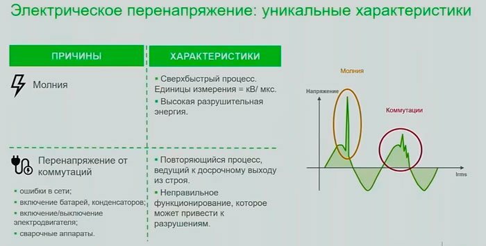

goga777 Опубліковано: 2 грудня 2022 Поділитись Опубліковано: 2 грудня 2022 (змінено) Під час частого вмикання-вимикання в мережі виникають комутаційні імпульси. Ані "Зубри", ані стабілізатори, тим паче автомати і реле диференціального захисту не можуть ефективно боротися з цим згубним явищем. Як правило це напруга від 1500 вольт і вище, маленький струм і короткий термін досягнення максимальної величини (від 20 мікросекунд). "Зубр" - це корисна штука при звичайній зміні напруги, але ось такі швидкі імпульси це реле напруги навіть не побачить. А імпульси виникають під час КОЖНОГО вмикання і вимикання світла. Навіть якщо є напруга і вона в нормальних параметрах, то всі прилади з асинхронним навантаженням самі ініціюють імпульси у вашій мережі. Наприклад холодильник і пилосос цілком реально під час увімкнення дадуть від 1500 до 4000 вольт залежно від потужності. Свердловинний насос, кондиціонер можуть дати ще більшу напругу. Думаю, багато хто стикався з тим, що хтось на вулиці працює зі зварюванням, а в сусідів горять холодильники або телевізори. Будь-які потужні споживачі теж є джерелами імпульсів перенапруги. Для боротьби з імульсами перенапруги використовують ПЗІПи, інколи їх називають розрядник (застаріла назва) Змінено 2 грудня 2022 користувачем goga777 1 Посилання на коментар Поділитися на інших сайтах More sharing options...

roverspam Опубліковано: 2 грудня 2022 Автор Поділитись Опубліковано: 2 грудня 2022 10 часов назад, goga777 сказал: Під час частого вмикання-вимикання в мережі виникають комутаційні імпульси. Ані "Зубри", ані стабілізатори, тим паче автомати і реле диференціального захисту не можуть ефективно боротися з цим згубним явищем. Як правило це напруга від 1500 вольт і вище, маленький струм і короткий термін досягнення максимальної величини (від 20 мікросекунд). "Зубр" - це корисна штука при звичайній зміні напруги, але ось такі швидкі імпульси це реле напруги навіть не побачить. А імпульси виникають під час КОЖНОГО вмикання і вимикання світла. Навіть якщо є напруга і вона в нормальних параметрах, то всі прилади з асинхронним навантаженням самі ініціюють імпульси у вашій мережі. Наприклад холодильник і пилосос цілком реально під час увімкнення дадуть від 1500 до 4000 вольт залежно від потужності. Свердловинний насос, кондиціонер можуть дати ще більшу напругу. Думаю, багато хто стикався з тим, що хтось на вулиці працює зі зварюванням, а в сусідів горять холодильники або телевізори. Будь-які потужні споживачі теж є джерелами імпульсів перенапруги. Для боротьби з імульсами перенапруги використовують ПЗІПи, інколи їх називають розрядник (застаріла назва) Дякую за роз'яснення. Це Ви мені написали для того, що бажано ще і ПЗІП поставити? Посилання на коментар Поділитися на інших сайтах More sharing options...
goga777 Опубліковано: 2 грудня 2022 Поділитись Опубліковано: 2 грудня 2022 18 минут назад, roverspam сказал: Дякую за роз'яснення. Це Ви мені написали для того, що бажано ще і ПЗІП поставити? От скачков напряжения - это единственно нужная защита. Посилання на коментар Поділитися на інших сайтах More sharing options...
roverspam Опубліковано: 3 грудня 2022 Автор Поділитись Опубліковано: 3 грудня 2022 7 часов назад, goga777 сказал: От скачков напряжения - это единственно нужная защита. это вместо реле напряжения вообще или как дополнение? ЗЫ. Смотрю, на них цены примерно те же, как и на реле напряжения. При этом вторые "популярны", а первые - ну, скажем так, менее Постараюсь найти толковую инфу об их особенностях и реальных отличиях, кроме "рекламных буклетов", спасибо Посилання на коментар Поділитися на інших сайтах More sharing options...
volomoto Опубліковано: 3 грудня 2022 Поділитись Опубліковано: 3 грудня 2022 7 годин тому, roverspam сказав: это вместо реле напряжения вообще или как дополнение? Це як доповнення. ПЗІП захищає від гармонічних викидів напруги, так як @goga777 показав на картинці. Швидкодія майже миттєва, повністю посивне виконання. РКН захищає реагує на RMS напруги, тобто лінійне або фазне значення напргуги. Активний пристрій із мікроконтроллером, в якому можуть бути реалізовані різні алгоритми аналізу напргуи і реакції на неї. Час реакції — від десятка до кількох десятків мілісекунд. Посилання на коментар Поділитися на інших сайтах More sharing options...
goga777 Опубліковано: 3 грудня 2022 Поділитись Опубліковано: 3 грудня 2022 56 минут назад, volomoto сказал: Це як доповнення. ПЗІП захищає від гармонічних викидів напруги, так як @goga777 показав на картинці. Швидкодія майже миттєва, повністю посивне виконання. РКН захищає реагує на RMS напруги, тобто лінійне або фазне значення напргуги. Активний пристрій із мікроконтроллером, в якому можуть бути реалізовані різні алгоритми аналізу напргуи і реакції на неї. Час реакції — від десятка до кількох десятків мілісекунд. Изложено абсолютно верно. Я позволю себе закончить концепцию. УЗИП - не анализирует напряжения и не может подключить или отключить подачу электропитания в дом. УЗИП реагирует на импульсы напряжения более от 300 вольт и вплоть до нескольких десятков тысяч вольт. Скажу больше, если у Вас плохая сеть и установлен УЗИП то это тоже может быть проблемой. Например напряжение в сети поднялось до 280 вольт и осталось на длительное время в таком состоянии, УЗИП начинает работать и .....через 3 часа выходит со строя. УЗИП работает с короткими импульсами. ИТАК ВЫВОДЫ. В сегодняшней ситуации при частом включении/выключении напряжения на вводе необходимо иметь в обязательном порядке 2 устройства 1) УЗИП класса 1+2 2) Реле напряжения. 2 1 Посилання на коментар Поділитися на інших сайтах More sharing options...
roverspam Опубліковано: 3 грудня 2022 Автор Поділитись Опубліковано: 3 грудня 2022 1 час назад, volomoto сказал: РКН захищає реагує на RMS напруги, тобто лінійне або фазне значення напргуги. Активний пристрій із мікроконтроллером, в якому можуть бути реалізовані різні алгоритми аналізу напргуи і реакції на неї. Час реакції — від десятка до кількох десятків мілісекунд. Спасибо большое! Попытаюсь разобраться чуть позже, что такое RMS и т.д., но, в целом я понял, эти 2 устройства друг друга дополняют 23 минуты назад, goga777 сказал: ИТАК ВЫВОДЫ. В сегодняшней ситуации при частом включении/выключении напряжения на вводе необходимо иметь в обязательном порядке 2 устройства 1) УЗИП класса 1+2 2) Реле напряжения. Спасибо большое! Сеть новая, до войны была вообще отличной! Поэтому и жил и без стабилизатора, и без пожарного УЗО, и без РН и т.д и т.п. Подскажите пожалуйста: 1. Как их ставить, сначала УЗИП, потом РН (а потом уже автоматы и т.д.)? 2. У меня 3ф сеть, но из 3ф потребителей только индукционная плита и котёл, которые по своей сути не являются трёхфазными в полном смысле этого слова. Настоящих 3ф приборов не планирую. УЗИП ставить трёхфазный или 3 однофазных? 1 Посилання на коментар Поділитися на інших сайтах More sharing options...
goga777 Опубліковано: 3 грудня 2022 Поділитись Опубліковано: 3 грудня 2022 (змінено) 1 час назад, roverspam сказал: 1. Как их ставить, сначала УЗИП, потом РН (а потом уже автоматы и т.д.)? 2. У меня 3ф сеть, но из 3ф потребителей только индукционная плита и котёл, которые по своей сути не являются трёхфазными в полном смысле этого слова. Настоящих 3ф приборов не планирую. УЗИП ставить трёхфазный или 3 однофазных? А вот здесь собака порылась 😎 если сначала УЗИП то он незащищен от аварии сети и длительного действия напряжения 270-600 Вольт. Если первым РН то оно может сгореть от прилетевшего импульса 1) у Вас какое напряжение в сети? оно "плавает " или постоянное? (имею ввиду меняется в течении дня, если да то в каких пределах) 2) Трехфазный УЗИП будет дешевле 3-х однофазных, и также будет межфазная защита - поэтому 3Х фазный таже хочу отметить что при хорошей сети стабилизаторы и не нужны, а вот дифреле на 300 мА обязательно при новом строительстве. Змінено 3 грудня 2022 користувачем goga777 1 Посилання на коментар Поділитися на інших сайтах More sharing options...
