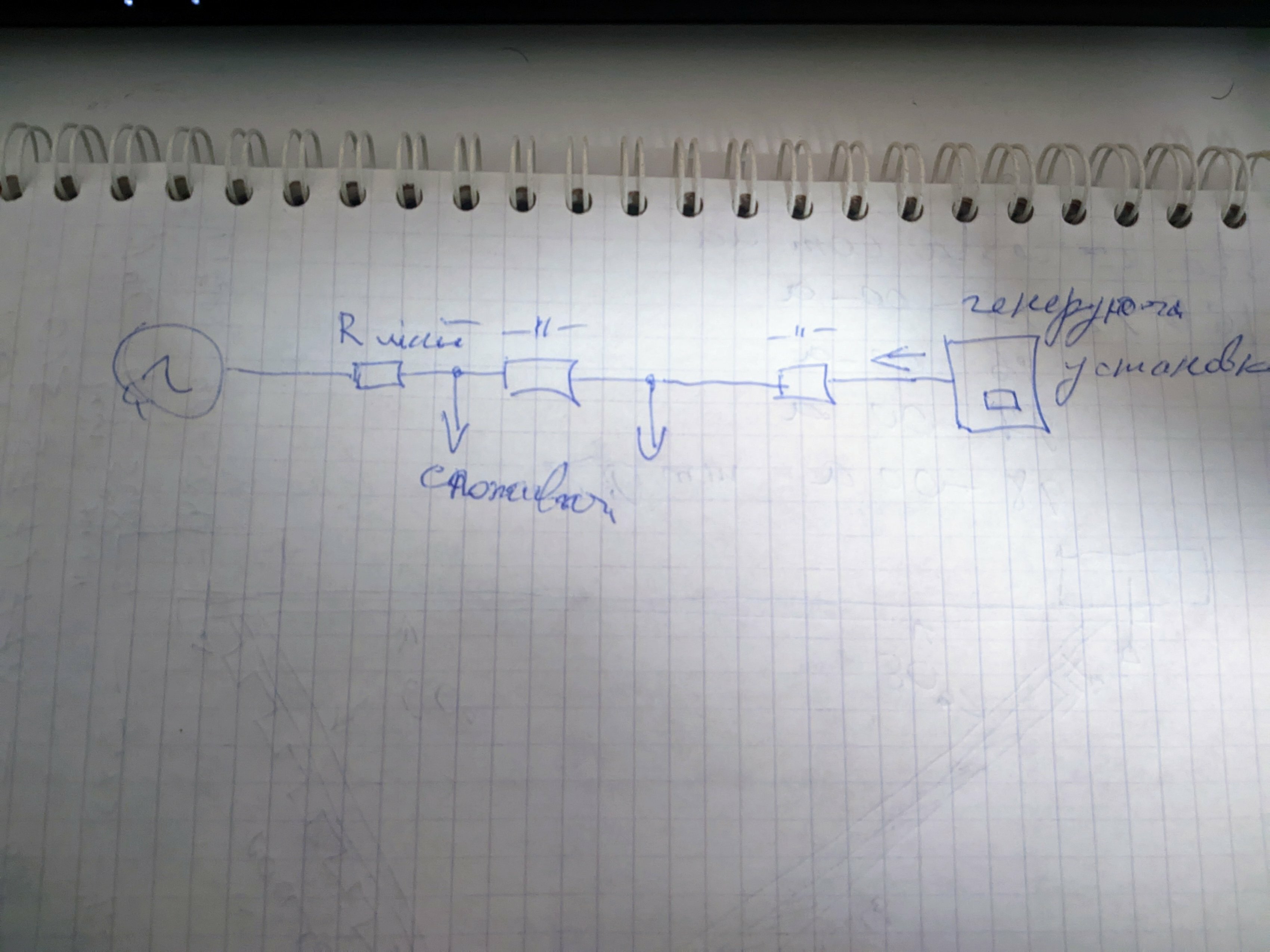

Наскільки я розумію то мережевий інвертор щоб щось продати буде підвищувати напругу щоб вона була більше ніж у мережі. Тому що станеться якщо немає навантаження, немає мережф, а у мережевий підключений до ген порта буде намагатись продати наприклад 5 кВт?
3 години тому, k-master сказав:
В мережевий інвертор постійно рахує dI/dU — це реакція мережі на підвищення напруги. Якщо наприклад опорна напруга 230 В, то інвертор пробує подати 231 і дивиться наскільки тоді зростає його струм в мережу. Якщо зростає сильно, то значить мережа може прийняти багато потужності і можна нарощувати напргугу і так аж до максимального стурму інвертора. Якщо ж струм не зростає, то значить там нема навантаження, тому інвертор зупиняє приріст напруги, а потім то саме робить в іншу сторону тобто знижує напругу аж поки не досягне опорної.
Алгоритм там дуже схожий до MPPT трекера, тобто шукається точка, в якій можна віддати найбільше струму в мережу з найменшою різницею напруг. Вище я навів крок в 1 В, але реально там PID контроллер з семплінг часом в десятки мікросекунд і точністю напруги в десятки мілівольт.
55 хвилин тому, volomoto сказав:
якраз навпаки.
Інвертор обмежує не дельту, а значення напруги.
Якщо напруга не перевищує граничну, віддається повна потужність сонця. При наближенні напруги до критичної, потужність генерації обмежується.
Змінено користувачем yur43
Навпаки виділене.
Таким чином напруга в мережі не може бути вищою критичної. Тоді небезпеки для клієнтів мережі не буде.
Але буде залежність від мережевої напруги і опору (якості) лінії.

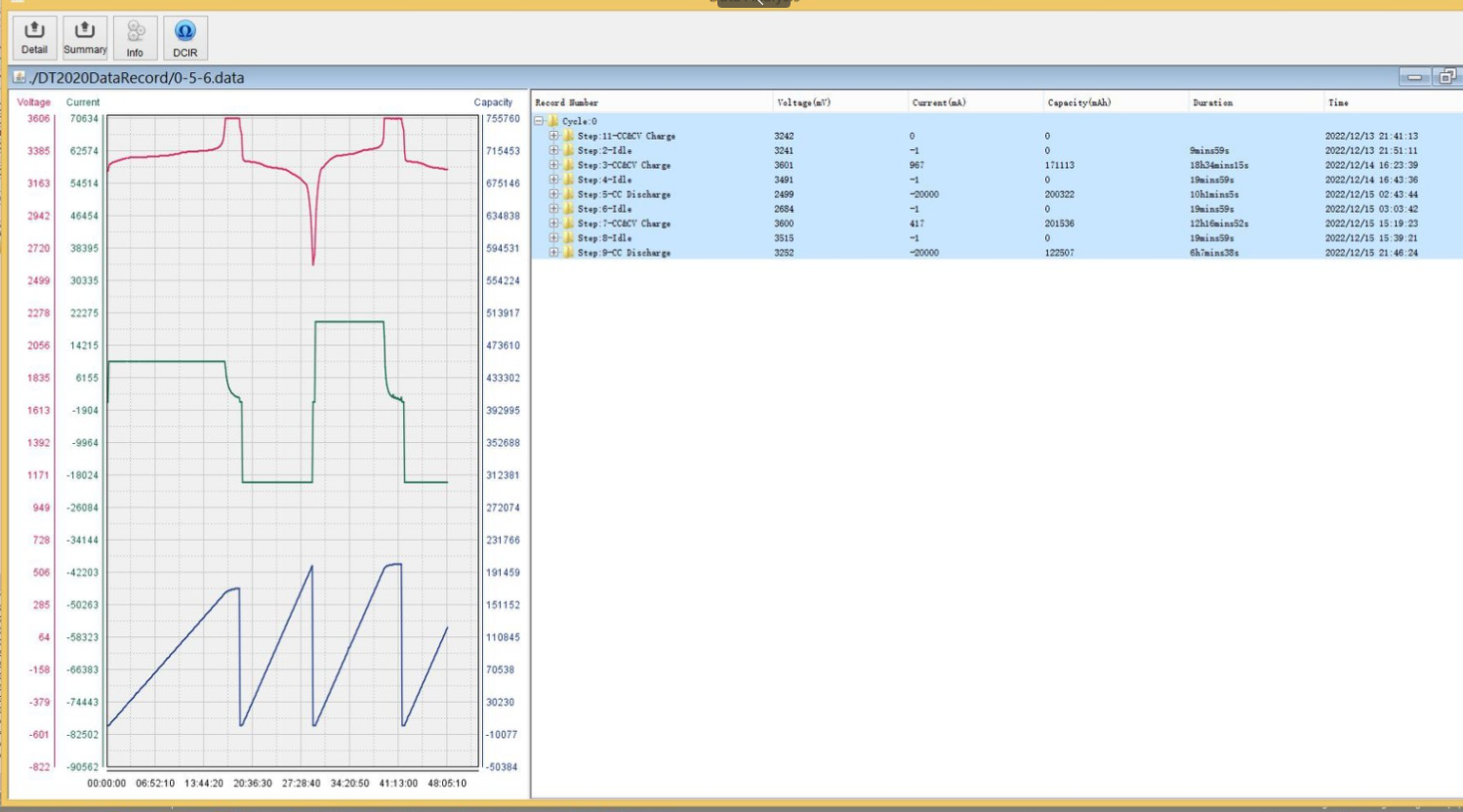

такое добро нужно самому....
розбаланс знатний. Глибокі цикли - ємності мало.
Першу в смітник. А інші, то ж 100 і 200 мабуть.
Собі хочу без БМС, з безперервно працюючим ємнісним балансиром. Там є режим LTO, він тоді майже не спить.
Це поки теорія, банки ще далеко.
