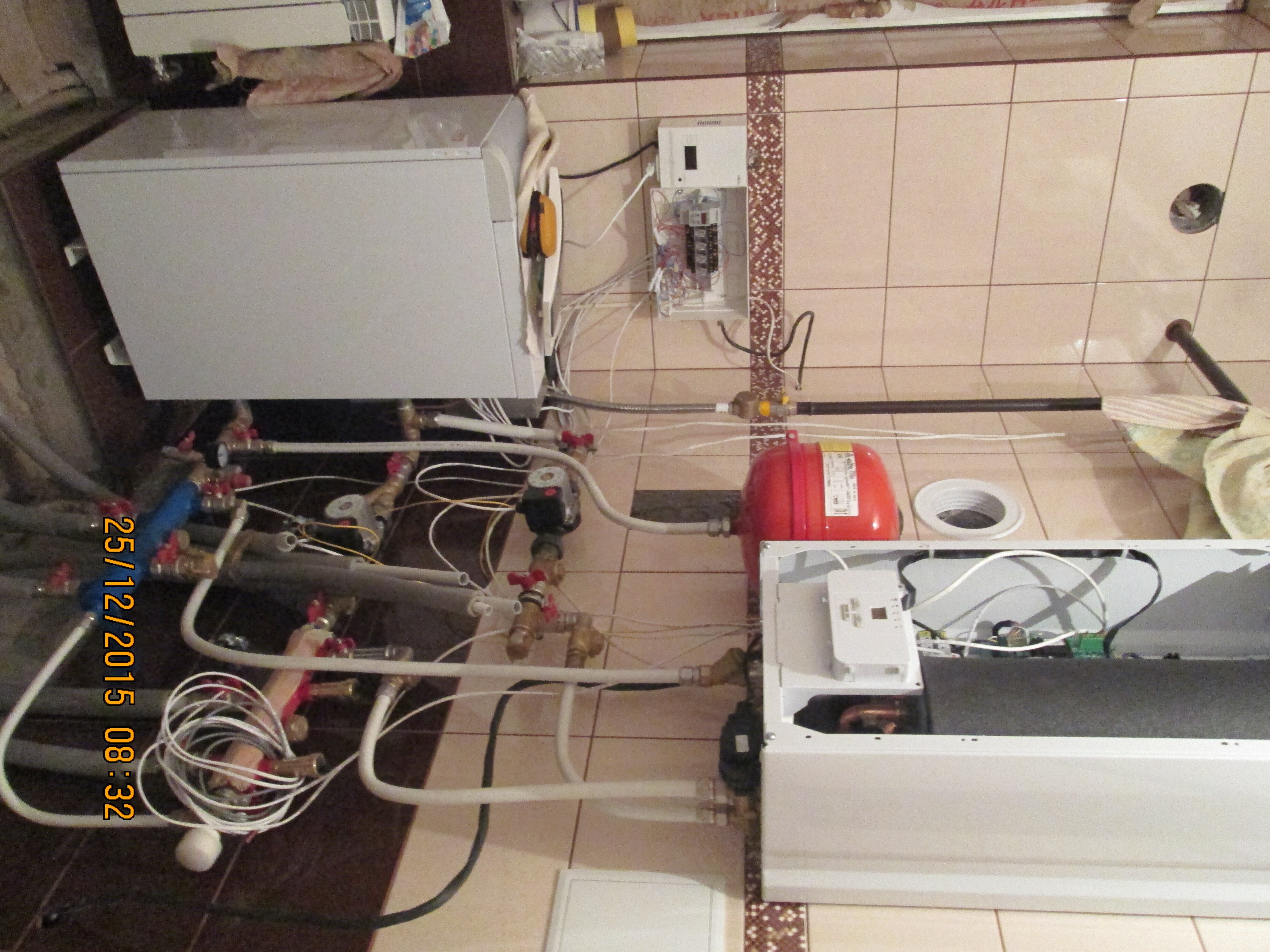

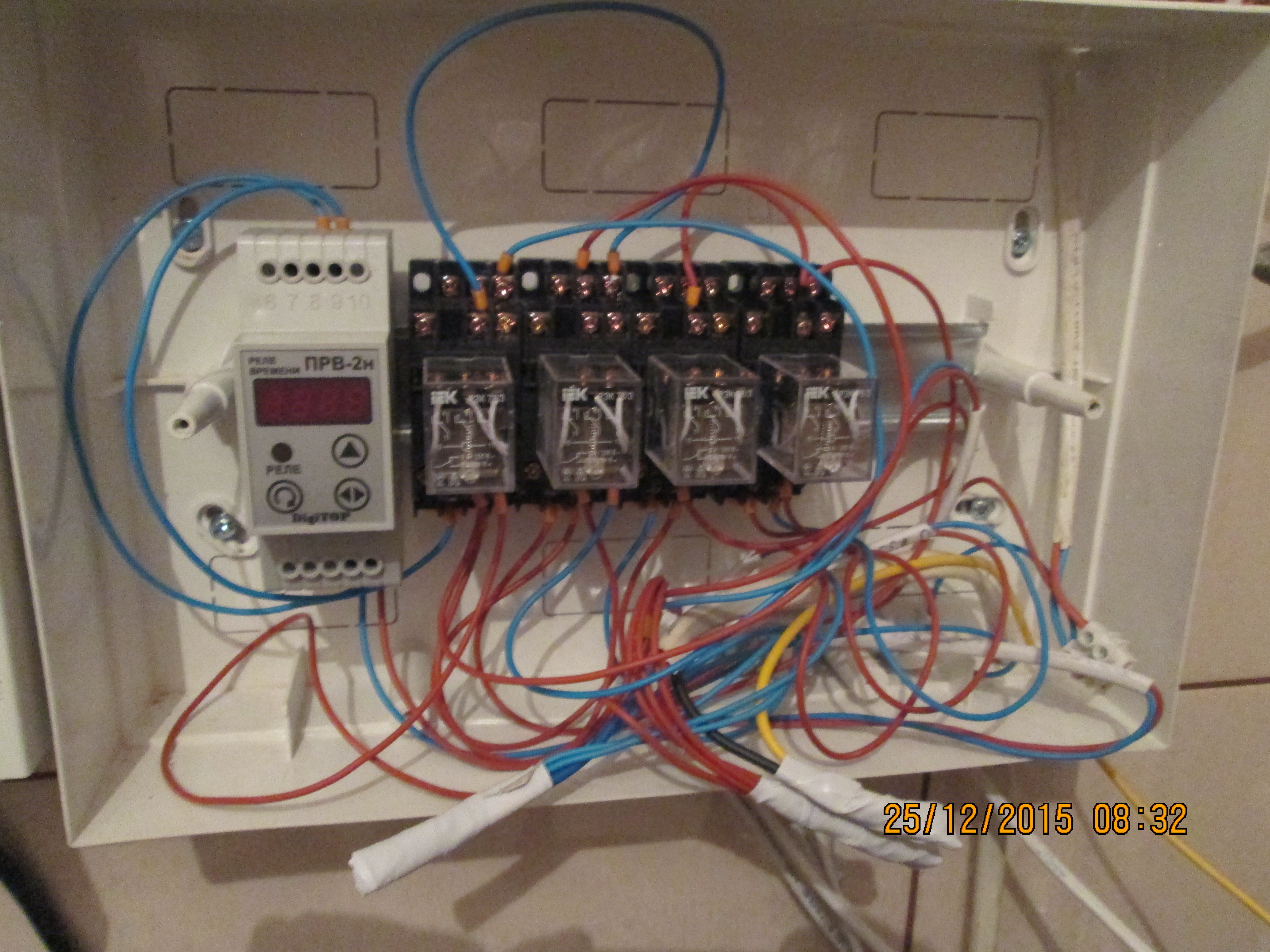

Скажіть,будь ласка,чи можливо з допомогою програматора computherm q7 rf переключити газовий котел на електричний на нічний тариф? Якщо ні,то як поступити? Газовий котел Протерм,котел електричний Протерм Скат RAY.Дякую!
Гадаю це можна зробити з двома програматорами, до кожного котла. Одним на ніч блокуємо газовий котел, другим в цей час активуємо електричний котел.
У мене стоїть Протерм КЛОМ Медведь та Протерм Скат. До системи під'єднав через саморобний колектор, з відти потім розподіл на радіатори, ТП, 1-й, 2-й поверх . Управління кімнатним програматором, а включення-виключення котлів за допомогою релюшек(4 шт) та реле часу.
Реле вкл. працює газовий котел, реле викл. працює ел. котел. Ел. схеми не має, робив не я. В вашому випадку легше двома програматорами, але требо поставити зворотні клапана на систему опалення, щоб не ганяти воду через непрацюючий котел.

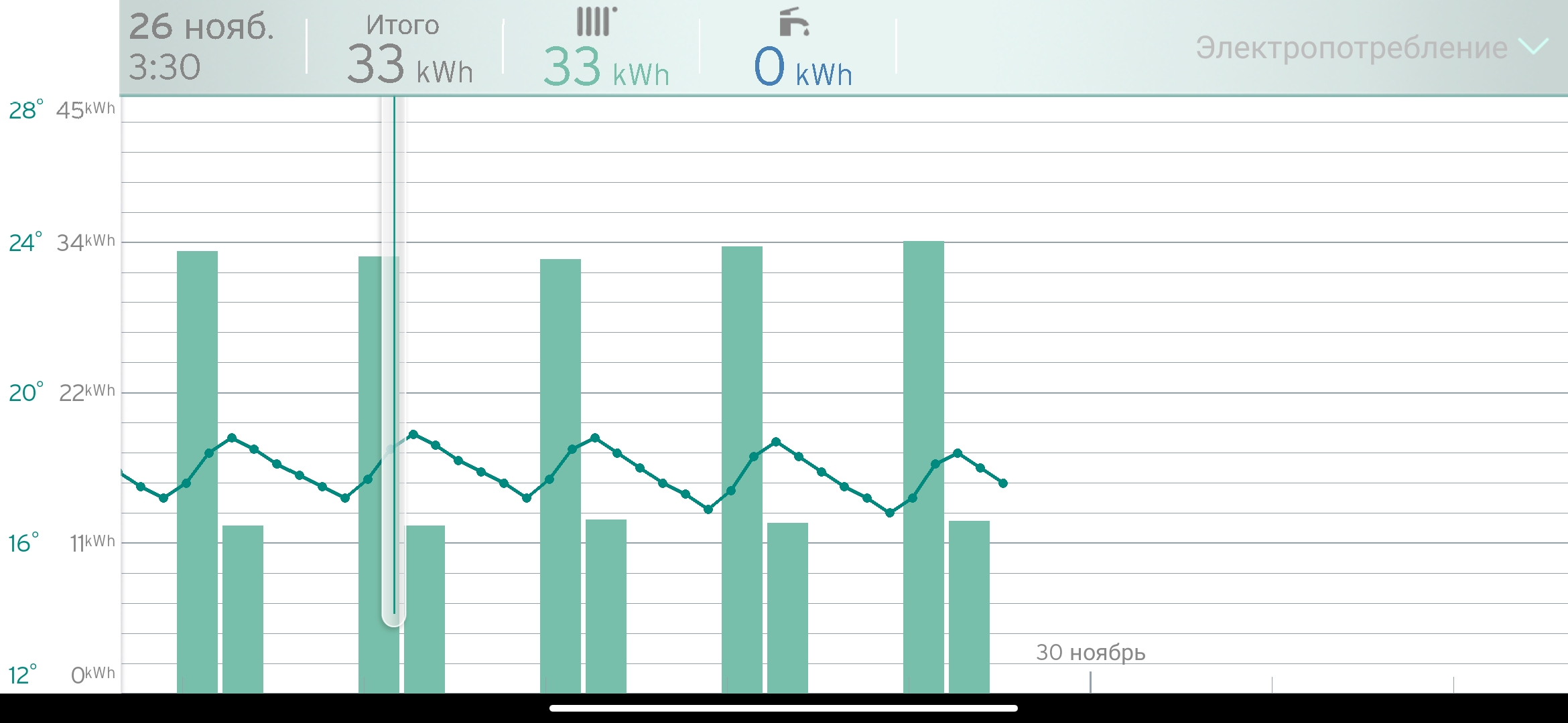

дом 153м2
керамоблок +100мм ваты под короедом, нежилое состояние, крыша не утеплена.
котёл vaillant 14квт, работает с 23:00 до 07:00. Температура на котле 30 градусов. Греет только теплые полы, батареи и конвектора отключены.
без адаптаций берёт одинаково каждую ночь, 46квт.
1380квт за 30 дней только по ночам без ГВС.
за период когда котел выключен, потеря температуры в доме в пределах 2 градусов.
пока думаю поднять температуру носителя до 35 градусов, немного позже сократить время работы.
Screenshot_2020-11-29-13-39-48-245_com.vaillantgroup.vaillant.thermostat.thumb.jpg.935ca772f5337c18cbb3e9795cf26a3b.jpg

Добрый день,
Интересно, как Вы собираетесь установить температуру ТН строго 35 градусов или как сейчас держите 30? У меня самого erelax, и температурой ТН он управляет самостоятельно, согласно погодозависимой кривой. Единственный вариант ограничения температуры при подключенном erelax - это установить температуру ТН перед физическим подключением erelax к котлу. В таком случае котел не будет догревать ТН до заданной термостатом температуры, так как до его подключения было установлено, например, 35 градусов.
PS: сам недавно установил erelax к протерму 9KE. По статистике отпишусь потребления э\э отпишусь позже.
Спасибо
PPS: не заметил вначале, что обогрев только теплыми полами. Вопрос снят. спасибо

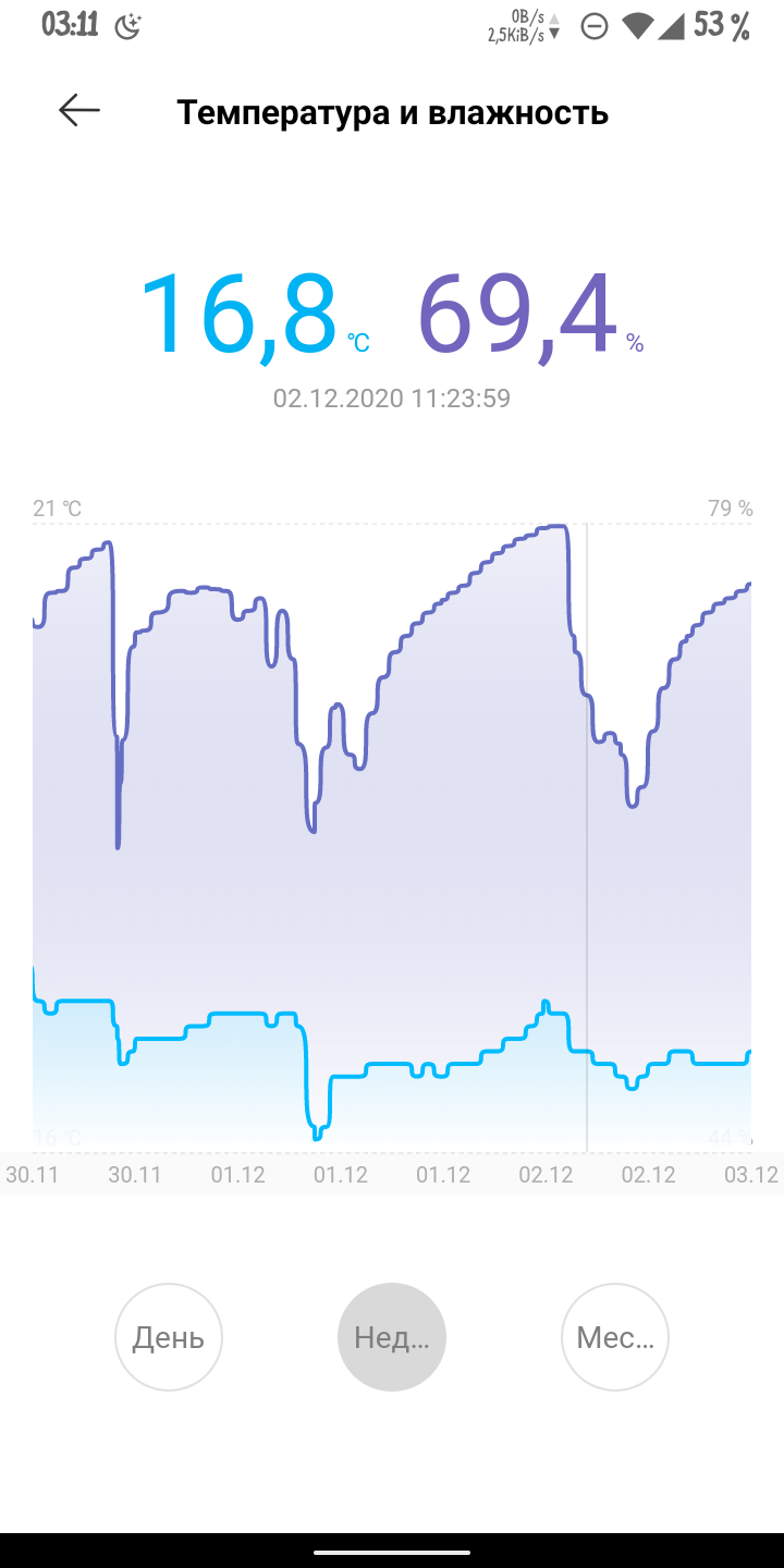

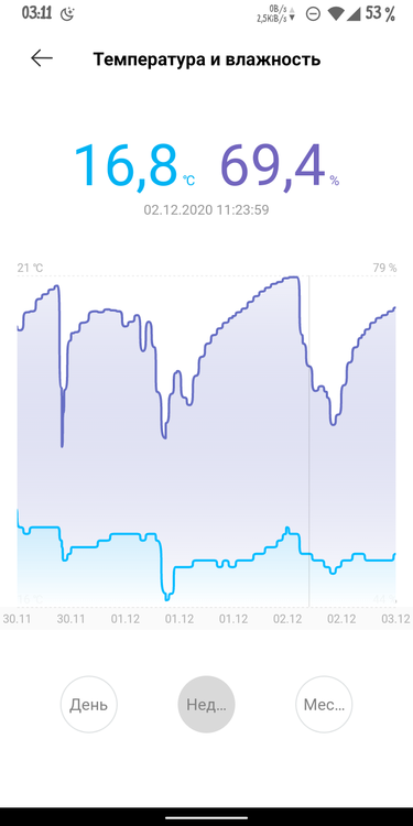

а как сильно температура в доме меняется, если только по ночному тарифу топитесь?
@laritus, у мене міняється на 0.4С. Якби вікна вдень не відкривав, зміни були б менші.
А, что такое 16,8С на скриншоте (минимальное значение?)? :shock:
Ну у меня Стяжка 10см, поэтому на полу 20 тонн бетона. Температура сейчас (в околонулевую погоду) падает на 1градус
Так, середнє значення 17С. Для роботи саме те. При 20С жарко шпаклювати. Весь день відкриваю два вікна на провітрювання. Видно по графіку вологості. Топлю тільки вночі.
Але в мене бетонний фундамент, стіни і в стелі трохи бетону. Дельта по плиті 1С, а стіни і стеля зменшують коливання температури.
