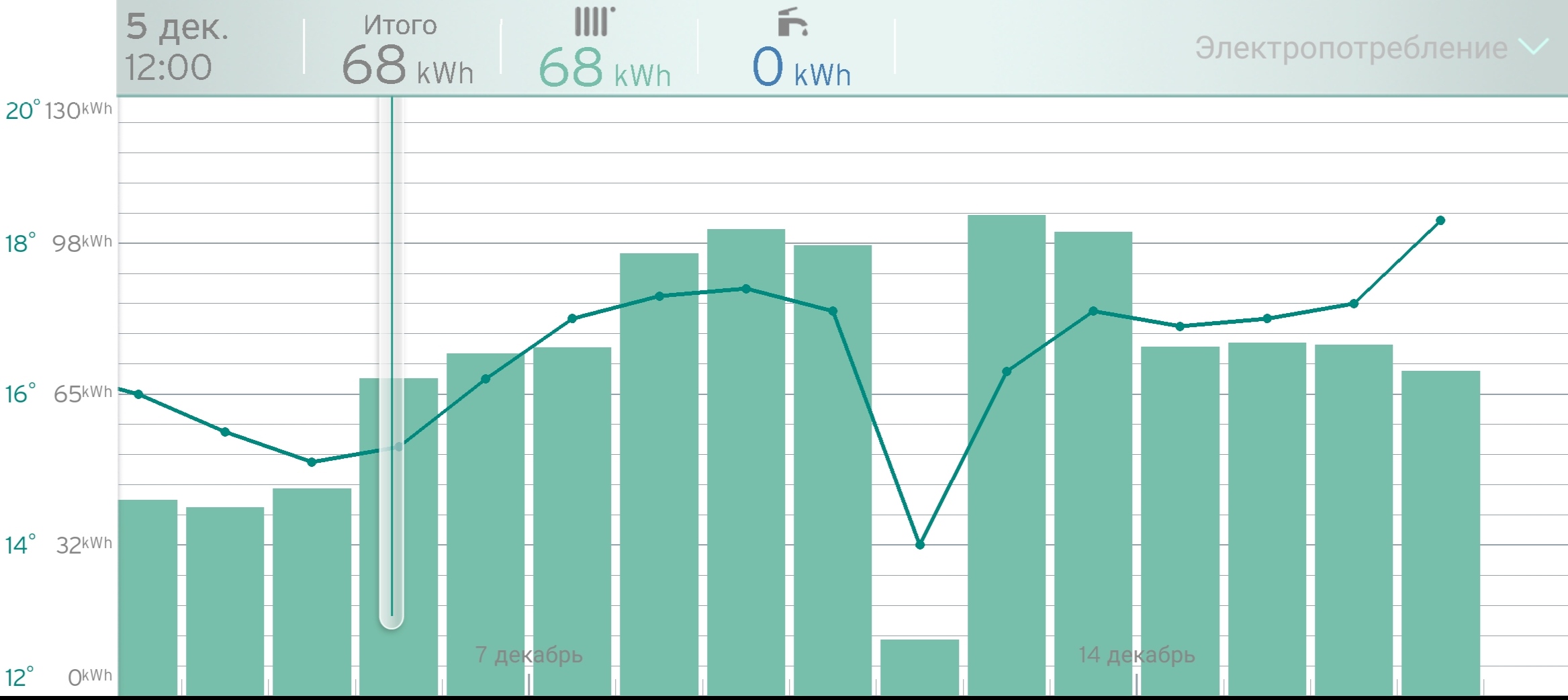

котел работает только ночью. дом остывать не успевает, падение температуры за сутки 2-3 градуса.
максимальное значение 104квт, температура на котле 45градусов, минимальное 40квт, температура на котле 30 градусов. Падение графика, это отключение электричества в ледяной дождь, случился обрыв. На последних ровных столбиках температура на котле 37 градусов, расход 70-76квт/ночь.
От манипуляций с температурой особо теплее холоднее не становится. На горячем теплоносителе трещит стяжка, поэтому остановился на 37 градусах. Насос на ТП работает почти постоянно, расход в месяц 5квт.

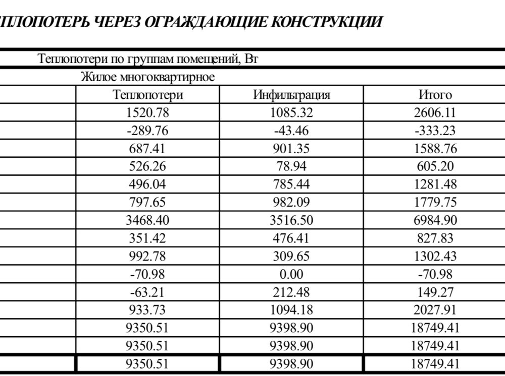

Узел ленточного фундамента (утепленыый снаружи) дает потери на уровне 0.94Вт/(м·К), что для вашего периметра, без учета внутренних несущих стен опирающихся на ленту, дает около 850кВтч в месяц только для дома. Стык терассы в случае отсутсвия терморазрыва, а также отсутсвие утепления фундамента этот показатель увеличит ище больше. Колонна в на терассе напрямую контактирует с перекрытием над терассой, и это температурный мост. Если внешнего утепления нет, то вероятнее всего и перекрытие над терассой не утеплено, а это вообще треш, так как там тогда по проекту только 3см утеплителя. Если под полом всего 50мм утеплителя как на эскизе, то это также не самый лучший выбор для теплого пола. Но с этим уже прийдется смирится.
Не понятно как решен узел мауэрлата, так как жб армопояс на узле отсутсвует. И если он по факту выполнен на всю ширину, то оставлять без утепления такой узел не стоит, в морозы такой армопояс "потечет", не говоря уже о повышенных энергозатратах.
По поводу стены:
Материал D400 300мм, не даст даже "несчастного" нормативного R, не говоря уже о том, что если кладка со слов tanss выполнена на 3+, то с учетом влияния швов R будет еще на 5-10% ниже, а с учетом продуваемости в связи с отсутсвием внешней отделки и того меньше. Поэтому стены должны быть утеплены, как минимум до уровня указанного в эскизном проекте, а то и больше. Даже 100мм утеплителя даст снижение потока тепла через стену почти в два раза. Насколько это снизит Ваши общие затраты, можно будет скзазать только после комплекного расчета.
