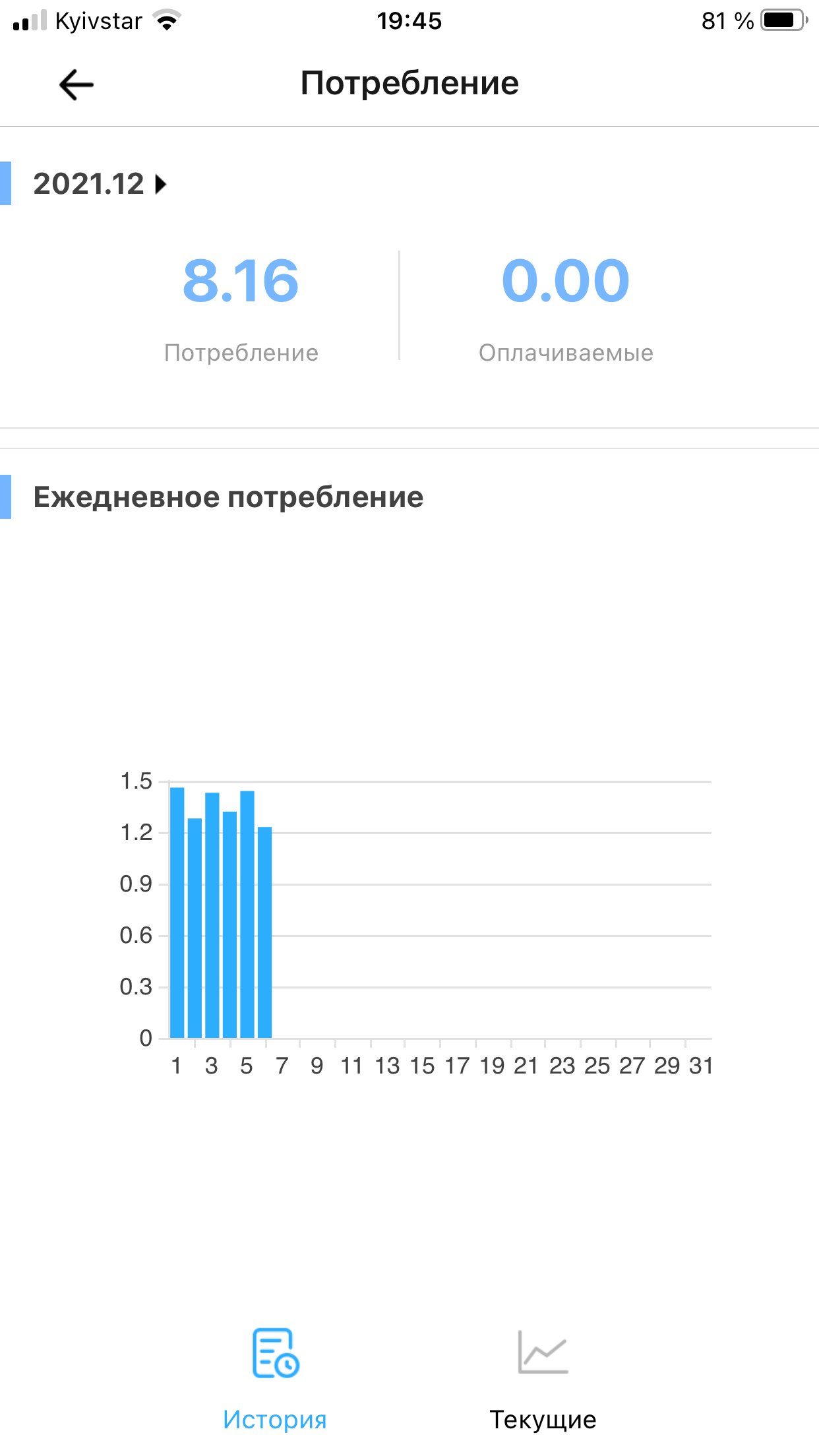

Ну так есть такие люди как @mib которые выкладывают личную статистику, и по ней от 1.2 до 1.5 квт в день
и это 500 квт в год.
можем попросить его сообщить модель своего холодильника и посмотрим погрешность.

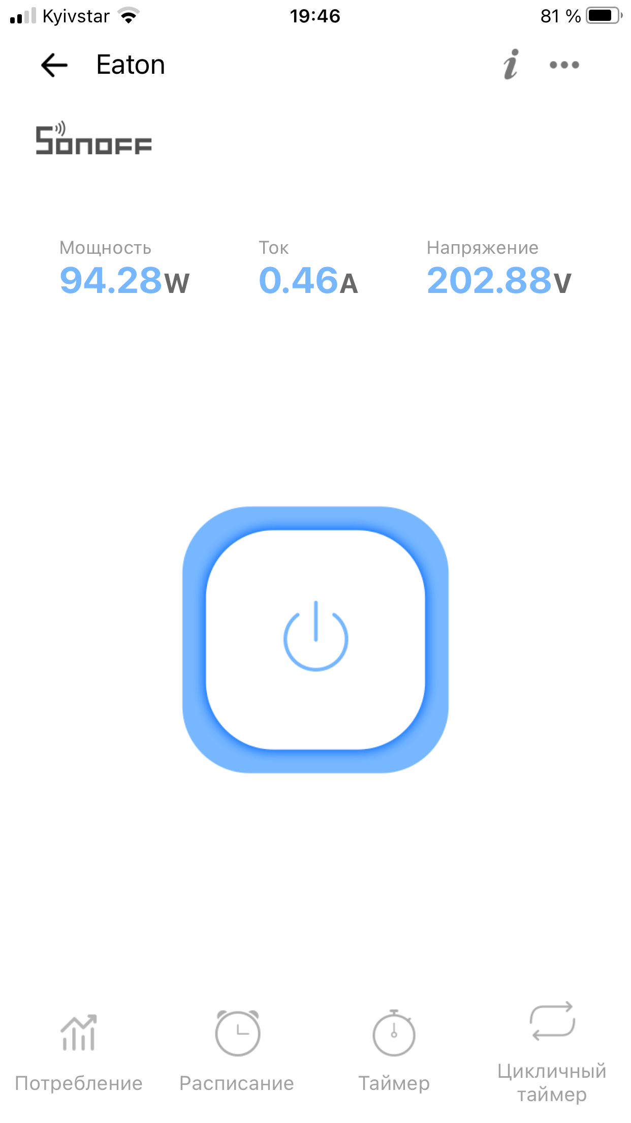

Ну вот у меня завтра будет доставка, это на 10-15 дней посмотрим будет ли всплеск, предыдущая доставка была 23го числа, а счетчик я прилепил 25го
а так график плюс минус ровненький, тут правда еще есть нюанс, у моего холодильника испаритель по бокам, и одним боком он придвинут практически вплотную к шкафу, а вторым к кухонной столешнице тоесть открыто всего 25% поверхности, думаю это влияет на его не совсем оптимальную работу
@Narvalвот такой
Side-by-side холодильник GORENJE NRS 9181 MX Подробнее: bt.rozetka.com.ua/gorenje_nrs_9181_mx/p100483129/
Змінено користувачем mib
5 минут назад, mib сказал:

пусть позже отпишется,  а не за 5 дней статистика всего.  Это мой,  модель не нашёл, покупал давно.  Работает почти на максимуме.
