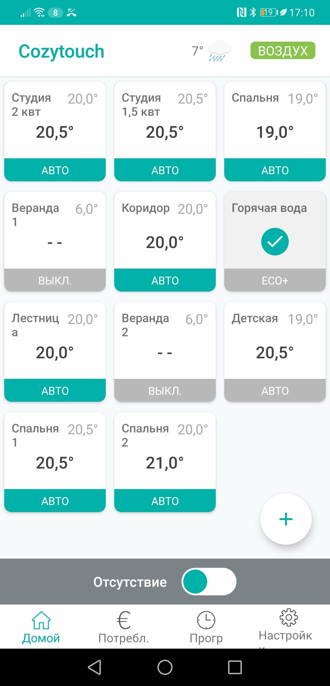

1 час назад, Dendnepr сказал:
Это не дом прогревался, а воздух. Стены при этом холодные. И от них буквально "тянет" холодом.
Мы заселились 26 декабря. Протапливать ВОЗДУХ в доме до 22-25 градусов Я начал за несколько дней до переезда. Но только спустя неделю кирпичные стены прогрелись с 16 до 22 градусов. Мерял пирометром и кирпич и газобетон. И пол.
Особенно заметно было заметно в первые дня четыре. Когда после выключения отопления в доме (электрокотел по ночному тарифу) - температура быстро падала. За 10-12 часов до 20, даже 19 градусов. Стены при этом были 17-18.
Повторюсь, дом с 7 градусов до 21 конвектора прогрели за 5 часов, при этом температура стен и пола была 19 , потом они сравнялись. С 12 градусов до 21 воздух от конвекторов прогреваетя за 2..3 часа. Если бы у меня был тёплый пол, то мне пришлось бы за сутки накануне прогревать его. Да периодичного посещения не совсем удобно. Если уезжаю на месяц в феврале стремно, а вдруг вода порвёт. Теперь давайте посчитаем. Тёплый пол плюс тепловой насос это 162 000 грн. На процентах на этой сумме это 20 000 грн в год. По 50 кВт в день потерь, даже при в 2 раза меньшей стоимости тепла и даже если электричество вырастет в 2 раз это никогда не окупится.

1 час назад, Александр Блощицкий сказал:
Я с вами не спорю. Абсолютно правильное решение дом ПЕРИОДИЧЕСКОГО проживание оборудовать именно батареями, конвекторами. В данном случае быстрее происходит нагрев. Я просто уточнил, что не нагрев дома, а нагрев воздуха. Дом прогреть - несколько дней надо. И все равно чем- тёплыми полами или батареями/конвекторами. Стены греются от воздуха. И все равно, каким способом нагрет воздух :)
С учётом того, что у меня в трех спальнях днем половину времени никого нет, там поддерживается температура ниже.

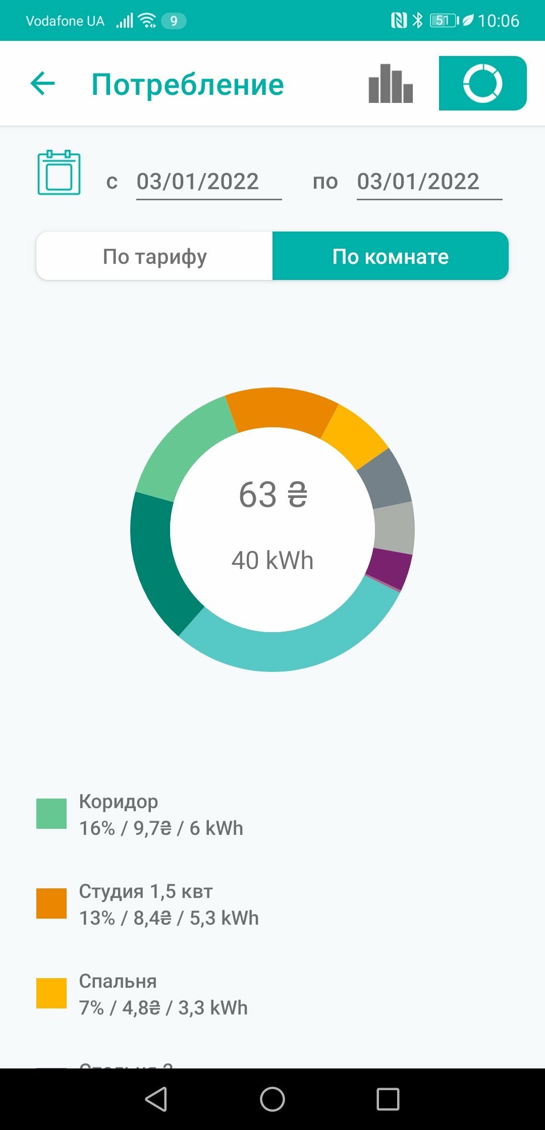

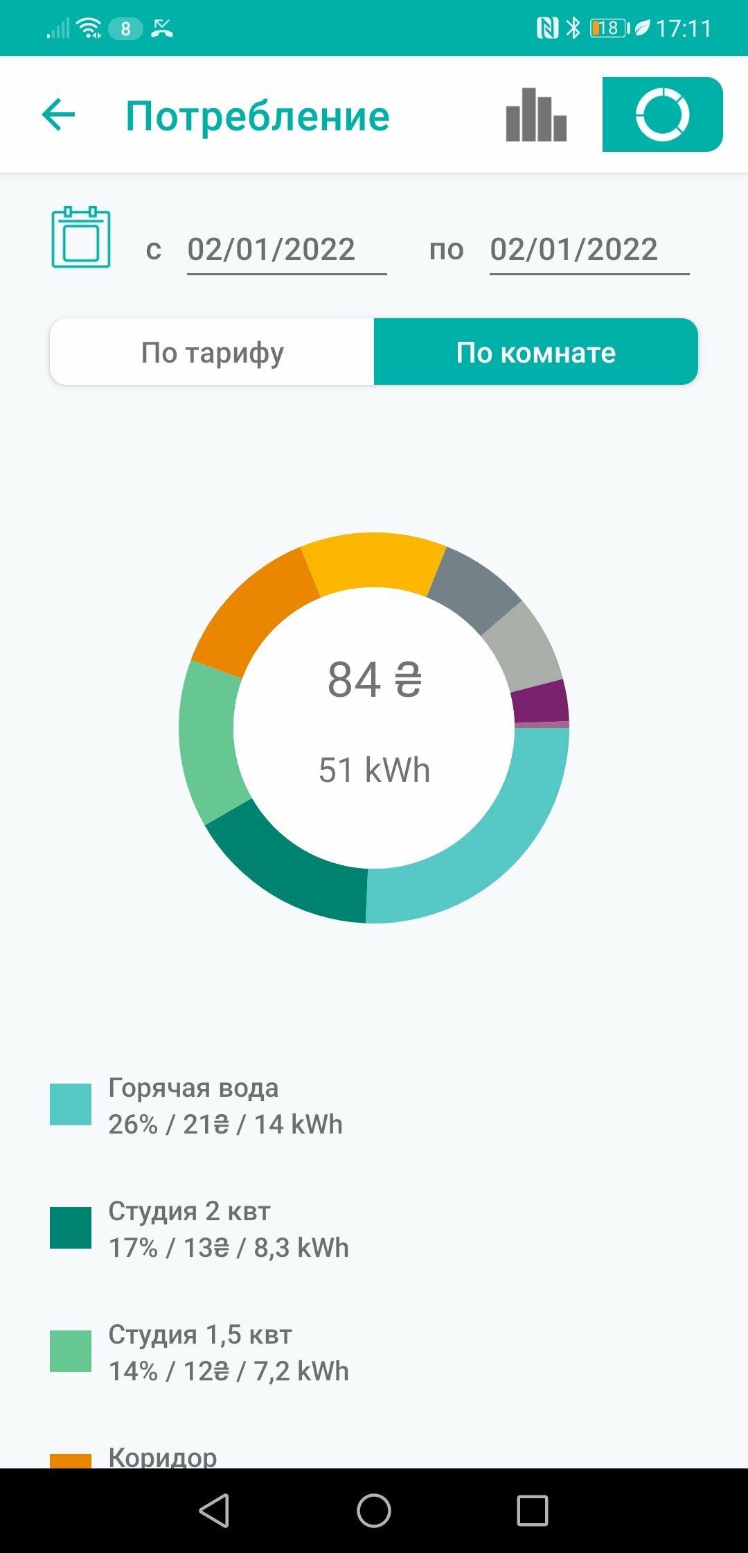

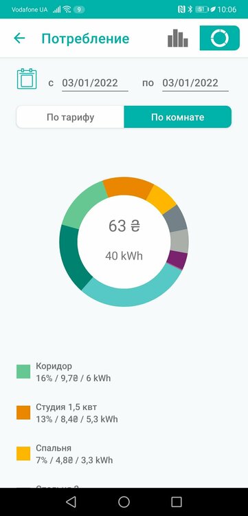

1 час назад, laritus сказал:
Откуда цифра 162 тыс. грн.?!? С чего вы взяли, что 50 кВт в день - это норма, когда с ваших же слов проижили только один не самый холодный месяц? Сравните в феврале (когда температура будет пару недель ниже -10С, теплопотери минимум удвоятся. Не обязательно покупать ТН, треть потерь в современном доме - это вентиляция, рекуператор стоит до 30 тыс. грн. т.е. можно уменьшить теплопотери и таким образом сэкономить на затратах. Потом, какой смысл считать проценты с вложений, если проживаете в Украине (в ЕС или США эта схема рабочая)? Цена ЭЭ в 2014-2017 г. выросла больше чем на 200 %, сейчас цена на все материалы растет вне зависимости от курса доллара или инфляции :).
теплый пол - это тепловой аккумулятор и отопление по двухтарифному учету (дешевле). Но вам Vikctor правильно сказал, есть смысл не с теплым полом сравнивать и ТН, а с кондиционерами (и то и то конвекционная система отопления) которые работают до -10С с СОР больше 2-х. И цена которых точне не 162 тыс. грн. :), в некоторых моделях также есть датчик движения.
не имеет смысла сравнивать температуру отдельных помещений в едином тепловом контуре которым и явл. дом. Т.е. если вы не дотапливаете в одних комнатах (потому, что там нет людей), вам надо перетапливать в других комнатах (потому, что общий тепловой баланс дома учитывается)
В доме живу с мая прошлого года, статистика есть по каждому прибору отопления по дням. 50 квт, это средняя цифра в декабре, когда все комнаты топил и  так как в этом месяце больше дней жил, да и температура была самая низкая, поэтому его и взял. В ноябре там цифры ниже, в октябре вообще ни о чем. По закрытому контуру дома не согласен. Закрыл дверь на второй этаж и все. Первый этаж один контур, второй этаж второй. Опять же, зачёт отапливать 2 санузла если в доме к примеру 2 человека всего? Перекрытия утеплённые и заметно потребление если какую то часть не отапливаешь. По кондиционерам писал выше разница составляет 80 000 и на лето мне они не нужны, вешать в каждую комнату проблема. И проблема их в том что они вверху висят и мне по ощущениям сушат воздух. Не знаю почему, мне не комфортно. С конвектором такого нет.
